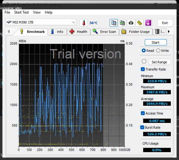

Krzyn 2 Opublikowano 4 Maja Autor Opublikowano 4 Maja (edytowane) 5 godzin temu, ChudyXp napisał(a): Ja bym jeszcze zobaczył jakie ma prędkości np tym programem CrystalDiskMark albo tym HD Tune , tak dla pewności jak pisze kolega wyżej kontroler może padać i dysk zwalnia . Zrobiłem test na Tune HD. Załączam screen. Dysk jest niby do 3k odczytu/zapisu, a tu tylko 2k - dlaczego? SCREENSHOT Edytowane 4 Maja przez Krzyn
ChudyXp 81 Opublikowano 5 Maja Opublikowano 5 Maja 17 godzin temu, Krzyn napisał(a): Zrobiłem test na Tune HD. Załączam screen. Dysk jest niby do 3k odczytu/zapisu, a tu tylko 2k - dlaczego? Właśnie dlatego że jest do 3k jeszcze się nie spotkałem żeby dysk pokazywał takie prędkości jakie podaje producent zawsze jest ta gwiazdka i dopisek "Parametry mogą różnić się w zależności od sprzętu i konfiguracji" , Zobacz programem "CrystalDiskMark" u mnie na Samsungu SSD Evo pokazuje tak i co dziwne więcej niż podaje producent a dysk ma już nabite na liczniku ponad 2 tyś godzin

sino 104 Opublikowano 6 Maja Opublikowano 6 Maja W dniu 4.05.2026 o 19:47, Krzyn napisał(a): SCREENSHOT Zrób test Victoria (jak w linku) żeby potwierdzić. Bo na twoim obrazku stabilność jest bardzo zła (a jak widać zmiana programu go "przyśpieszyła").
