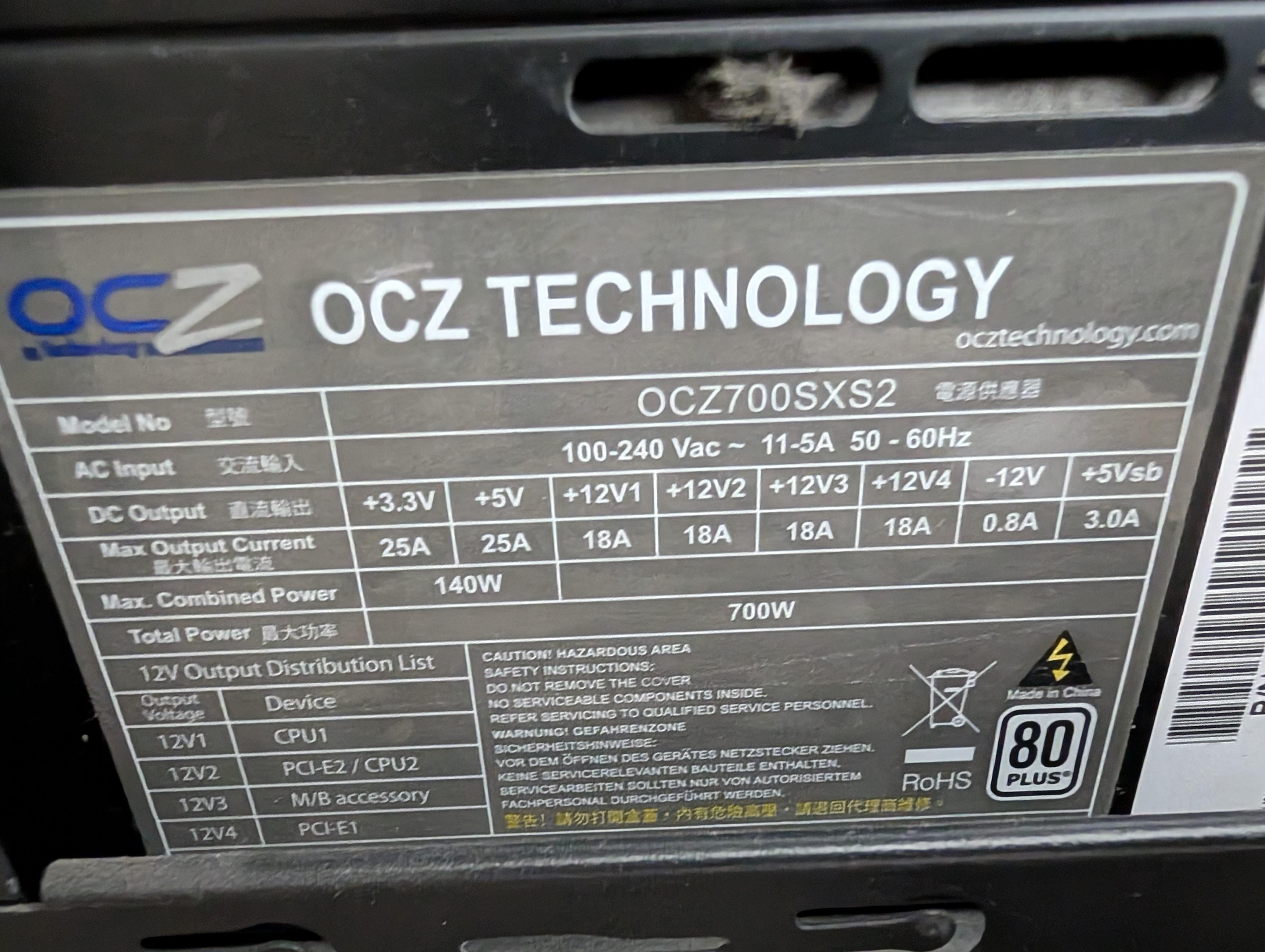

Sprawdziłem zasilacz i obecnie mam taki - pytanie czy styknie :

Zasilacz jest w porządku.
Wg mnie podmianka procesora na Ryzena 5600/5700X i grafiki na RXa 9070 XT powinna dać sporego boosta w grach. Niestety Ryzeny 5000 z X3D (5500X3D, 5600X3D, 5700X3D, 5800X3D) są abstrakcyjnie drogie, chociaż tego pierwszego na Aliexpress kupisz za 700zł.

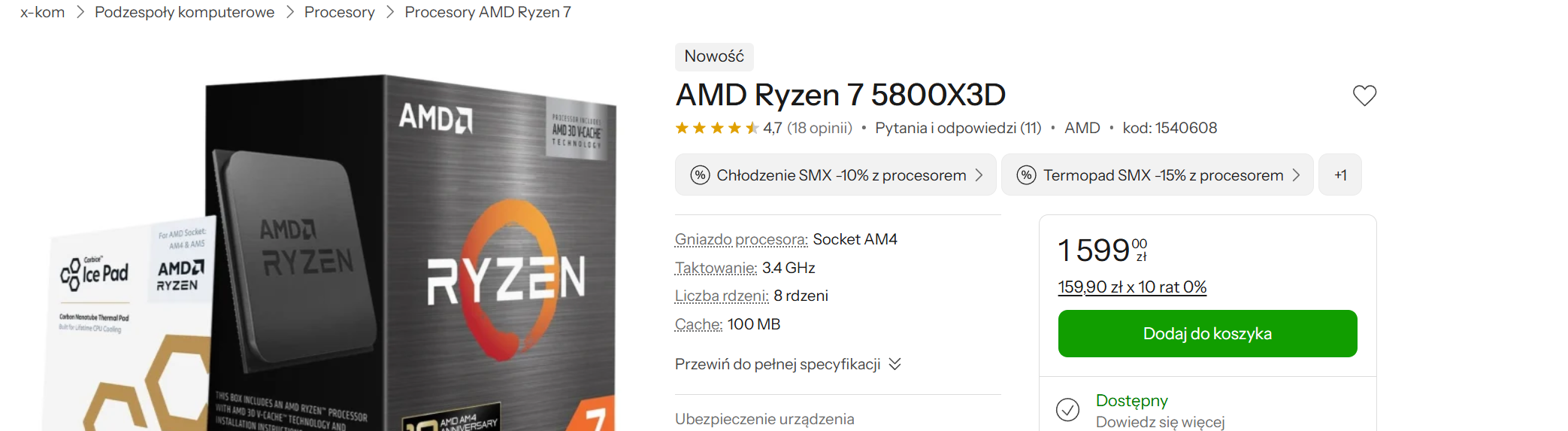

Nowe 5800X3D już trafiły do koników i sprzedają je na olx za 2000zł. Trochę absurdalna cena. Twój znajomy się sfrajerował, za 1500zł poszedłby w 10 minut.
Dlatego go kupiłem , sam sprzedawałem 5800x3d po 1800 ale teraz niestety nowe są  tańsze , czyli te czasy nie wrócą
Więc jakim cudem chcesz frajera znaleźć za  2 koła?Zrzutekranu2026-07-13162623.thumb.png.ecf6d5b186e3c3aadec4d8d5d131ca43.png:hihot:
I niech ten cwaniak co ci tam plusy wali , nie będzie taki do przodu , bo sam kupuje za grosze tylko gorszy chłam.🤣
5500X3D ostatnio , już chyba z 10 czy więcej razy się chwalił , nie ma porównania do 5800X3D.

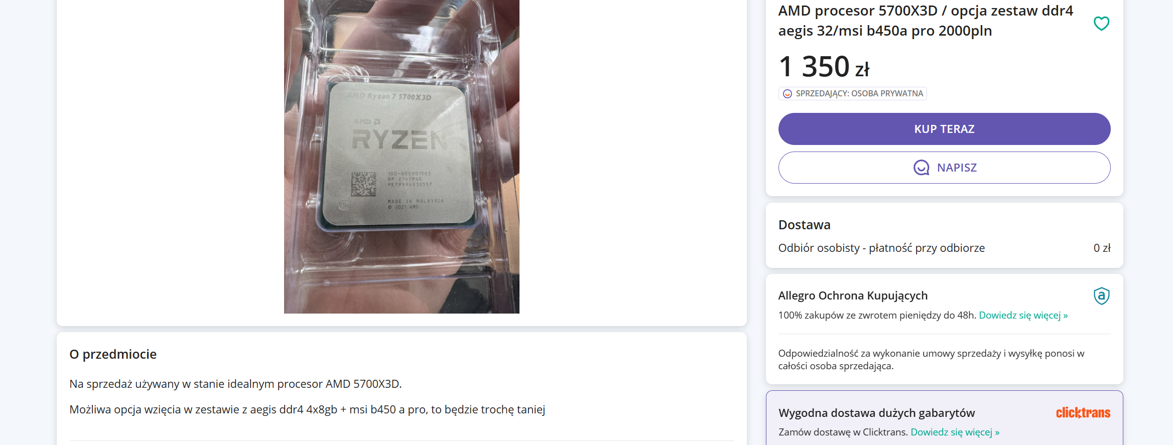

Gość chce 2100 za 5700X3D...
https://www.olx.pl/d/oferta/amd-ryzen-7-5700x3d-zarezerwowane-CID99-ID1bqBli.html
Tym niemniej te 1600zł to też słaba oferta, 7500F kosztuje 500zł i zostaje 1100 na RAM DDR5. Lepiej przejść na AM5.

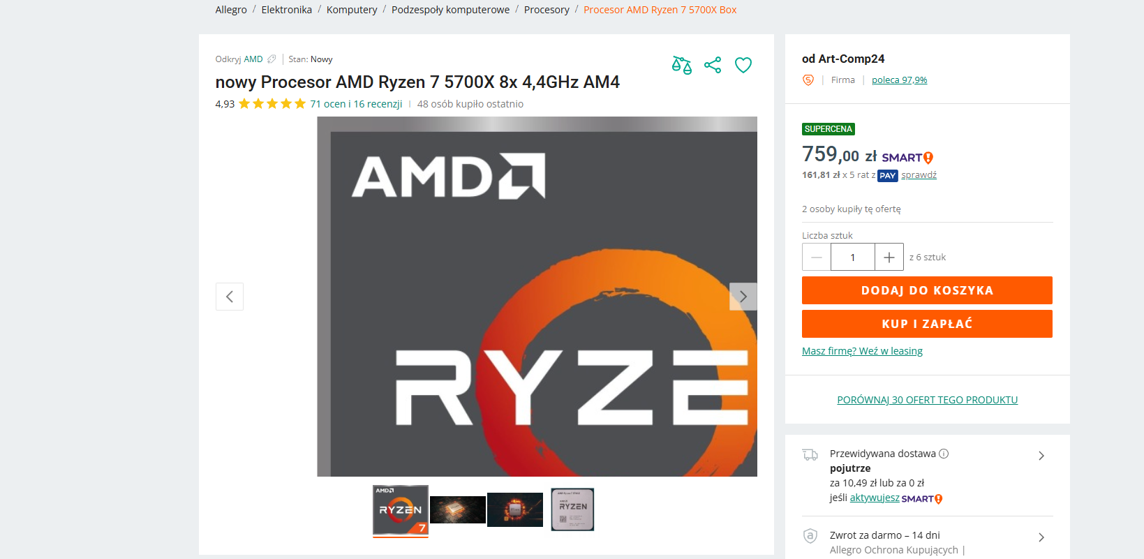

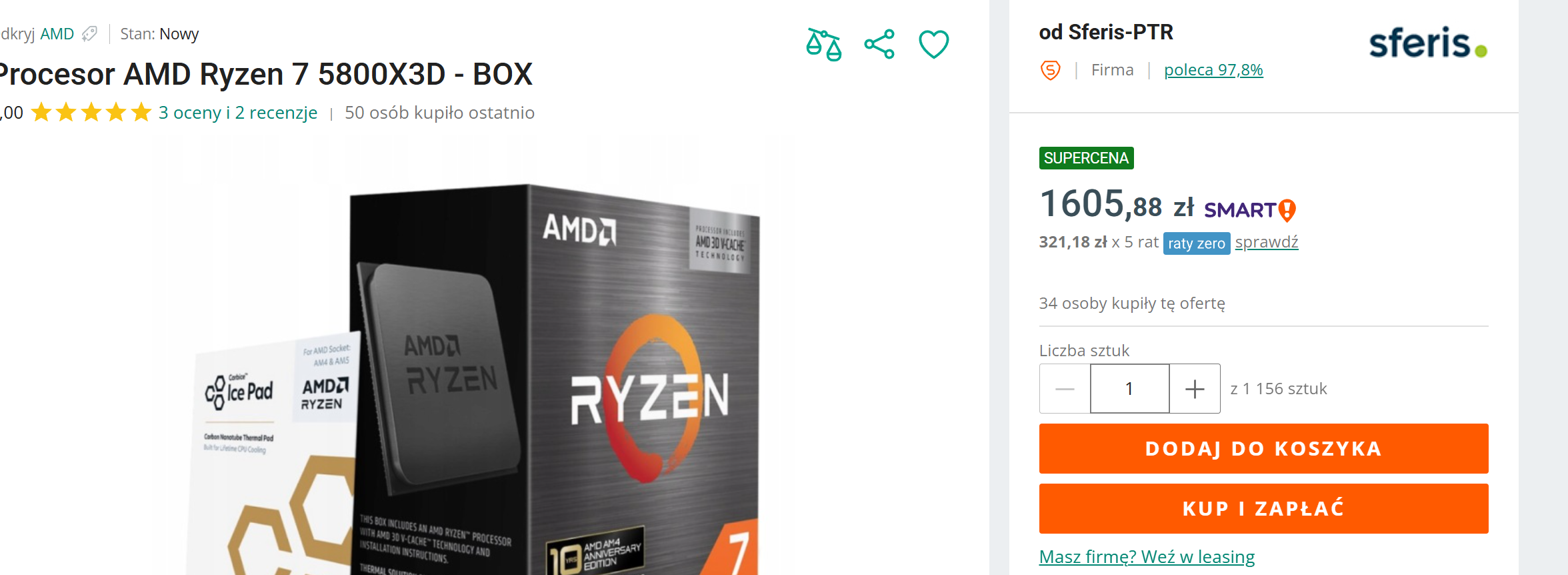

I co z tego że chce , pokazałem tobie ile nowy w sklepie kosztuje 5800x3d,
Chcieć a sprzedać to różnica.
7800X3D można kupić używkę za 800 , sam osobiście nówkę kupiłem za 1000 jakiś czas temu.
Więc o czym ty piszesz ?:kwasny:
Masz bez problemu.
Masz, chcesz kupuj
Do wyboru do koloru , dla mnie te procki są max warte 500-800 , i po tyle je kupuje.😉

trzeba dać 1500+.
Dlatego wkleiłem ten link.

7 minut temu, kalderon napisał(a):
Już nie tak spokojnie, używane Ryśki 5000 ostatnio nieco podrożały, nowe zresztą też.
5500X3D na Ali kosztuje 700zł.
Jeżeli nówka:
tyle stoi to wszystkie sztuki za 6 stów i więcej są nie do obrony. Procki z nóżkami to zawsze jakieś tam ryzyko, więc cóż. Te sztuki za 6 stów realnie można dostać za okolice 5 lub niżej, jak się ponegocjuje odpowiednio. Tym bardziej że wiszą sztuki bez GW.
No i między 5500x3d z ali i nowym 5700x szedłbym jednak w nowego 5700x z PL dystrybucji. Wydajnościowo to to samo, ze przewagą 5700x przy pracy.
