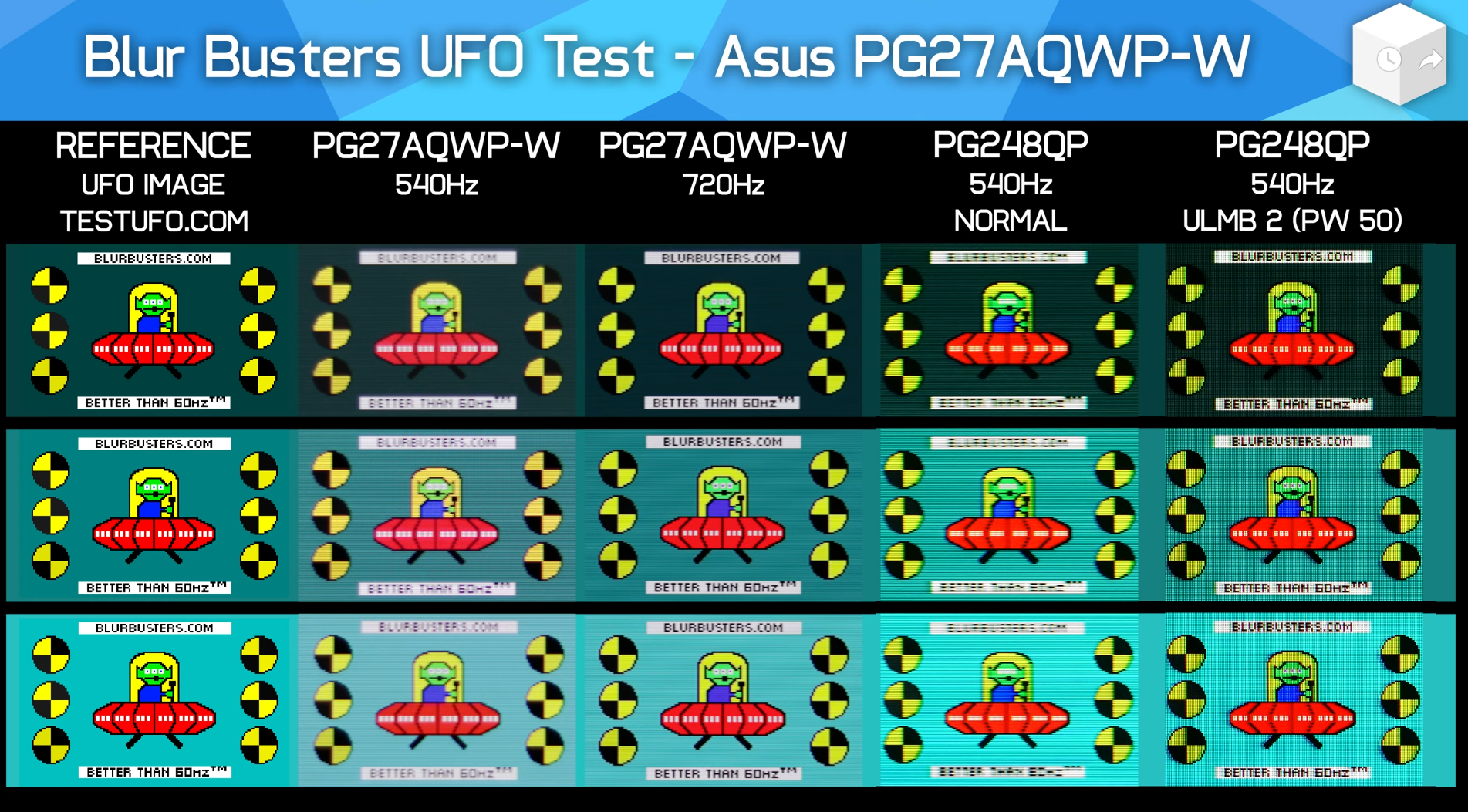

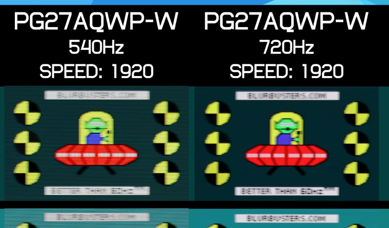

Ładnie wygląda te 720Hz, ale to jeszcze nie ideał, jak widać we W KOŃCU użytej prędkości testu na 1920 pix/s.

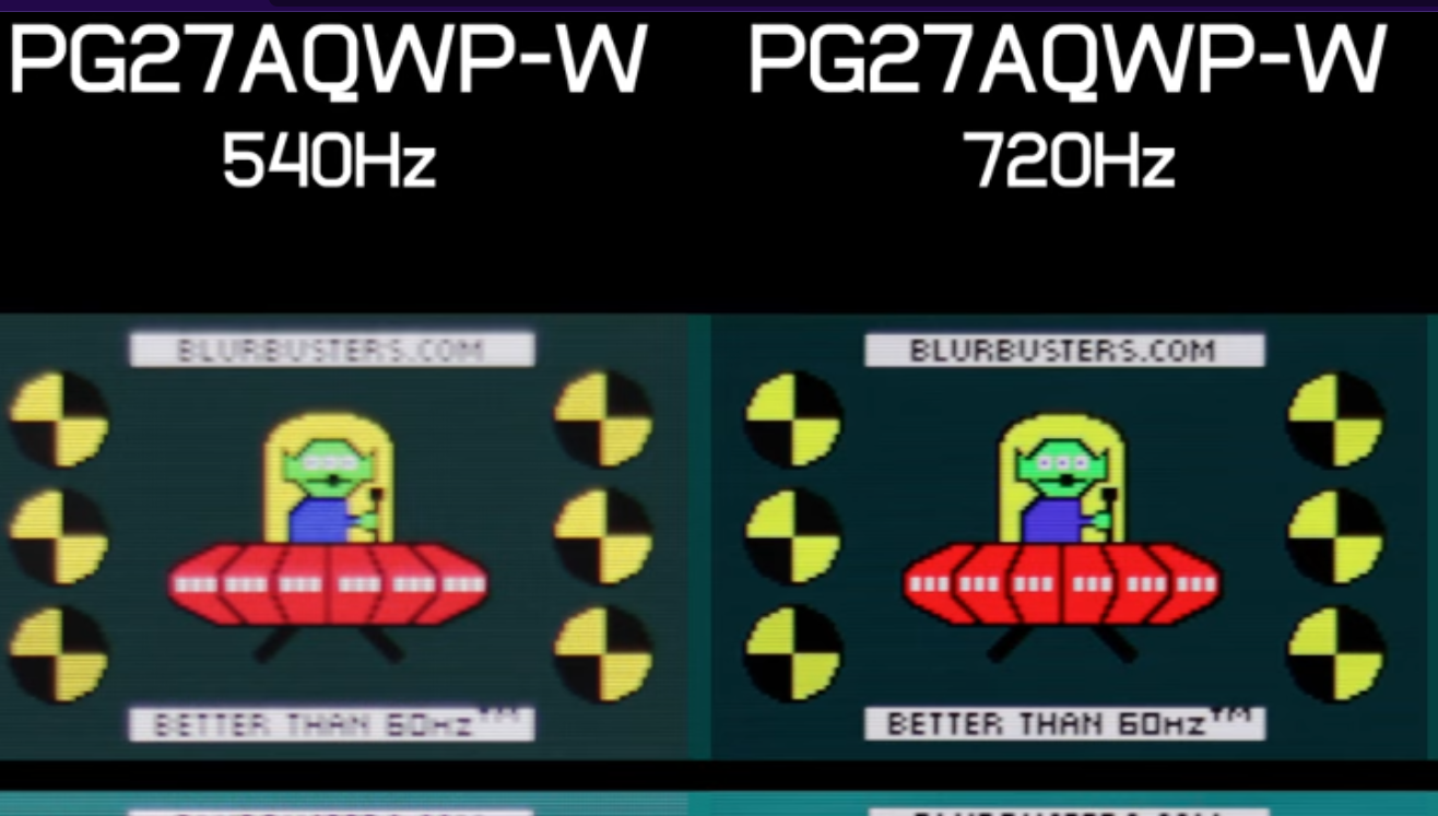

Ale średni ruch 720Hz już załatwia wzrorowo:
LCD ze stroboskopem nadal lepszy od OLEDów bez żadnego typu BFI, nawet przy 720Hz. Niespodzianki nie ma.

jeśli w grze
- cokolwiek co śledzisz wzrokiem przesuwać się będzie tak szybko jak na tym teście przy 960pix/s, czyli średnio, nie wolno i nie szybko
- nic innego nie zakłóci ruchu. Np. TAA i niespełnienie warunku x=y, gdzie x=framerate i y=odświeżanie monitora
to będzie widać taką różnicę:
przy 1920pix/s niższy zakres ruchu szybkiego, wcale nie bardzo szybki
Tutaj różnica jest mniejsza, ale gdyby zamiast 720 wstawić 1000Hz na porównaniu, to byłaby większa. Po prostu im szybciej tym krótszego czasu wyświetlania potrzeba. To dlatego już na 240Hz oledach można zobaczyć "żyletę w ruchu" ale tylko powolnym. Na szybszy potrzeba 500Hz, na szybki więcej i na najszybszy jeszcze więcej.
