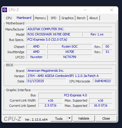

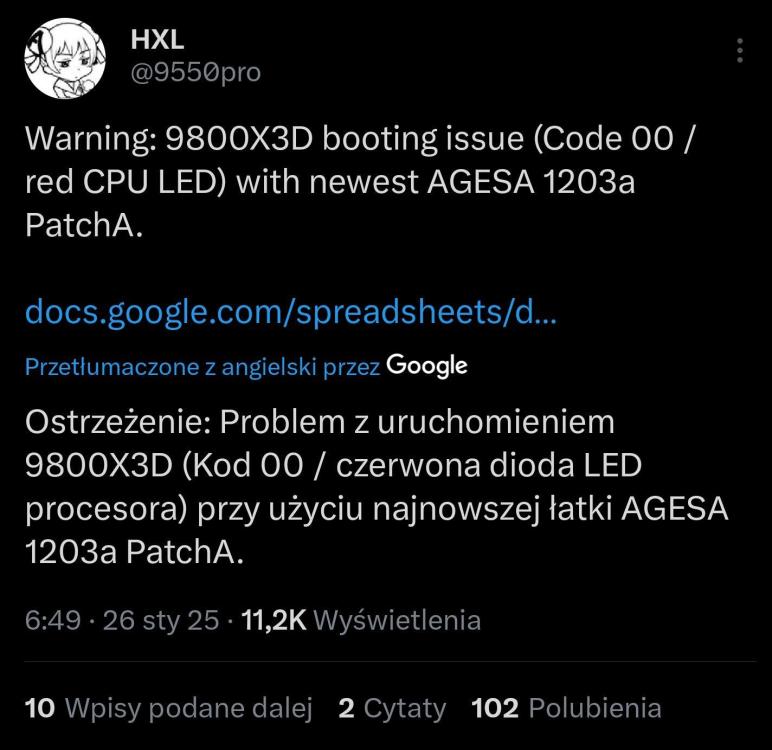

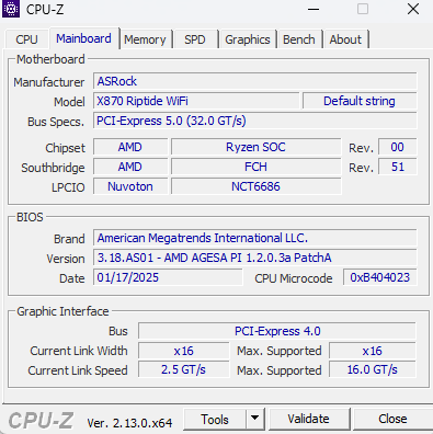

Uważać na AGESA ComboAM5 PI 1.2.0.3a jak ktoś używa EXPO dla spokoju. Może to tylko przy mojej konfiguracji, nie wiem. Kompletnie psuje timingi, wrzucało mi na siłe CL34 albo CL40 przy RAMach CL32 i reszta timingów też z dupy, nawet przestawia MCLK=UCLK/2. 6000MHz też potrafiło sypać. Od AGESA 1.2.0.2b zaczęło już gmerać przy RAMie, tylko ten początkowy BIOS dla 9800X3D zostawiał w spokoju EXPO.

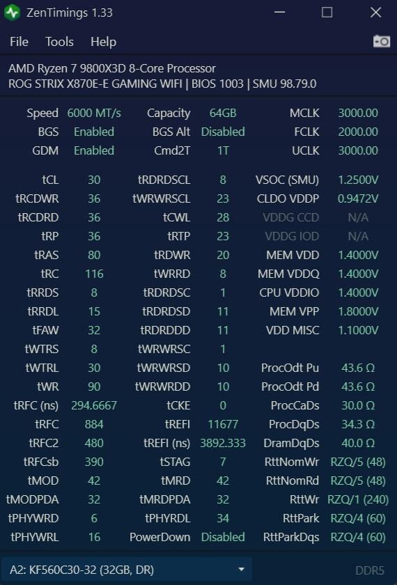

Plus taki, że w końcu przymusiło mnie na ręczne ustawienie ciaśniejszych timingów, wziąłem je z jakiegoś starszego posta buildzoida i tak to teraz wygląda:
Nie męczyłem go bardzo benchmarkami, w grach od kilku dni jest stabilnie. Jak będę się nudził to puszczę TestMem5 na dłużej.
BTW: VSOC ustawiłem ręcznie na 1.25V. To nie za dużo przy 9800X3D i PBO+175 -15CO? EXPO ustawia VSOC chyba na 1.2V

To może tylko mój Asrock/G.Skill sie buntują
Tak czy inaczej dobrze, że tak się stało, nie wiem czy to placebo ale przy tych ręcznych timingach system wydaje mi się, że ciut szybciej wszystko się otwiera itd
@Mizu gskill tutaj coś nie trybi, bo na reedicie też to samo mieli, a ja akurat chwilowo również miałem gskill na testy i normalnie powinno być cl30, ale w biosie cl31, a w zentimings cl32 było także...😅
Patrioty już normalnie wbiły timingi. Dodam jeszcze, że nawet ręczne ustawianie gskill nie zawsze działało i timingi się same zmieniały.

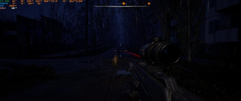

Dostosowuję sobie krzywą AIO (optymalna kombinacja ciszy i temperatury) i tak się zastanawiam czy dobrze mi idzie? W idle mam średnio 39 stopni i 30-35W, w grach jak na screenach.
Po dołożeniu gorącego 5090 i tak pewnie wszystkie ustawienia będą do zmiany, ale wątpliwym jest, że dostanę kartę na premierę, więc pobawić się można. ;)
LAFZMbL-1.thumb.jpeg.7c3ccebcd50cda37c594a11cad85d4b3.jpegRkl1zfZ.thumb.jpeg.849e89cbf17a1a5a4577a06c4a085e65.jpeg

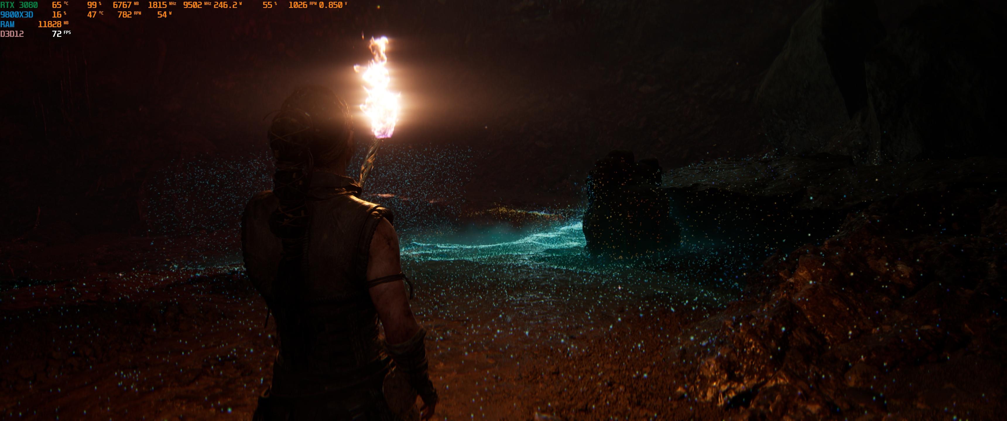

Z jakich gier są te screeny?
VSOC wpływa na stabilność UCLK.
Generalnie masz niskie UCLK (3000MHz) - /schody zaczynają się powyżej/, więc nie powinieneś potrzebować aż tak wysokiego VSOC jak 1.25V.
U mnie potrzeba 1.28V do 3200MHz.
Relacja jest ponoć mniej więcej +100MHz = +0.1V
Tak więc ja bym spróbował 1.2V przy 3000MHz i powinno śmigać bez problemu.
Ewentualnie zejdź jeszcze niżej.
Obejrzyj sobie poniższe wideo od zalinkowanego fragmentu.
Z drugiej strony 1.25V to całkiem OK wartość i jeśli nie chcesz wszystkiego optymalizować na "tip-top" to spokojnie możesz używać.
Ze swojej strony zauważyłem, że VSOC ma wpływ na temperatury i pobór mocy w idle.
Nie zauważyłem natomiast, żeby miało wpływ na temperatury w stresie.
