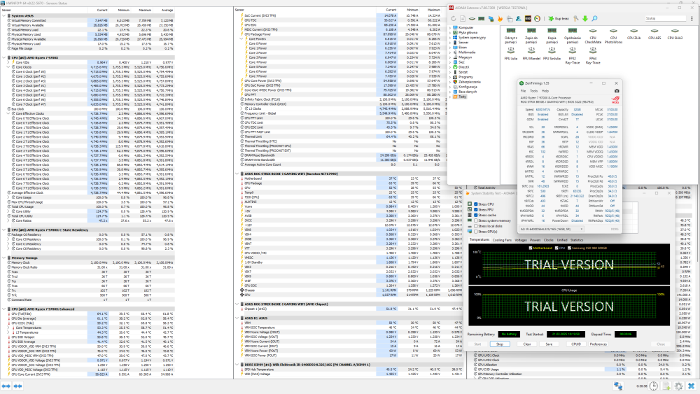

@PiPoLiNiO rozumiem że nie robiłeś limitów mocy? tzn leci na def?
Możesz wstawić screen z maks zegarami (hwinfo)podczas przelotu tej Aida? Nie musi być długo z 1-2 minutki. Tak z ciekawości.
Czyli odpalasz aida i test uruchamiasz, potem hwinfo odpal i będzie rejestrował max zegary testu. Jak coś to ikonka zegaru na dole hwinfo powoduje wyczyszczenie min max
U mnie leci obecnie i mam takie na 9800x3d
Edytowane przez Ogider
U mnie Aida 1h przeszła
krzywa ręcznie / +200 limity mocy fabryczne(nie ruszałem tam nic)
Teraz leci prime95 a potem jeszcze cb i może occt puszczę.
Tak wygląda w trakcie prime small ffts 20 minut obecnie leci
i dział zegary w trakcie prime 95...raczej patrzeć na efektywne ;)
