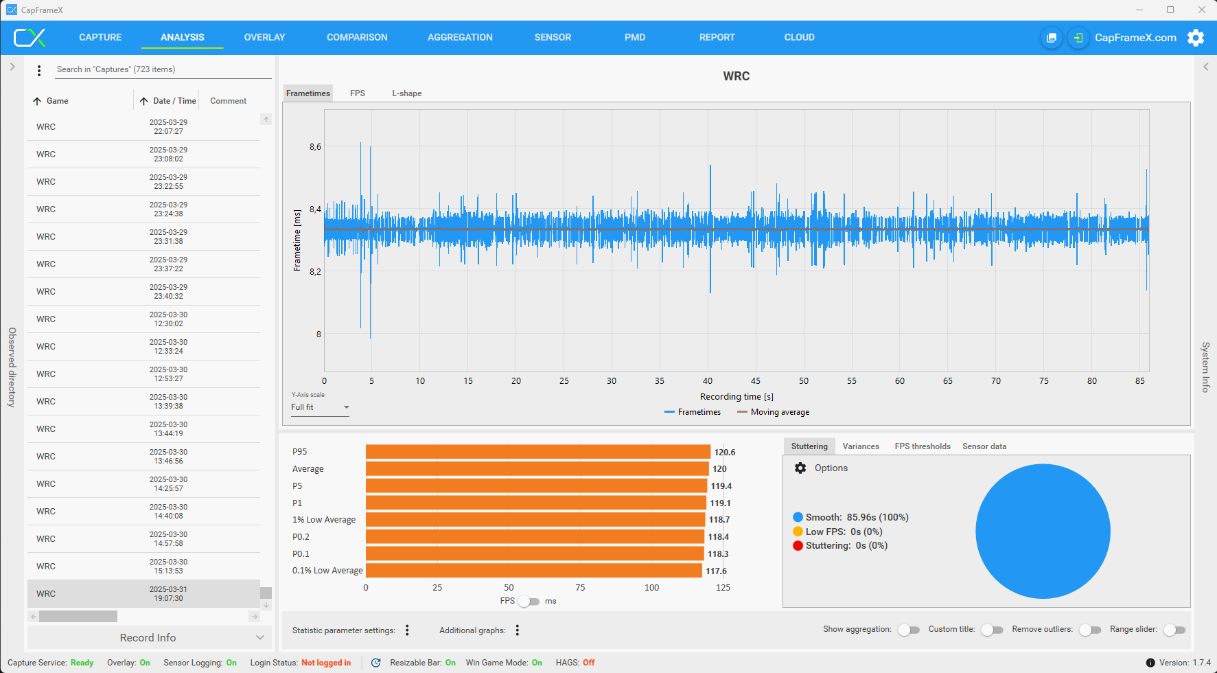

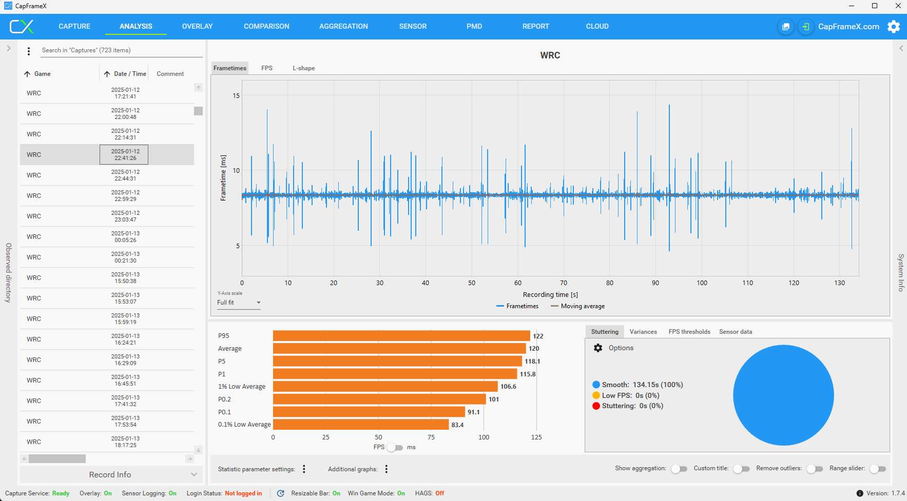

Wrzucam jeszcze przy okazji jak wyglądały wykresy w styczniu i jak wyglądają teraz. Ta sama gra, ta sama winda tylko po debloacie i dokręceniu ramu. Sterowniki chipsetu też potrafią mocno zepsuć sprawę co ostatnio osobiście sprawdziłem instalując ponownie dosłownie te same.
