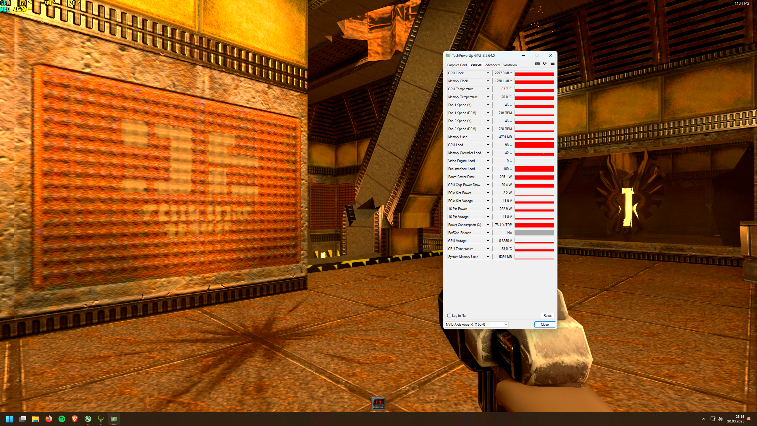

@Phoenix. Zmiana na CPU nie ma sensu, ale na gołym rdzeniu np. na GPU ma. Diabeł tkwi w jednym szczególe - pada po aplikacji obowiązkowo trzeba wygrzać, np. dając OC karty na maksa i dając "czapkę" na najniższe RPM wentylatorów, w moim przypadku było 1400 RPM.
Ten proces najlepiej jakby trochę potrwał.
Dla porównania przed wygrzaniem pada, profil UV, jedynie z podkręconym VRAM, cykl 30 min.
GPU TEMP: 69*C
MEM TEMP: 74*C
FAN SPEED: 57% (1934 RPM)
Po wyg
rzaniu pada, ten sam profil UV, cykl ok. 20 minut
GPU TEMP: 63,7*C
MEM TEMP: 70*C
Fan Speed: 46% (1718 RPM)
Na 4070S też ciekaw
e rezultaty miałem. Najważniejsze jest wygrzanie pada, bo rzeczywiście świeżo po aplikacji różnicy między świeżą pastą, a padem praktycznie nie widać.
Ja polecam ze swojej strony. Jedynie trzeba robić to z rozwagą, bo nie każdy producent pozwala na rozkręcenie karty bez utraty gwarancji (chyba większość jest nawet przeciw...).
