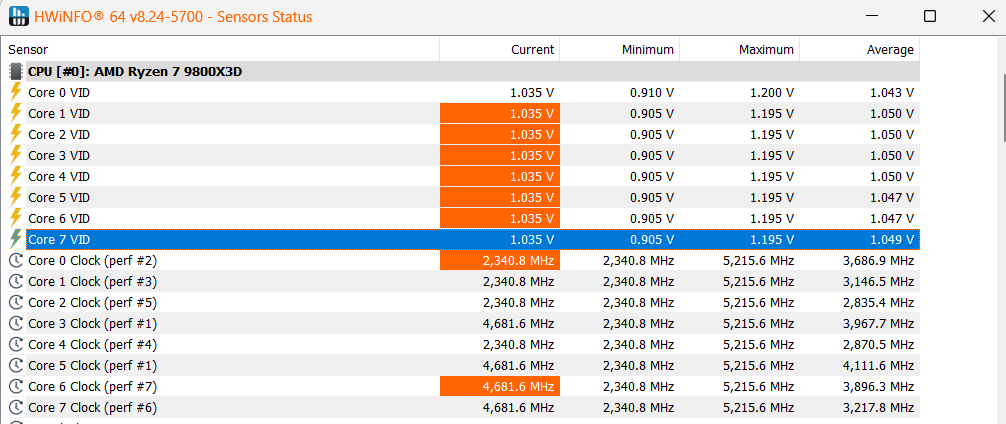

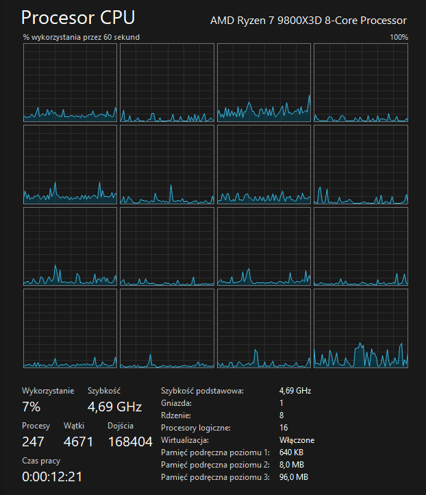

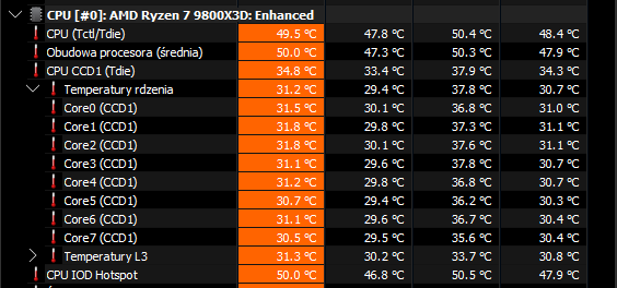

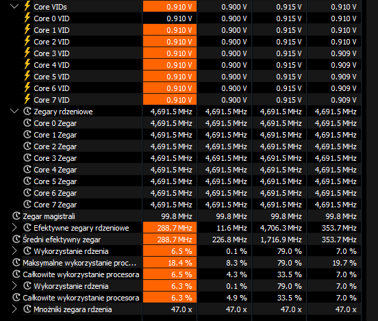

Panowie, co jest nie tak z moim procesorem ? albo może już ze mną :E
Rdzenie mają po 30*/31* w spoczynku, a  ogólnie pokazuje 47/48*, cały czas coś mi mieli Windows, użycie procesora oscyluje w granicach 3 do 5 procent i pobiera 23/25W.
W biosie obniżyłem napięcie do 0.900v
zaznaczam, że w grach  jest  raczej wszytko ok, średnio 55/60*

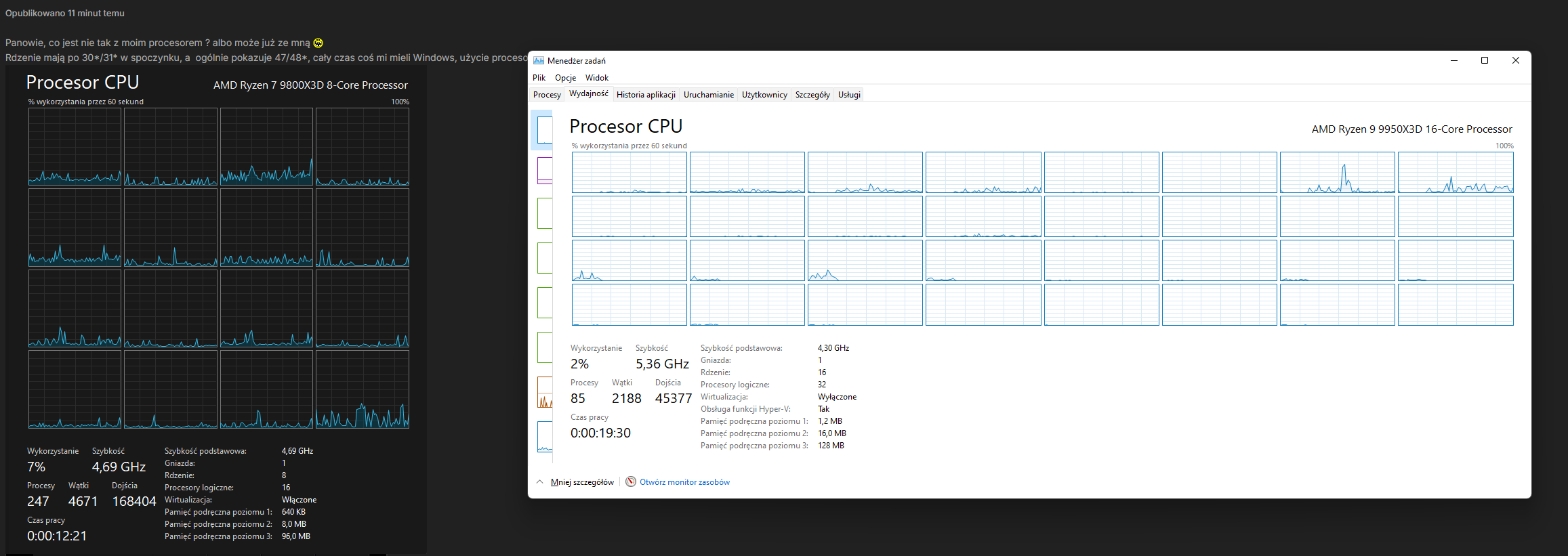

Masz 247 procesów w użyciu, więc nie dziwne.
chrom + 5 zakładek z filmami na y-tube i forum.

Na screenie widać, że CPU nie obniża zegarów, tylko ciśnie w idle 4700 MHz. C-State mu wyłączyłeś?
Wszystko jest ok, pierwszy raz masz AMD??
pobiera 23/25W.
A jakiego poboru sie spodziewales na pulpicie?? No bo chyba nie 10W ;)
  • Thanks 1
No, ze 20W będzie, jeśli piłujesz Vsoc to więcej.
Temperatury raczej w normie, tyle pokazuje też u mnie.

I jego bazowe takty to 4700 właśnie.
W idle normalnie sobie obniża, zablokowałeś zegar na sztywno.

@some1 do ilu Ci schodzą takty w idle ?
2340 ?
2340 do 5215. Ty masz cały czas 4691.

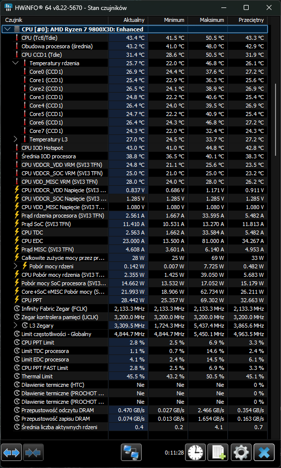

Pobór w Idle jeśli wierzyć hwinfo to przede wszystkim SoC i Misc. A to zależy od ustawień RAM i pewnie innych peryferiów. Grzebanie w Vcore wiele nie zmieni.

Na pobor w idle ma wplyw wiele zmiennych, zmienisz napiecie SOC i juz bedzie inne, ruszysz myszka i tez bedzie inne.  Ja te sobie ogladac pulpit i wylapac najnizsza czestotliwosc i pisac ile mam ;) Wiec realnie korzystajac z komputera nie ma to zadnego znaczenia czy to bedziesz miec 20W w idle czy 30W. To sa pierdoly, ktroymi nie warto zawracac sobie glowy bo pobor bedzie caly czas skakal jak szalony.

Ja też mam 16/18W. Ale ja mam vsoc 0.92 (MLCK/ULCK 2:1)
Jak sie gapi w pulpit i nie rusza myszka to sobie moze byc taki niski, tylko realnie nie ma to zadnego znaczenia bo nawet w idle ciagle sie cos robi chociazby w przegladarce.
