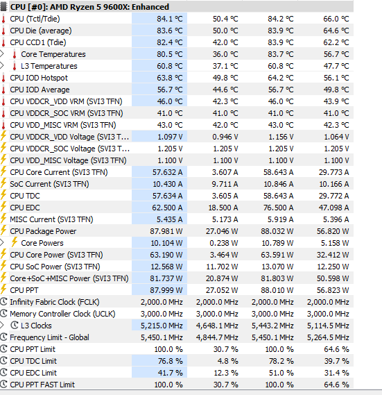

FerreroRoche 105 Opublikowano 10 Maja 2025 Opublikowano 10 Maja 2025 Jedną wartość źle wpisałem, bowiem opierałem się na kolejności wrzuconej przez Lameismyname(EDC i TDC był na odwrót). W syntetyku już boostuje do 5.2, jednak temp. ponownie lecą do 85 stopni. W MS3 temp. są jednak na poziomie 56 stopni, a zegary boostują do 5.4. Wynik w Cinebench po skorygowaniu ustawień 17200. Ściągnę jeszcze bardziej wymagającą grę(CP2077) i na niej sprawdzę, jednak to trochę potrwa(internet na wsi nie należy do najszybszych). Jeśli tam nie będzie źle z temp. to olewam temat. Ewentualnie jeszcze spojrzę na chłodzenie, ale raczej zrobiłem wszystko dobrze(jedyny problem to wyczucie jak mocno dokręcić śrubki, żeby nie przeholować, ale też za bardzo nie poluzować). Pasta to Thermal Grizzly Kryonaut.
bourne2008 1 454 Opublikowano 10 Maja 2025 Opublikowano 10 Maja 2025 (edytowane) Jeśli taki wynik jest przy PPT=88W to jest bardzo dobrze. Pokaż jakie masz teraz napięcia w HWINFO. Edytowane 10 Maja 2025 przez bourne2008 1
FerreroRoche 105 Opublikowano 10 Maja 2025 Opublikowano 10 Maja 2025 (edytowane) 1.164 @bourne2008 Edytowane 10 Maja 2025 przez FerreroRoche
Avitr 10 Opublikowano 10 Maja 2025 Opublikowano 10 Maja 2025 (edytowane) Wyłącz tymczasowo EXPO (ma marginalny wpływ na wyniki syntetyków), potem CPB i sprawdź czy anomalia zniknie. Edytowane 10 Maja 2025 przez Avitr 1
bourne2008 1 454 Opublikowano 10 Maja 2025 Opublikowano 10 Maja 2025 (edytowane) Jak dla mnie spoko. Dałoby się pewnie zejść tu i ówdzie (VSOC bliżej 1.1V ?) ale to wymagało by trochę testów i nie wiem czy gra warta świeczki. Jaka anomalia? Edytowane 10 Maja 2025 przez bourne2008 1
