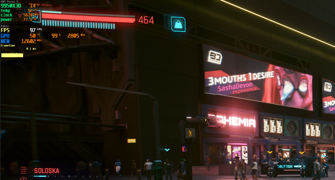

ju-rek 505 Opublikowano 11 Maja 2025 Opublikowano 11 Maja 2025 7 godzin temu, PiPoLiNiO napisał(a): Far Cry 5 w normalnych warunkach ciśnie bardzo mocno proca No może i racja bo np. w takim Cyberze jest 52 1

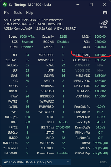

MarcoSimone 933 Opublikowano 12 Maja 2025 Opublikowano 12 Maja 2025 11 godzin temu, PiPoLiNiO napisał(a): Test vsoc na kilku płytach. Crosshair sztywniutko jak git pod celą. Asrock rozjechany jak cwel pod celą. Na płycie ze stopki z 9700X rozjazd soc mam o 0.01v ale jak podmieniłem na 7800X3D to był sporo większy. Manualnie LLC wyrównałem.
ronaldo864 128 Opublikowano 12 Maja 2025 Opublikowano 12 Maja 2025 19 godzin temu, PiPoLiNiO napisał(a): Test vsoc na kilku płytach. Crosshair sztywniutko jak git pod celą. Asrock rozjechany jak cwel pod celą. Miałem na auto przez trzy miesiące, monitorowałem napięcie soc praktycznie codziennie i takich anomalii jak ten Pan nie uświadczyłem u siebie na b850 riptide , 9800x3d bios 3.15 oraz 3.20.
