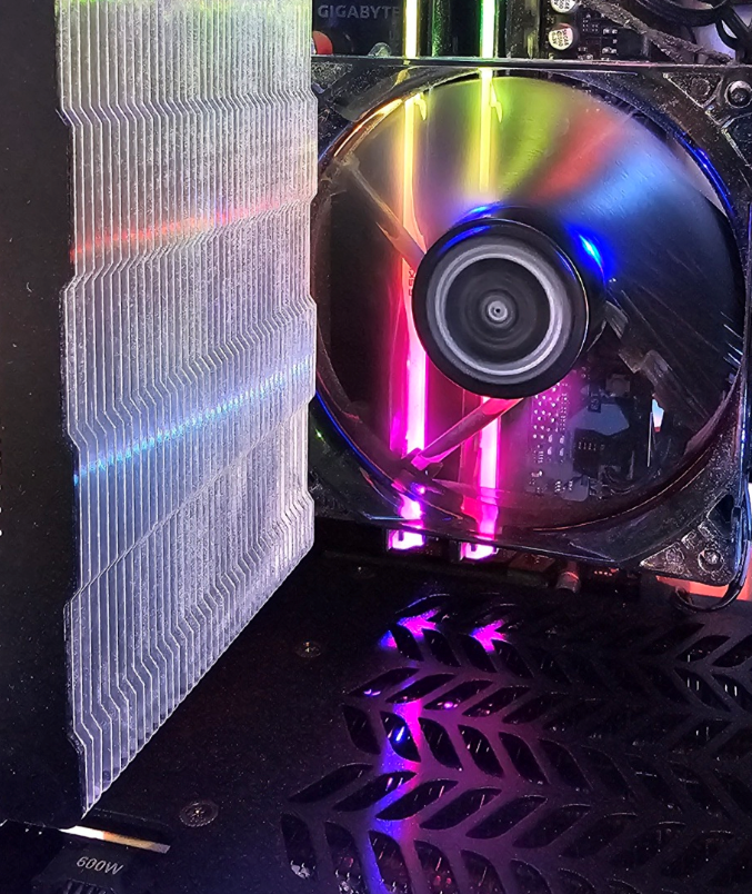

maxmaster027 1 093 Opublikowano 25 Maja 2025 Opublikowano 25 Maja 2025 56 minut temu, ShaDow_Pro napisał(a): Próbowałem kiedyś na 1.4V się sypało cl28, wyższe napięcie by mi chyba podniosło jeszcze temperaturę, bo w teście ramu mam już po 62*, a nie chcę tRFC podnosić bo to ustawienie jest temperaturowo stabilne. Zwykły wentylator zamontuj sobie. Znalazłem jais stary z poprzedniego PC dałem 30% obrotow i ramy na 1.55V nie przekraczaja 50C
ShaDow_Pro 729 Opublikowano 25 Maja 2025 Opublikowano 25 Maja 2025 (edytowane) Tylko to już się kłóci z moją wizją wizualną. Dlatego mam tak ustawione żeby dawało radę stabilnie bez takiego wentylatora Edytowane 25 Maja 2025 przez ShaDow_Pro

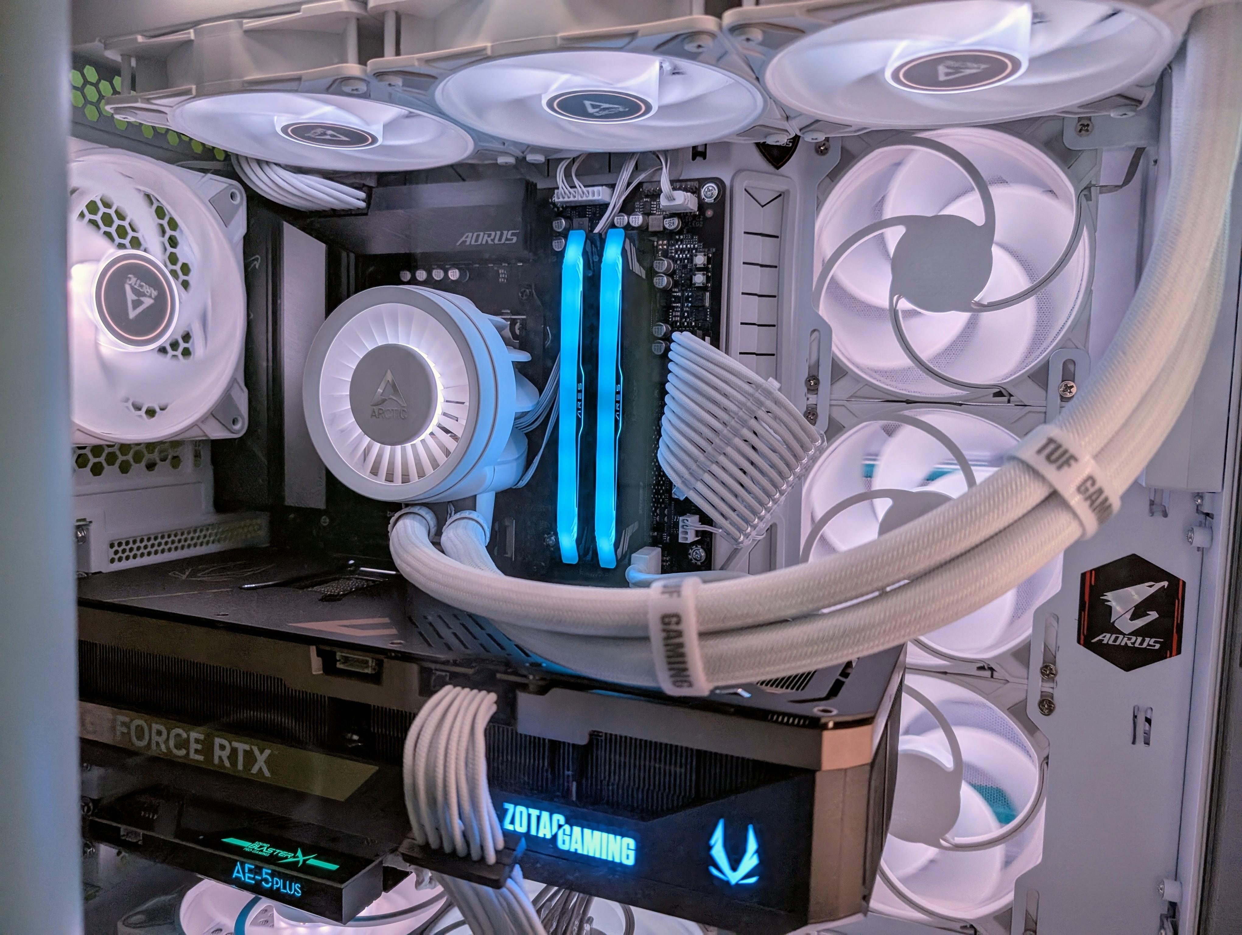

ShaDow_Pro 729 Opublikowano 25 Maja 2025 Opublikowano 25 Maja 2025 Aparat mocno rozjaśnił, w rzeczywistości podświetlenie jest zdecydowanie bardziej subtelne w mocy, wieczorami robi mi za lampkę jako że komp stoi na podłodze

maxmaster027 1 093 Opublikowano 25 Maja 2025 Opublikowano 25 Maja 2025 4 godziny temu, ShaDow_Pro napisał(a): Tylko to już się kłóci z moją wizją wizualną. Dlatego mam tak ustawione żeby dawało radę stabilnie bez takiego wentylatora No tu akurat racja. Wygalda oczywiscie gorzej taki wentylator na ramach. Jednak róznica jest w temp 15C. Wiec oczywiscie zawsze jest jakis minus. Ładnie w środku to wyglada u Ciebie 1
ShaDow_Pro 729 Opublikowano 25 Maja 2025 Opublikowano 25 Maja 2025 @maxmaster027 Dzięki, mam całe białe stanowisko z biurkiem, więc właśnie mi pod kolor pasuje, kiedyś może jeszcze zmienię kartę i płytę na białą. Ramy miałem na testach ostatnio Kingstona 2x24GB ale jakoś mi nie siadły i zwróciłem, za to obecne zacieśniłem jeszcze bardziej, więc do kompletu chciałem też FCLK ogarnąć. Testuje teraz to FCLK 2100, i mam nadzieję że już tak stabilnie zostanie to satysfakcjonuje mnie ta liczba 2

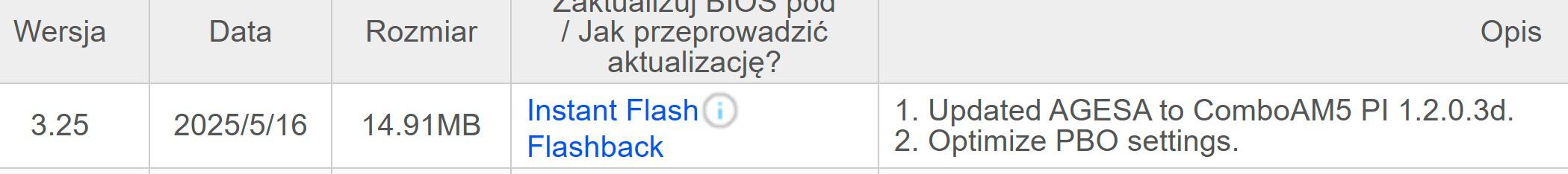

MarioDee 23 Opublikowano 26 Maja 2025 Opublikowano 26 Maja 2025 (edytowane) Zen Timing pokazuje takie same wartości z Soc Uncore na Enabled i na Auto, czyli około 1.1860V- 1.1890V z wahaniami. Ale nie wiem czy te blue screeny to nie była wina PBO na +200, bo wtedy napięcie procka potrafiło na moment wskoczyć nawet ponad 1.4V i wcześniej przy Coc Uncore na Auto nie było z tym problemów, to po ustawieniu na Enabled czy to nie ma wpływu jakiegoś. Edit: To chyba coś z Biosem będzie. W sobotę wgrywałem wersję 3.25 i poustawiałem sobie i było wszystko ok, to mnie zastanawia. A dziś już nawet z tym Soc Uncore na Auto zawiesza kompa w Biosie. Dziwne że działał mi wczoraj bez problemów, a dziś ciągle zwiecha. Bios Default działa ok. Edytowane 26 Maja 2025 przez MarioDee
ronaldo864 128 Opublikowano 26 Maja 2025 Opublikowano 26 Maja 2025 Po zmianie biosu niestety często stare nastawy OC lecą do kosza. MarioDee przetestuj swój undervolting CO -20 po zmianie bios może okazać się zbyt optymistyczny.
Phoenix. 5 265 Opublikowano 26 Maja 2025 Opublikowano 26 Maja 2025 Dlatego jak dziala to nie tykac, nie ma potrzeby wgrywania kazdego biosu. 10 minut temu, ronaldo864 napisał(a): Po zmianie biosu niestety często stare nastawy OC lecą do kosza. Z tym bym polemizowal ,od dawna nie musialem nic poprawiac na nowym bios. I to od startu Am5, wtedy na zen4 wgrywalem kazdy po kolei. Roznica zadna No ale jak ktos ma na zyletki nastawy to faktycznie moga one wymagac poprawki. Przecietny kowalski co kupuje gotowca to chyba przez okres zycia kompa nawet nie uaktualnia biosu.. i dziala 1 1
ronaldo864 128 Opublikowano 26 Maja 2025 Opublikowano 26 Maja 2025 MarioDee Asrock zmienił napięcia domyślne w PBO na 3.25 . 1
