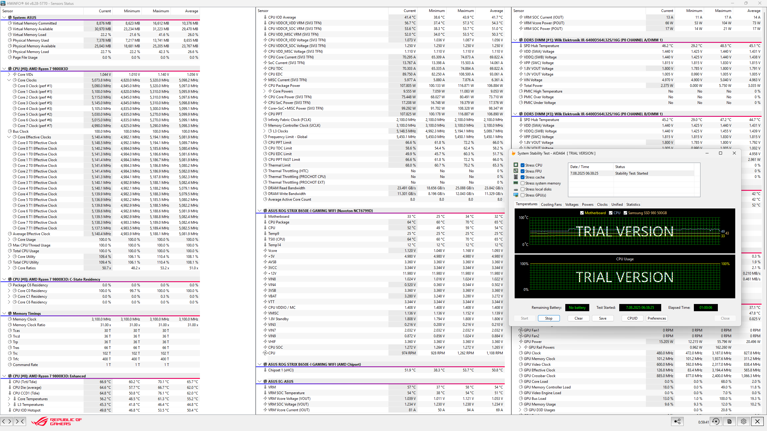

U mnie na aio z sygnatury na ustawieniach fabrycznych 9800x3d przy teście cbr23 mam max 81c, ale teraz bawię się z co negative, i tutaj pytanie do was czym testować stabilność, jakiś program czym wy testujecie us siebie?
Godzinka w aida te trzy testy i gicio bedzie ;)

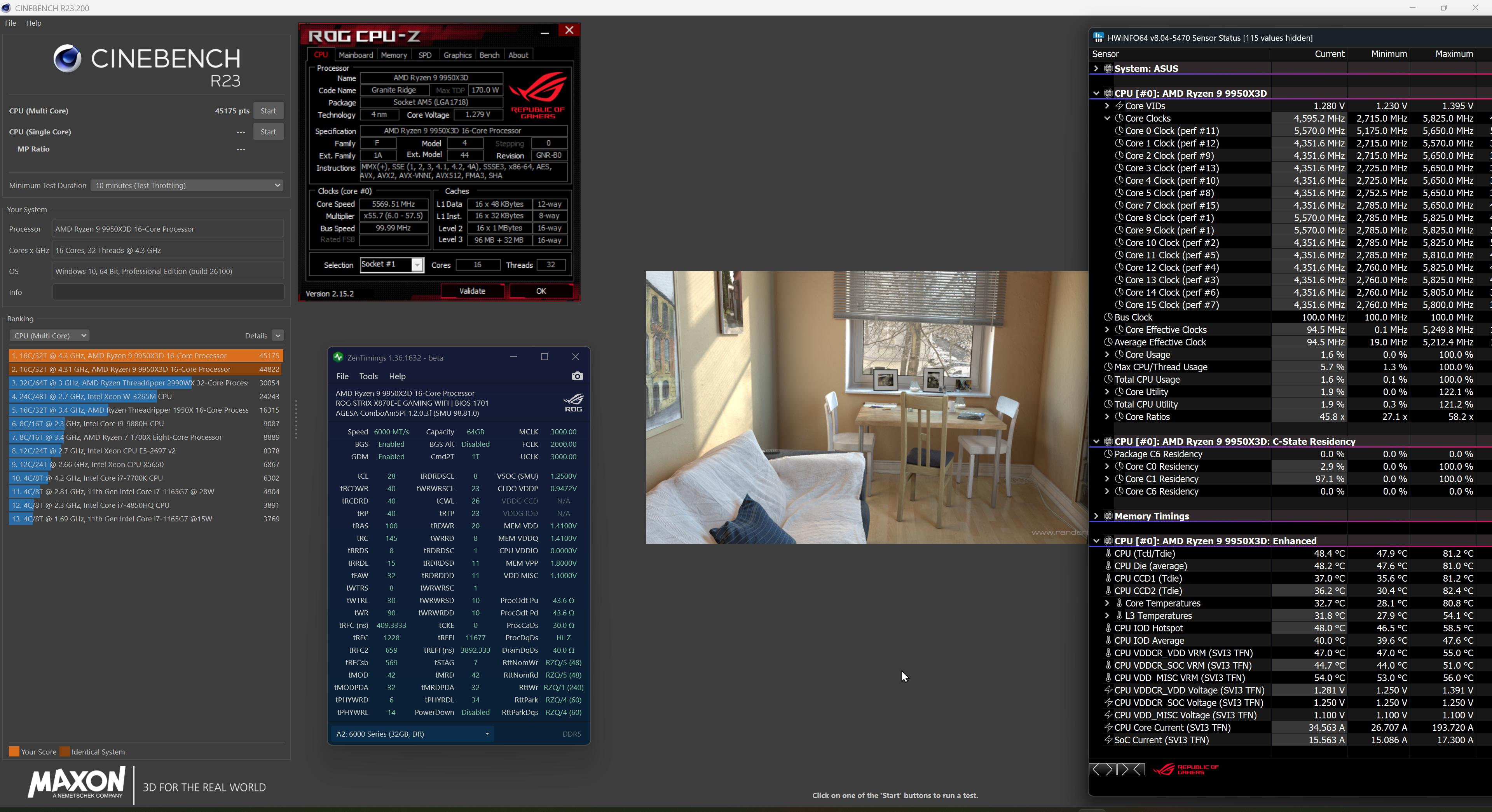

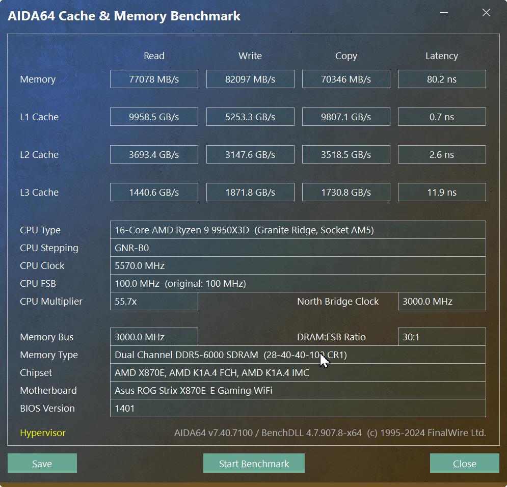

Czy jest naprawdę tak słabo czy to tylko złudzenie  ;)  ?     Strasznie wysokie opóźnienia   , zapis/ odczyt też chyba słaby  ?

Taki podstawowy test stabilności to  CineBenchR23   10-30 minut  , następne co używam to  OCCT
35 minut temu, aureumchaos napisał(a):
a ile ma temperature chłodziwa u Ciebie?

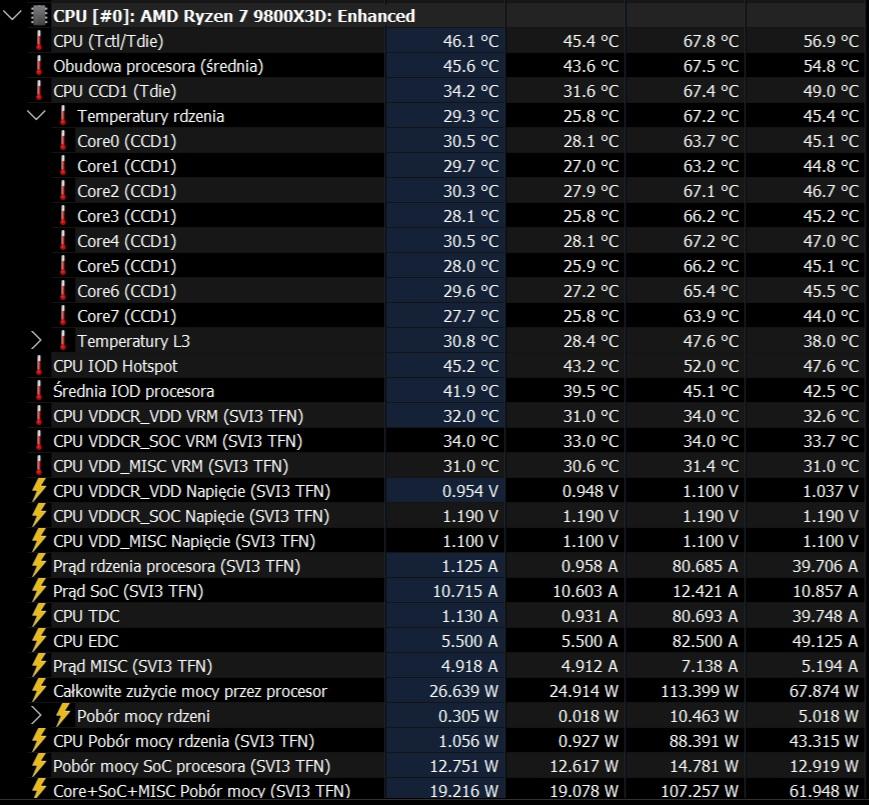

Tzn gdzie to sprawdzić? Ja mam tez wentyle na aio skręcone żeby było cicho, na ustawieniach fabrycznych navisa było by pewnie chłodniej niż te 81 c, teraz robię test 1h aida64 z CO - 20 zobaczymy jaka bezie temperatura na finał, obecnie 32minuta testu na razie stabilnie temperatura max 69c i napięcie max 1.144v. I  1250rpm max na chłodzeniu.

Finalnie,CO-20  test aida64 1h przeszedł stabilnie, temperatura max 69c, przy skręconych  wentylach aio max 1250rpm, napięcie max 1.144v. Później puszcze jeszcze cbr23 i resztę stabilności zrobią gierki.
generalnie wyniki duzo duzo nizsze niz powinienes miec.
wgraj  profil xmp/expo tylko (najpierw daj wszystkie timingi na auto zanim ustawisz to) i wtedy sprawdz jeszcze raz.
Edytowane przez Zachy
Ju-Rek
Zwróć uwagę na maks  osiągnięta temperaturę   CPU Die  , czy to wysoko jak na 10minut Cinebench ?  Tu widzę ludzie na  9800x3d po 95'C  łapią  :) i dają radę .
Podziel się swoimi   osiągami   RAM odczyt /zapis /opóźnienie   ewentualnie   CBR23  , nie wiem czy jes sens się  dalej kopaćz  tym CPU/Mobo czy odpuścić  .
Edytowane przez BEM.22
