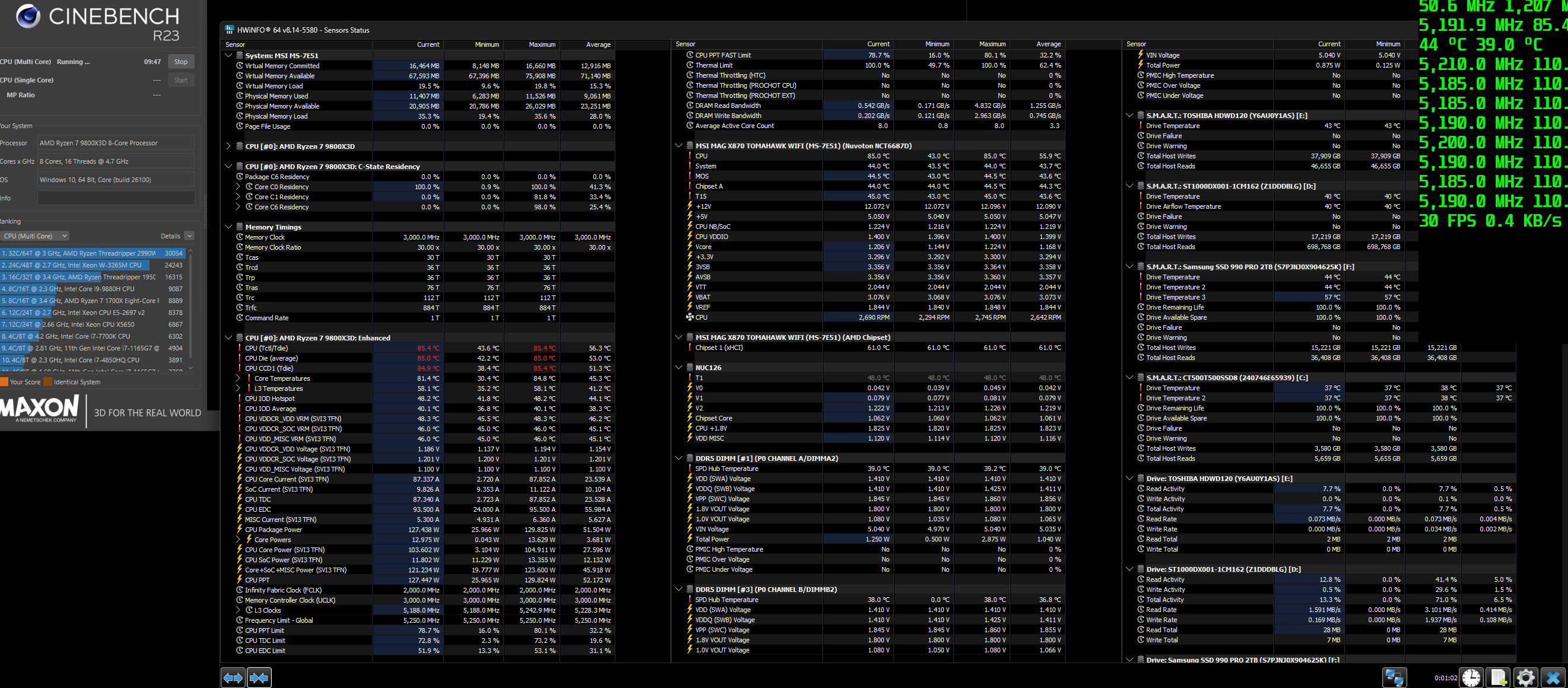

Fora chyba są aby pomagać a nie się nabijać masterzy. Blok jak dotykam to chłodny jest, strzelam, że ma te 35C. Na pewno nie gorący ani nie ciepły. Jeden wezyk jest cieplejszy od drugiego.
Zrobiłem na próbę - 30
W cb23 po 10 minutach 77C
Pkt było coś 23k.
Teraz lecę już 1h occt ten taki normal Stability i tu mam ciągle 85C I throttling ale no errors xD

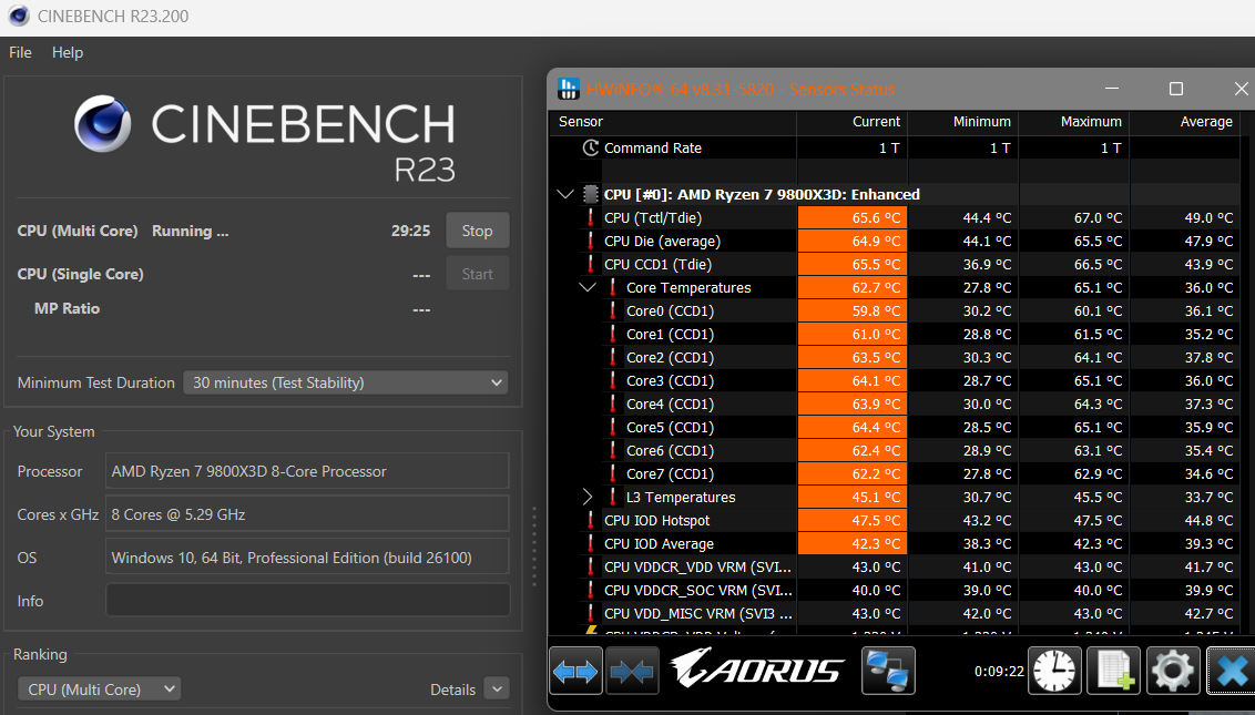

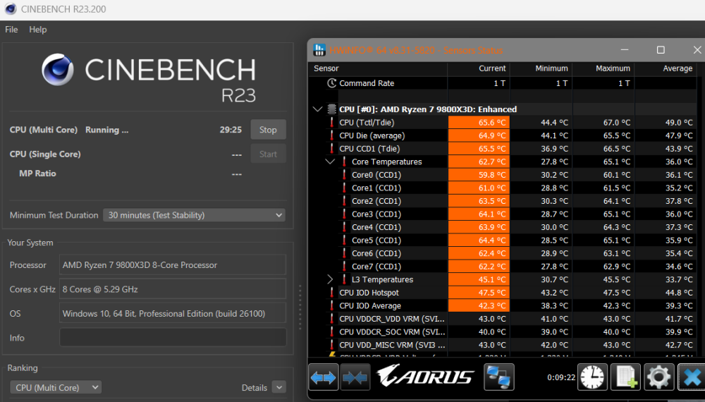

2 godziny temu, oldfashioned napisał(a):
Pardon, zly screen, faktycznie single zaznaczylem.
tu jest z multi, i tak jak mowilem, nie przekroczylo 67 po 30min.
Dobra o kant dupe te moje temp.
9800x3d działał mi na 8 threadach stad 67 max. Musiałem resetować bios 3 razy zeby mi wróciło do 16. Mobo gigabyte <3
  • Haha 6
Wcześniej testowałem x3d turbo mode, który właśnie scina 16 > 8. Ale wylaczylem.
Niestety na mobo gigabyte z tego co sie teraz po lekturze reddita dowiedziałem to sie buguje. Mimo wyłączenia i normalnie odblokowania smt zostaje 8 threadow. Trzeba resetować do defaultu (i tez nie za każdym razem zadziała > mi po 3 resetach dopiero zaskoczyło 16).
