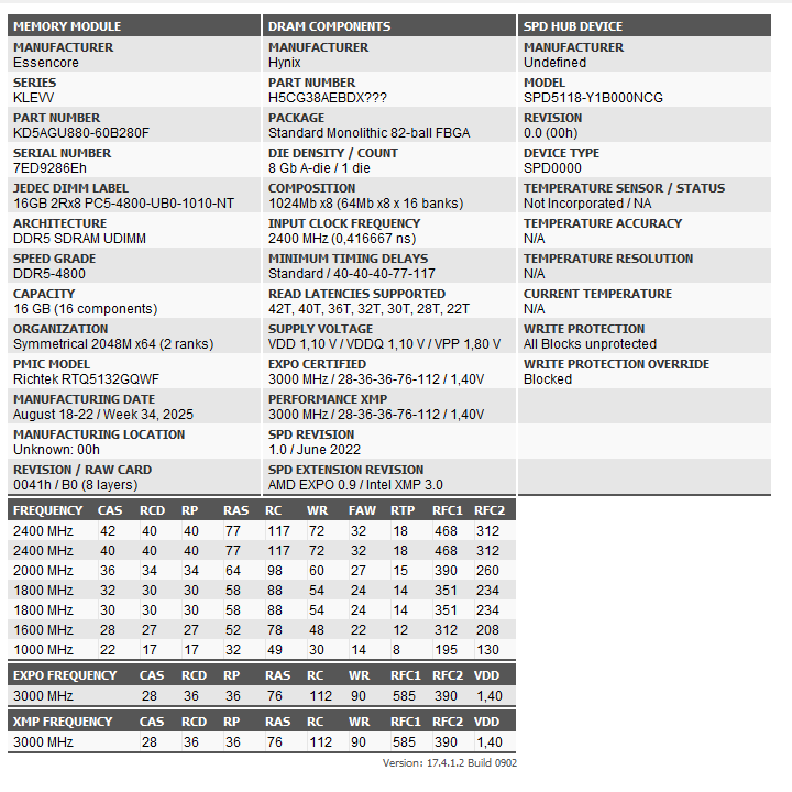

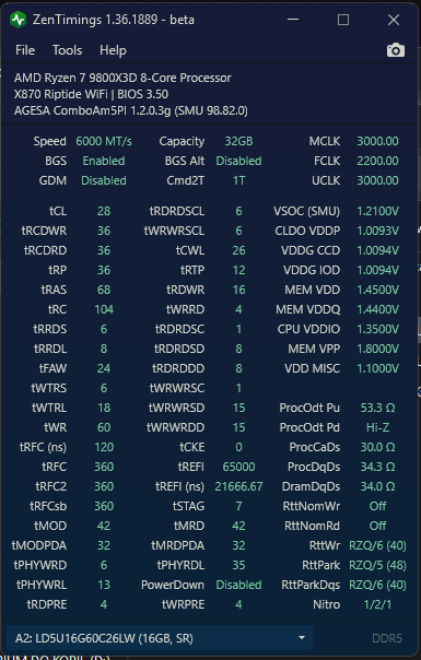

SylwesterI. 1 541 Opublikowano 9 Stycznia Opublikowano 9 Stycznia (edytowane) doszły nowe pamieci, wstały prawie bez problemu, prawie bo pomimo włączenia profilu dla pamieci i tak napiecie ustawiało domyślnie na 1.1V, zmieniłem na 1,4V jak w specyfikacji i poszło. nie wiem czy to dobre pamieci, na pewno lepsze od tych cl48 6000mhz co miałem wyniki w cpu-z benchmark i cinebench 2024 podskoczyły, wcześniej było w cb2024-130 teraz jest 134 w grze różnic brak Edytowane 9 Stycznia przez SylwesterI. 1

SylwesterI. 1 541 Opublikowano 9 Stycznia Opublikowano 9 Stycznia na razie ustawiłem tak: potestuję tras powinien być chyba tcl+trcdrd, a trc= trp+tras ? na 6400 nie chcą wstać

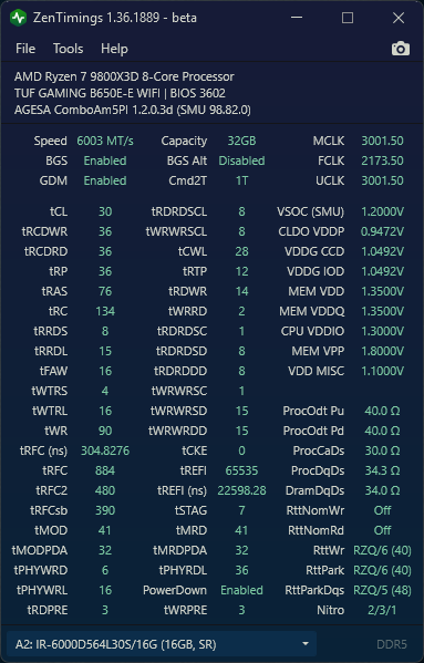

MarcoSimone 1 447 Opublikowano 9 Stycznia Opublikowano 9 Stycznia 35 minut temu, SylwesterI. napisał(a): na razie ustawiłem tak: potestuję tras powinien być chyba tcl+trcdrd, a trc= trp+tras ? na 6400 nie chcą wstać MHz zostaw w spokoju. Jedyne co 3D lubią najbardziej to opóźnienia. tWRTS na 4 tWRTL na 16 tRDRDSD na 9 tRDRDDD na 9 tWRWRSCL na 9 tRTP na 12 TREFI na 65535 IF na 2100 VSOC na 1.2v VDDIO na 1.3v 1

SylwesterI. 1 541 Opublikowano 9 Stycznia Opublikowano 9 Stycznia ok ustawiłem tak: na razie gram nic sie nie dzieje potestuje pare dni i pewnie tak zostanie jak się nic nie wysypie 2

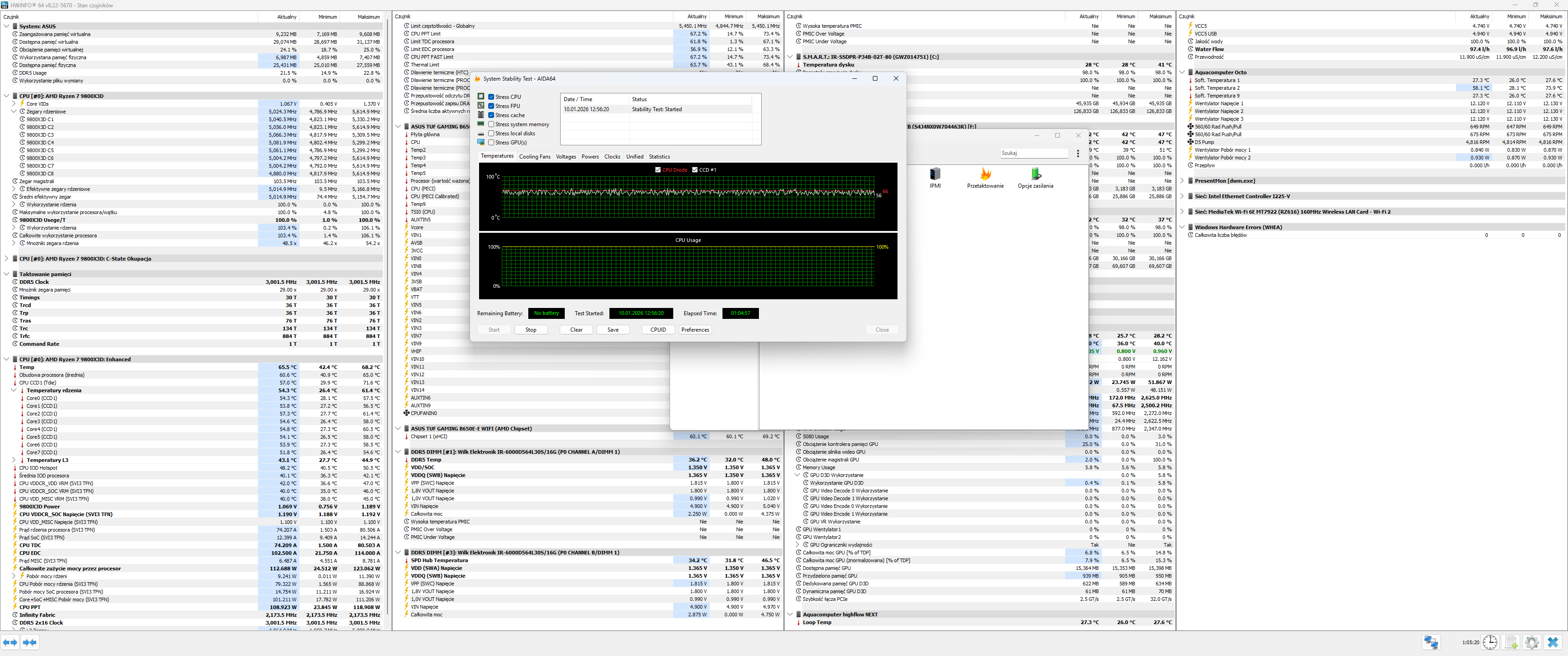

MarcoSimone 1 447 Opublikowano 10 Stycznia Opublikowano 10 Stycznia @maxmaster027 aida64 i stabilne 5600Mhz CO-30. W Forza 5 5600 i niecałe 1.35v. Co jest max zalecany przez AMD. Sztuka dla sztuki.

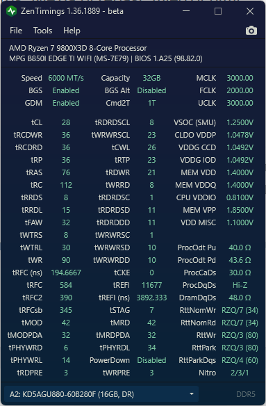

Adikon 192 Opublikowano 10 Stycznia Opublikowano 10 Stycznia 21 godzin temu, SylwesterI. napisał(a): na razie ustawiłem tak: potestuję tras powinien być chyba tcl+trcdrd, a trc= trp+tras ? na 6400 nie chcą wstać Od dłuższego czasu mam coś takiego i szczerze mówiąc nie widziałem za bardzo zysków z 6200. Nawet mimo tego, że kości w expo dają cl26 to ustawiłem cl28, zszedłem napięciami i już mi się znudziło póki co grzebanie. Jeśli chodzi o OC CPU to tak jak @lukadd też poza wyższym zużyciem energii i wyższymi temperaturami w benchmarkach nie widzę poprawy FPS, więc działa w 5215 jakoś. LLC lvl2, napięcia od 0.980V do 1.170V w cb23 (CO -25 all core). Plan zasilania highest bitsum, więc minimalny zegar 4,7GHz stąd minimalne napięcie 0,980V). Zazwyczaj oscyluje w granicach 1,12V. w CB23 po teście około 77-79 stopni, a w grach 52-60 maks.
lukadd 4 034 Opublikowano 10 Stycznia Opublikowano 10 Stycznia Ja jak sobie porównywałem ramki 6000 CL32-38-38 expo z rozwalonymi i luźnymi dalszymi timingami tam trfc było jakoś ~800 na expo do CL 30-36-36 z poprawionymi dalszymi to w realnym gamingu oczywiście w miejscach procesorowych przyrosty były i tak jak kot napłakał. Ale zostawiłem, bo różnie bywa są różne scenariusze w różnych gierkach i może gdzieś tam zyskam kilka % w porywach na minimalnym, a jak stabilne to niech sobie będzie 2
