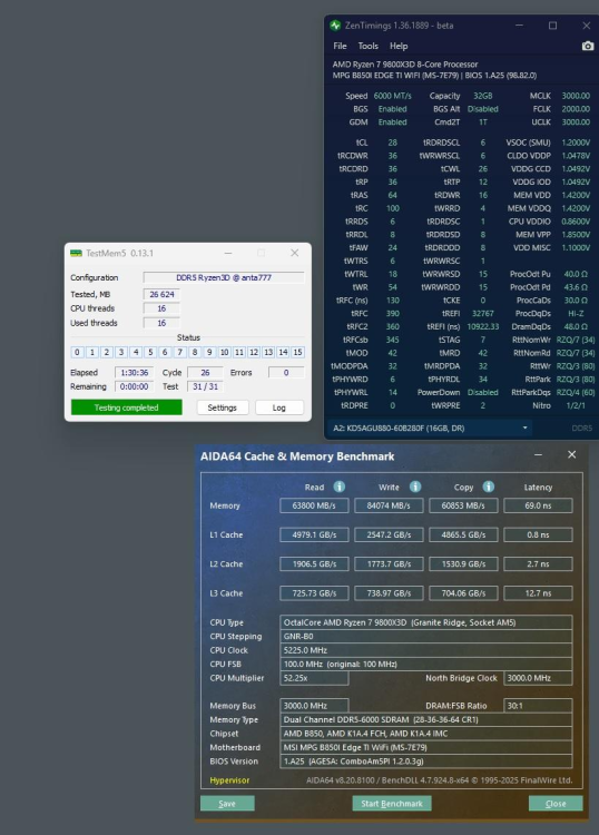

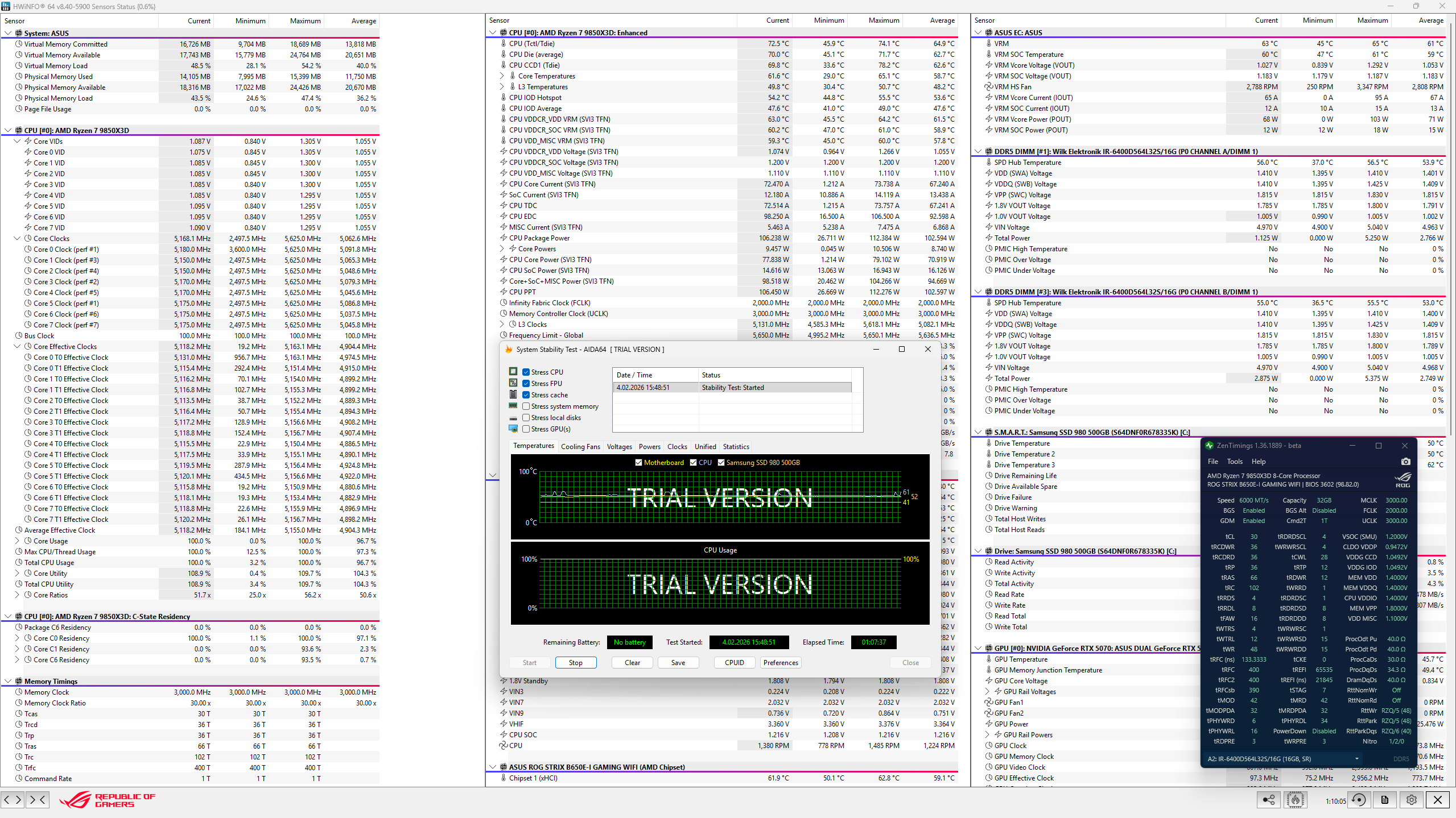

17 minut temu, MarcoSimone napisał(a):
Dlatego ja daily mam 5500/~1.19-1.21v. Chociaż stock 5225/1.09v nie odstaje wydajnością.
No i ten aspekt jest dla mnie istotny. Koszt-efekt.
A jak ktoś lubi poświęcać czas dla cyferek w syntetykach i sprawia mu to fun, to jego sprawa ;)
1 minutę temu, Kadajo napisał(a):
RAM ci się zaczyna gotować, w wakacje może być nieciekawie :E
Może padną wcześniej i nie będzie takiego problemu :hihot:

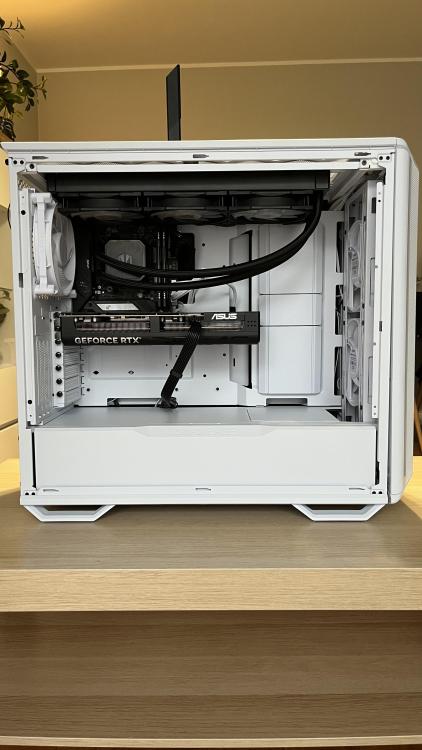

Bieda airflow w obudowie widocznie. Niestety na taką małą płytę ciężko może być z dobraniem nawiewu na ram.
Wszystko jest wporzadku i nic sie nie gotuje, to tylko wy macie jakies bledne wyobrazenie ze na kosciach musi byc 40st i latem tez zadnego problemu nie bedzie ;)
Ale Ty bzdury opowiadasz.... Moja buda ma jeden z lepszych airflow to po pierwsze, po odrugie mowi to gosc co wsadza 9070xt do klitki :hihot:
Ustawił Trefi na 65535 to mu tam smaży te kości 😀 albo jakiś wentyl dać albo zejść na 50000 ale to pewnie ze 2 fps mogą zlecieć na niskich 🤣
Nie wiem czy 46st podczas grania na skreconych obrotach w budzie to duzo ale niech kazdy sobie odpowie sam zamiast wyciagac wnioski na szcztkowych informacjach wyciagnietych z kontekstu;)
Kolejny co opowiada bzdurki ;)
A wy zadnego pojecia nie macie w jakich temp te kosci moga pracowac i jesli dla was ok 50st to smazenie to powodzenia ;D
Przecież, albo Ty, albo Lama jak wrzucał wyniki w statykach to miał pod 60 stopni na tych goodramach i to na expo gdzie timingi luźne. Tam takie radiatory siedzą. Nie ma się co dziwić, że 55 stopni łapią w ponad godzinie grzania Aidy jak się nie da mocniejszego przedmuchu w budzie. W grach będzie mniej.
Edytowane przez lukadd
No tutaj bylo 600rpm na budzie, a buda jest spora, tym bardziej ram sie grzeje bo mam plyte 2 slotowa wiec kosci sa blisko siebie co tez poteguje temp ale wrzucilem wyzej temp podczas grania w Warzone i to nawet nie dobija do 50st gdzie jeszcze podgrzewa gpu i to nadal na skreconych wentylatorach w budzie.
Do testu ramu tez nie wlaczam wiekszego nawiewiu tylko leci minimalny bo jak przejdzie w gorszych warunkach to pozniej nie ma problemu np latem itp.

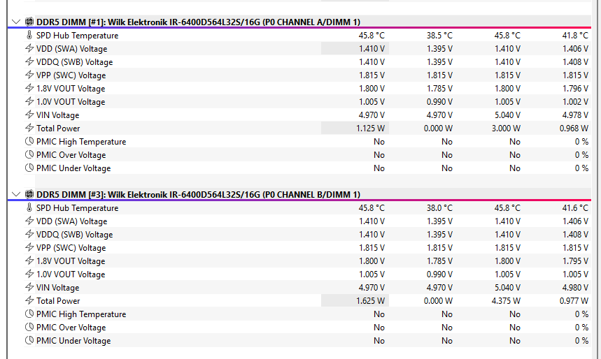

Na wcześniejszym obrazku masz tam tempy na poziomie 55 stopni więc to był punkt odniesienia do startowego komentarza by @Kadajo , dla jednych dużo dla innych mało, życie. Nie znamy też oczywiście temperatury otoczenia ale można podejrzewać że w okresie wakacyjnym będzie wyższa, chyba że masz klimę to nie ma tematu :)
Co do mojego komentarza to akurat na podstawie własnych doświadczeń mogę z ręką na sercu przyznać że maksowanie wspomnianego parametru dosyć znacząco wpływa na temperatury pamięci i tak właśnie się dzieje na wszystkich moich setach (G Skill, Kingston i Corsair). Zresztą wystarczy że zrzucisz do tych 50000 i będziesz sam widział co się dzieje, nie musisz mi nawet zdawać raportu :D
No i na koniec to mnie to oczywiście lata i "grzeje" :D co tam komu się wyprawia w jego domowym zaciszu więc bez spiny bo temperatury w Twoim setupie to nie mój problem a zwróciłem jedynie uwagę co prawdopodobnie je podbija. Jeśli Tobie wszystko się zgadza to co mi do tego ? Ja pilnuję swoich i lubie jak są niskie ;) Także co, powodzenia w dalszysz optymalizacjach nowego procka i dobrej zabawy bo po to go chyba kupiłeś a nie żeby z termometrem chodzić i sprawdzać co godzinę.
55st to nie jest duzo dla DDR5 i tyle, to nie sa samsungi na ddr4 gdzie przy 45st mi juz walilo bledami po OC ;) No ale jak lubicie sobie sami tworzyc problem z czegos czego nie ma to ja nie bede was przekonywal ze jest innaczej ;) Platforme DDR5 mam od startu AM5 i nawet w najwieksze upaly latem, w budzie z gorszym airflow nigdy nie mialem problemu z ramem pod czas obciazajacych testow, nie wspominajac juz o tym, ze w grach one sa sporo nizsze co pokazalem wyzej ;)
I tak masz racje dla jedngo to jest goraca, a dla innego chlodno :D
Ale nie popadajmy po prostu w skrajnosc tez ;)
Edytowane przez Phoenix.
  • Upvote 2
Zaktualizuj sobie w kajecie informacje bo to już z kilka miesięcy nieaktualne. Po zdjęciu filtra nylonowego nic się nie grzeje, ale przynajmniej bardziej się kurzy :E
Jak się ram testuje to warto też GPU pomęczyć aby to miało warunki ekstremalne.
Tak wiem jak trefi wplywa na temp i zawsze tak ustawiam jak wyzej ;)
Zanotowane ;)
A gdybys sie zastanawial nad moja klitka to chyba taka mala nie jest tym bardziej, ze teraz Dual siedzi mniejszy od Prime :hihot:
I faktem jest ze na niskich rpm w budzie to co tam doleci do tego ramu to moze jakies skromne dmuchniecie jest ale w zupelnosci wystarczajace poki co bez wiekszania obrotow :D
Ja tam nie wiem dokładnie, ponoć dla stabilności po nastawach warto trzymać poniżej 60stopni te DDRy. Jak mocne OC to czym niższe tempy lepiej.
A nawiew dla tych pamięci z kartonowymi radiatorami robi bardzo dużo, u mnie jak mam wentyle bardzo nisko w budzie też potrafią pamięci wskoczyć ~55, zwiększenie rpm wentyli w budzie i większy przelot powietrza wyraźnie obniża tempy.
6800cl32-7200cl34 trzymają u mnie stabilność tak do 58-62 stopni, powyżej od razu pojedyncze błędy w tm5
8000cl36 - 8400cl38 i wyżej to już musi być maks ~55 stopnie żeby nie sypało błędów
Zdaje sobie z tego sprawe ale, jesli w tm5 anta mam ponizej 60st i nie wywala, a w grach mam ponizej 50st to po prostu nie zawracam sobie tym glowe ;) Ktos lubi miec mniej? Szanuje, jego sprawa :D A jak bedzie sie codz dziac to wystarczy podkrece wentyle w budzie.
  • Upvote 2
Też mi się tak zdaje, jak nie ma jakiegoś hardcore OC i w jedynie peak w jakichś syntetykach i dłuższym grzaniu tempy skoczą w maxie do 55-59stopni(przy oczywiście zachowaniu stabilności), a w gierkach jest bliżej tych 50 stopni to nie ma co sobie tym głowy zawracać :E
