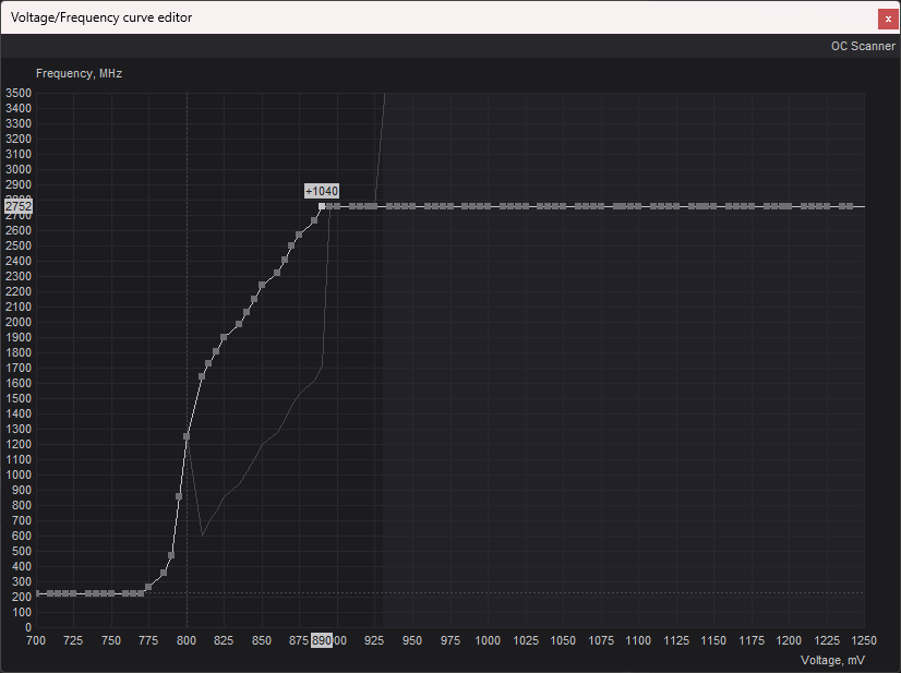

Najbardziej mi na UV zależy i cewkach.
Jak na razie gpu clock wygrywa zdecydowanie w TUFie. Po UV wydajność podobna w obu.
Cewki trochę cichsze Inno3d.
Chłodzenie również zdecydowanie TUF lepsze.

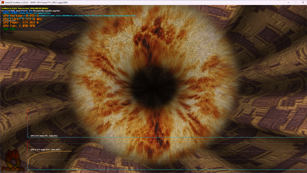

Hm, mogę spróbować podkręcić intake wentyle na spodzie obudowy, bo one są ustawione na 800-900 rpm, ale wątpię, że to dużo da.
Moim zdaniem chłodzenie tej karty nie jest zbyt dobre. Szum wentylatorów przy 1300-1600 rpm jest bardzo ok, przy 1700-1800 zaczyna już być trochę głośniej, nie wyje on jakimś nieprzyjemnym tonem.

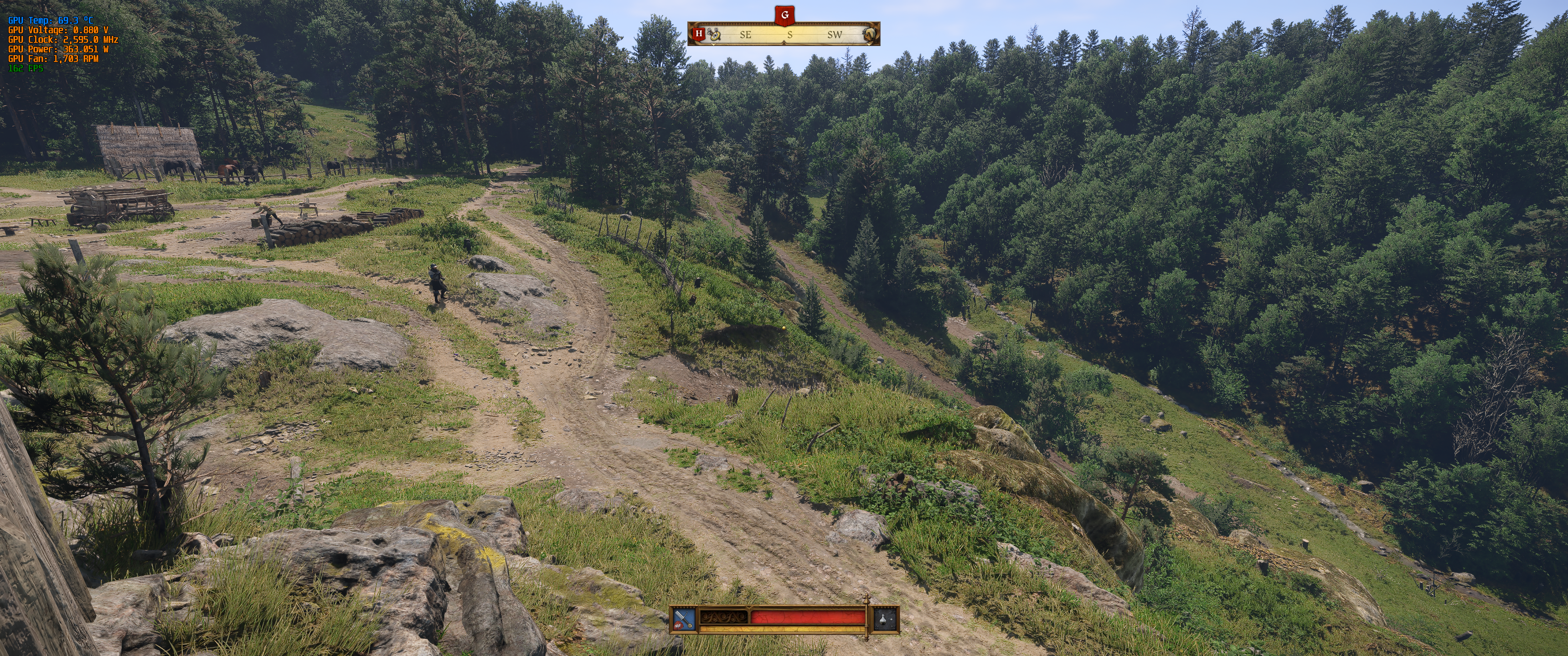

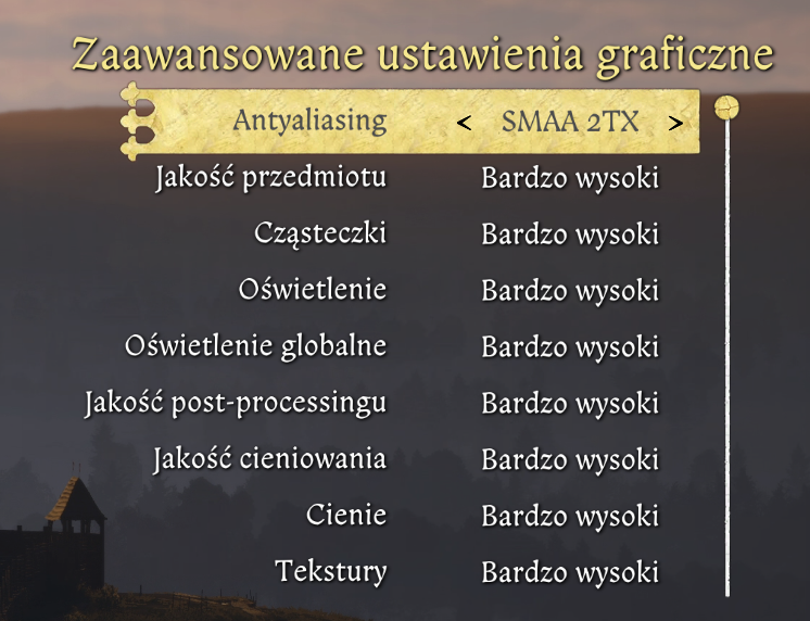

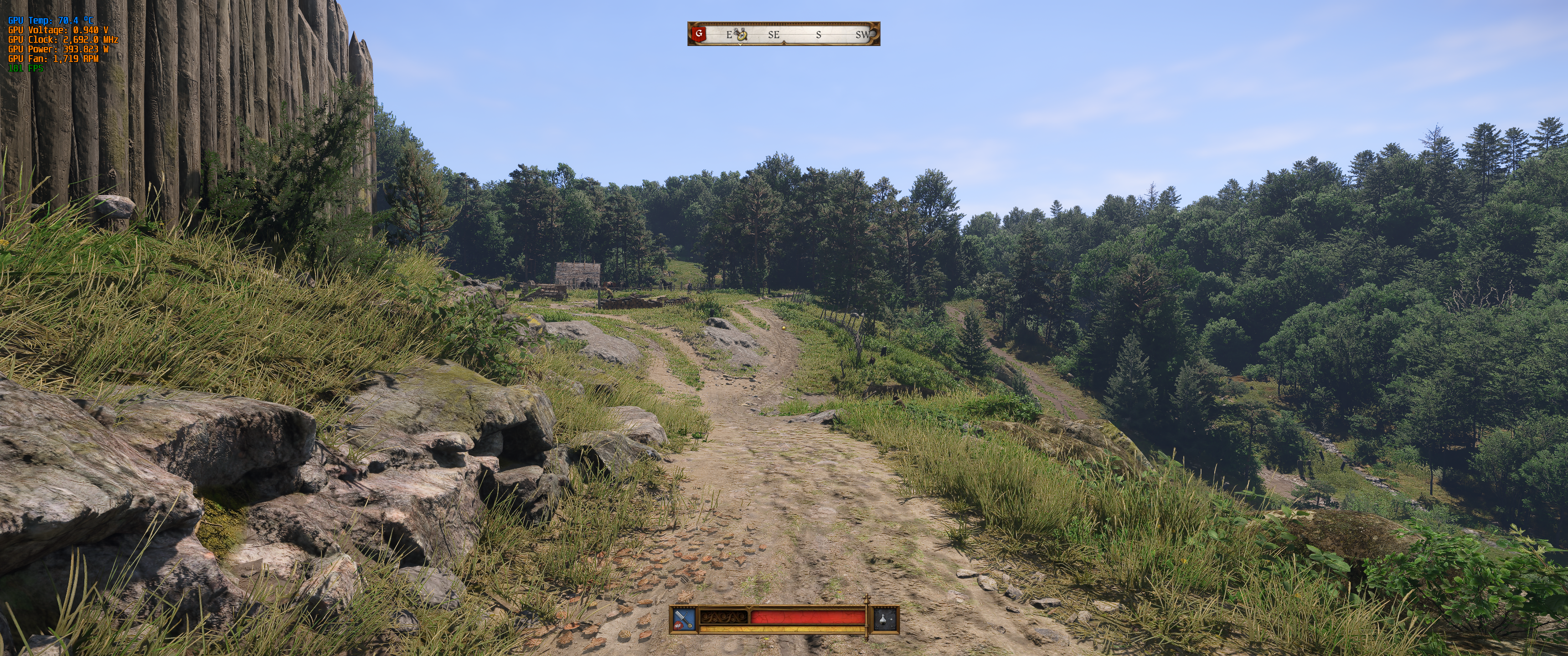

3440x1440
frame limiter off
vsync off

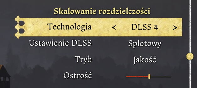

Serio? W tej akurat grze DLAA DLSS jest bardzo dobre, lepsze niz np. w GTA V. Jest zdecydowanie mniejszy shimmering na skraju drzew (praktycznie go nie ma) gdzie TAA ma mały ale ma, DLSS quality, balance i perf maja duzy niestety. Także tutaj zdecydowanie powinienes zmienic na DLAA.
A jeżeli chodzi o FPS to jest raczej ok, są to okolice podkreconej 4090.

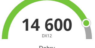

Jeżeli chcesz sprawdzac stabilnosc rdzenia, to pograj z 5-10 min w cyberpunka, ta gra jest wrazliwa na przetaktowanie rdzenia(W wysokiej rozdzielczosci i z path tracing oraz wlaczonym FG). A jeżeli chodzi o pamiec to chyba najbardziej wrażliwy na przetaktowanie pamieci jest 3dmark speedway

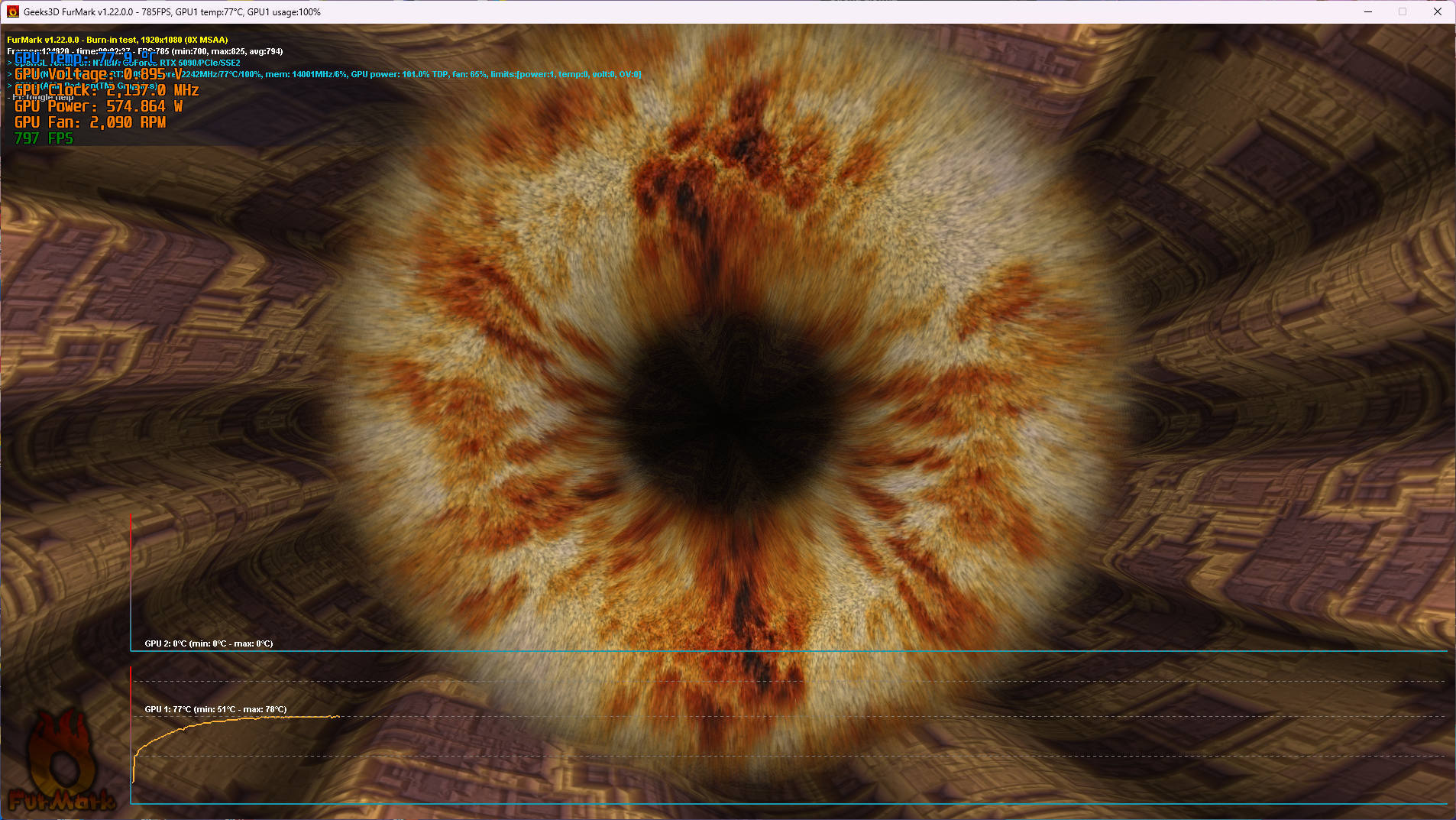

A tutaj mój TUF co prawda na MFG, ale bez UV (ponad 1 V). Zrobię później porównanie na tych samych ustawieniach.
Edytowane przez sovas

Czasami wiesz po godzinie czasu dopiero można zobaczyc temperature gpu jak urosła, jak sie wszystko w obudowie nagrzeje, temperatura stopniowo wzrasta. Mówiłem o FG x2, bo jednak obciąża GPU bardziej niż x4 (wiecej jest renderingu + dodatkowy aspekt w postaci FG). A tu chodzi o to, żeby obciążyć GPU możliwie najmocniej, w kazdym badz razie po 5-10min jezeli temperatura sie ustabilizowała i nie wywala to OC raczej jest ok. A
