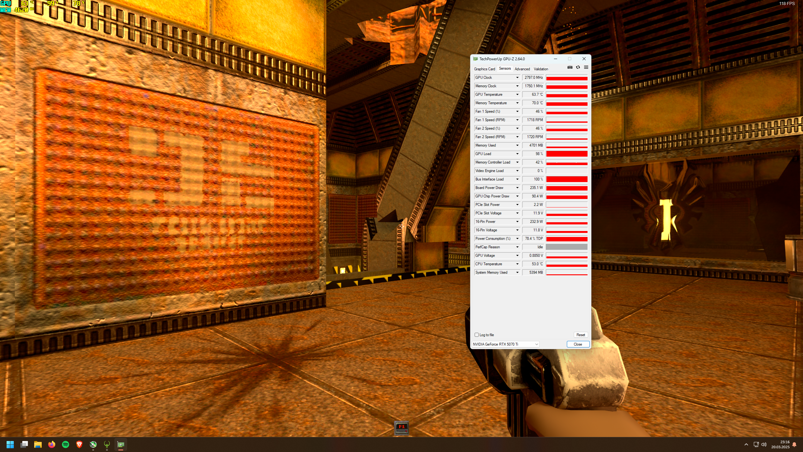

26 minut temu, Yedi napisał(a):
Chwilę pograłem ..
Ładnie to wygląda. Czyli można śmiało powiedzieć, że z RTX 5070ti w MSRP najlepsze strzały to Gigabyte Windforce i ASUS Prime. Ciekawe który lepszy od którego.
Gigabyte paradoksalnie pewnie nie ma takich problemów z cewkami jak często ASUS.
Mylisz się - Prajm piszczał mniej :)
Generalnie na 5 przetestowanych kart Prajm jest numero uno z tych najtańszych .. Potem Zotac Solid Core a potem Siła Wiatru :)
To jakieś dziwne wnioski nasuwają się na myśl - w tanich asusach cewki rzadko piszczą, a w drogich często? :)
Któryś z recenzentów powinien machnąć wielki test kart gdzie porównywane są różne modele, chociaż patrząc na dostępność "w kratkę" nie dziwię się dlaczego tak jest.
Generalnie jak ktoś teraz potrzebuje karty z serii 5xxx najlepszym podejściem jest kupno jak najlepszego ale też jak najtańszego modelu.
Taki prime za MSRP to musi być złoty strzał.
