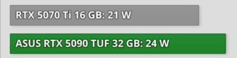

To dlaczego 1440p 120Hz jest bezgłośne, a 4k 240Hz wyje jak zarzynane prosię?
Bo przy wyższej częstotliwości karta musi wygenerować więcej razy odświeżanie ekranu a co za tym idzie przepływy prądów przez cewki są większe (częściej przez nią przepływa). Więc rezonans będzie się zwiększał. Cewka to drut na rdzeniu a jak przepływa przez niego prąd to drga.

Już to pisałem, ale mogę jeszcze raz.
Jeśli chodzi o pobory mocy to obie karty podobnie. IDLE - 20-40W (2 monitory), Max po UV 520W Furmark, Max po UV CP2077 - 470W (PT+RT+DLAA)
Monitor: 3440x1440 240Hz OLED
Na przykładzie INNO3d i TUF:
Obudowa zamknięta, na biurku, 70cm od głowy.
Wcześniej miałem MSI 3080 Gaming X Trio i tam nie było nic słychać przy otwartej obudowie nawet jakbym tam łeb wsadził.
Na biurku obok mam drugi komputer pod biurkiem z EVGA 3080 FTW3 Ultra i tam jest dużo gorzej z cewkami niż w 5090.
