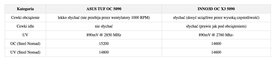

W serii 40 (a pamiętam też były tabelki z ćwierkotami) najlepiej sprawował się najtańszy model Inno3D.
Takiego Inno3D (najtańszego) mam właśnie (i nic się świergoli) + zwodowanie karty.
Pimpuś kup najtańszego Inno3D 5090,  za różnice kasy kup LC, zmontuj sam całość i się ciesz. Szkoda nerwów.

8 minut temu, PiPoLiNiO napisał(a):
Kupiłeś 5090 ? :) Ja nie chce wodować
Nie, zostaje na 4090 bo moim zdaniem 5090 jest totalnie nieopłacalna.
Inno3D w serii 40 miał najlepsze karty pod względem ciszy (zapewne tak samo jest i tym razem)
Niestety, ale w 5090 tak nie jest. Sprawdzałem INNO3D X3 OC i piszczy. Chyba, że akurat moja sztuka była głośna.

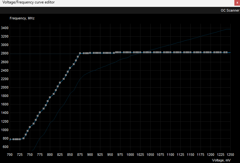

55 minut temu, jankooo napisał(a):
 Ja np. tak zrobiłem, że do 0,825V jest fabryka a dopiero reszta w górę aż do 0,925V. Wklejam mój przykładowy profil gdzie w grach mam powyżej 2900MHz dla najbardziej obciążających gierek a bliżej 2950 dla tych lżejszych.
Jaki masz pobór mocy przy takiej krzywej np. w Nomadzie? Chyba tylko niewiele niższy od stocka...

3 minuty temu, sovas napisał(a):
A napięcie jakie podczas testu?
Jak na krzywej, czyli 0.925V
27 minut temu, darekz napisał(a):
U mnie na tej samej krzywej 590W, więc słabo strasznie
Sprawdź napięcie w trakcie testu bo coś tu śmierdzi...
Odpaliłem teraz na szybko Steel Nomad i u mnie karta około 500W bierze po UV na 890 mV. Zegar stoi sztywno na 2827 Mhz.
Wynik z tej krzywej, bez OC pamięci.
https://www.3dmark.com/3dm/129955750?
(stock 14200)
Ale ja podałem pobór do krzywej jaką podał kolega wyżej. Na mojej 0.895V przy 2827 MHz pobiera 540W z 600W. U Ciebie 500 z 575W, więc podobnie.
