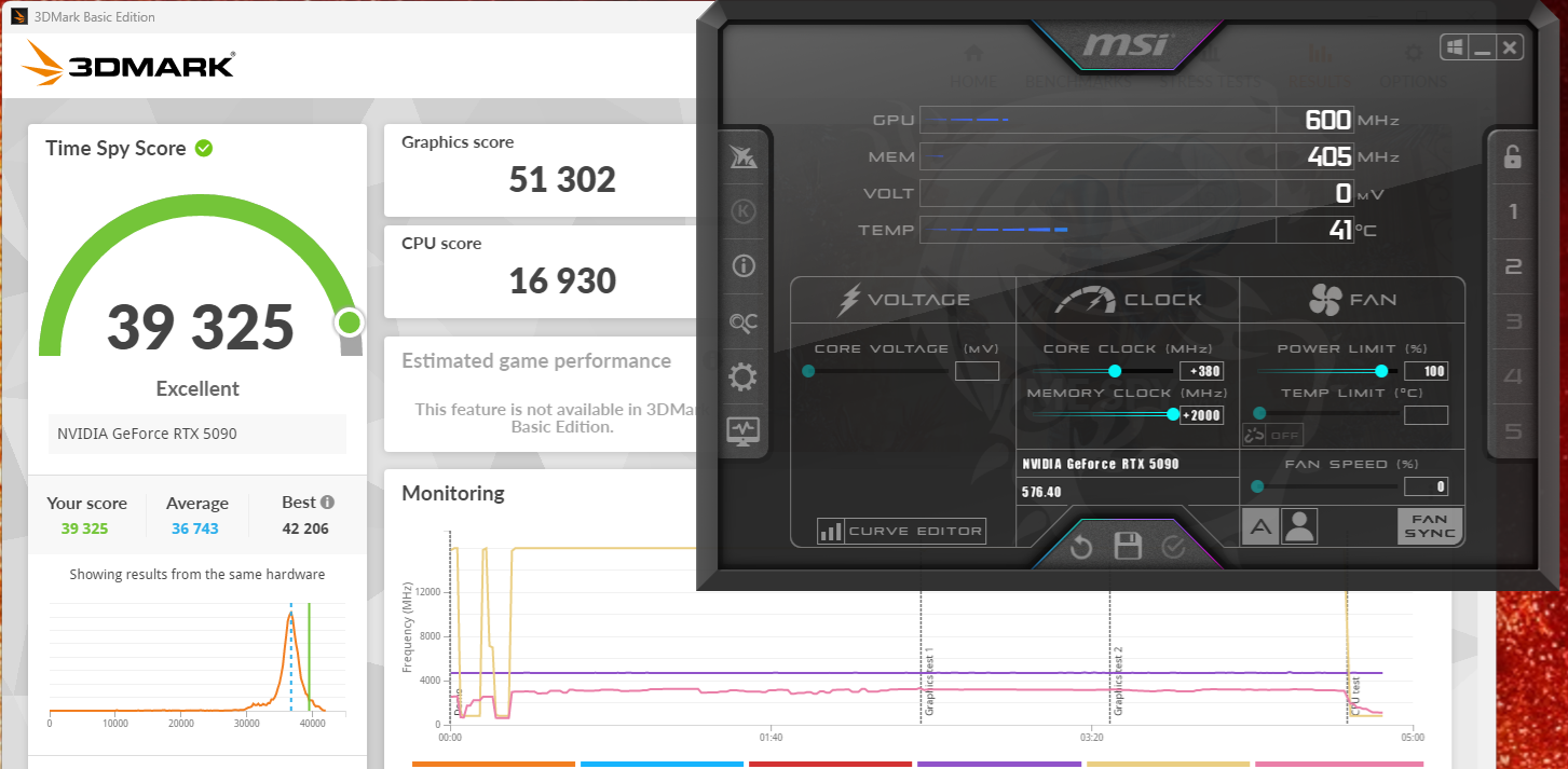

No szybki test +2000 Mem i +400 na Core w MSI Afterburner i po prostu crashuje.
Na astralu (ten z pompą do kawy) szło ponad 3GHz i wynik miałem po 16k+ mimo, że mam i7 12th gen.
Tutaj stock z 14400 i po +2000 mem i +350 na clocka = 15100.
Co do UV - standardowe wartości na krzywych jak dla innych kart?

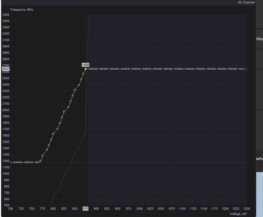

U mnie idzie 0.895 na 2885MHz na krzywej. Idzie też 2917 ale po czasie coś wywaliło doom, i obstawiam, że właśnie to, więc zmniejszyłem :)
+400? :D Dziwisz się, że nie działa?
Astral LC dawał radę.
Mocny UV dla testu:
i gdzie jest problem ?
+400 to jest już wysoko, zacznij od +300

Zaczynam przygodę z OC/UV ze swoją sztuką która najprawdopodobniej zostanie.
+380 Szpieg czasu przechodzi, w grach work in progres :)
+415 wywałka po minucie.
Wynik po OC około 5% lepszy niż na stock przy defaultowym PL - docelowo ustawię 85% PL - strata na wydajności jest minimalna, wynik lepszy niż na stock.
Cewki na pulpicie cisza, w grach/bęczmarkach bardziej bzyczenie komara/muchy w zależności od FPSów :D

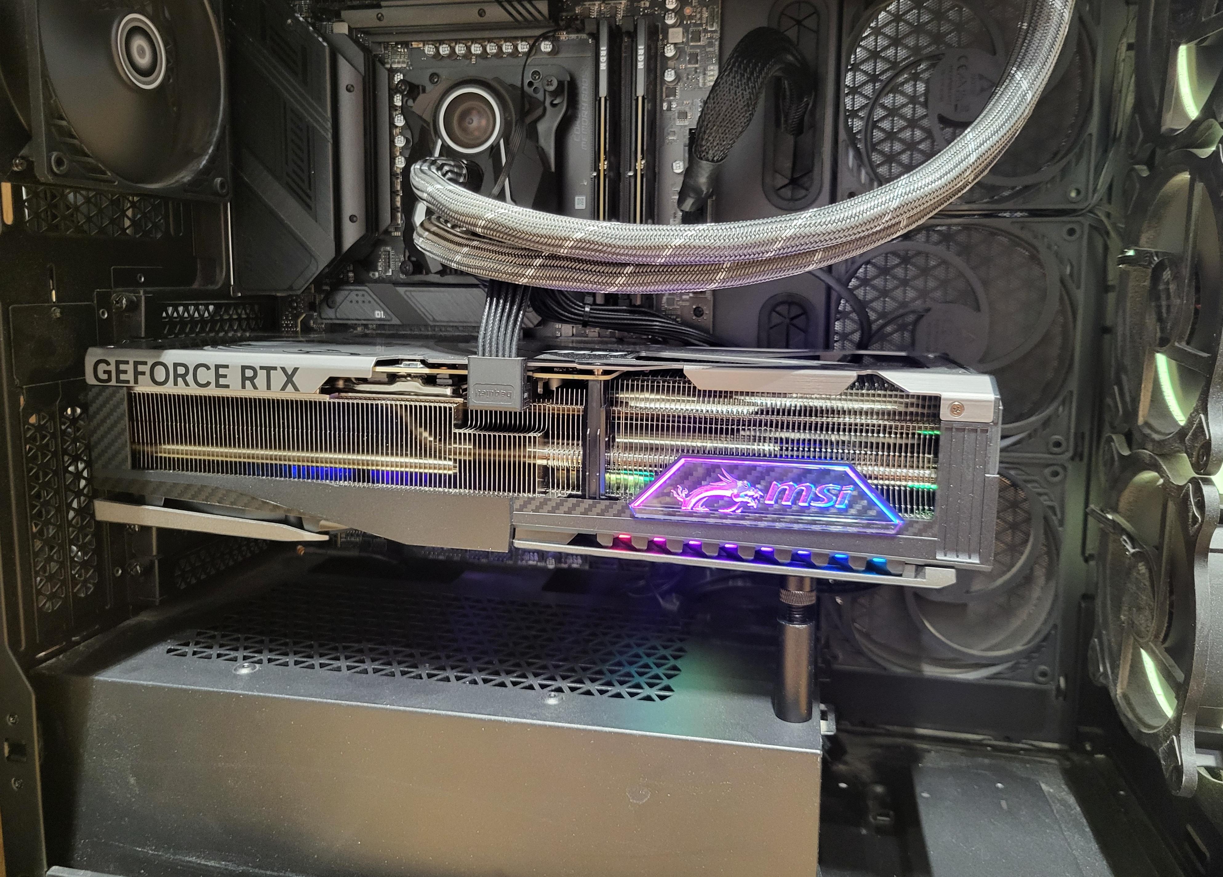

Ps, udało ogarnąć się podpórkę:
https://allegro.pl/oferta/aluminiowa-teleskopowa-podporka-karty-gpu-49-80mm-z-magnetyczna-podstawa-17530855816
wygląda to tak:

Na moim Suprim najlepszy do sprawdzania stabilności jest Cyberpunk z PT wszystkim na max 4k DLSS Q +FG. Co ciekawe, bez FG Cyberpunk jest dużo bardziej tolerancyjny dla UV. Bez FG w Cyberku stabilne było taktowanie na luzie +-2820Mhz przy 0.89V (na krzywej 0.9V) do FG musiałem napięcie podbić do 0.9V (0.91v na krzywej), tylko się zastanawiam czy jest sens tak gnać grafę, jak w Cyberkowym benchu przy 0.9V 2820MHz mam 120 FPS (PT MAX 4k DLSS Q FG x2) pobór max 460W, a przy 0.845V 2630Mhz(zegar efektywny) mam 115FPS i pobór max 400W.
Przy 0.85V 2707Mhz na krzywej w Steel Nomad robi 14900punktów, łykając max w peaku 480W.
