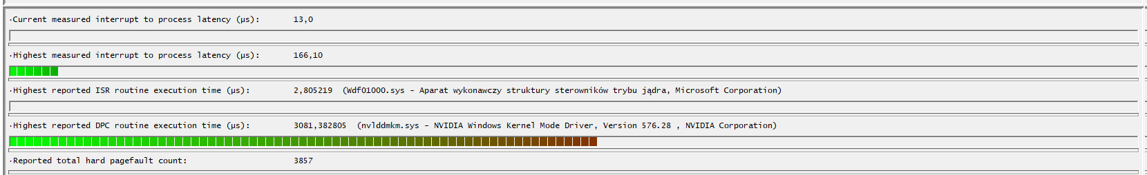

Mizu 103 Opublikowano 17 Czerwca 2025 Opublikowano 17 Czerwca 2025 4 godziny temu, ju-rek napisał(a): Mam chyba też dobrze w grach. Nawet z MFG x4 Tak niskich to ja nigdy nie widziałem u nikogo, zazdro. Nawet po świeżutkiej instalacji W10 czy 11, podstawowych sterownikach i jakieś tylko EXPO/XMP w BIOSie przy kilku platformach. Nawet teraz u mnie w zestawie z miniaturki ciągle 50-130us tylko na pulpicie a u Ciebie 8us przy CP2077.. Najwidoczniej nie znam tajników niezasranego systemu i stabilnej platformy Btw z której platformy to jest screen, 9950X3D + X670E + 5080 na Windows 10?
ju-rek 489 Opublikowano 17 Czerwca 2025 Opublikowano 17 Czerwca 2025 13 minut temu, Mizu napisał(a): Btw z której platformy to jest screen, 9950X3D + X670E + 5080 na Windows 10? Tak
