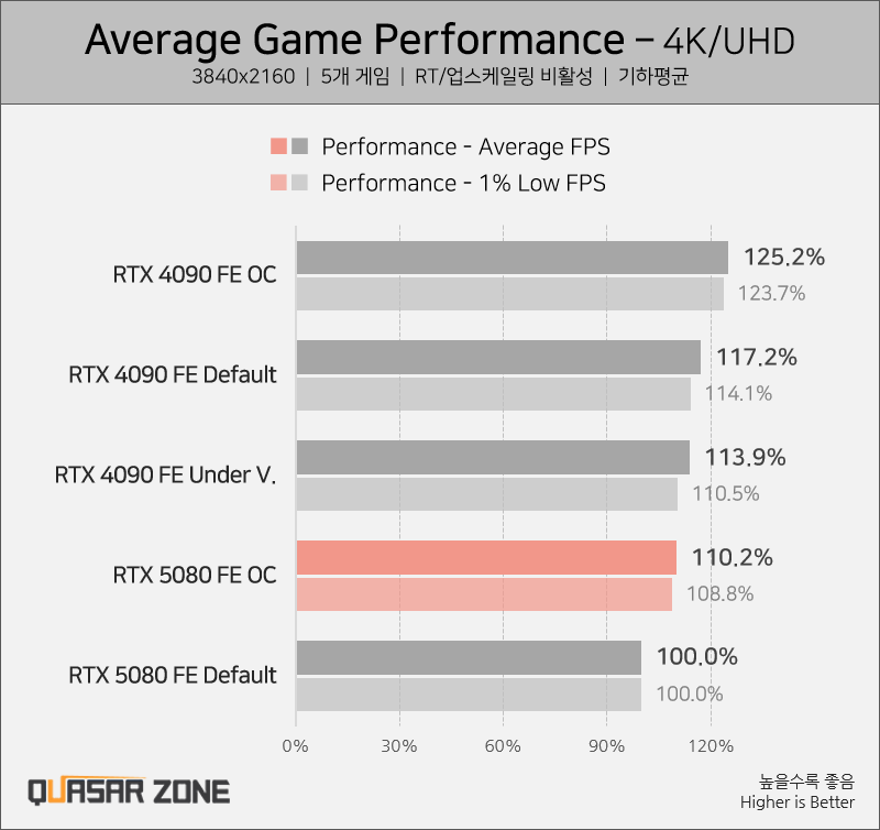

Ja to pisałem.
1.to nie było OC chipa 4090 tylko def zegar chipa z UV +OC pamieci.
2. Wtedy karta zamyka się w 370-380W
3. Porównywałem karty w tych samych warunkach, czyli ten sam CPU,mems i stan systemu.
4. Wychodziło dalej 10% przewagi nad podkręconym na 3150+oc pamięci pod gwizdek 5080, gdzie 4090 był underwoltowany z OC pamieci.
5. Po max OC 4090 bez patrzenia na pobór wychodziło 15% przewagi nad  OC 5080, tam miałem wyniki pod 94-95fps
6. Porównywanie do tego wyników na innym kompie jest bez sensu, ja mam kompa sff z 13700k gdzie rdzenie E są wyłączone, działa na 6 z 8 rdzeni P, limit mocy i pobór mocy zbity do 160W, posadzony ten cep jest na bida ddr5 6000 cl48, a ty to porownujesz do kompa z zoptymalizowanym 9800x3d z pamięciami zdaje się 8000 z dopicowanymi timmingami i rtx 5080 chłodzonym wodą
Ok koledze wyszło i tak mniej FPS , a pewnie jak by wsadził do swojego kompa 4090 to by mu wyskoczyło na 4090 ponad 100fps w tym samym teście.
Napiszę jeszcze raz 5080 to fajna karta, mi się podoba, szczególnie wersja fe która kupił syn, za jakość wykonania, kulturę pracy i kompaktowe wymiary. Nawet po zapoznaniu się z tą wersją 5080 żałowałem że nie puściłem w obieg 4090 i kupiłem sobie foundersa 5080.
Ale nie dla tego że karta jest wydajniejsza od 4090, że miał bym gwarę od nowa, czy tam MFG.
Dla tego że mam obecnie film na sff, zmieniłem klocowatego kompa z zewnętrzną chłodnicą odprowadzająca 800W mocy przy 950 RPM na arcticach P12, na kompa wielkości pudełka od butów, a z rtx 5080 mógł bym wybrać jeszcze mniejsza budę, tracąc tylko te 10-15% wydajności do obecnego setupu
pics or didn't happen (budy  i  rozwiązań połączeń chłodnic)

Sprawa prosta. 4090 przy dobrym UV utrzymuje stockowa wydajnosc przy max. 340-350W. 5090 potrzebuje ~30% wiecej papu, zeby wykarmić te 30% wiecej rdzeni CUDA, a wiec 340-350W+30%= 440-460W max dla 5090.
Mozecie tupac nozkami i machac raczkami, ale prawda jest taka, ze dobre UV 450W 5090 = wydajnosc stock
Przetestowałem u siebie w wielu scenariuszach i na wielu sterownikach, i tak to wlasnie wyglada.
A teraz drogie dzieci pocalujcie misia w d..

Nie jest to prawda ani o 4090 ani o 5090 ;) W przypadku 4090 problem polega na tym, że pomimo brakuje spadku zegara to obniżenie napięcie powoduje spadek wydajności.
Dobrze, że 4090 mam i miałem 5090 bo bym w to uwierzył. Nie wiem czemu ludzie mają tendencje do naciągania majtek na ... :lol2:
