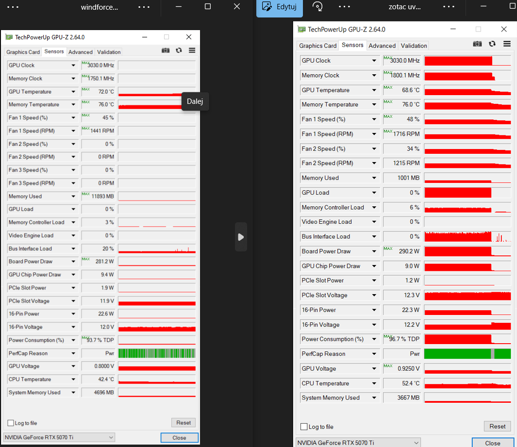

7 godzin temu, galakty napisał(a):
Dzięki, ja teraz też mam tanią 4070Ti i mi szum jakoś nie przeszkadza, z racji że jestem alergikiem to i tak oczyszczacz z jonizacją chodzi więc nigdy totalnej ciszy nie mam :D
Chyba się skuszę na 5070Ti póki mam gwarę i sprzedam 4070Ti... RAM tak podskoczył że AM5 nie ma sensu, a do 1440p się przyda więcej mocy, więcej VRAM pod AI i gwarancja na kolejne 3 lata.
Też mi to chodzi po głowie z tym, że musiałbym kupić coś co ma dobre chłodzenie, a one się czasem zbliżają cenowo do paździerzy 5080. Znowu za dobrą 5080 nie dam 5Kzł+, bo aż mi głupio patrząc jak mało gier przeszedłem od zakupu 4070Ti i mam na niej jeszcze 11 miesięcy gwarancji, ciekawe za ile by poszła. Najbardziej boli mnie fakt , że to tylko 25% różnicy między 4070Ti a 5070Ti jedynie pamięci więcej. Za to między 5070Ti a 5080 15%, więc zamiast kupować paździerza 5080 chyba lepiej lepsze 5070Ti, śmiech na sali z ta generacją.
6 godzin temu, galakty napisał(a):
A ten gaming chłodniejszy chociaż?
EDIT: Tak teraz patrzę że ten Windforce jest mniejsze od obecnego Phantoma 4070Ti, to nie wiem jak on sobie radzi z chłodzeniem :D
Phantom to był chyba odpowiednik JetStreama, czyli trochę gorszy od mojego Gaming Pro, jeden ciepłowód jak dobrze pamiętam. Ale Palit i Gainward wypadał naprawdę bardzo dobrze w serii 4000 w 5000 już tak dobrze ne jest. Mój Gaming Pro konkurował pod względem chłodzenia z tymi najdroższymi i pod pełnym obciążeniem nawet po 2 latach od zakupu, wygląda jak z pudełka i temperatury extra przy tylko 1100rpm.
Już od lat staram się kupować ciche i chłodne karty, więc żeby nie robić skoku w dół i żeby mieć podobne wyniki jak na tym Palicie ze screena to chyba 5070Ti Gigabyte Gaming OC, albo jakiś MSI Vangurad musiałbym patrzeć ? MSI Gaiming X Trio jak dobrze pamiętam w RTX 2000 i 3000 wypadał bardzo dobrze tak w 5000 już szału nie ma.
