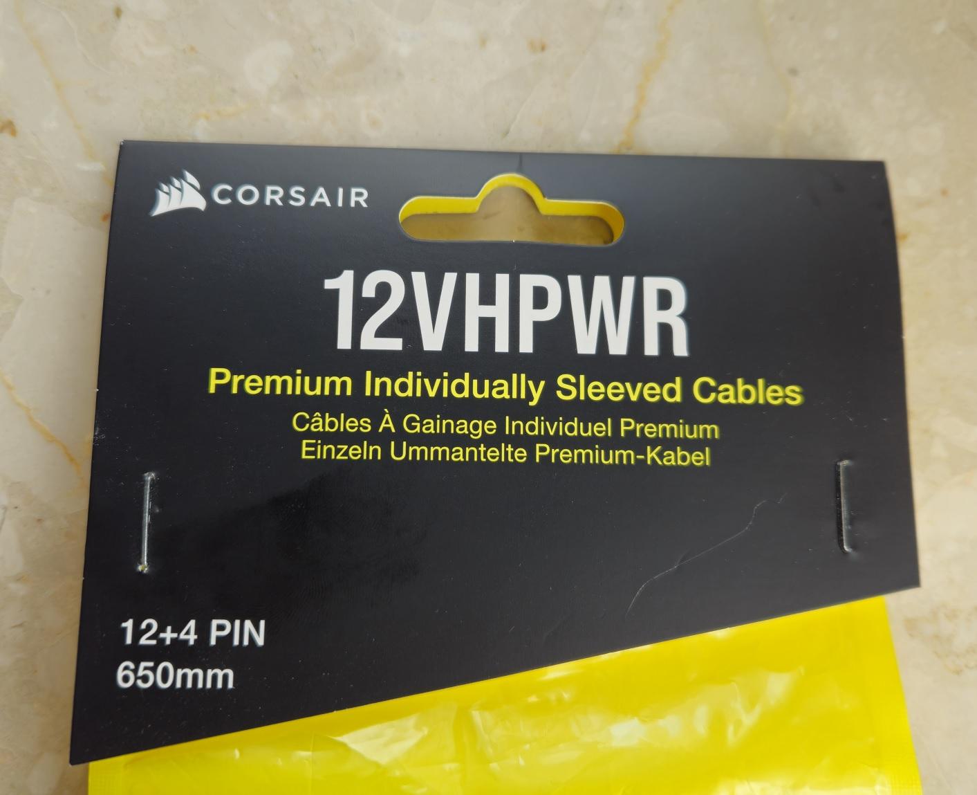

Kadajo 8 559 Opublikowano 20 Lutego Opublikowano 20 Lutego 14 minut temu, Kadajo napisał(a): @Fenrir_14 *Żaden RTX 5090 nie ucierpiał podczas tworzenia tego mema. 2
Doamdor 2 504 Opublikowano 20 Lutego Opublikowano 20 Lutego Jak się kupuje kartę premium, to na kabelku się nie oszczędza i też kupuje się premium.
tomcug 3 250 Opublikowano 20 Lutego Opublikowano 20 Lutego Chyba czas usunąć Premium z awatara, skoro nie tylko nie chcesz kupić RTX 5090, ale jeszcze głosisz herezje, że topowe GPU to bubel 3 3
lukadd 3 431 Opublikowano 20 Lutego Opublikowano 20 Lutego (edytowane) Godzinę temu, Kadajo napisał(a): No nareszcie się ktoś chociaż przyznał do upalonego kabla. A tym czasem side manipuluje zasadami fizyki i u niego 600W nawet się nie grzeje Mnie to się wydaje ze nikt tutaj się nigdy nie przyzna jeśli coś z tym złączem pójdzie nie tak Przecież już kiedyś jak pierwszy kabel tomcug upalił to pisał Nawet nie wiem czy to jeszcze na pclabie nie było. Ale on nie używa tych kabli jak przeciętny człek Ponad 100 podłączeń i wypięć na jednym kablu jak przerzuca GPU do testów. Ja osobiście to raczej tak do 30-40 połączeń i rozłączeń bym używał, zresztą gdzieś nawet takie zalecenia były przynajmniej dla tych pierwszych rewizji Zresztą dla kabli PCIe 8pin też jak google mówi złącza się potrafią zużywać przy wpięciach rzędu kilkadziesiąt razy czy 100 U siebie tylko 3 kable testowałem jeden przelotka od GPU przez kilka miesięcy i 2 kable od Bequiet od zasilacza, jeden stara rewizja, drugi nowa. Max PL mam 480W, wtyczki są po prostu lekko ciepłe przy długim grzaniu przy takiej mocy. A ogólnie nie wiem dla czego myślisz, że ktoś by się nie przyznał, że upalił kabel. Niby dla czego, sam upaliłem 9800X3d i to na hejtowanym Asrocku i nie miałem oporów, aby od razu o tym napisać na forumie Dziarson upalił na Asusie itd. Edytowane 20 Lutego przez lukadd 1

sideband 2 381 Opublikowano 20 Lutego Opublikowano 20 Lutego 14 minut temu, lukadd napisał(a): Przecież już kiedyś jak pierwszy kabel tomcug upalił to pisał Nawet nie wiem czy to jeszcze na pclabie nie było. Ale on nie używa tych kabli jak przeciętny człek Ponad 100 podłączeń i wypięć na jednym kablu jak przerzuca GPU do testów. Ja osobiście to raczej tak do 30-40 połączeń i rozłączeń bym używał, zresztą gdzieś nawet takie zalecenia były przynajmniej dla tych pierwszych rewizji Zresztą dla kabli PCIe 8pin też jak google mówi złącza się potrafią zużywać przy wpięciach rzędu kilkadziesiąt razy czy 100 Konektory rozjeżdżają się trzeba docisnąć i będzie ok Takie rzeczy to nie tylko na 12VHPWR Nawet HDMI jak będziesz wkładał setki razy to też zacznie się problem pewnych rzeczy się nie przeskoczysz

Fenrir_14 1 078 Opublikowano 20 Lutego Opublikowano 20 Lutego @Pitt_34 ewentualny luz i brak pełnego "domkniecia" pinów ma wpływ, można to sprawdzić samemu miernikiem cegowym nie dociskając do końca wtyczek. Może się wyraziłem trochę nieprecyzyjnie ale miałem na myśli potencjalnie dodatkowe ryzyko z tego wynikające. Długość kabla i dodatkowe łączenia też wpływa na jego rezystancję chociaż w tym przypadku będzie ona raczej znikoma.

VRman 3 250 Opublikowano 20 Lutego Opublikowano 20 Lutego Żadnego problemu nie ma. Gównianych kabli czy styków niskiej jakości nie spotyka się nigdzie, bo żadna szanująca się firma w roku 2026 nie zrezygnuje ze standardów jakości na rzecz zwiększenia zysku. No kto by tak robił?! Każdy, komu się sfajczyło wtykał specjalnie tylko na 1mm zamiast docisnąć. Wcześniej tysiące kabli 8pin się też fajczyły, tylko specjalny OKI (Oddział Kontroli Internetu) kasował wszelkie wpisy. Wszyscy którym się sfajczyło mimo dociśniętej wtyczki i markowego kabla to idioci, a jeśli to osoby z wieloletnim doświadczeniem i szanowane, to na pewno montowały po pijaku, albo ich kot się bawił kablem albo pies pogryzł wtyczkę. Problemu tak nie ma, że wprowadzono "poprawki". Jasne, że nie fajczy się 30% kart/kabli, ale problem zdecydowanie jest. I ktoś komu się droga karta sfajczyła naprawdę w dupie będzie miał czy miał pecha i był wśród np. 1%, bo 99% kabli/gniazd się nie fajczy. Nie ma co panikować, ale trzeba i to zdecydowanie podjąć środki ostrożności, które nie były konieczne wcześniej. Nawet w przypadku kart 5070, choć wedle ekspertów te się nie mają prawa fajczyć, bo blablabla. A się fajczą. No jak na złość. Pewnie specjalnie ktoś sfajczył dla clicbaitu. ;] Słynne, legendarne "dziwne... u mnie działa" 1
