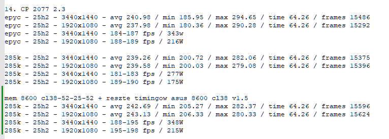

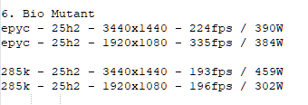

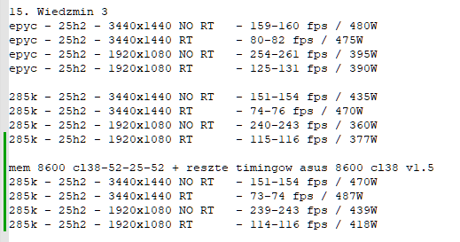

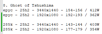

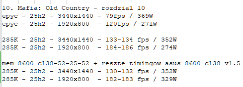

Same testy graficzne w tym Wieśku porobiłeś, szkoda czasu Twojego na nie ;) Natomiast w Cyberpunku 9950X3D jest tylko o ok. 8% szybszy od nietuningowanego 285K, dlatego nic dziwnego, że po mocnym podbiciu NGU/D2D masz podobną wydajność na obu CPU.
Nie mam odpowiednich save w roznych grach, robie tam gdzie mam jakies zapisy
Szkoda ze do Wieśka nie mialem novigradu na przykład
Generalnie sa czasami jakies anomalnie ze raz intel raz amd odstaje mocno

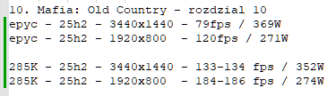

Np w nowej mafii na intelu mam duzo lepsze wyniki niz na amd, a test raczej poprawnie zrobiony
Co to znaczy "dużo lepsze"? Ta Mafia jest generalnie grą graficzną, tam procek ma niewiele do roboty.
4 minuty temu, Kyle napisał(a):
Jak masz GPU bottleneck w 1920x1080, to po prostu ... obniż rozdzielczość.
Przy testowaniu poza Nowigradem to pomoże jak umarłemu kadzidło. Nie ma żadnego sensu robić testów CPU w miejscach, które od CPU nic nie wymagają ;) W Cyberpunku też liche miejsca (wbudowany benchmark chyba i jakieś inne niewymagające za wiele od CPU).

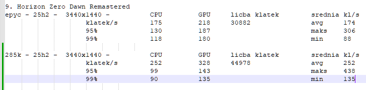

Tu np czasami sie lock fps zalacza, wczesniej mialem na amd na 240, teraz na intelu mialem na 204 i nie idzie tego zmienic:
Tu jakas anomalia, sprawdzalem 2x na intelu - to samo, niestety mam albo amd albo intela zlozonego i nie jestem teraz w stanie na amd ponownie sprawdzic:

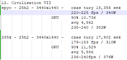

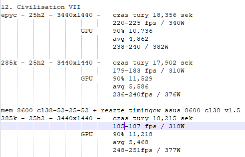

CIV VII - ture na Intelu liczy szybciej, fps w tym tescie SI nizszy,
ale w tescie graficznym obie ida pod korek. nie mozna sync wylaczyc a 240 to maks mojego monitora.
Skąd pewność, że to blokada FPS, a nie lipna wydajność Arrowa w tej grze? xD Obniż zegar CPU i zobacz, co się stanie.
Ewidentnie różne detale/skaler w tej Mafii się ustawiły, taka różnica jest niemożliwa. Horizon nie wiem, ale też wygląda mega podejrzanie. Taka różnica w teście GPU na 100% inne ustawienia graficzne.
Tu i tu na dobrą sprawę 18 s, różnica na poziomie błędu pomiarowego.
Tylko proszę nie obraź się za to, co napiszę, ale ewidentnie masz grube anomalie w tych testach i tylko ludzi w błąd będą wprowadzać te Twoje pomiary. Nie wychodzi Ci to testowanie i tyle w temacie.
I tu i tu tak samo poustawiane:)
Dlatego mowie ze jakas anomalia.
Horizon tez jakis dopal, a zadnych upscallerow nie mam wlaczonych
Bo na amd losowo tez mi blokowalo klatki, a to ue4.x jest wiec patrzac po innych grach ma 4/5 arrow w nich mocno nienodstaje od granite ridge
Edytowane przez Zachy

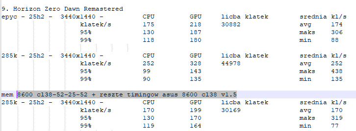

Poprawione wyniki z ramem - 8600 cl38-52-25-52 + reszte timingow asus 8600 cl38 v1.5
Teraz Horizon wyglada normalniej:
 te wyniki same fps + wattage gpu to z miejsca na ryneczku w dzien z ludzmi.
co ciekawe tuningowanie ramu... powoduje ze w tych samych testach / miejscach testowych wattage GPU rosnie...
jeszcze Civ VII sprawdze i dorzuce, dwa testy - SI i GPU.

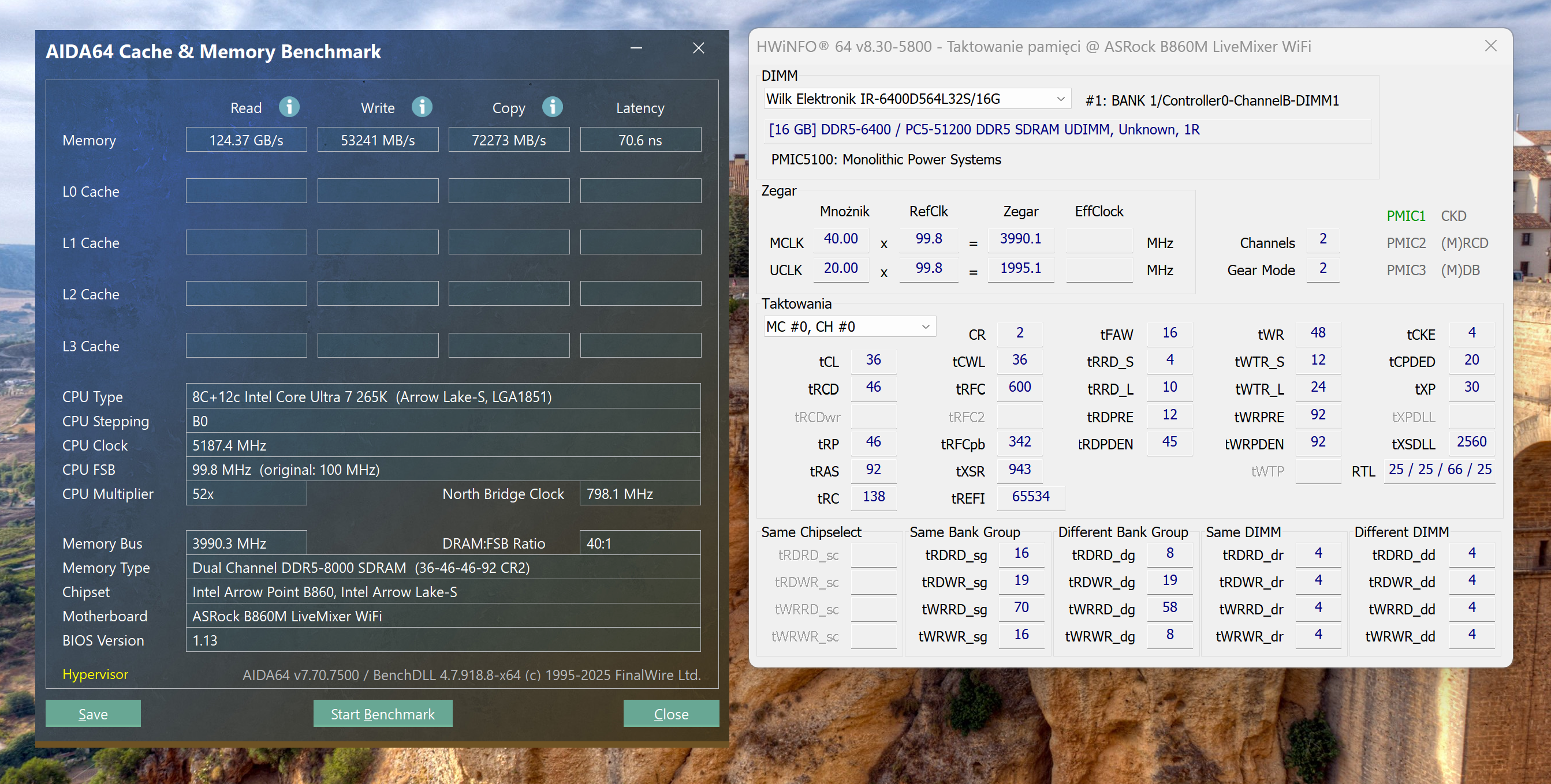

A tu ciekawostka - 8400 cl34 i wyniki jak na am5 z 9950x3d :)
zaraz sprobuje to wbic,
ale nie wiem czy nie musialbym gskill 6000cl28 v1.35 wlozyc zamiast modolow z CKD.

Mowie co wychodzi.
Zmieniam tylko ustawienia ramu,
A te same miejsca testowe / wbudowane benchmarki i wattage urosl na przekroju testow.
Chyba ze byla jakas kaszanka z profilem msi ab :/
Horizon rzeczywiscie mogl byc zresetowany do ustawień domyslnych, tak jak inne gry i cos przeoczylem.
Ale poza ta jedna wszystkie na pewno sa ustawione 1:1, bo nie wszystkie gry po zmianie platformy resetuja ustawienia.
Profil msi ab tez utworzony dla 5090 950mv 3112mhz gpu i +3000mem i jwst identyczny dla obu platform
Patrzac na wyniki w 1080p potweakowany troche 285k nadrabia sporo.
Mnie boli to, ze nie moge testnac na 9000 memek na razie, bo moze z 1-3% by wyniki urosly jeszcze
W 3440 285k juz w ogole nie wyglada zle raczej :)
To moze byc spowodowane tylko w dwoch scenariuszach:
- grafika sie nagrzewa
- masz cos nawalone tak, ze szybszy ram odmula zestaw i grafika dostaje wiecej pracy.
Edytowane przez ryba
@Zachy nie chce walkowac Twoich testow i o co z nimi chodzi. Ale trzeba sobie jasno okreslic czy chcesz testowac cpu/mem czy gpu. No bo jak jestes w tescie cpu/mem, a grafika nie jest obciazona na 100%, to wiadome, ze podbijajac w gore cpu/mem i generujesz wiecej FPS, to nagle GPU bierze wiecej papu - w duzym skrocie.

49 minut temu, Zachy napisał(a):
Wlasnie oba scenariusze sa mozliwe.
Nie są. W Wieśku FPS Ci nie wzrósł, czyli nic się nie odmuliło.
42 minuty temu, ryba napisał(a):
@tomcug racja, czy ze starosci juz cos pomieszalem?
Racja, ale jemu wzrósł pobór prądu na GPU bez wzrostu FPS ;)
Te wyniki w 1080p i tak są na przynajmniej częściowym bottlenecku ze strony GPU.

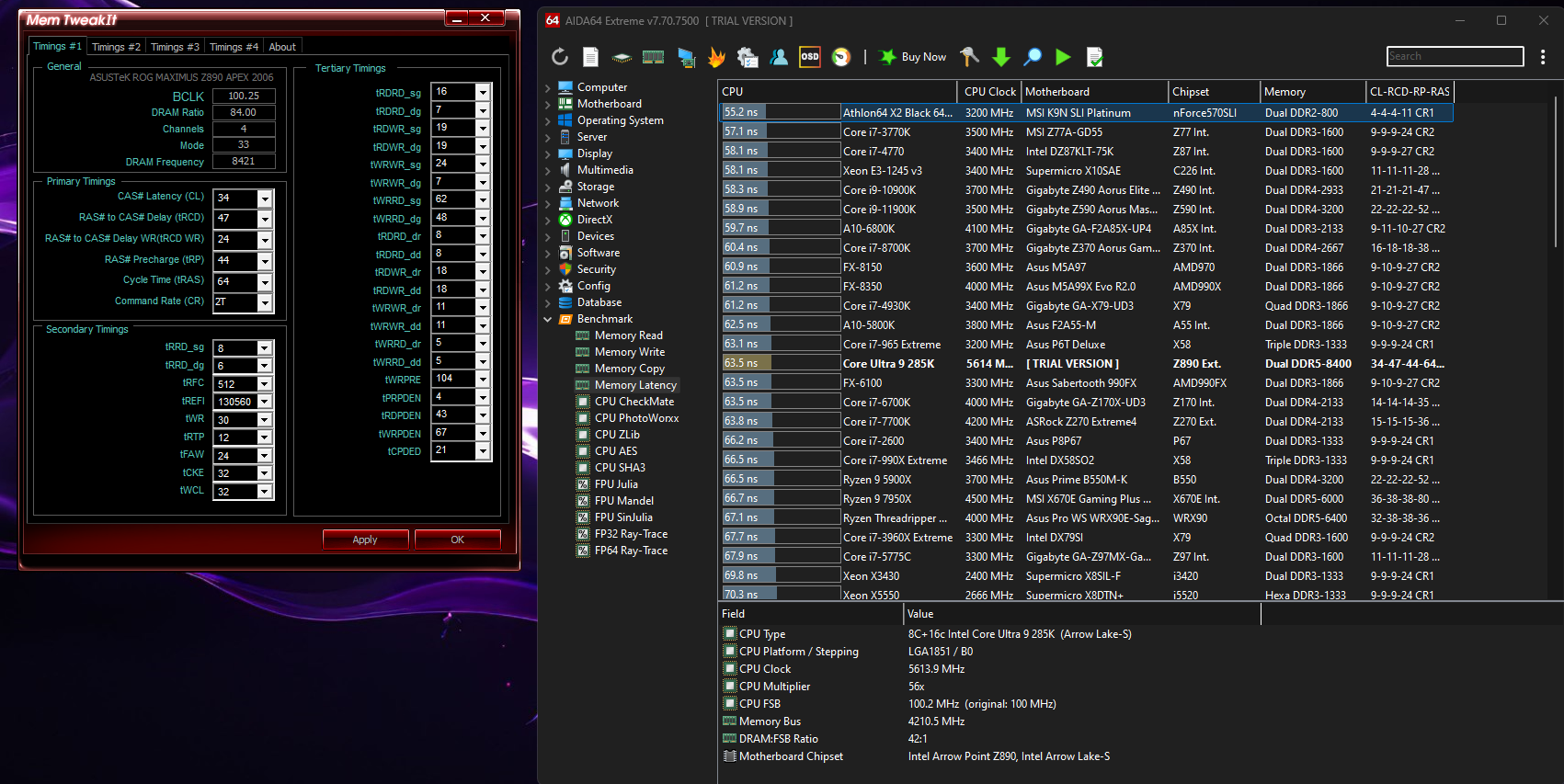

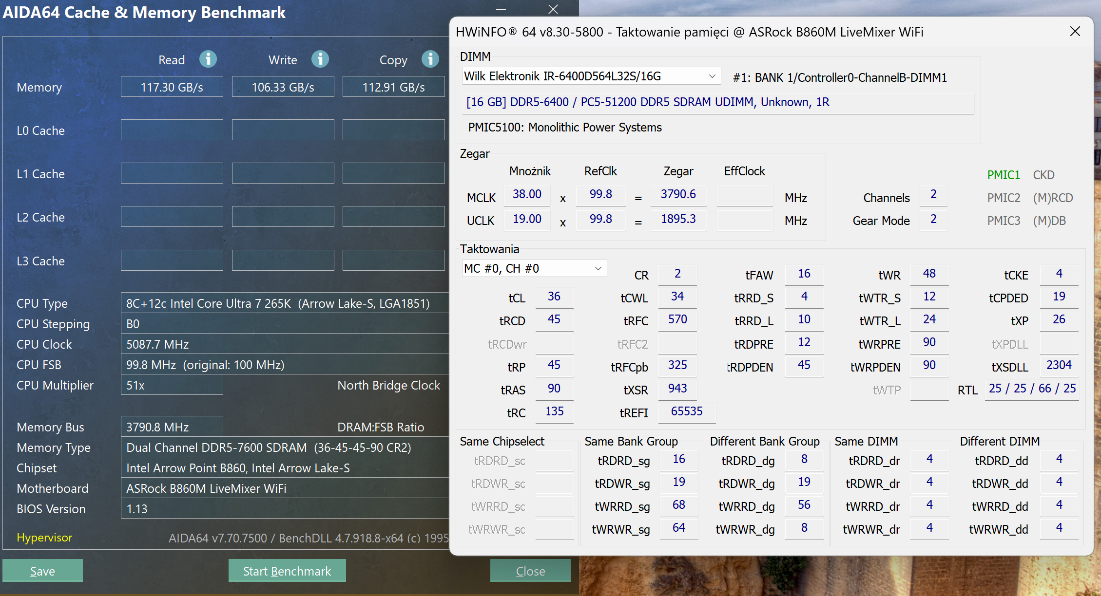

Jakiś bezsens, jeżeli tylko ruszę timing tWRWR_sg to ucina wyniki o połowę.
Musi być na auto tj 64 oO No chyba, że na ASRock trzeba to gdzie indziej przestawiać.
Ps. Goodramy to są kozak ramy. 6400 32-38-38 @ 1.35v lecą na 7600 36-45-45 @ 1.35 oO
Nie ma innego ustawienia tego timingu. U mnie nie było takich akcji, obniżanie nie ucinało wydajności.
Zgodzę sie... Ale odsłoń to latency teraz - siedemdziesiąt ile masz? ;)
