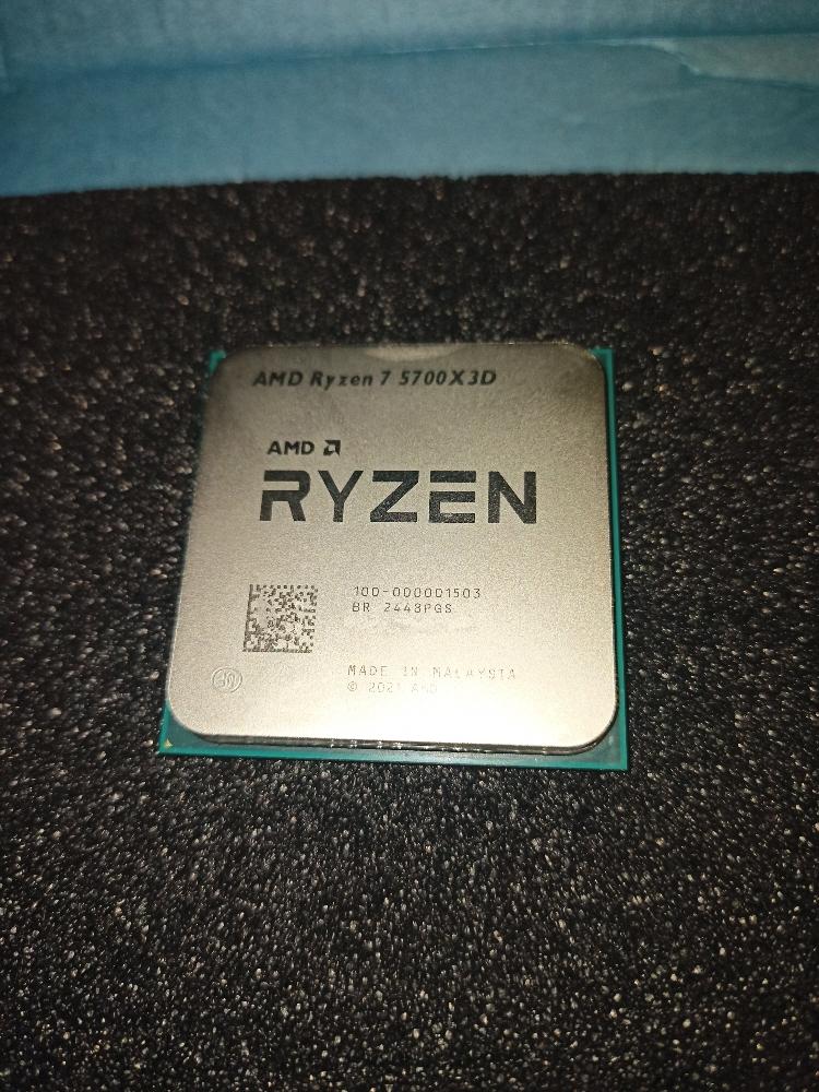

Dotarł trzeci 5700X3D, sprawdzanie w piątek bo jutro 13 a ja jestem od 21 godzin na chodzie a jeszcze cała noc przede mną... Jpde
To na jednego bym się skusił, jak by co. Po testach oczywiście.
Lux jest. Wszystkie trzy odpalają. Zostawiam sobie tego z Supertechu.

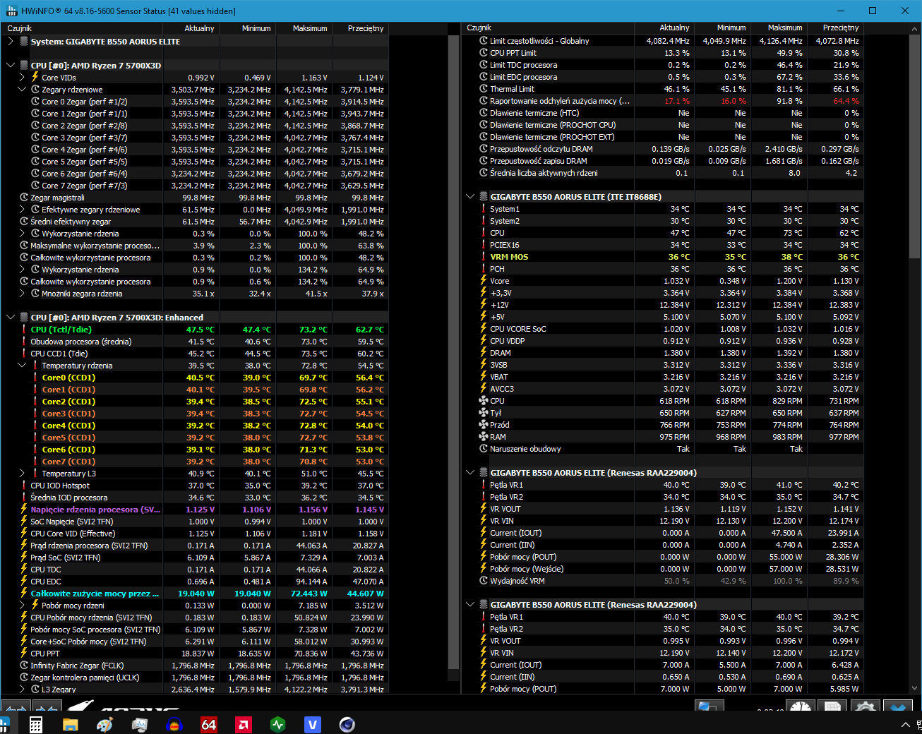

Bios się coś na początku pogubił bo mi w Cinebenchu najpierw wypluwało 12100 pkt, ale po LOD już jest w normie i daje 13800 pkt. CO -30 ale chyba dałoby się urwać jeszcze coś bo daje to około 1,17V przy niecałych 4,1 GHz a takie napięcie miałem na R5 5600 4,6 GHz.
Edit: pomęczony 15 minut OCCT i przeszedł.
Edytowane przez Pentium D
Te procki tak mają że możesz dodać dodatkowo ujemny offset do tych -30 lub poluzować LLC niżej niż stock i dalej będą działać ale zegar może być niższy bądz rdzenie mogą mieć poprawny a taktowanie L3 będzie niższe, także lukaj też na L3 w hwinfo ma być na takim samym poziomie jak zegar rdzeni.

Z nudów próbowałem OC przez bclk i na 102 wstał, ale na 103 i 104 nie chciał. Może po jakichś większych kombinacjach by się udało. UV sobie pogłębiłem. Offset -60 mV co realnie dało około 30 mV i w Cinebenchu zamiast 72 - 73 W jest 68 - 69 W.
Oczywiście pamiętasz o obniżeniu taktowania ramu i fclk jak podnosisz bclk? ;) u mnie 104 działało stabilnie i miałem 4630mhz :E tylko że to nie miało sensu bo już tylko na -10mv (kombo strike 1) grzał się bardziej, wincyj prądu brał a przyrostu nie było żadnego oprócz wyniku w aidzie.
Patrz na taktowanie L3 w hwinfo jak bawisz się dodatkowo ujemnym offsetem oprócz standardowych -30 czy czasem nie jest już o 100/200mhz niższe od taktowania rdzeni.
