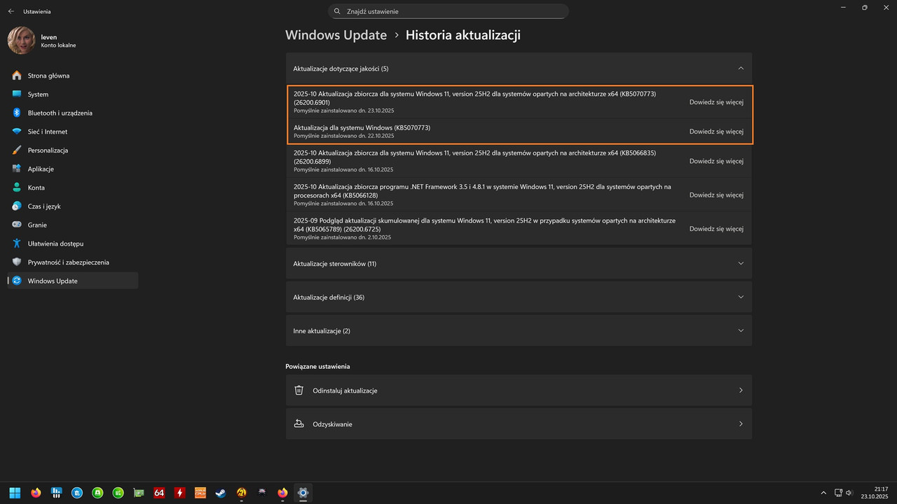

Póki co wszystko ok, zainstalowało się szybko, ogólnie to już i tak siedzę na 25H2 od 4 dni i nawet nie zwróciłem na to uwagi :D
Ja tez zainstalowałem i poszło w minutę :E
Aktualizacja waży 3.5 GB !!
https://catalog.sf.dl.delivery.mp.microsoft.com/filestreamingservice/files/5f9be7a2-56e4-4051-b992-2e2bb7d32db9/public/windows11.0-kb5070773-x64_b235da912270f84b761402e9511000a4f500b4ac.msu
