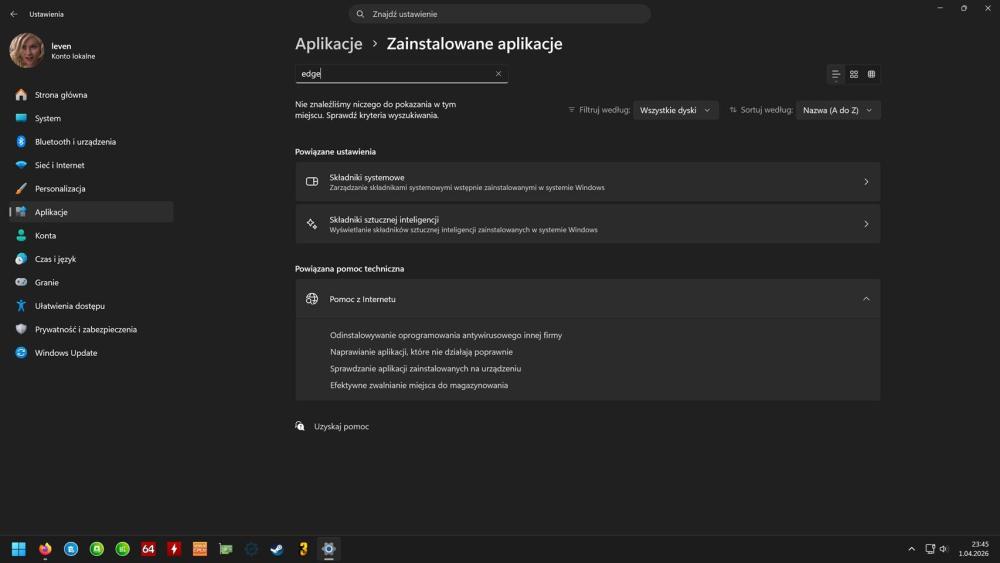

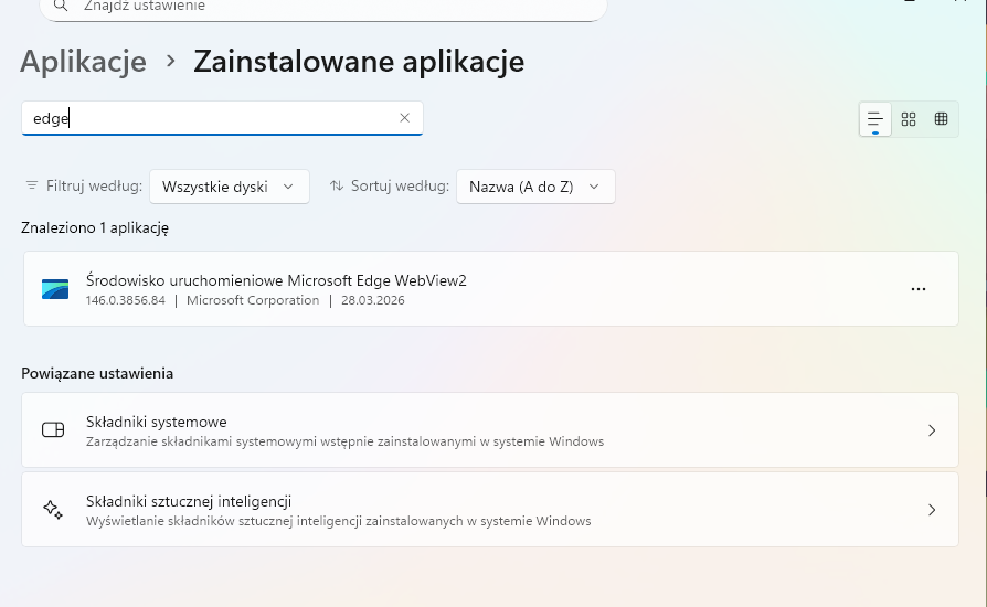

Wszystkie preinstalowane aplikacje systemowe da się wywalić nawet edge, wystarczy tylko użyć zewnętrznego deinstalatora  np revo unistaller, skype można od dawien dawna wywalić normalnie klikając prawym > odinstaluj bez kombinowania ;)

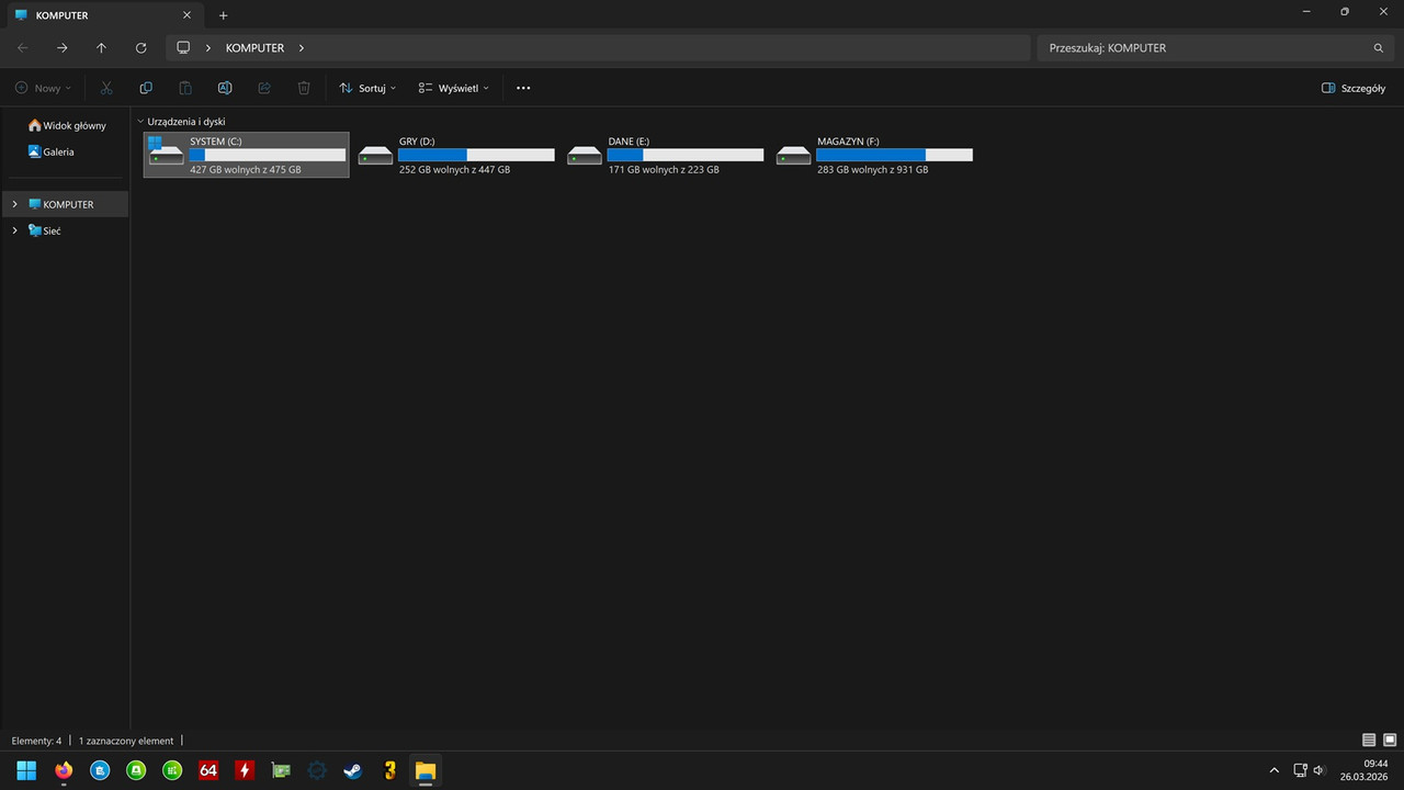

Dysk systemowy mam potraktowany tak jak Ty masz, czyli tylko system i systemowe apki. Gry, dane, magazyn na oddzielnych dyskach. Problemem u mnie okazuje się przeniesienie boot sektora na dysk E :E  To się stało samoczynnie i chyba już wiem dla czego. To się stało po wprowadzeniu zmian w rejestrze (prze zemnie) żeby dyski nvme były widoczne jako magazyny pamięci, a nie stacje dysków. Po tej operacji dwa dyski nvme (w tym systemowy) zostały przeniesione jako magazyny pamięci, a pozostałe dwa dyski pozostały jako stacje dysków. I tam uciekł boot loader, dokładnie na dysk E SSD SATA. Gdybym potrafił wejść w wiersz poleceń i odnowić/przywrócić boot loadera na dysk systemowy, to nie musiałbym stawiać od nowa systemu, ale jestem noga z takich operacji :P W każdym razie zrobiłem sobie na kartce mini poradnik, jak przywrócić boot loadera w razie tego popiepszonego problemu.

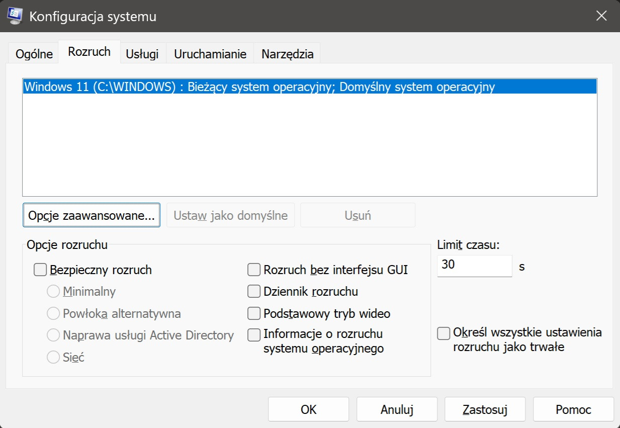

Patrząc na msconfig, jest tylko jeden rozruch:
A tak mam zorganizowane dyski:

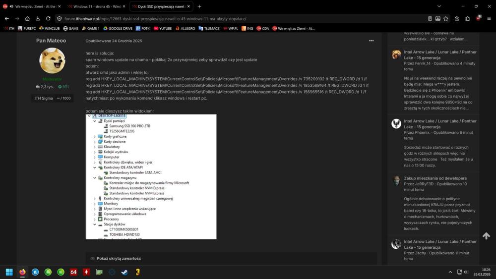

Te komendy wklepałem i się posypało:

Mi to wyglada na sytuacje w ktorej zaladowany nowy sterownik do obslugi NVMe - spowodowal zamiane "liter" dyskow. Po zaladowaniu sterownika (nowego) - dyski/partycje "pozamienialy" sie miejscami i obecna sciezka do ladowania systemu (lokalizacja) ulegla zmianie a bootloader probowal zaladowac system z lokalizacji w ktorej pojawil sie inny dysk/partycja bez systemu operacyjnego. Mozliwe, ze wplyw na to mial fakt, ze bootloader/bootsector i system bylo na roznych dyskach. Moglo byc tez tak, ze nowy sterownik NVMe spowodowal niepoprawna prace dysku przez co nie byl widoczny przez system albo system nie mogl odczytac z niego danych
Jesli mam racje, wychodzi na to, ze majac wiecej niz 1 dysk w systemie, trzeba uwazac
Ja majac NVMe + 2 x SSD + 1 x HDD - dokonywalem wpisu ale u mnie sie nic nie posypalo oraz bootloaded, bootsector i system mialem na 1 dysku
Wpis ostatecznie wywalilem bo i tak przywracalo domyslny sterownik po kilku uruchomieniach xD

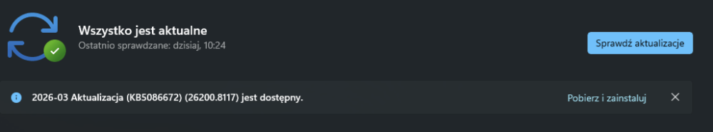

To by się mogło zgadzać, bo mam zawsze włączone WU i aktualki wpadają kiedy chcą.
Ostatnia była (KB5085516) (26200.8039) może to ona zablokowała sterownik do dysków, a ja go na siłę wklepałem i :kupa: wyszła :woot:
