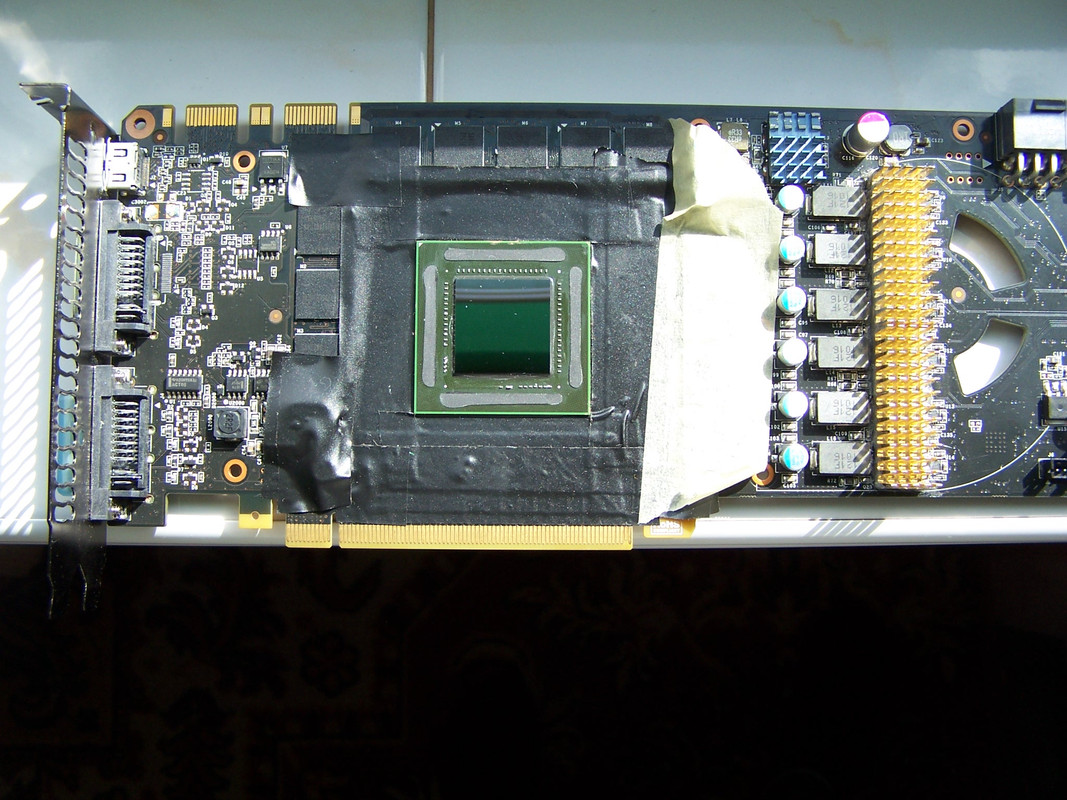

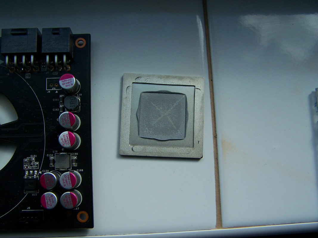

sideband 2 273 Opublikowano 27 Lutego 2025 Opublikowano 27 Lutego 2025 21 godzin temu, Send1N napisał(a): Jakbyś chciał się bawić to łap dobry sposób na ściągnięcie żyletką (nie musisz nawet tego sklejać pózniej) A ty wiesz w ogóle czym są sklejone te czapy w 2xx/4xx/5xx? To jest twardy klej i żyletką co najwyżej popsujesz GPU. To się robi na ciepło i podważa. 1
Keleris 549 Opublikowano 27 Lutego 2025 Opublikowano 27 Lutego 2025 (edytowane) W sumie ciekawy temat, muszę poszukać tanio GTX 2xx i spróbować, rozumiem że po ściągnięciu ihs nie trzeba go kleić, a robotę zrobi docisk chłodzenia? Szkoda że padła, w grach też ustawiam ograniczenie FPS i tylko do testowania puszczam pełnym ogniem. Edytowane 27 Lutego 2025 przez Keleris
Send1N 5 541 Opublikowano 27 Lutego 2025 Opublikowano 27 Lutego 2025 Tak ale jeżeli na 2xx/4xxx/5xxx jest taki twardy klej jak side napisał to nie ściągaj tak jak pokazałem, ja kiedyś ze starej 8800GTX ściałem bez uszkodzenia normalnie "na zimno" więc stwierdziłem że w tym przypadku będzie to samo (jak coś to na tym filmie koleś ścina silikon a nie twardy klej)
sideband 2 273 Opublikowano 27 Lutego 2025 Opublikowano 27 Lutego 2025 Znajdę fotę to wrzucę swojej 480 po skalpie. Wrzucasz ciekły metal i zaklejasz silikonem. Osobiście jechałem na gołym jajku z Zalmanem nie było problemu z montażem pomimo braku czapy. 1

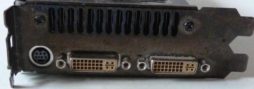

skunRace 845 Opublikowano 27 Lutego 2025 Opublikowano 27 Lutego 2025 (edytowane) Patrząc na śledzia ten 8800GTX chyba nie raz w piekarniku był https://allegrolokalnie.pl/oferta/karta-graficzna-nvidia-geforce-8800gtx-768mb-evga-retro-komputer?navCategoryId=260019 Edytowane 27 Lutego 2025 przez skunRace 2
sideband 2 273 Opublikowano 27 Lutego 2025 Opublikowano 27 Lutego 2025 Niektóre śledzie są takie ciemniejsze Także ten typ tak ma. 1
skunRace 845 Opublikowano 27 Lutego 2025 Opublikowano 27 Lutego 2025 No tak, ale ten na tym zdjęciu z allegro wyszedł podejrzanie
tomcug 3 162 Opublikowano 27 Lutego 2025 Opublikowano 27 Lutego 2025 Niekoniecznie, mam stare karty, które nigdy nie były w piekarniku, a śledź mają zbliżony wyglądem do tego że zdjęcia.
skunRace 845 Opublikowano 28 Lutego 2025 Opublikowano 28 Lutego 2025 (edytowane) Na pewno robi się na nich taki nalot, akurat to zdjęcie, które ja wysłałem z allegro wyglądało wyjątkowo niekorzystnie. Ale minęło tyle lat, że na pewno może to podobnie wyglądać, zwłaszcza jak leży gdzieś na wierzchu. W dodatku zdjęcia z allegro mogą to potęgować. U mnie śledź na 8800GT dawno temu po piekarniku wyglądał jak to zdjęcie @sideband Co dopiero jak to z allegro i rozumiem, że w tamtych kartach śledzie nie były "czysto" srebrne, tylko właśnie takie Edytowane 28 Lutego 2025 przez skunRace

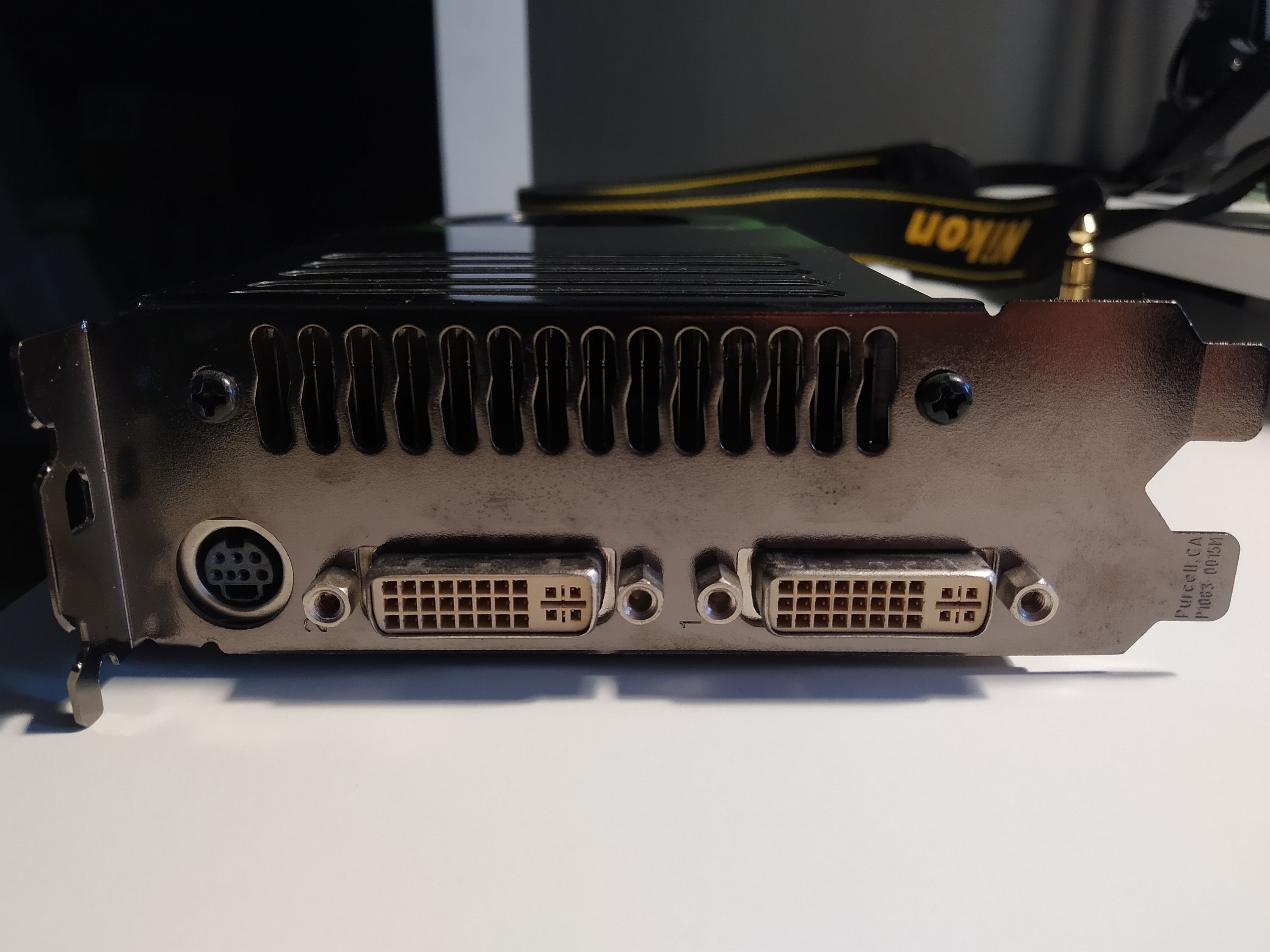

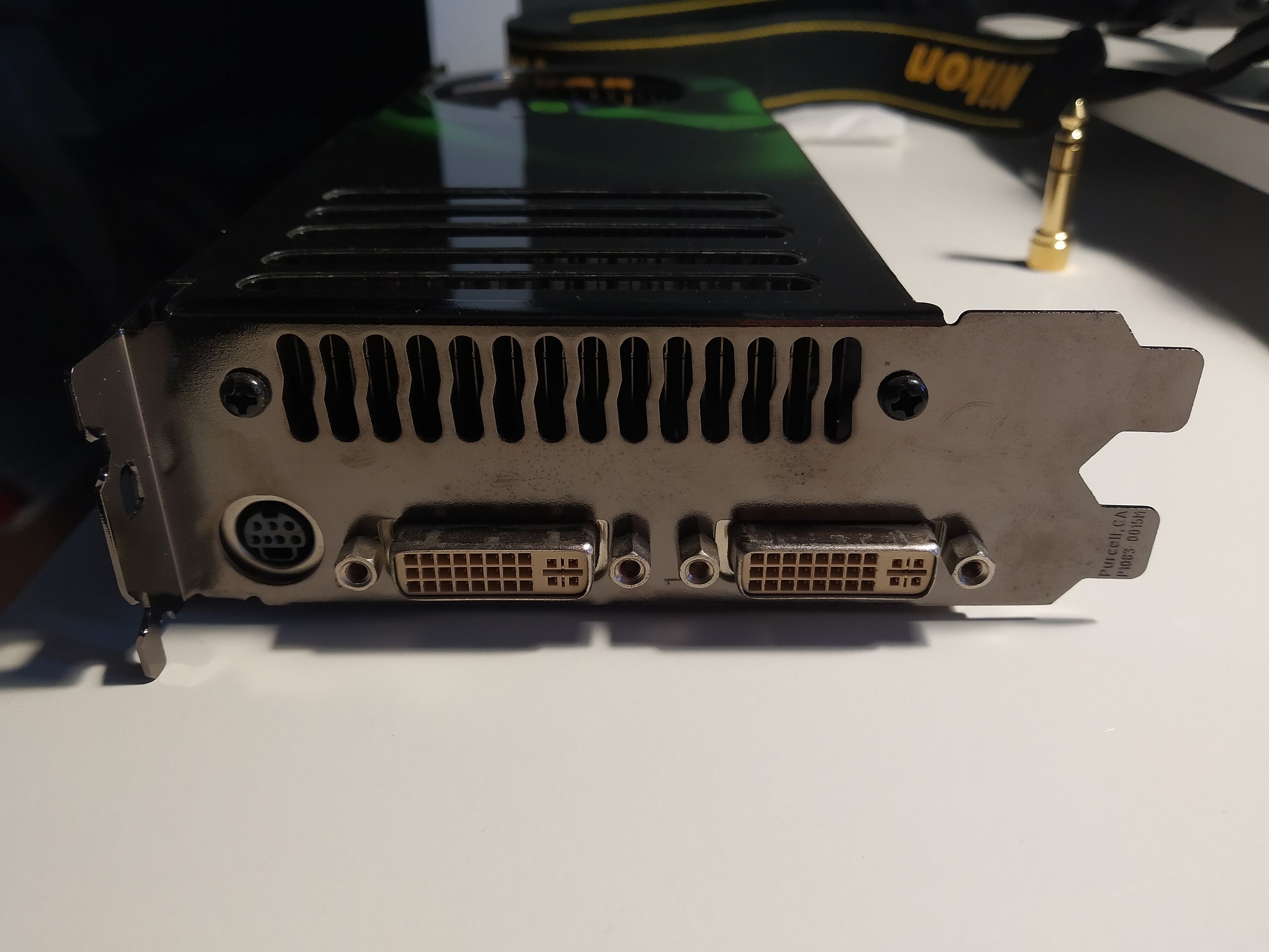

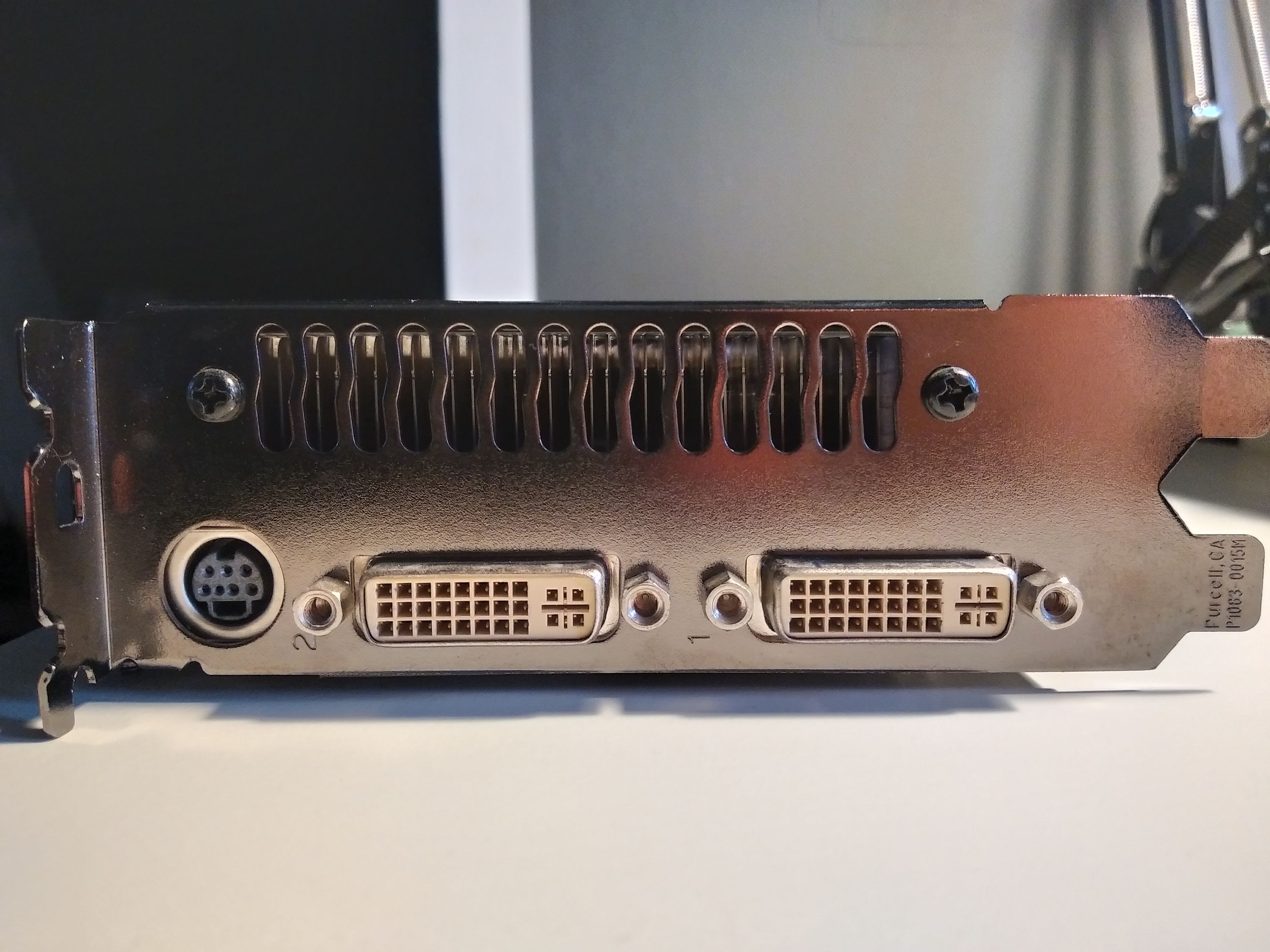

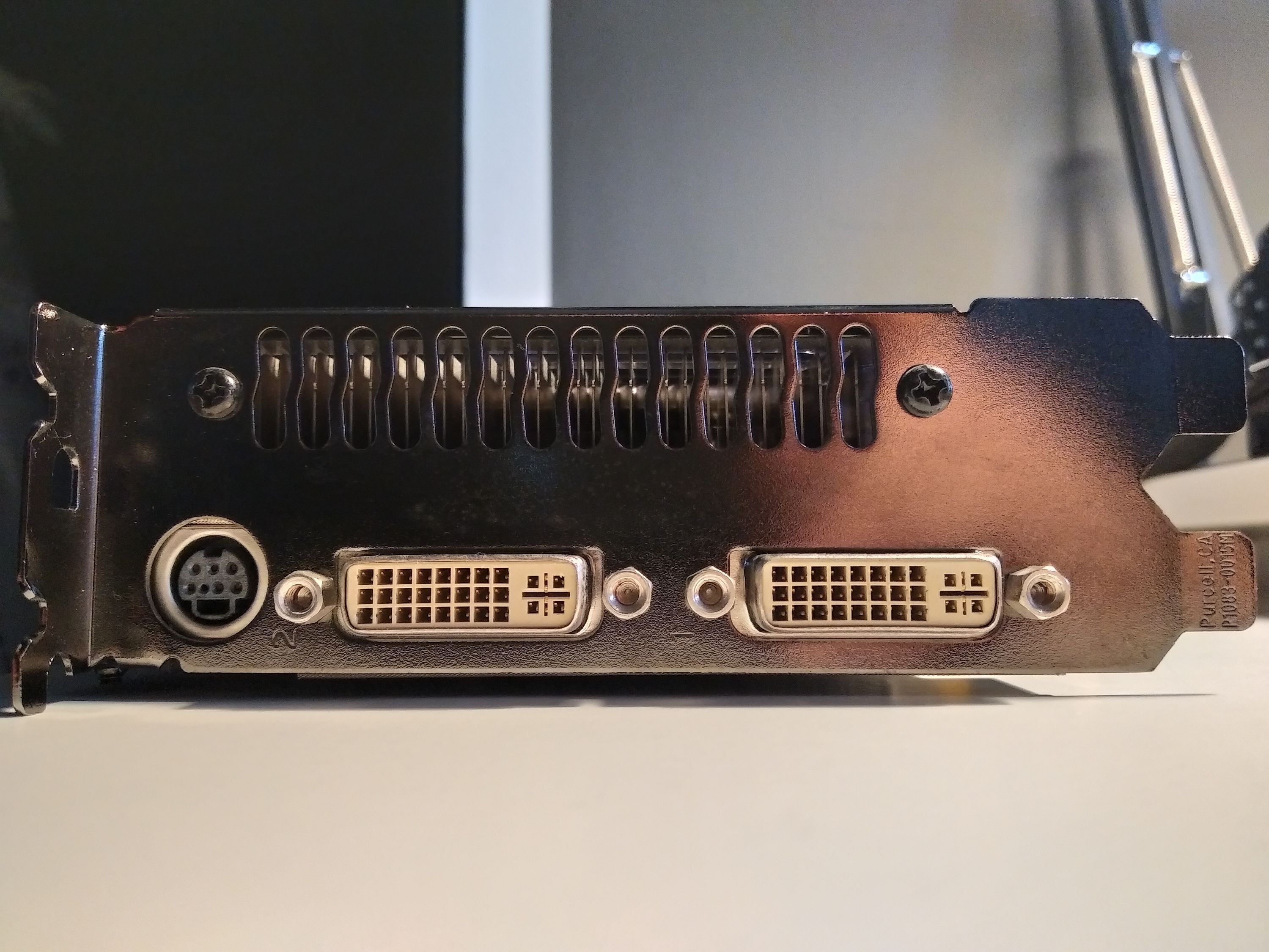

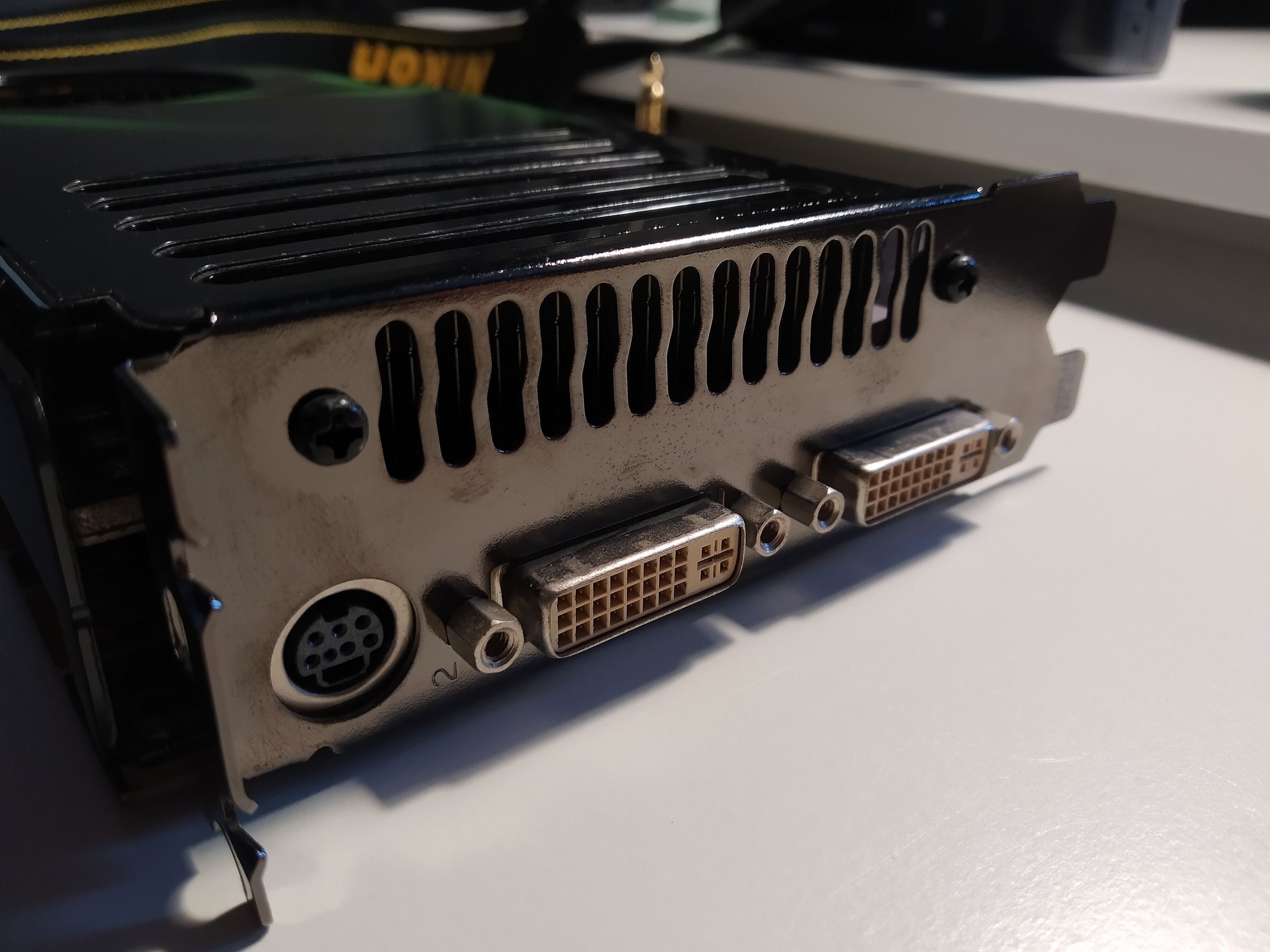

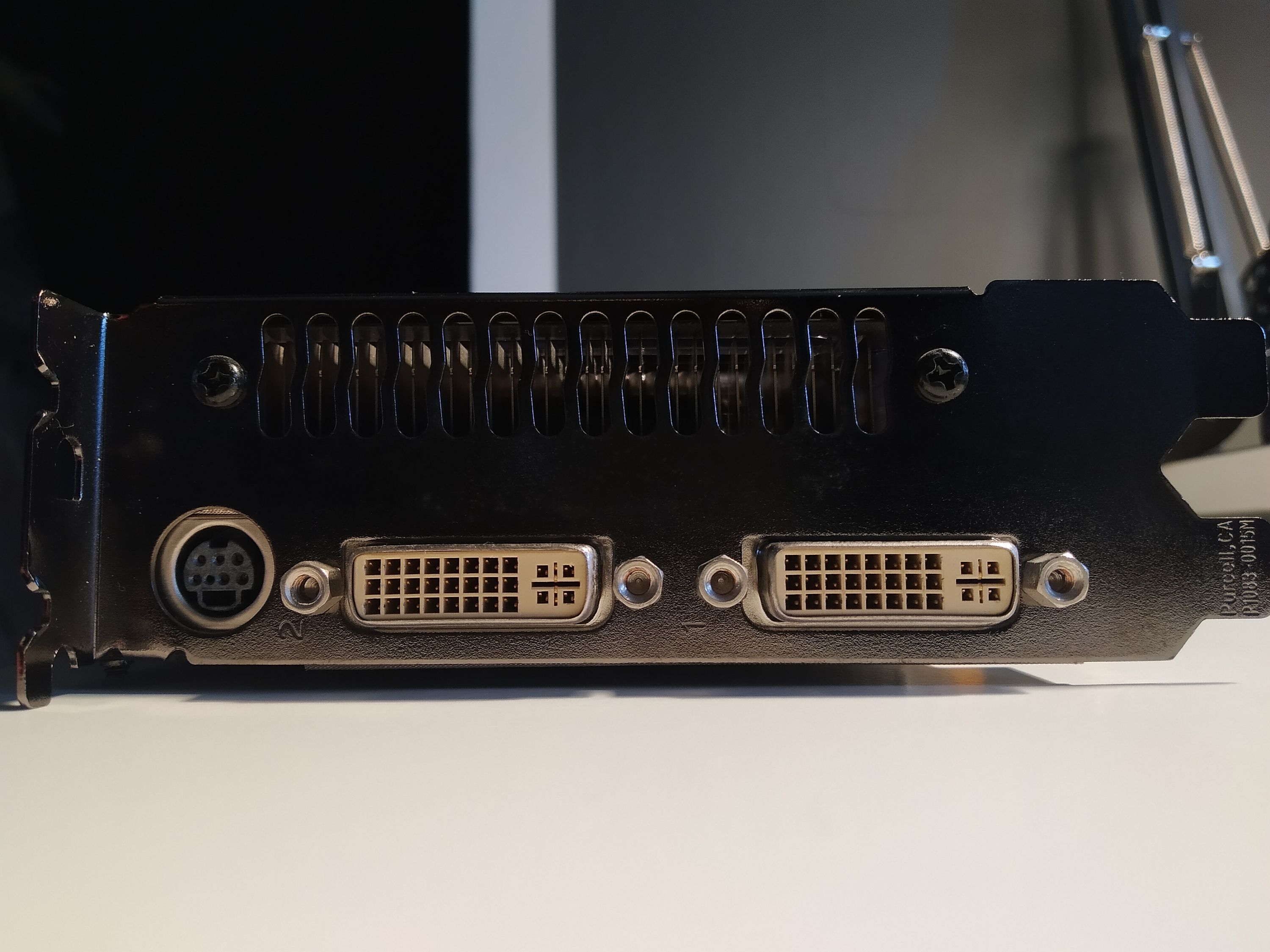

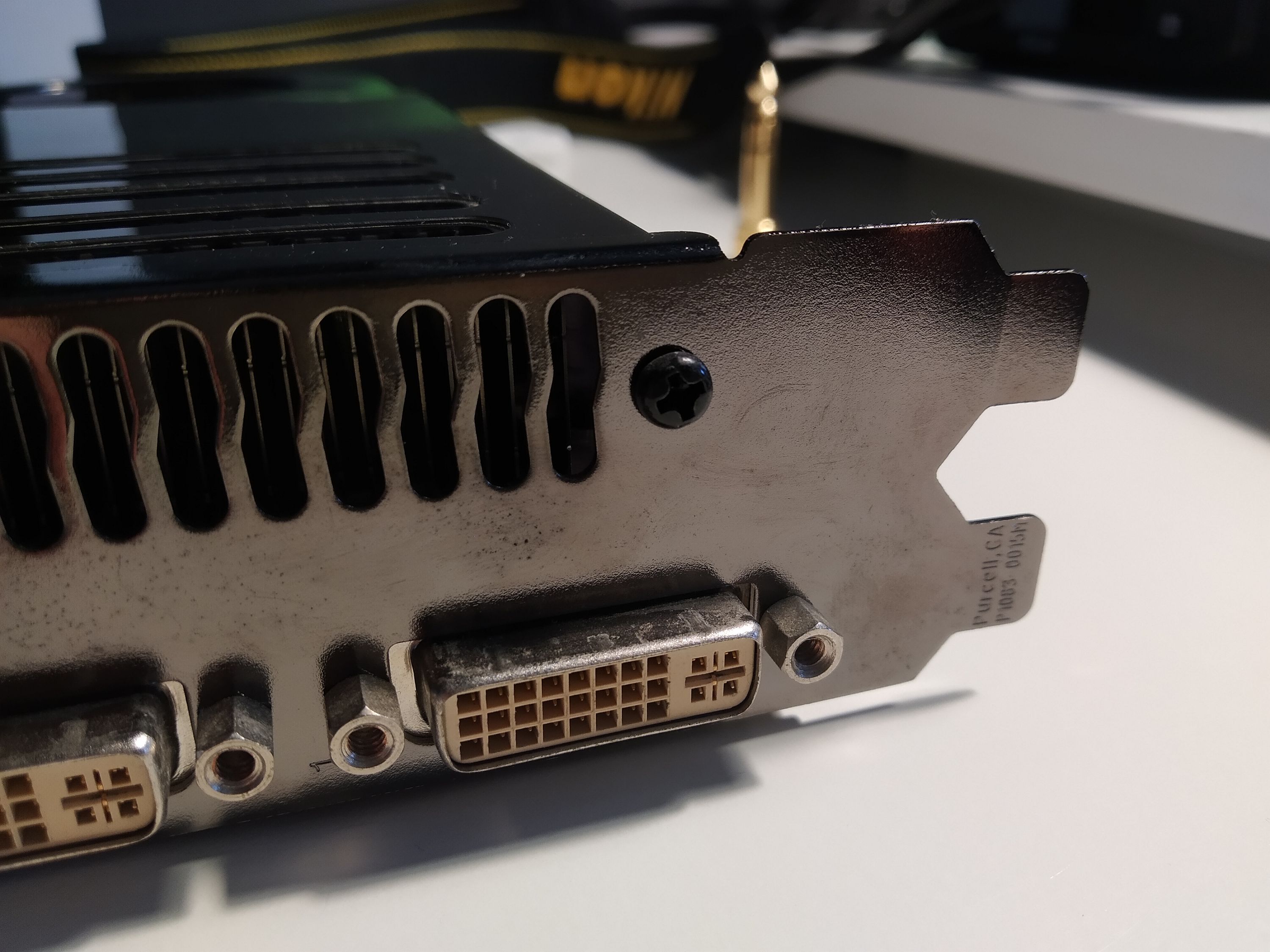

RemiKo 190 Opublikowano 28 Lutego 2025 Autor Opublikowano 28 Lutego 2025 @skunRace Aż z ciekawości sięgnąłem ręką po moją 8800GTX i zrobiłem jej sesję zdjęciową śledzia Spoiler Z moich obserwacji wynika, że śledzie tych kart negatywnie reagują na kontakt ze skórą i tych śladów nie da się w późniejszym czasie doczyścić. U mnie są widoczne jedynie ślady po paluchach podłączających DVI - wręcz są wżarte w śledź oraz po prawej stronie, najprawdopodobniej moje. Te ślady po lewej stronie śledzia są dla mnie mniej wytłumaczalne, ale też pewnie pochodzą od jakiegoś przecierania lub paluchów. Te podlinkowane przez Ciebie zdjęcie śledzia faktycznie jest wręcz niepokojące 2

sideband 2 273 Opublikowano 28 Lutego 2025 Opublikowano 28 Lutego 2025 11 godzin temu, skunRace napisał(a): Na pewno robi się na nich taki nalot, akurat to zdjęcie, które ja wysłałem z allegro wyglądało wyjątkowo niekorzystnie. Ale minęło tyle lat, że na pewno może to podobnie wyglądać, zwłaszcza jak leży gdzieś na wierzchu. W dodatku zdjęcia z allegro mogą to potęgować. U mnie śledź na 8800GT dawno temu po piekarniku wyglądał jak to zdjęcie @sideband Co dopiero jak to z allegro i rozumiem, że w tamtych kartach śledzie nie były "czysto" srebrne, tylko właśnie takie Nie tylko 88GTX są takie śledzie w wielu kartach znajdziesz śledzie anodyzowane pod ten kolor Pierwszy z brzegu przykład
