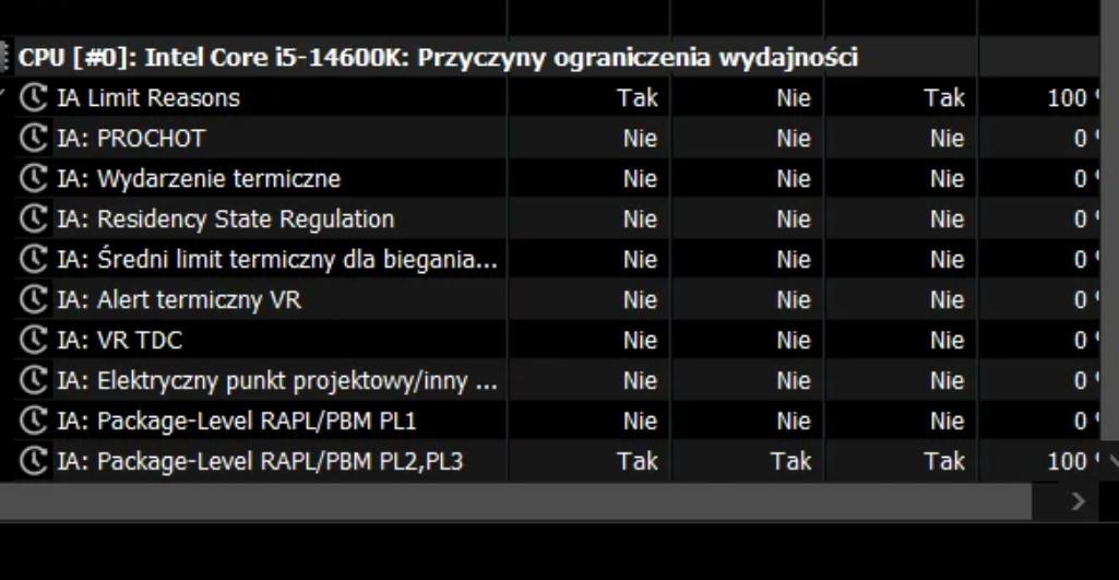

wallec 1 172 Opublikowano 1 Stycznia Opublikowano 1 Stycznia 13 minut temu, Pentium D napisał(a): @Kyle Single multi Brakuje ci ~10% wydajności. 14600k robi ~25k, zacznij od IA cep na disabled
Pentium D 1 575 Opublikowano 1 Stycznia Opublikowano 1 Stycznia 36 minut temu, wallec napisał(a): 14600k robi ~25k, zacznij od IA cep na disabled To żeś doradził. Teraz bierze 180 Watów a wynik 22700 pkt

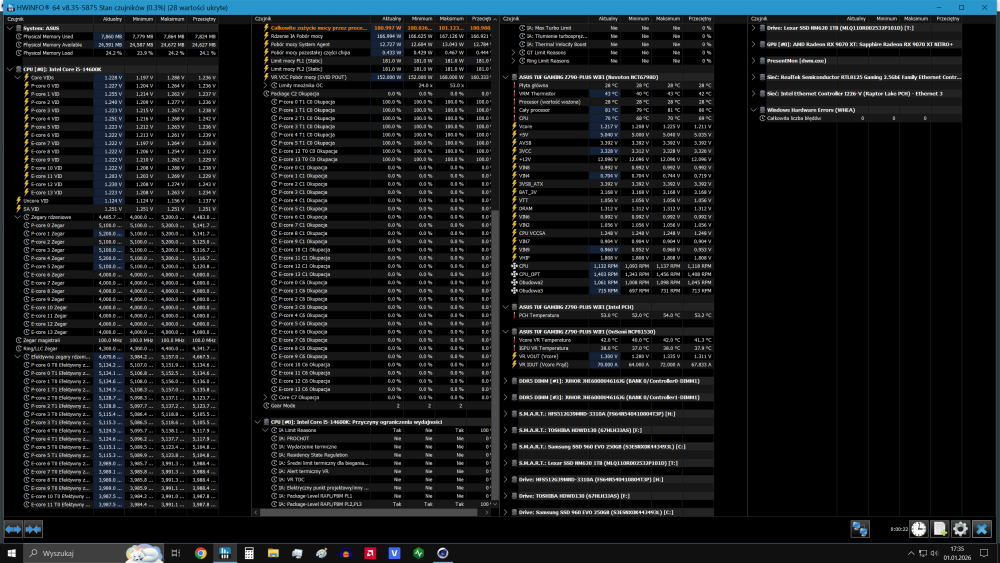

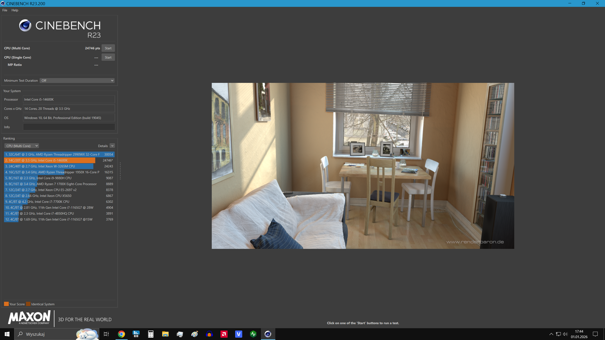

Pentium D 1 575 Opublikowano 1 Stycznia Opublikowano 1 Stycznia (edytowane) Chyba ze 30 razy kompa restartowałem i już mam dość na teraz. Dałem mu tylko -150 mV, ICCmax 250A spod XTU a czy to stabilne wyjdzie w praniu. 24363 pkt bez hwinfo i xtu w tle. Edit: a jeszcze na szybko bo ciężko się odkleić od kompa To samo co wyżej, ale z limitem krótkim na 200W Edytowane 1 Stycznia przez Pentium D

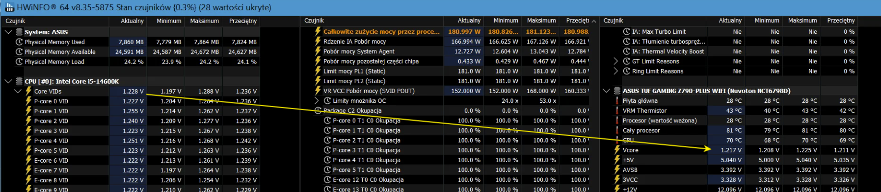

ITprospector 79 Opublikowano 1 Stycznia Opublikowano 1 Stycznia 28 minut temu, Pentium D napisał(a): Dałem mu tylko -150 mV, ICCmax 250A spod XTU a czy to stabilne wyjdzie w praniu. 24363 pkt bez hwinfo i xtu w tle. Wygląda dużo lepiej ale nadal coś zegar zbija w dół widzę. Na zrzucie package CPU przekracza 181Wat ??? W HWinfo zwiń sekcje Vid i SA Vid (po jednym wierszu wystarczy tu podgląd) , a odkryj od napięć pozostałe i od offsetu o ile są gdzieś są ukryte, czyli wszystkie czujniki cpu intela.

SebastianFM 427 Opublikowano 1 Stycznia Opublikowano 1 Stycznia 13 minut temu, ITprospector napisał(a): Wygląda dużo lepiej ale nadal coś zegar zbija w dół widzę. Przecież widać na tym zrzucie ekranu, że pobór mocy dobija do limitu. 1
Pentium D 1 575 Opublikowano 1 Stycznia Opublikowano 1 Stycznia (edytowane) 21 minut temu, wallec napisał(a): Ładnie, teraz zupka chińska i lecisz z ramem do góry Raczej spać. 17 minut temu, ITprospector napisał(a): Wygląda dużo lepiej ale nadal coś zegar zbija w dół widzę. Na zrzucie package CPU przekracza 181Wat ??? W HWinfo zwiń sekcje Vid i SA Vid (po jednym wierszu wystarczy tu podgląd) , a odkryj od napięć pozostałe i od offsetu o ile są gdzieś są ukryte, czyli wszystkie czujniki cpu intela. No przekracza i widać na screenie, że się odbija od jakichś limitów. Edytowane 1 Stycznia przez Pentium D
SebastianFM 427 Opublikowano 1 Stycznia Opublikowano 1 Stycznia @Pentium D, nadal procek dostaje za wysokie napięcie. Powoduje to, że pobór mocy jest wyższy, a że masz ustawiony limit na 181 W to obniża częstotliwość. Jeżeli przy offsecie -0,150 V masz takie napięcie, to pewnie masz nieprawidłowo lub nieoptymalnie ustawione LLC/AC Loadline/DC Loadline. 1. Czy zmieniałeś ustawienia LLC? 2. Czy zmieniałeś ustawienia AC/DC Loadline? 3. Odczytaj za pomocą HWiNFO wartości AC/DC Loadline i napisz jakie są.

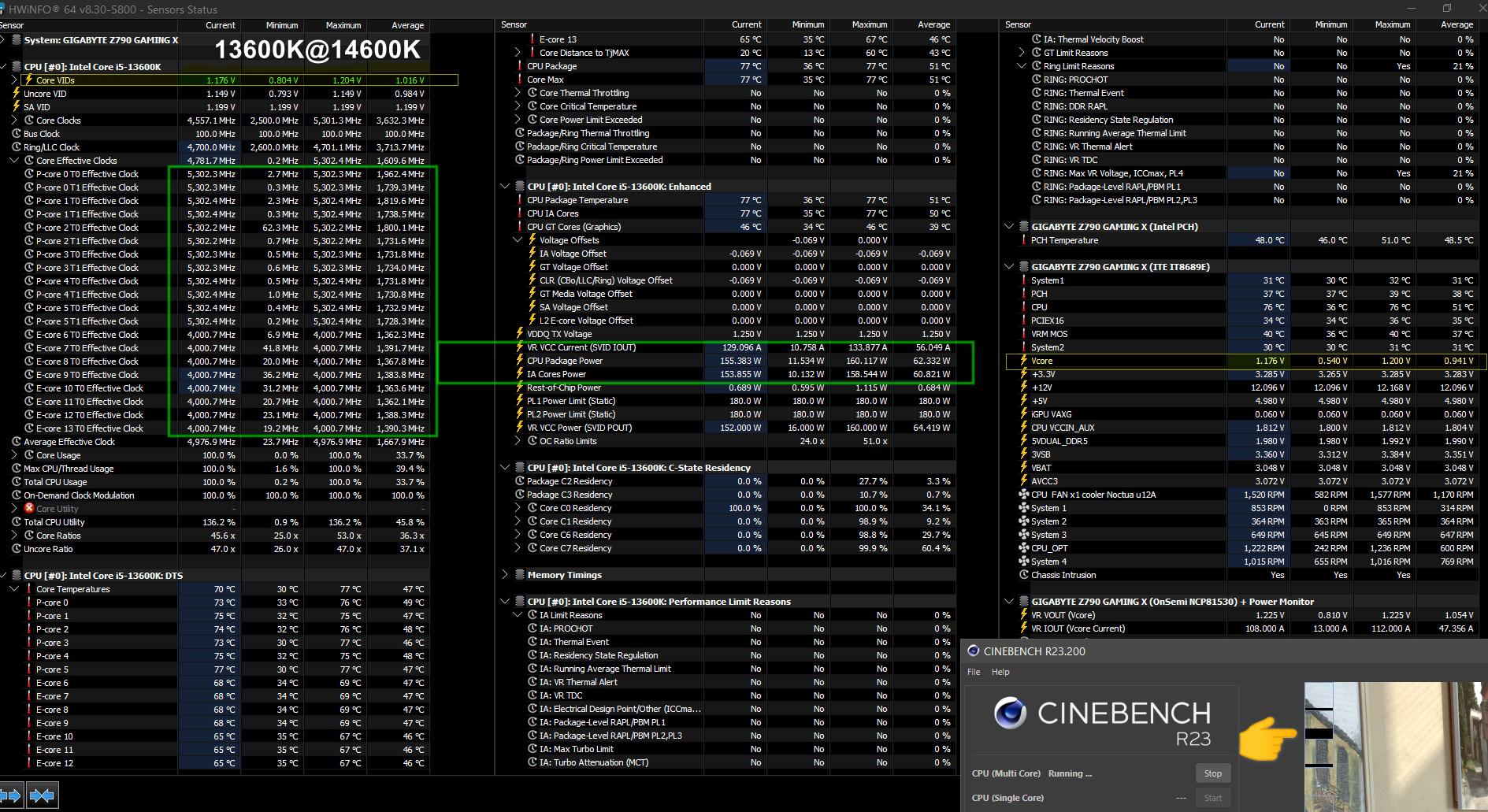

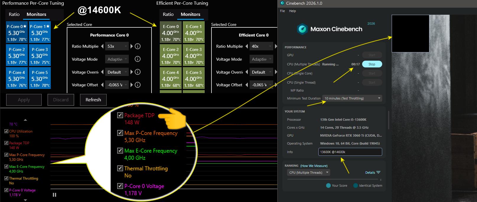

ITprospector 79 Opublikowano 1 Stycznia Opublikowano 1 Stycznia (edytowane) 32 minuty temu, SebastianFM napisał(a): Przecież widać na tym zrzucie ekranu, że pobór mocy dobija do limitu. Zgadza się dlatego wstawiłem ten wycinek zrzutu 181W z jego HWInfo @Pentium D Prawdopodobnie jak Sebastian pisze masz jeszcze do poprawy kalibracje AC/DCLL LLC dla porównania SB_R23 pod koniec testu zegara efektywnego nie powinno zbijać. a tu dla porównania Cinebench2026 koniec 10 minut, package Wat ok 150 Edytowane 1 Stycznia przez ITprospector wstawiony dodatkowy zrzut 1
Pentium D 1 575 Opublikowano 1 Stycznia Opublikowano 1 Stycznia 24 minuty temu, SebastianFM napisał(a): 1. Czy zmieniałeś ustawienia LLC? 2. Czy zmieniałeś ustawienia AC/DC Loadline? 3. Odczytaj za pomocą HWiNFO wartości AC/DC Loadline i napisz jakie są. Nie, ale z tego co widziałem ustawione na auto czyli level 3. Nie. Komp wyłączony, idę spać.
ITprospector 79 Opublikowano 1 Stycznia Opublikowano 1 Stycznia (edytowane) @Pentium D ważne że masz progress. Vcore jest obecnie ok 1,22V więc, ja bym celował niżej na ~ 1.18 V lub jeszcze niżej jak się da oczywiście. pozostaje offset Vcore / Ring kolejny minus ~40mV ...lub obniżyć przez AC_LL. na razie dosyć dobrze się skaluje ViD z Vcore, ale jeśli po offsecie większym więcej się poróżni, to wtedy najwyżej można skorygować DC_LL / LLC Edytowane 1 Stycznia przez ITprospector

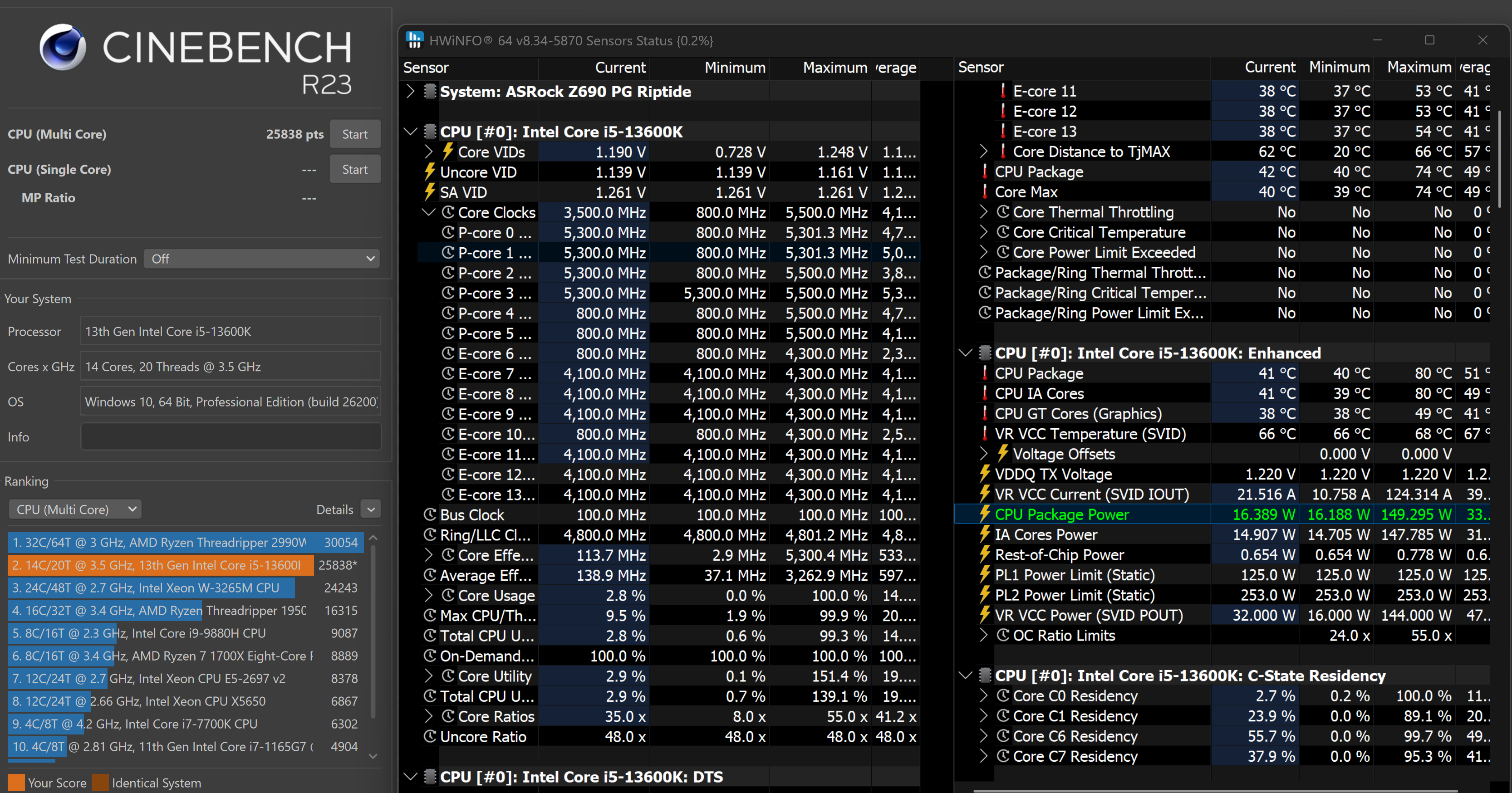

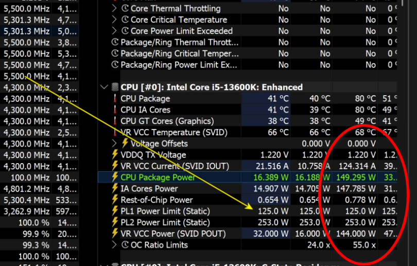

ITprospector 79 Opublikowano 1 Stycznia Opublikowano 1 Stycznia (edytowane) 4 godziny temu, ITprospector napisał(a): @Hard Reset Tylko pytam, czy moc masz dobrze obliczaną przy zegarach 5500/4300? na zrzucie wcześniej co wstawiłeś masz PL1 < PL2 (125/253). więc ten wynik, który wstawiłeś wcześniej raczej chyba nie odzwierciedla długoterminowego renderu. bo to by oznaczało 125Wat ~ 5500/4300MHz, a to niemożliwe na tym cpu. Edytowane 1 Stycznia przez ITprospector
Kyle 341 Opublikowano 1 Stycznia Opublikowano 1 Stycznia 4 godziny temu, ITprospector napisał(a): @Hard Reset Tylko pytam, czy moc masz dobrze obliczaną przy zegarach 5500/4300? na zrzucie wcześniej co wstawiłeś masz PL1 < PL2 (125/253). więc ten wynik, który wstawiłeś wcześniej raczej chyba nie odzwierciedla długoterminowego renderu. bo to by oznaczało 125Wat ~ 5500/4300MHz, a to niemożliwe na tym cpu. Jak miał PL2=253W i uruchomił Cinebench R23 Multicore pojedynczy przebieg, natomiast maks pobór miał ~149W, to praktycznie można powiedzieć, że jego wynik był przy ~149W.
