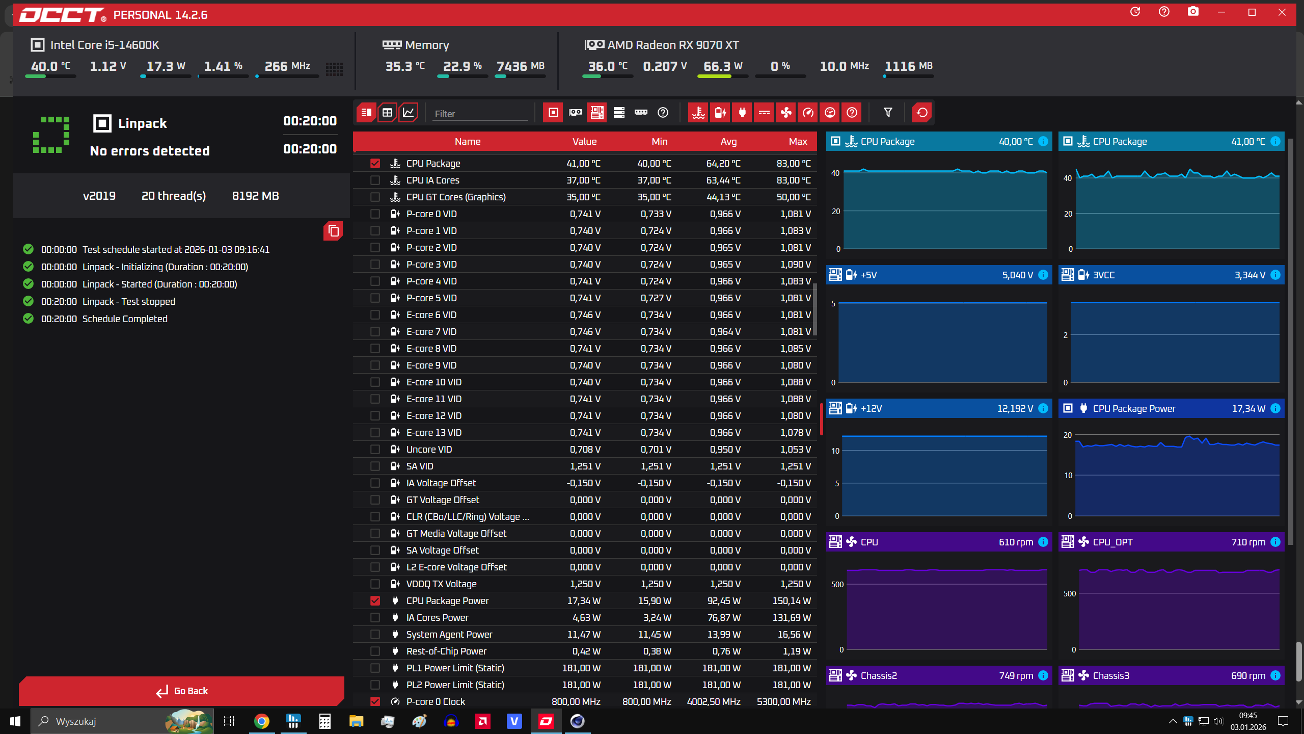

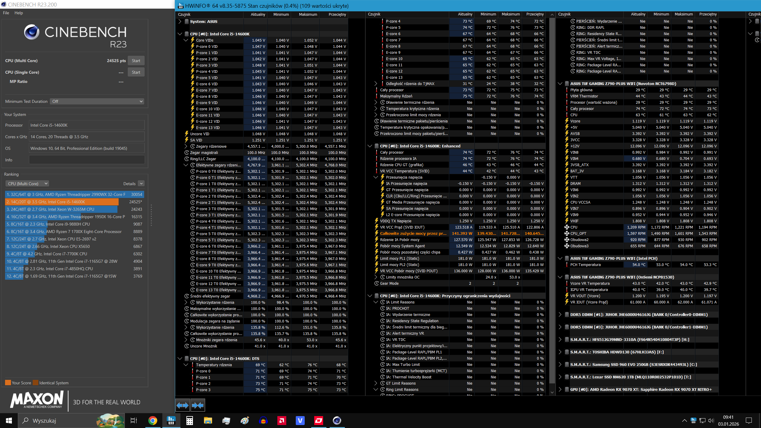

Hard Reset 164 Opublikowano 2 Stycznia Opublikowano 2 Stycznia (edytowane) 25 minut temu, SebastianFM napisał(a): Zależy od tego, jakie są te wartości na Auto. Możesz sprawdzić za pomocą HWiNFO, Full mode, Central Processor(s), wybrać procesor, IA Domain Loadline (AC/DC). ok , aktualnie auto ustawia na 0.500/1.100 . Godzinę temu, ju-rek napisał(a): R 26 Dwa wyniki, ten niższy z PL1 125W jaki używam na co dzień, drugi PL 150W, podniesiony specjalnie do testu . Edytowane 2 Stycznia przez Hard Reset 1

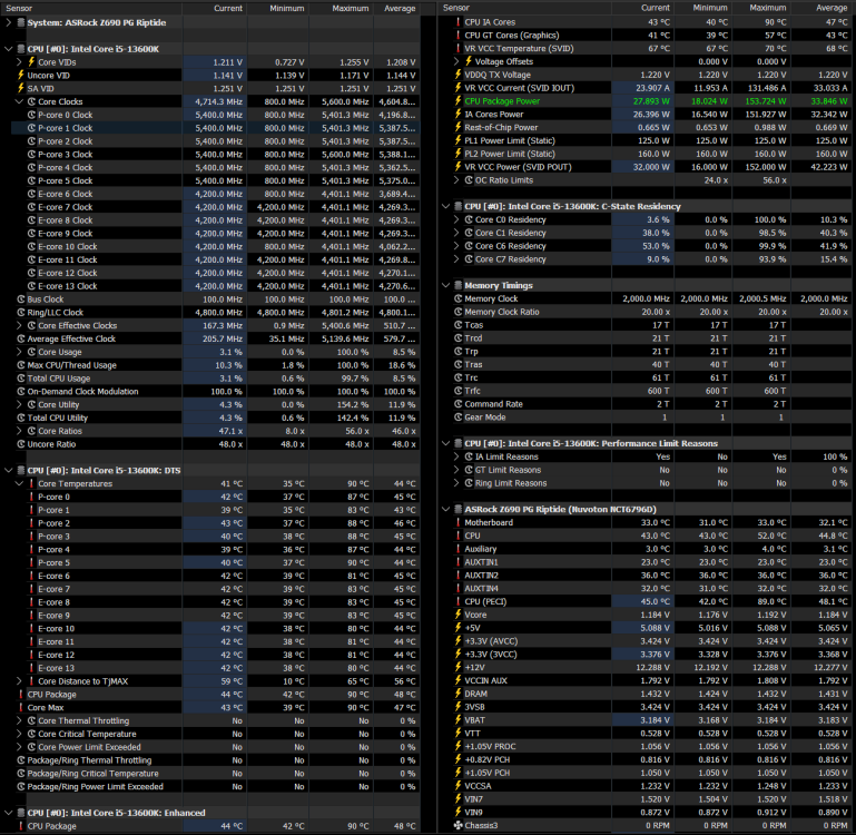

ITprospector 79 Opublikowano 2 Stycznia Opublikowano 2 Stycznia ale piaskownica Bencha się zrobiła z niestabilnymi rdzeniami i zaniżonymi cpu package power. @Pentium D Na każdym zrzucie praktycznie masz sporo zaniżony VIDs do Vcore , a tym samym HWInfo podaje w Twoim przypadku ok 5~15 Wat zaniżony cpu package power. często masz ~100mV niższy VID od Vcore. ale szacun za wytrwałość restartów i pkt. @Hard Reset Podobnie u Ciebie na tym częściowym zrzucie, co na stronie 100 wcześniej wrzuciłeś, masz prawdopodobnie również nieprawidłowo moc raportowaną przez HWInfo 13600K przy mocy 150 Wat i prawie 26 tys. raczej nie jest to prawdziwe i stabilne, a na pewno nie przy 150 Wat. Jak też wynik przy PL1<PL2. Panowie Na nic bench i pkt, jeśli nie odzwierciedla stabilnego długoterminowego renderu, szkoda tylko maszynę męczyć na restarty, a potem do OC / UV sugerować się nieprawdziwymi danymi z raportowania, ..błędne wnioski i problemy. jeśli, DC_LL = LLC i VIDs = Vcore, to HWInfo pokazuje zbliżone prawdziwe CPU Package POWER (WAT) jeśli, DC_LL > LLC to VID < Vcore i CPU Package POWER (WATy) w HWInfo są zaniżone. jeśli, DC_LL < LLC to VID > Vcore i CPU Package POWER (WATy) w HWInfo są zawyżone. Można sobie pozmieniać i sprawdzić. 1 1

Hard Reset 164 Opublikowano 2 Stycznia Opublikowano 2 Stycznia (edytowane) 23 minuty temu, ITprospector napisał(a): ale piaskownica Bencha się zrobiła z niestabilnymi rdzeniami i zaniżonymi cpu package power. @Pentium D Na każdym zrzucie praktycznie masz sporo zaniżony VIDs do Vcore , a tym samym HWInfo podaje w Twoim przypadku ok 5~15 Wat zaniżony cpu package power. często masz ~100mV niższy VID od Vcore. ale szacun za wytrwałość restartów i pkt. @Hard Reset Podobnie u Ciebie na tym częściowym zrzucie, co na stronie 100 wcześniej wrzuciłeś, masz prawdopodobnie również nieprawidłowo moc raportowaną przez HWInfo 13600K przy mocy 150 Wat i prawie 26 tys. raczej nie jest to prawdziwe i stabilne, a na pewno nie przy 150 Wat. Jak też wynik przy PL1<PL2. Panowie Na nic bench i pkt, jeśli nie odzwierciedla stabilnego długoterminowego renderu, szkoda tylko maszynę męczyć na restarty, a potem do OC / UV sugerować się nieprawdziwymi danymi z raportowania, ..błędne wnioski i problemy. jeśli, DC_LL = LLC i VIDs = Vcore, to HWInfo pokazuje zbliżone prawdziwe CPU Package POWER (WAT) jeśli, DC_LL > LLC to VID < Vcore i CPU Package POWER (WATy) w HWInfo są zaniżone. jeśli, DC_LL < LLC to VID > Vcore i CPU Package POWER (WATy) w HWInfo są zawyżone. Można sobie pozmieniać i sprawdzić. Dzięki za sugestię . Ale wydaję mi się że VID 1.171v gdy vcore ma 1.180v to chyba ok ? Tu masz nowego screena po innym benchmarku . Rzuć swoim fachowym okiem i sprawdź czy jest w miarę ok . I jak ustawić dobrze Ring clock ? Aktualnie mam 4800mhz , trochę nie za dużo ? Edytowane 2 Stycznia przez Hard Reset
ITprospector 79 Opublikowano 2 Stycznia Opublikowano 2 Stycznia Godzinę temu, Hard Reset napisał(a): Ale wydaję mi się że VID 1.171v gdy vcore ma 1.180v to chyba ok ? Na zrzucie co teraz wstawiłeś Core VIDs nadal nie jest równy Vcore (aktualny różnica ~25mV) , jak i na max. dużo się różni, ponad 60mV widać. w idle różnice będą i to normalne, ale pod stabilnym obciążeniem gdzie VIDs = Vcore, to HWInfo zazwyczaj pokazuje zbliżone do prawdziwego CPU Package POWER (WAT) Ring 4.7~4.9 ok o ile stabilny i nie za bliski jest Pcore. Z drugiej strony robisz OC, a masz PL1=125 W, więc chyba słabe korzyści z tego OC, chwilowy boost i nic więcej, bo samo TAU ile nie ustawione, to i tak EWMA potrafi robić czasami wariacje i zbijać niepotrzebnie zegar, kiedy jeszcze jest zapas temperatury itd. Czasami lepiej celować jest w PL1=PL2 (EWMA i TAU nie ma wpływu już tutaj) a zegary CPU dostosować do wymaganych własnych perf/wat i temp oraz chłodzenia. Następnie zabezpieczyć dobrze odpowiednim Power limitem, TJMax, i ICCMax. Zobacz sobie u mnie w kuźni (stopka linki) zrzuty UV i OC jak wyglądają VIDs i Vcore na min. i na max. pod obciążeniem i jaka faktycznie jest moc tego CPU. Ogólnie Raptor i5 skaluje się jeszcze sensownie do okolic Pcore~5GHz, powyżej tylko traci już znacznie perf/wat. Niemniej w grach samych boost przydaje się, ale to też musi być do tego odpowiednio mocne GPU. A kiedy długi wymagany jest render, to moim zdaniem tylko dobre UV z Pcore 4.0~5.0 GHz ma dobre perf/wat, co kto potrzebuje...free will. 1

Pentium D 1 575 Opublikowano 3 Stycznia Opublikowano 3 Stycznia 4 godziny temu, ITprospector napisał(a): Na każdym zrzucie praktycznie masz sporo zaniżony VIDs do Vcore , a tym samym HWInfo podaje w Twoim przypadku ok 5~15 Wat zaniżony cpu package power. często masz ~100mV niższy VID od Vcore. ale szacun za wytrwałość restartów i pkt. Jak hw info pokazuje 145 - 150W a z gniazdka leci 250 - 260W a teraz na stock 181W i z gniazdka stabilne 303W to chyba wszystko dobrze jest liczone bo trzeba dodać trochę na nasprawność zasilacza i trochę na szybciej kręcące się wentylatory. 145/250 = 0,58 150/260 = 0,576 163/275 = 0,592 181/303 = 0,597

Hard Reset 164 Opublikowano 3 Stycznia Opublikowano 3 Stycznia (edytowane) 10 godzin temu, ITprospector napisał(a): Na zrzucie co teraz wstawiłeś Core VIDs nadal nie jest równy Vcore (aktualny różnica ~25mV) , jak i na max. dużo się różni, ponad 60mV widać. w idle różnice będą i to normalne, ale pod stabilnym obciążeniem gdzie VIDs = Vcore, to HWInfo zazwyczaj pokazuje zbliżone do prawdziwego CPU Package POWER (WAT) Ring 4.7~4.9 ok o ile stabilny i nie za bliski jest Pcore. Z drugiej strony robisz OC, a masz PL1=125 W, więc chyba słabe korzyści z tego OC, chwilowy boost i nic więcej, bo samo TAU ile nie ustawione, to i tak EWMA potrafi robić czasami wariacje i zbijać niepotrzebnie zegar, kiedy jeszcze jest zapas temperatury itd. Czasami lepiej celować jest w PL1=PL2 (EWMA i TAU nie ma wpływu już tutaj) a zegary CPU dostosować do wymaganych własnych perf/wat i temp oraz chłodzenia. Następnie zabezpieczyć dobrze odpowiednim Power limitem, TJMax, i ICCMax. Zobacz sobie u mnie w kuźni (stopka linki) zrzuty UV i OC jak wyglądają VIDs i Vcore na min. i na max. pod obciążeniem i jaka faktycznie jest moc tego CPU. Ogólnie Raptor i5 skaluje się jeszcze sensownie do okolic Pcore~5GHz, powyżej tylko traci już znacznie perf/wat. Niemniej w grach samych boost przydaje się, ale to też musi być do tego odpowiednio mocne GPU. A kiedy długi wymagany jest render, to moim zdaniem tylko dobre UV z Pcore 4.0~5.0 GHz ma dobre perf/wat, co kto potrzebuje...free will. Bardziej mi zależy na równowadze uv/oc, z naciskiem na UV, a OC przy okazji. Dlatego PL1 na 125W. Aktualnie mam 4xPcore 5400Mha, 2x 5600Mhz i Ecore na 4400Mhz przy vcore 1.800v . testuje bo moze się okazać za małe napięcie. Taki np Warzone2 ciśnie mocno cpu , 90-100% , pobór maksymalny około 107W. Więc po co zwiększać limity PL1 ? Edytowane 3 Stycznia przez Hard Reset
