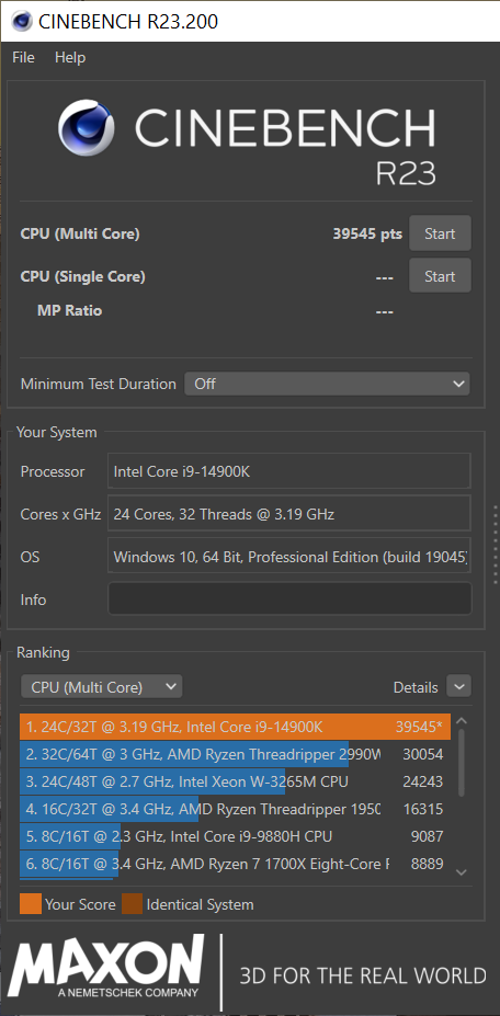

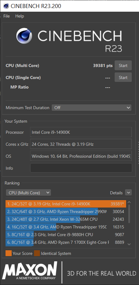

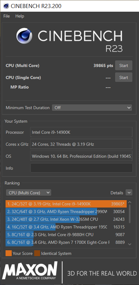

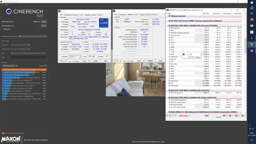

BTW po co była ta cała walka i kilkanaście już godzin ustawiania jak ustawiłem teraz 53 i 44 i w Cine 39200 - 39400 pkt przy 235W. Pewnie coś jeszcze urwać można lub zwiększyć wynik bo E core tylko do 42 się rozkręcił.
Edit
53 i 43 250W
Edytowane przez Pentium D

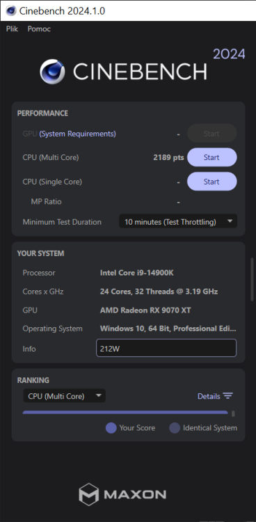

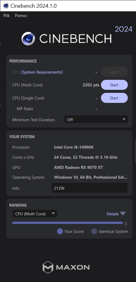

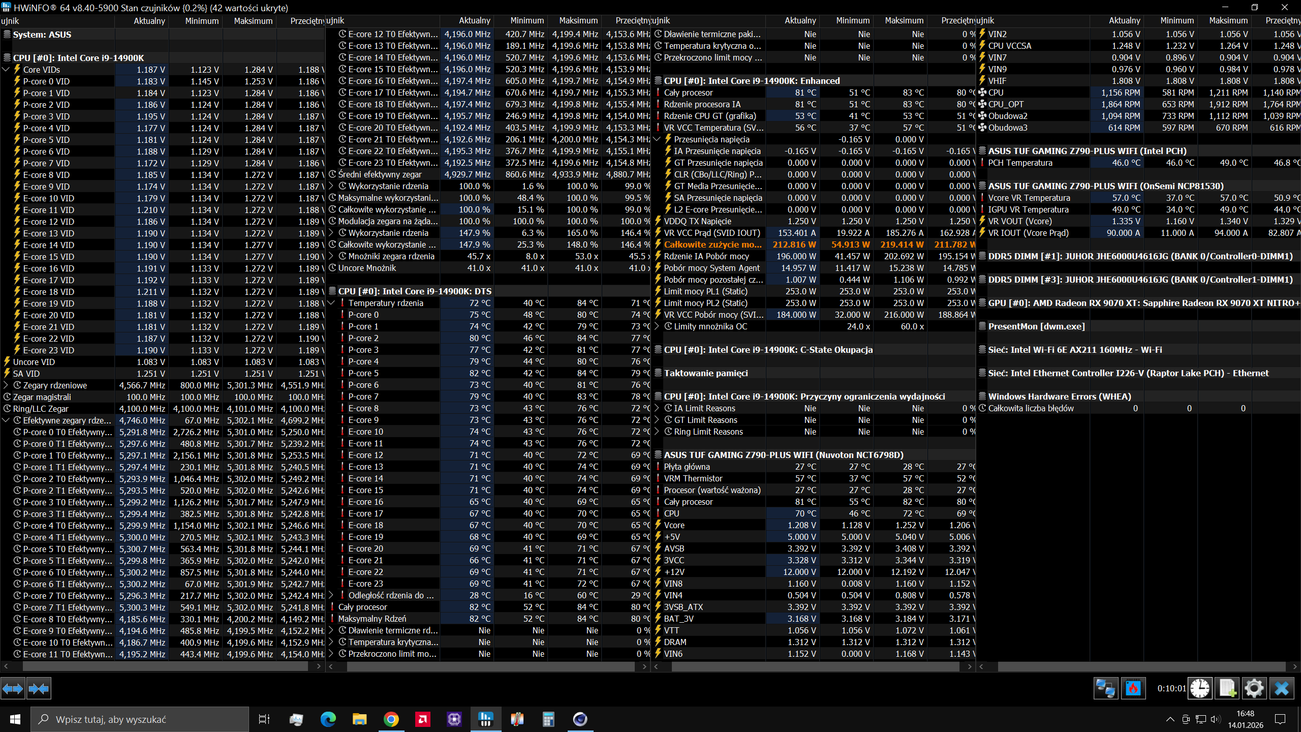

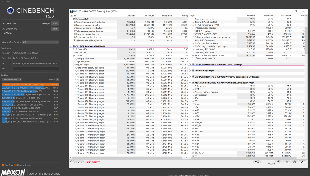

Chyba umiem. Na stock było 2077 pkt i 253W. Teraz ponad stówa więcej i 41 Watów mniej. 38 pkt mniej niż po OC/UV które jak widać nic z UV wspólnego nie miało raczej. No i to jest z 10 minut i z hwinfo w tle a tamte były po jednym przelocie i chyba bez hwinfo więc po 10 minutach mogłoby być mniej przez throttling.
10 minut i jeden przelot
image.thumb.png.adb847e043b492373fe613f1e3bfdf43.pngimage.thumb.png.f3fe23a1cd7c8582d97a182e72e589f8.png
Z hwinfo i bez.
image.thumb.png.0035977e13e56a097452830d7b3f0b17.pngimage.thumb.png.7380d4bab039ba0df25d5934fce29a95.png

Ty narzekałeś na pobór mocy w BF6, a teraz wyskakujesz z wynikami z Cinebench.
Ja ci tylko próbuję wytłumaczyć, że przy nieoptymalnie ustawionym AC Loadline właśnie jak rdzenie są mniej obciążone, np. podczas gry, to napięcie CPU jest wyższe niż podczas benchmark'u.

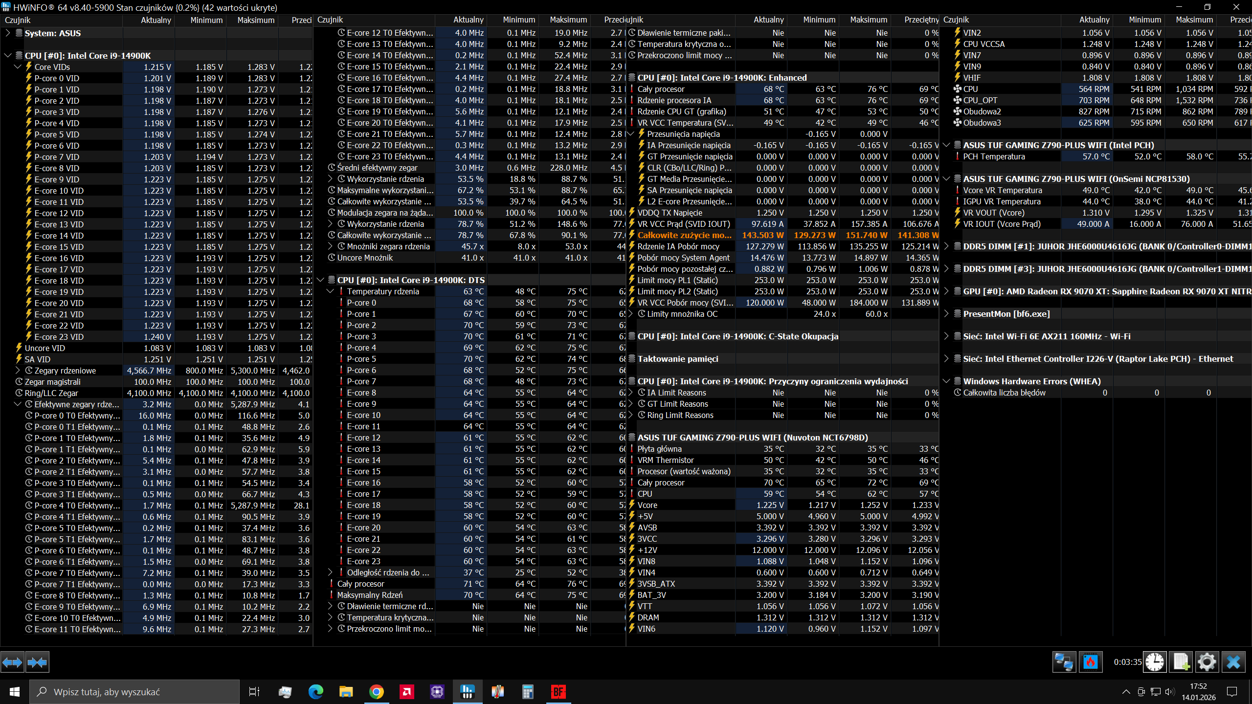

Z teraz z BF6. Praktycznie takie same nastawy AC/DC 0.78/0.88 a 70 - 80 Watów mniej.
@Pentium D, ale to ty dzwonisz. 😁 Nie pamiętasz co pisałeś wcześniej, dwa razy, że cię denerwuje procesor i dlaczego.
AC Loadline masz źle ustawione. Przez to musisz ustawiać duży Offset, a Ring ma niską częstotliwość.
Ten pobór mocy w BF6 nic nie mówi, ponieważ nie wiadomo przy jakich częstotliwościach rdzeni P i E.
