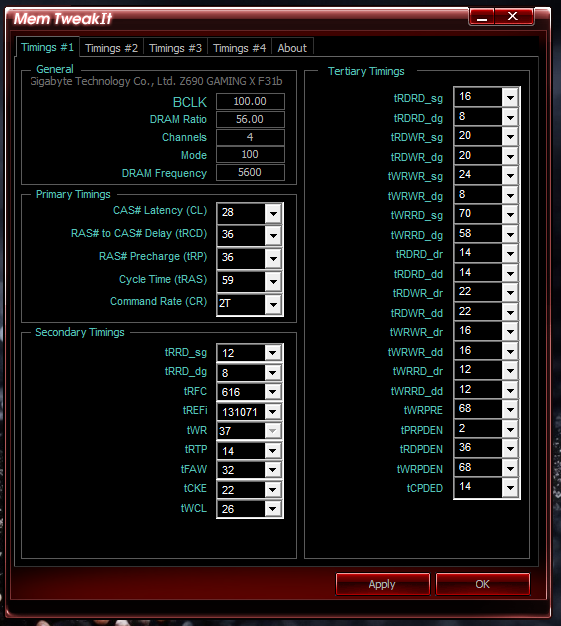

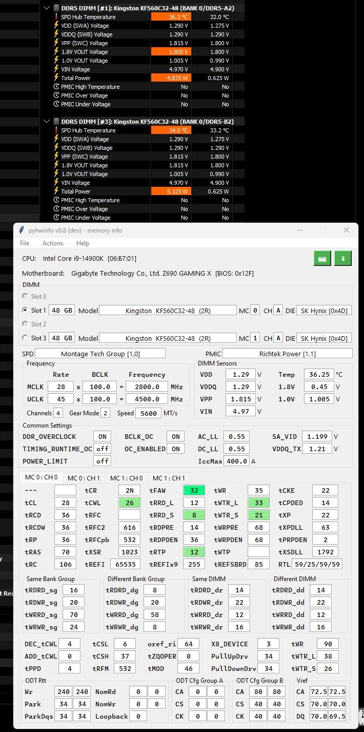

Obecnie mam takie ustawienia, czy mogę coś tu jescze podziałać ? Co prawda ramy 6000 ale zawsze sypało błędami przy xmp to zagrałem inaczej.

@Linku, na pewno możesz spróbować obniżyć wartości tRFC2 i tRFCpb. Nie napisałeś na jakim napięciu działają pamięci a wartość pokazywana przez pyhwinfo (DIMM VDD) na pewno nie jest prawidłowa. Możesz spróbować zwiększyć napięcie o np. 0,05 V i zmniejszyć tCL o 2.

Pomysł z wentylatorami, mega. Wcześniej w TM5 pamięci po 30min, dochodziły niebezpiecznie do 60stopni. Teraz mam 45.
Bez podbijania napięcia wskoczyło CL28, trfc2 i trfcpb dałem subtelnie w dół.
Obecnie 1,5H TM5 Anta777, temperatura 48-50.
Hmm. A może lepiej dać mu więcej napięcia i spróbować ustabilizować 6000mhz ?

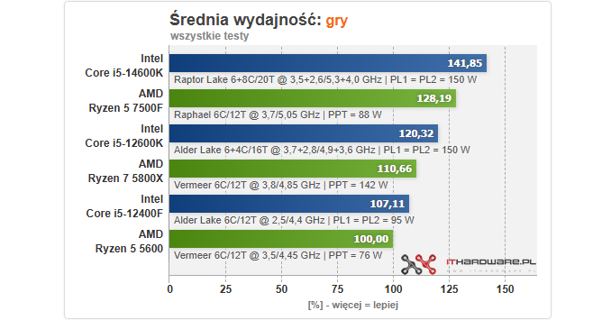

https://ithardware.pl/testyirecenzje/procesory_z_ddr4_kontra_tania_konfiguracja_z_ddr5_test_recenzja_opinia-48624.html
Bardzo fajny test. :)

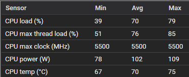

Mnie zastanawia w której grze pobierał najwięcej prądu że zawyżyła tak średnią poboru ? Średnio na i5 14600K wyszło prawie 117W. Odpaliłem CB2077 w 1080p FSR4 performacne+ FG , pojeździłem autem po Night City i mi wyszło tak . (oc do 5.5GHz )
Edytowane przez Hard Reset

A w jakim celu do 1080p użyłeś FSR4 + FG na tak silnej karcie ?
CB 2077 potrafi wypluć w 2160p około 100FPS+ na max detalach + RT (bez PT) na ziemniaku 5060ti :E
Ofkors DLSS performance, preset M + FGx4 :lol2:
Pokaż test z CB 2077 w 2160p. W lewym górnym rogu OSD z Afterburnera. Widać obciążenie CPU (6/12 bez E-cojones 5.5GHZ)
OSD też by się u Ciebie przydał.
