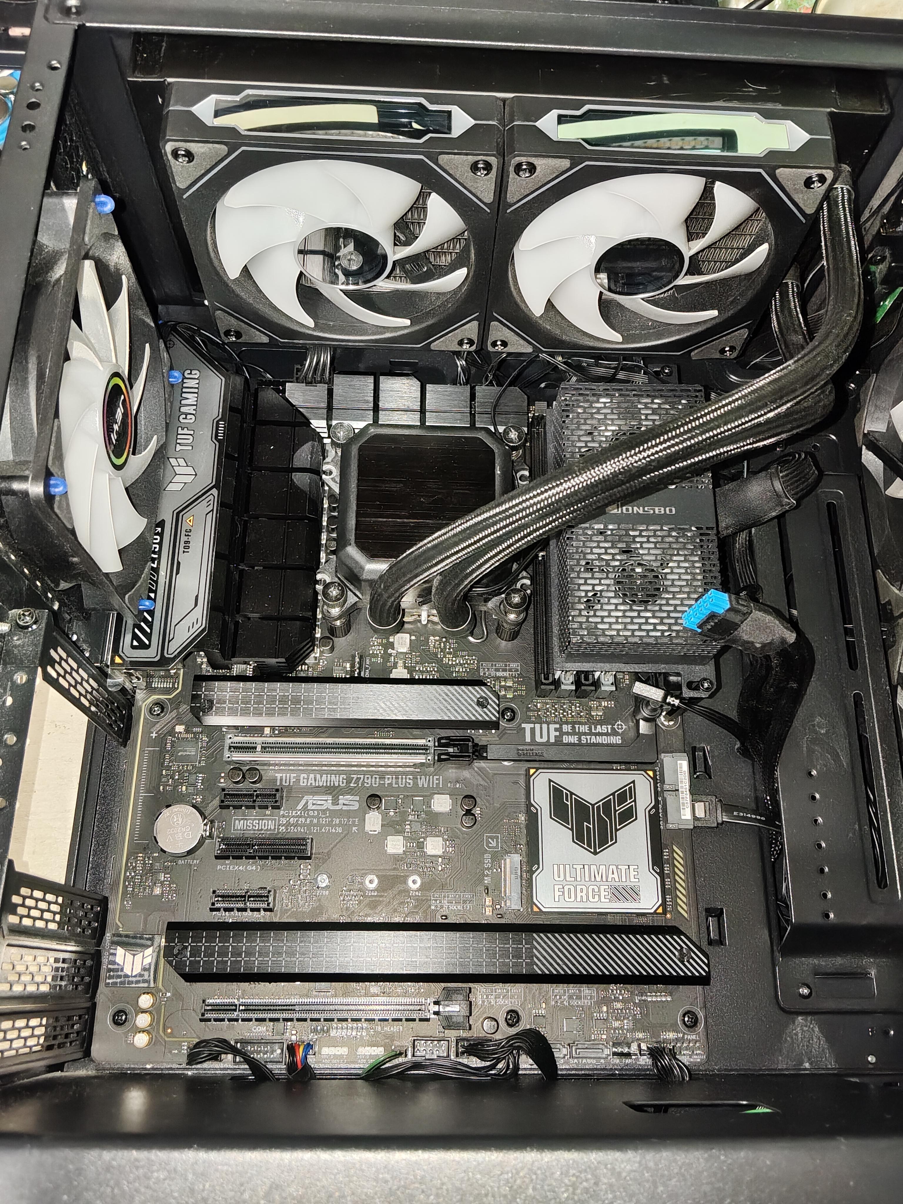

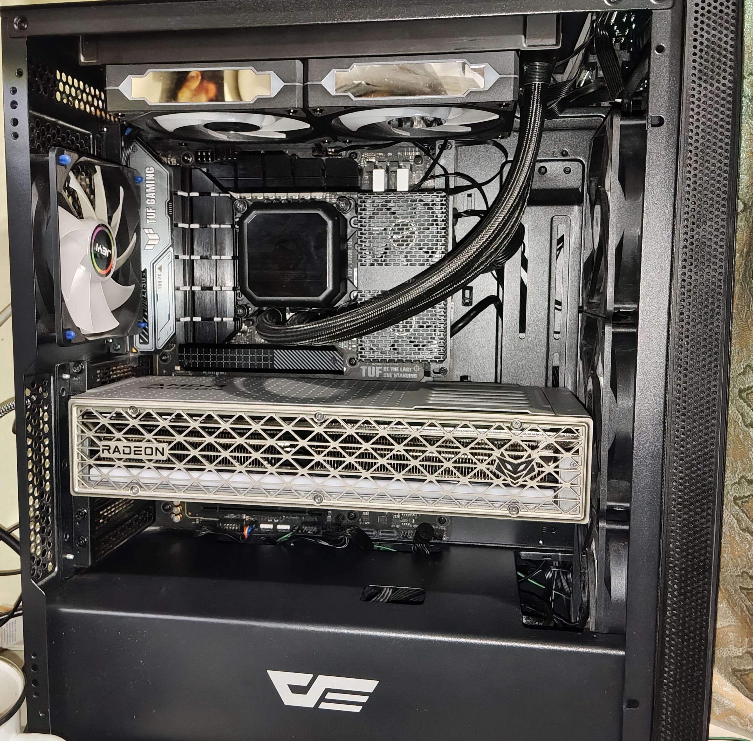

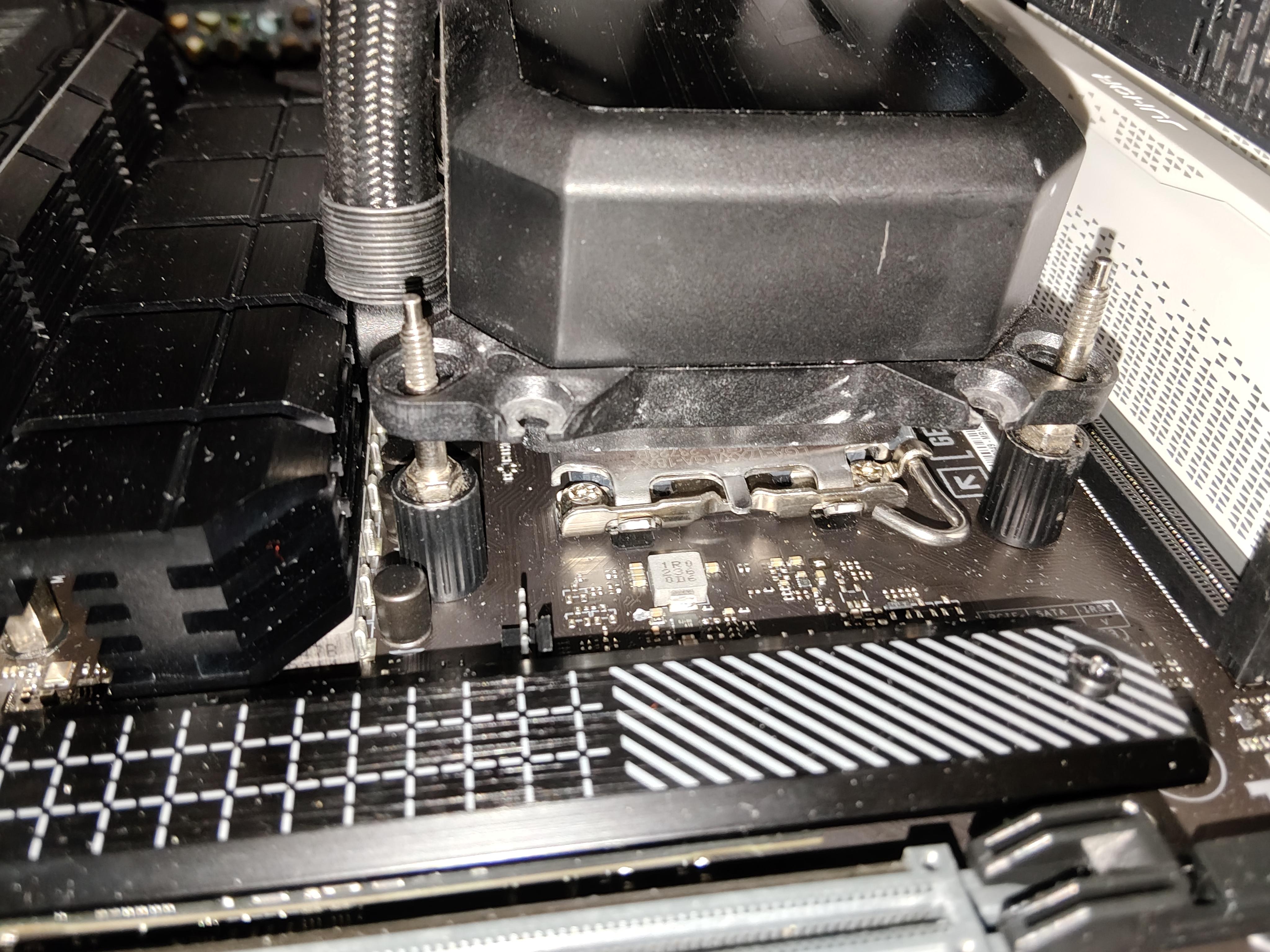

Pentium D 1 575 Opublikowano 1 Stycznia Opublikowano 1 Stycznia (edytowane) Dokonało się. 9800X3D wypadł i wpadł 14600K. Trochę mi się z tym zeszło bo w międzyczasie prałem pościel po prostytutce* Wyszło parę problemów w czasie instalacji. Pierwszy był taki, że źle podpiąłem power i reset i za pierwszym pierwszym razem zero reakcji Gdy już to poprawiłem to wyszły poważniejsze. Pierwszy z poważnych to wujowy sposób montażu navisa. Nigdzie nie napisane jak dokręcać te śruby w ichni krzyżak i z tego wyszły dwa problemy. Komp po zamianie kabelków odpalił, ale wentyle na maks i nic więcej. Różne myśli wtedy miałem. Kolejny to taki, że śruby trzymające krzyżak wykręcały się razem ze sprężynami i śrubami i jak zeszło z gwintu to pompa mocno odskoczyla. Podejrzewałem, że może docisk za słaby lub za mocny i albo proc nie styka albo ścieżki zagniecione. Jak prockowi zrobiłem ponowne posadzenie w gnieździe zagadał. Następny problem, musiałem obrócić całą pompę bo się nie mieściła i logo jest obrócone. Ostatni problem to dźwignia ilm która jest na styk z jednym z tych kołków które trzymają krzyżak i pompę i ledwo da się otworzyć socket. Pierwsze spostrzeżenia co do płyt to Z790 jest biedniejsza w USB na tyle i jest tylko jedno wyjście na płycie dla USB A na front. Na B850 było więcej bo aż cztery 2.0 ale dla klawiatury, myszki czy lampki to styka. Na płycie dla frontu były dwa wyjścia. Na plus Z790 to że obsługuje dyski M.2 Sata i mogłem wywalić adapter i jest czyściej. Co tam w BIOS ustawić aby dobrze to chodziło? * żart Edytowane 1 Stycznia przez Pentium D

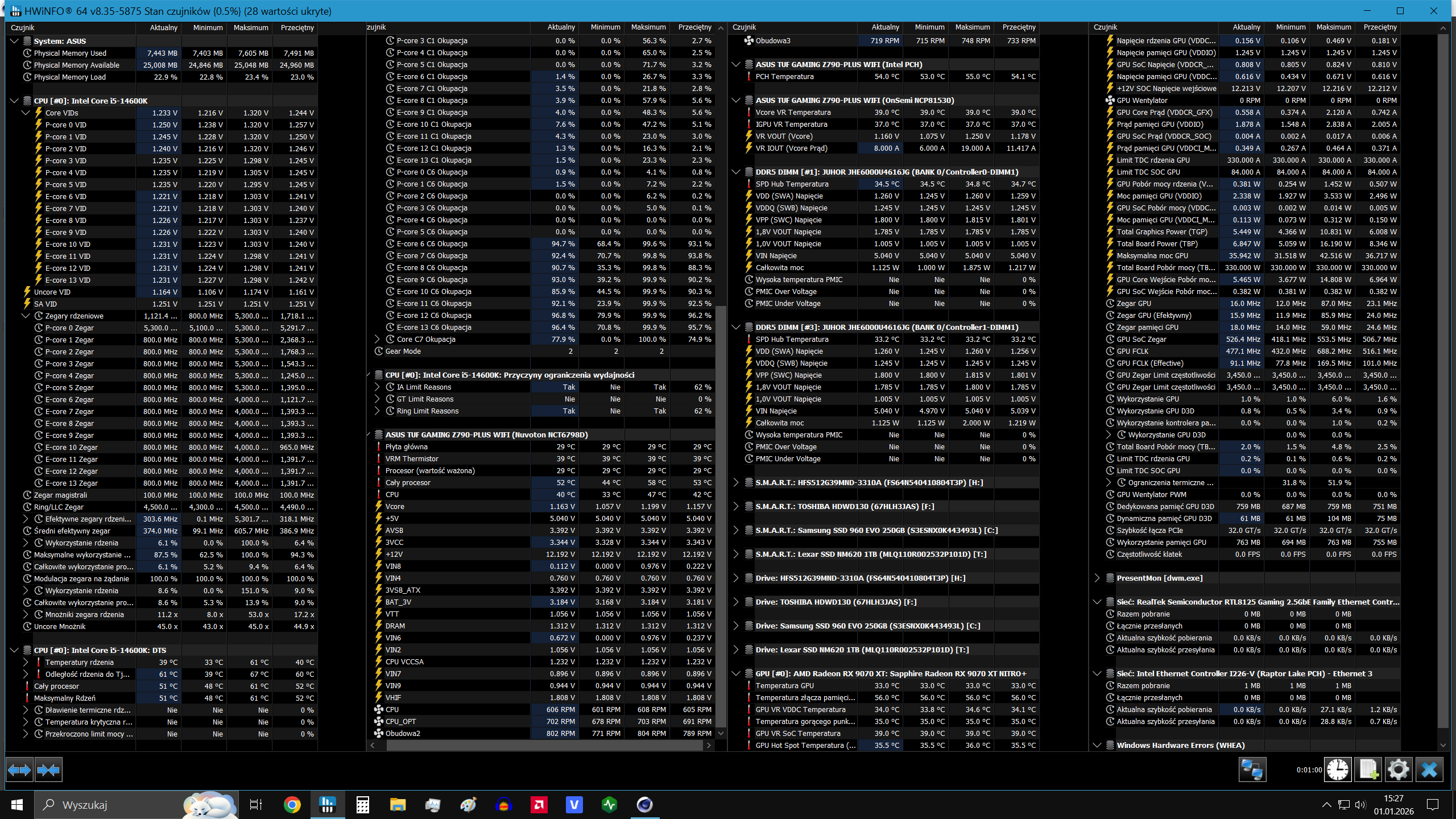

Pentium D 1 575 Opublikowano 1 Stycznia Opublikowano 1 Stycznia Na dzień dobry w biosie miałem 1.26V i od razu dałem -50mV bo coś za dużo mi się wydawało. Teraz odpaliłem mierzadła i widzę 1.34V Co do wuja

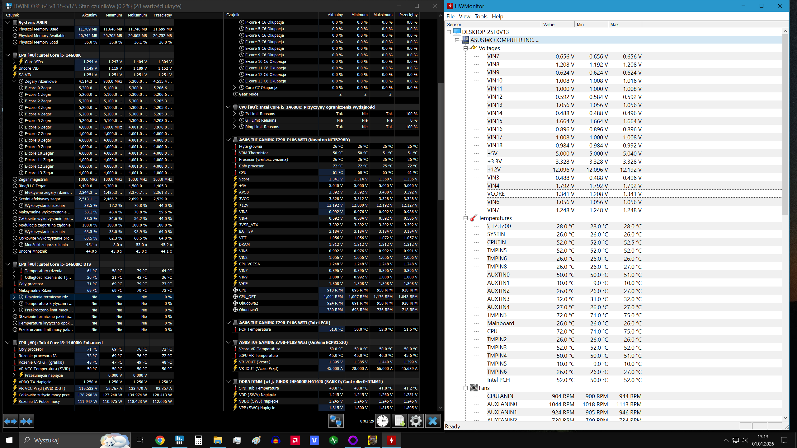

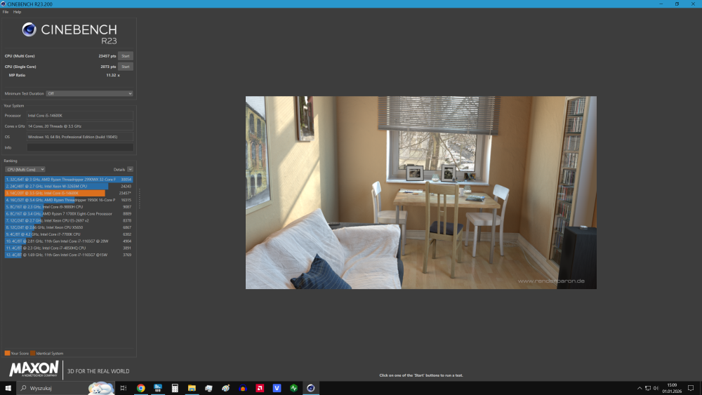

Kyle 341 Opublikowano 1 Stycznia Opublikowano 1 Stycznia (edytowane) 58 minut temu, Pentium D napisał(a): Na dzień dobry w biosie miałem 1.26V i od razu dałem -50mV bo coś za dużo mi się wydawało. Teraz odpaliłem mierzadła i widzę 1.34V BIOS zakładam najnowszy już masz. Może zobaczmy jakie masz napięcia na dzień-dobry: Ustaw standardowe napięcia (brak UV, OC i innych modyfikacji), odpal Cinebench single-core i odczytaj z programu monitorującego odpalonego w tle, na jakim poziomie napięcie Vcore oscyluje (np. jak odpalisz test cinebench, to zresetuj po parunastu sekundach podczas trwania testu liczniki w HWinfo (kliknięcie w zegar) i odczytaj średnią z tam kilkudziesięciu sekund). Tym sposobem dowiemy się jakie napięcie stock dostajesz przy ~5,3GHz (bo do tylu domyślnie boostuje i5 14600K) Edytowane 1 Stycznia przez Kyle
ITprospector 79 Opublikowano 1 Stycznia Opublikowano 1 Stycznia 47 minut temu, Pentium D napisał(a): i widzę 1.34V na zrzucie widzę wysoki VID i wysoki też VR VOUT = max 1.440 IA VR Voltage limit proponuje ustawić na max 1.35V W def powinno być ok 1.3-1.35V więc obecnie bios jest cały auto chyba, że tak wysokie Vcore. minimalne Vcore też wysokie na zrzucie jest, więc C-States chyba są off w bios chyba, warto minimum C1 załączyć. U mnie C6 w wysokim OC biega ok nawet, standardowo na def MHz mam C8. sprawdzać można ACLL, DCLL, LLC VCore i Ring offset od minus 0.100~0.150V na asus, jeśli są, to odpowiedniki poniższych na enabled Intel speed Shift Technology = Enabled, CPU EIST Function = Enabled, Race To Halt (RTH) = Enabled, Energy Efficient Turbo = Enabled, 14600K większość na 1.17~1.22V powinno być ok. 1
Kyle 341 Opublikowano 1 Stycznia Opublikowano 1 Stycznia U mnie napięcie stock przy ~5,3 GHz stabilizuje się gdzieś w rejonach 1,3V (za obciążenie posłużył Cinebench 2024 w trybie single-core):

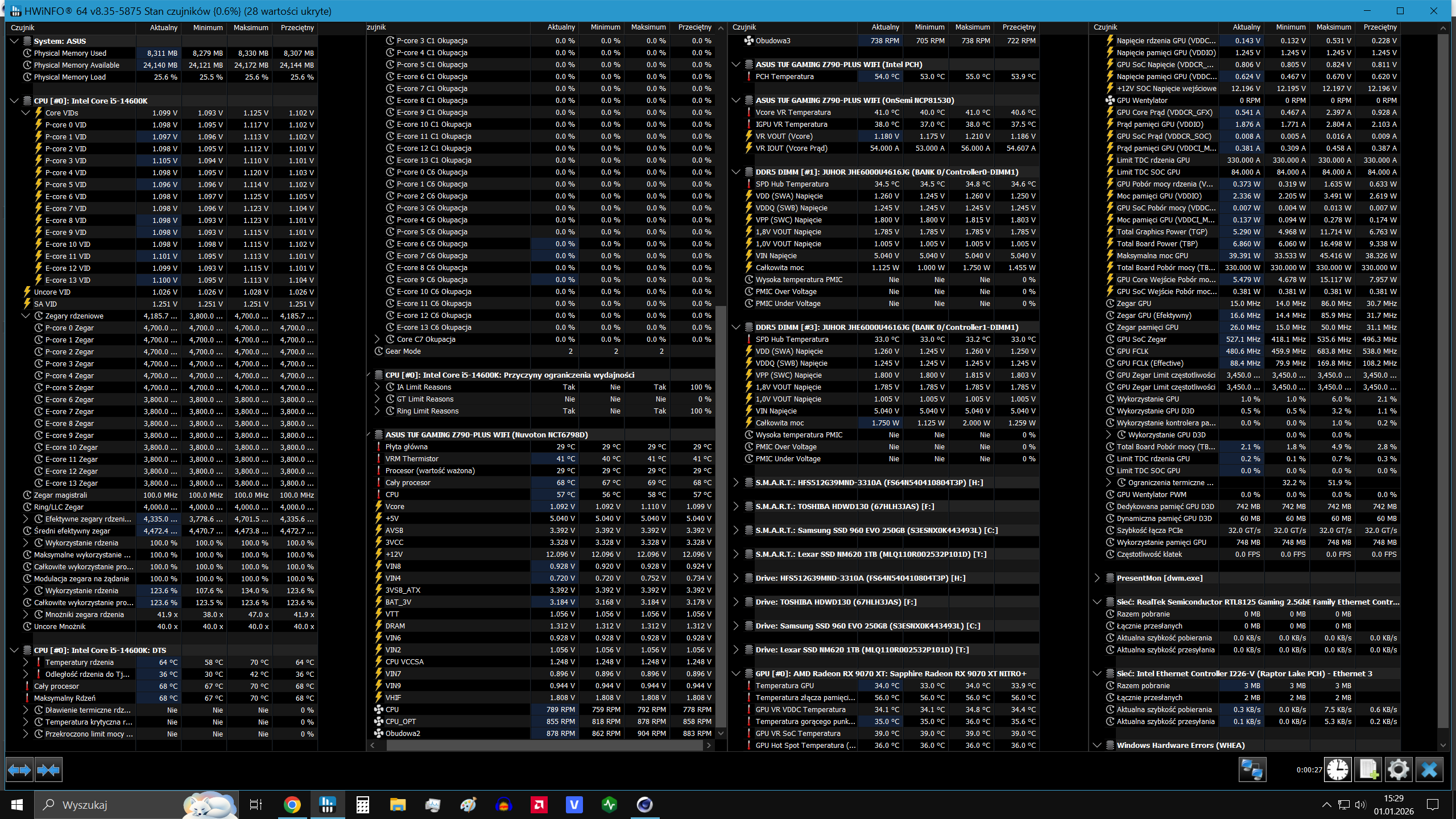

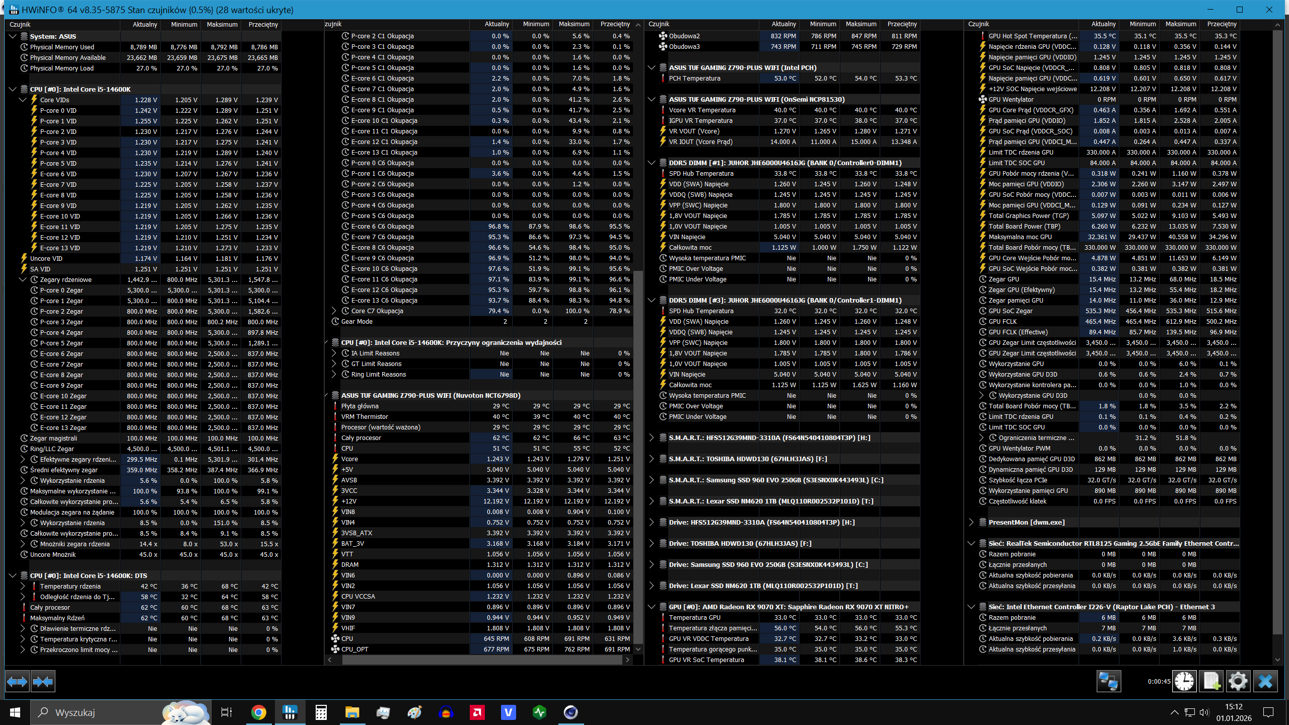

Pentium D 1 575 Opublikowano 1 Stycznia Opublikowano 1 Stycznia (edytowane) @Kyle Single multi Single z -100 mV multi z -100 mV ale wynik trochę z dupy bo tylko 22500 pkt i 135W wciągał. Edytowane 1 Stycznia przez Pentium D 1
