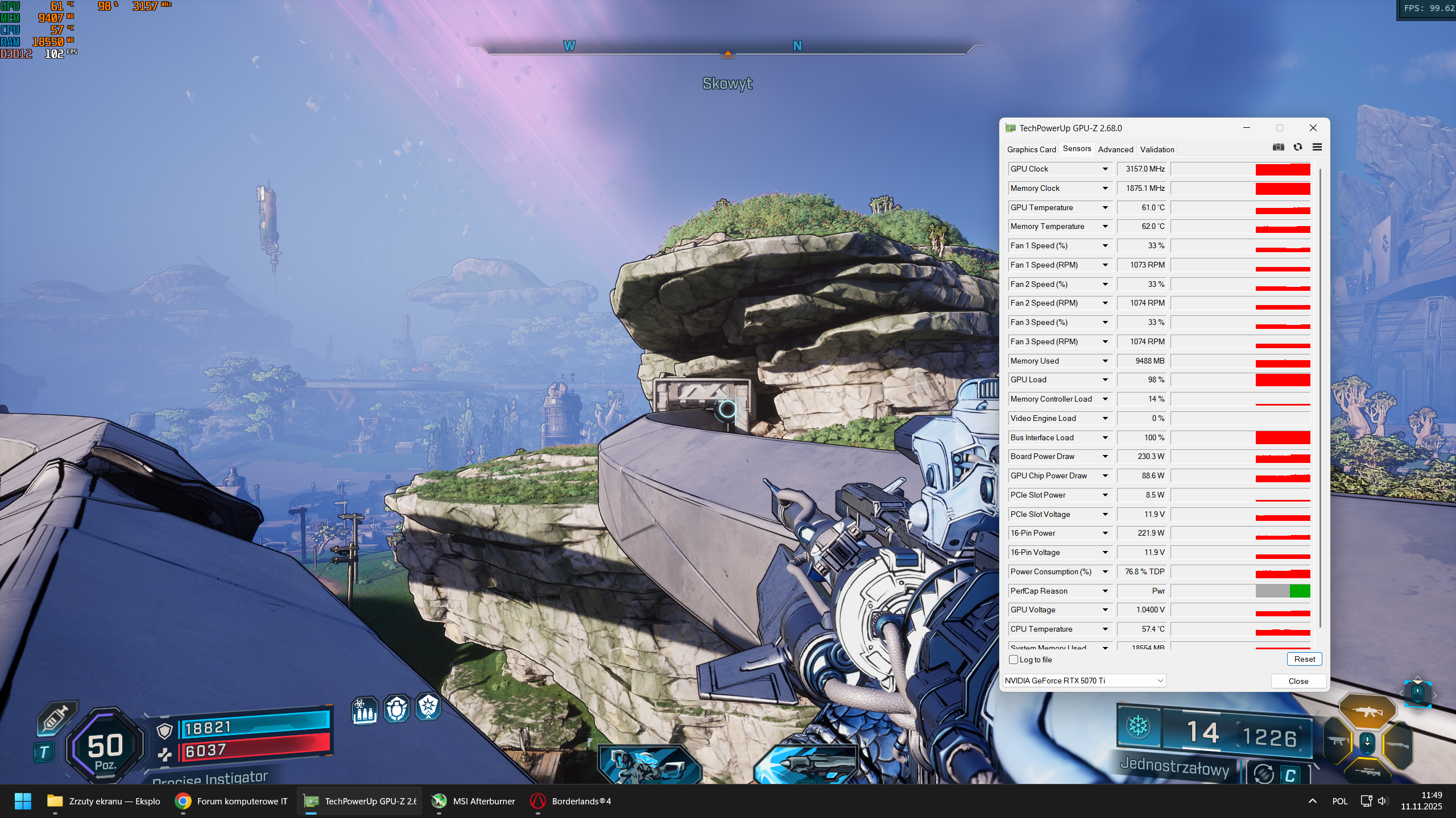

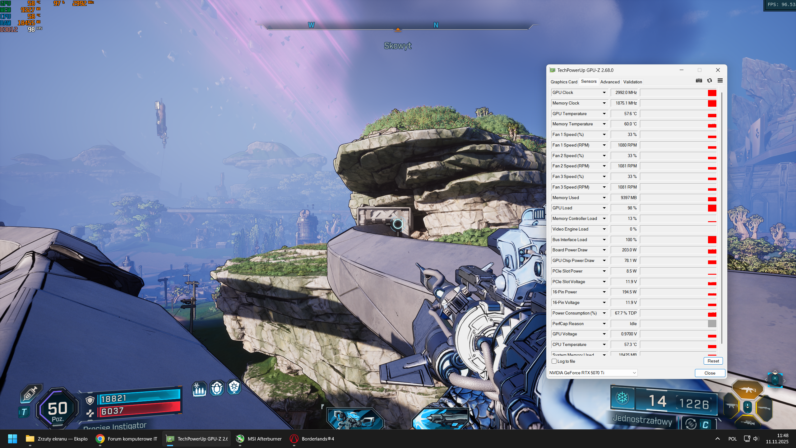

jankooo 322 Opublikowano 11 Listopada 2025 Opublikowano 11 Listopada 2025 @wallec wszystko się zgadza i teraz z limitu mocy w mniej obciążającej gierce (te same ustawienia co w cyberpunk czyli około 250W) wpada w limit napięcia. Ta metoda modyfikacji pracy karty jest znana od dawna i przyjęło się, że po prostu jest mniej skuteczna aczkolwiek jak ktoś ma kartę z chłodzeniem, które nie wyrabia to zawsze jest to jakieś rozwiązanie. Myślałem, że może nowa gen coś zmieniła ale nie jeden ch... 2
