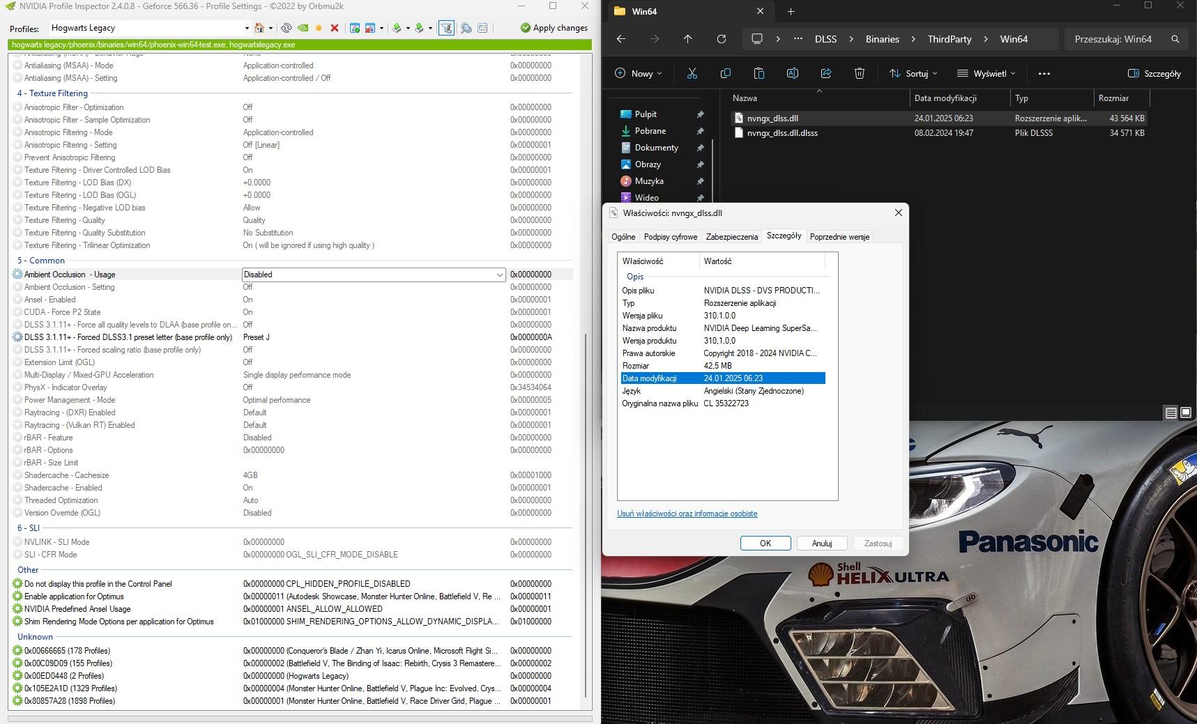

Kadajo 8 129 Opublikowano 24 Stycznia 2025 Opublikowano 24 Stycznia 2025 Pobierz ten plik XML https://easyupload.io/d4ceij I wrzuć go do katalogu z inspectorem. 1

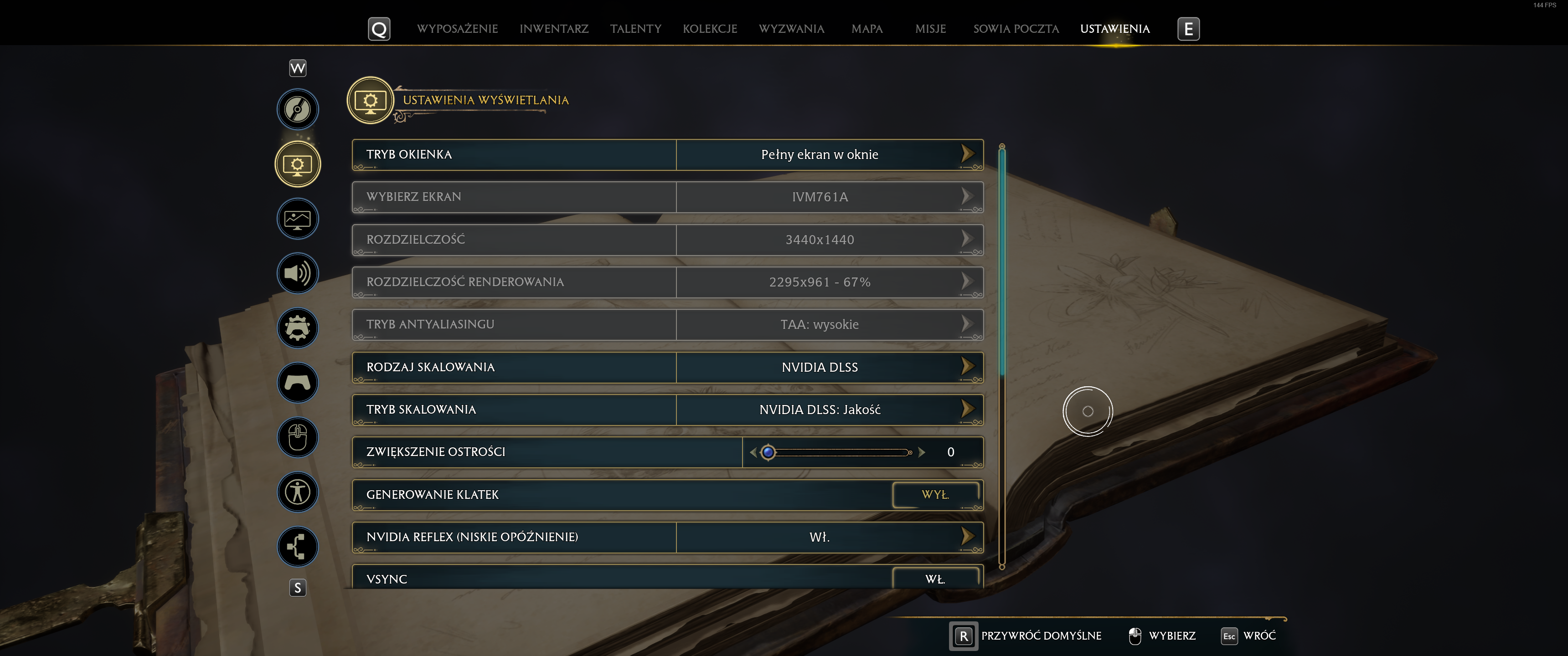

maras2574 1 007 Opublikowano 24 Stycznia 2025 Opublikowano 24 Stycznia 2025 (edytowane) Na przykładzie Hogwart Legacy, tak to ma wyglądać ? W grze co ustawić ? DLSS jakość ? Edytowane 24 Stycznia 2025 przez maras2574
Kadajo 8 129 Opublikowano 24 Stycznia 2025 Opublikowano 24 Stycznia 2025 Możesz ustawić DLSS, jakie chcesz, ale najlepiej jakość 1
maras2574 1 007 Opublikowano 25 Stycznia 2025 Opublikowano 25 Stycznia 2025 W Forzie Horizon róznicy nie widzę Więc chyba ok https://imgsli.com/MzQxNTYw https://imgsli.com/MzQxNTU2 Hogwart to samo https://imgsli.com/MzQxNTcy https://imgsli.com/MzQxNTc2

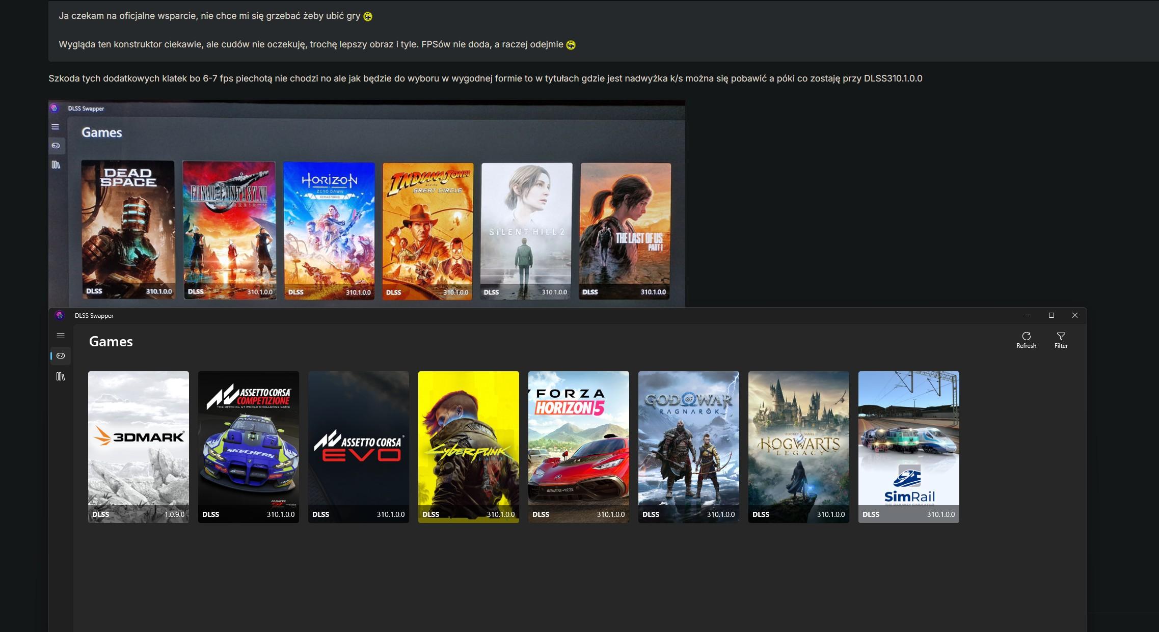

azgan 1 184 Opublikowano 25 Stycznia 2025 Autor Opublikowano 25 Stycznia 2025 (edytowane) 13 godzin temu, Reddzik napisał(a): Ja go używam, mam w wersji portable, widzę, że już ma możliwość aktualizacji do 310.1.0.0. 10 minut temu, galakty napisał(a): Ja czekam na oficjalne wsparcie, nie chce mi się grzebać żeby ubić gry Wygląda ten konstruktor ciekawie, ale cudów nie oczekuję, trochę lepszy obraz i tyle. FPSów nie doda, a raczej odejmie Szkoda tych dodatkowych klatek bo 6-7 fps piechotą nie chodzi no ale jak będzie do wyboru w wygodnej formie to w tytułach gdzie jest nadwyżka k/s można się pobawić a póki co zostaję przy DLSS310.1.0.0 Edytowane 25 Stycznia 2025 przez azgan
