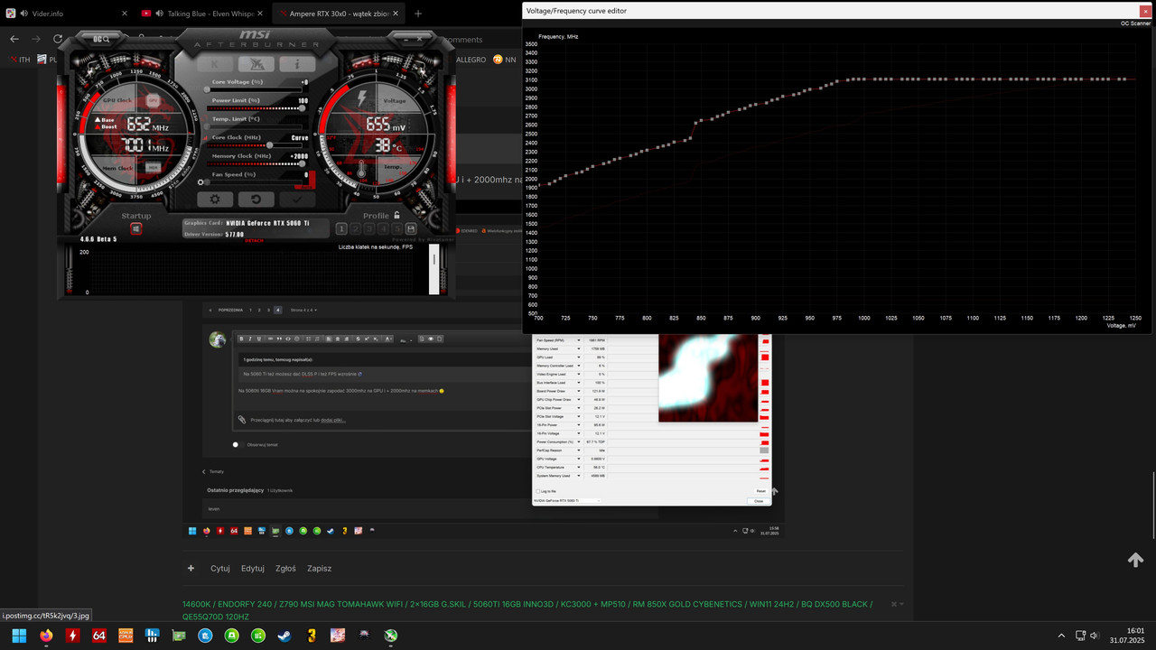

Po OC, bez podnoszenia power limitu będzie czasem równał się z rtx4070, po obniżeniu DLSS do performance. Wystarczy podnieść o bezpieczne 180mhz taktowanie rdzenia i 650mhz taktowanie pamięci i wypłaszczyć krzywą ponad 1.012v... Choć wolę już UV do 74% PL ~165w i maksymalnych 1905mhz 900mv, gdzie power limit pozwala na ~1845mhz 860mv przy pełnym obciążeniu, a tyle robi fabryka w dellu OEM. Wydaje się to u mnie stabilniejsze niż sam UV, bo karta reguluje sobie granicę napięcia, gdy power limit jest poniżej max.

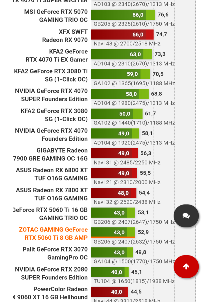

Ale przynajmniej nie muszę dopłacać 1000 zł lub min. 700 zł przy używanej, po to by mieć jakieś 49fps zamiast ~40fps. :EMogłem napisać że względem rx9060xt, bo chodziło mi o FSR4 w tym porównaniu.
Po prostu te prawie x1,4 więcej wydajności rtx5070 względem rtx5060ti za bardzo boli, by nie dopłacić paru stówek, mimo że nie potrzebuję takiej karty.

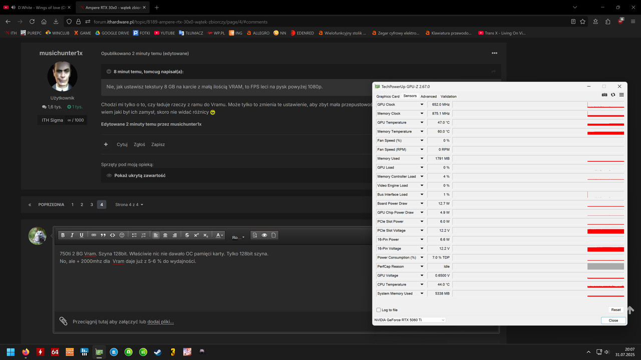

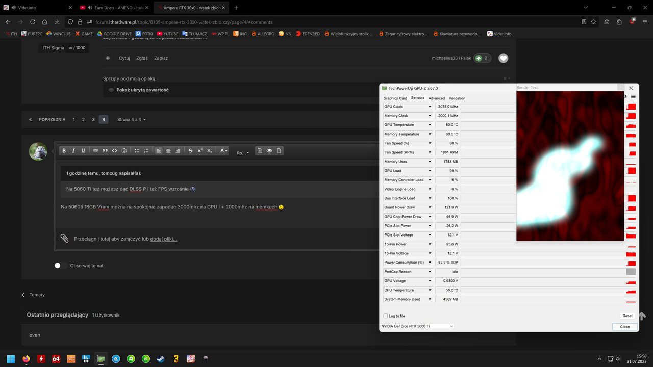

Na 5060ti 16GB Vram można na spokojnie zapodać 3000mhz na GPU i + 2000mhz na memkach :)
Edytowane przez leven
@leven Dzięki temu jest bliżej rtx4070 przy 130-150w... A co jest jeszcze blisko tej karty? Rtx4070 po UV do 145w. :E Wtedy przynajmniej nie mam zagwozdki czy pcie obniży wydajności, bo widziałem kilka gorszych wyników nawet dla 16gb.
Dla samego mniejszego poboru mocy może wezmę rtx5060 super. Może 12gb wersja będzie jednoznacznie lepsza od rtx3070. Tylko znowu te PCIE 3.0 x8...
RTX3070 z 10-12gb byłby nieśmiertelną kartą.

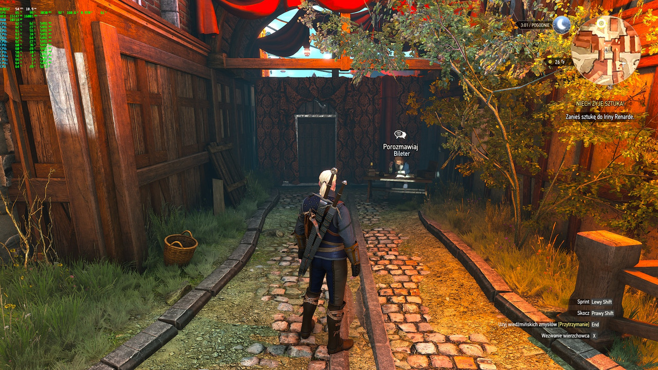

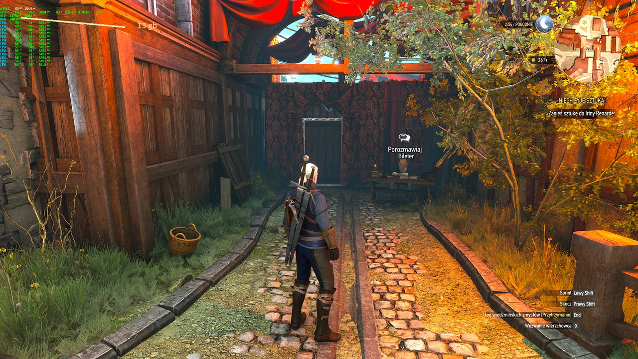

12GB Vram na dzisiaj ?  Nie rób tego. Zobacz co generuje W3 w 2160p przy DLSS performance bez FG.
Ustawienia graficzne max.
DLSS jakość + FGx2 i juz ponad 15GB Vram.
Nie każdy jest więźniem ustawień max. ;) Poza tym ten Vram to chyba alokacja, a nie użycie?

Edit. Zerknąłem do testu W3 na naszym portalu, a to kolejna gra, która udowadnia że nie warto zmieniać takiej karty na 5060ti / rx9060xt, póki nie używa się ustawień zjadających Vram /RT. Na szczęście chociaż w innych grach zysk wydajności bywa większy.
4k z DLSS Q, przy performance byłoby to już praktycznie 60fps.

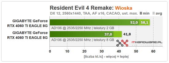

No bo generalnie sporo żre, na kartach z 8 GB VRAM trzeba ustawić paczkę tekstur 2 GB zamiast maksymalnej 8 GB, dopiero wtedy jest dobrze. Inna sprawa, że te tekstury 2 GB wyglądają tak samo jak 8 GB %-)

Nie, jak ustawisz tekstury 8 GB na karcie z małą ilością VRAM, to FPS leci na pysk powyżej 1080p.
Chodzi mi tylko o to, czy ładuje rzeczy z ramu do Vramu. Może tylko to zmienia te ustawienie, aby zbyt mała przepustowość nie powodowała doczytywania tekstur? Po prostu nie wiem jaki był ich zamysł, skoro nie widać różnicy :E
