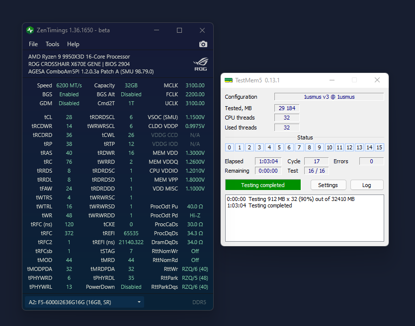

Zrobiłem jeszcze inaczej. Zresetowałem ustawienia do ramu do domyślnych ustawień Agesy i ustawiłem tylko podstawowe timingi tCL, tRCDWR, tRP, tRAS, tRC i dodatkowo tRFC i tREFI. Innych nie ruszałem, zostawiłem na auto, bo zauważyłem że nie ma żadnej różnicy w Aidzie. Chyba że któreś timingi jeszcze wpływają na wydajność? Plus obniżyłem napięcia. Podpowiedzcie mi, bo była gdzieś tu wzmianka o tych podstawowych timingach, że jedne są zależne od drugich, tylko które to były? Któreś timingi były sumą dwóch innych.

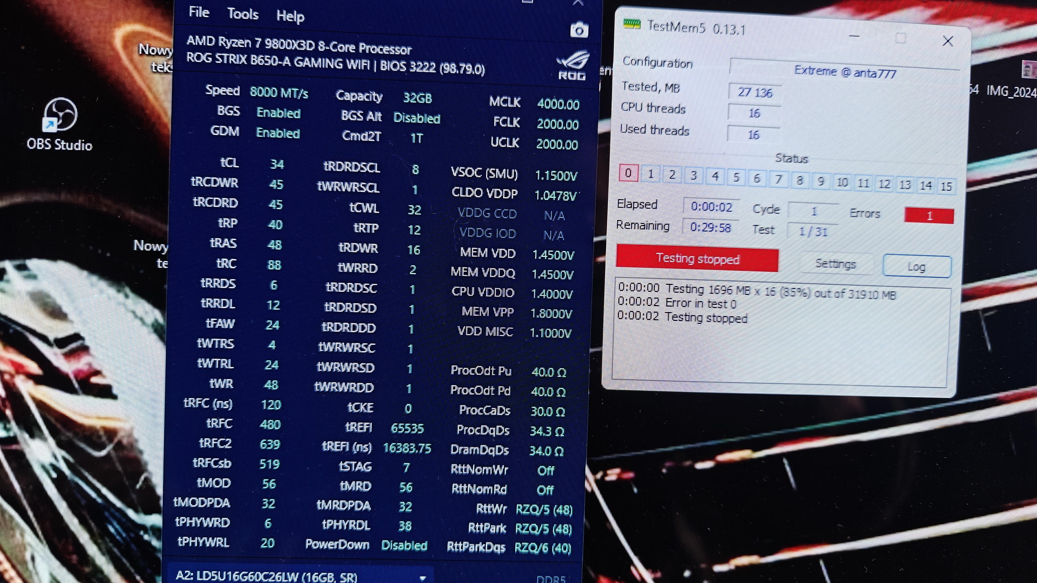

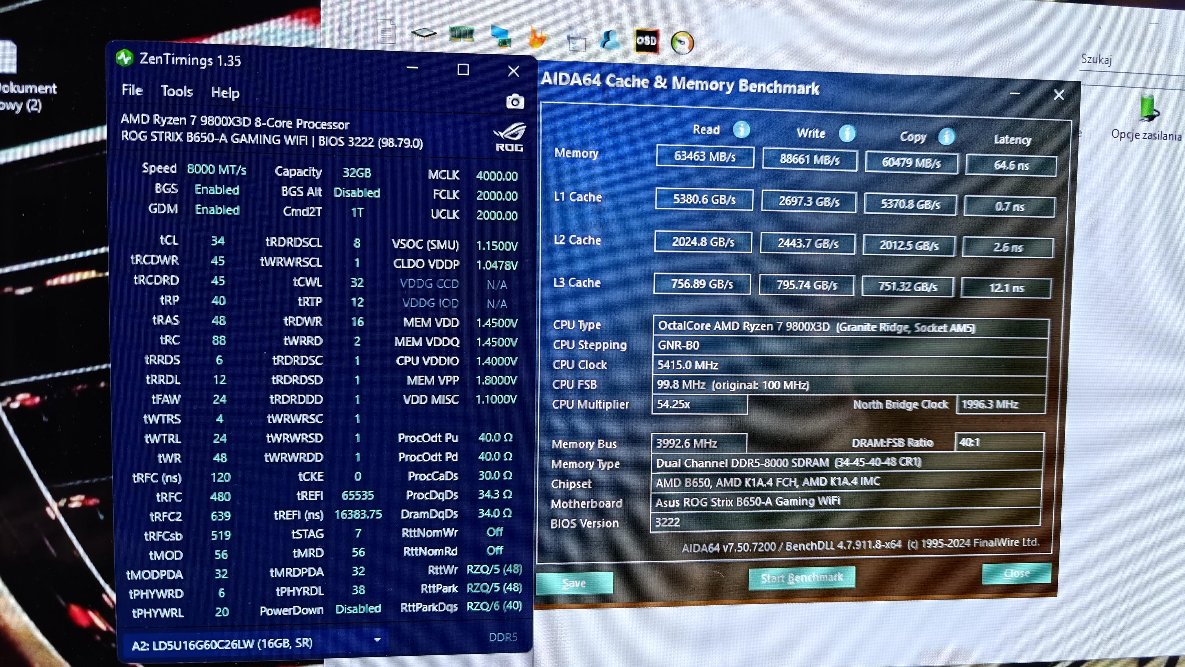

Mogę kupić okazyjnie patrioty 8200mhz 2x24gb. Sam już nie wiem czy brać 2x16 adie ale wyczesany bin, 2x24 mdie v2 czy może 2x32gb adie... Wrzuciłem patrioty 8200mhz 2x16 w płytę, ustawiłem 6000cl28 na 1.35v, idzie gładko. W sumie ciężko się odnieść jaki bin mają te patrioty, bo nie miałem chęci ani czasu ich tak solidnie testować.

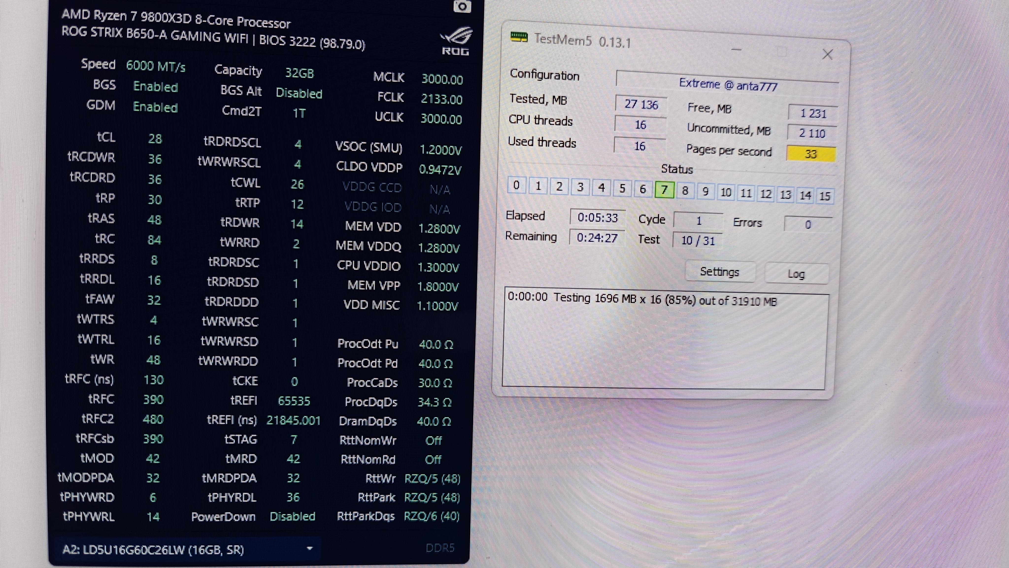

Nie mam czasu i chęci na więcej testów dziś, wszystko totalnie z palca, a poniżej 1.4v nie bootował bo miałem coś popsute z napięciami od fclk,dałem 2:1 i wstał i działa na niższym napięciu memory niż wcześniej próbowałem . Starczy na dziś, idę pograć :)

@NoviAMG
Bez problemu powinny wstać stabilnie 8000C38 1.45V z dociśniętymi timingami + Nitro 😉 u mnie zdecydowanie korzystniej lala BF2042 na 8000 niż 6000 🤫
Powiadasz termopad zamiast pianki ?? I tutaj projektanci odrobili pracę domową 👍
Edytowane przez sniper76
@sniper76

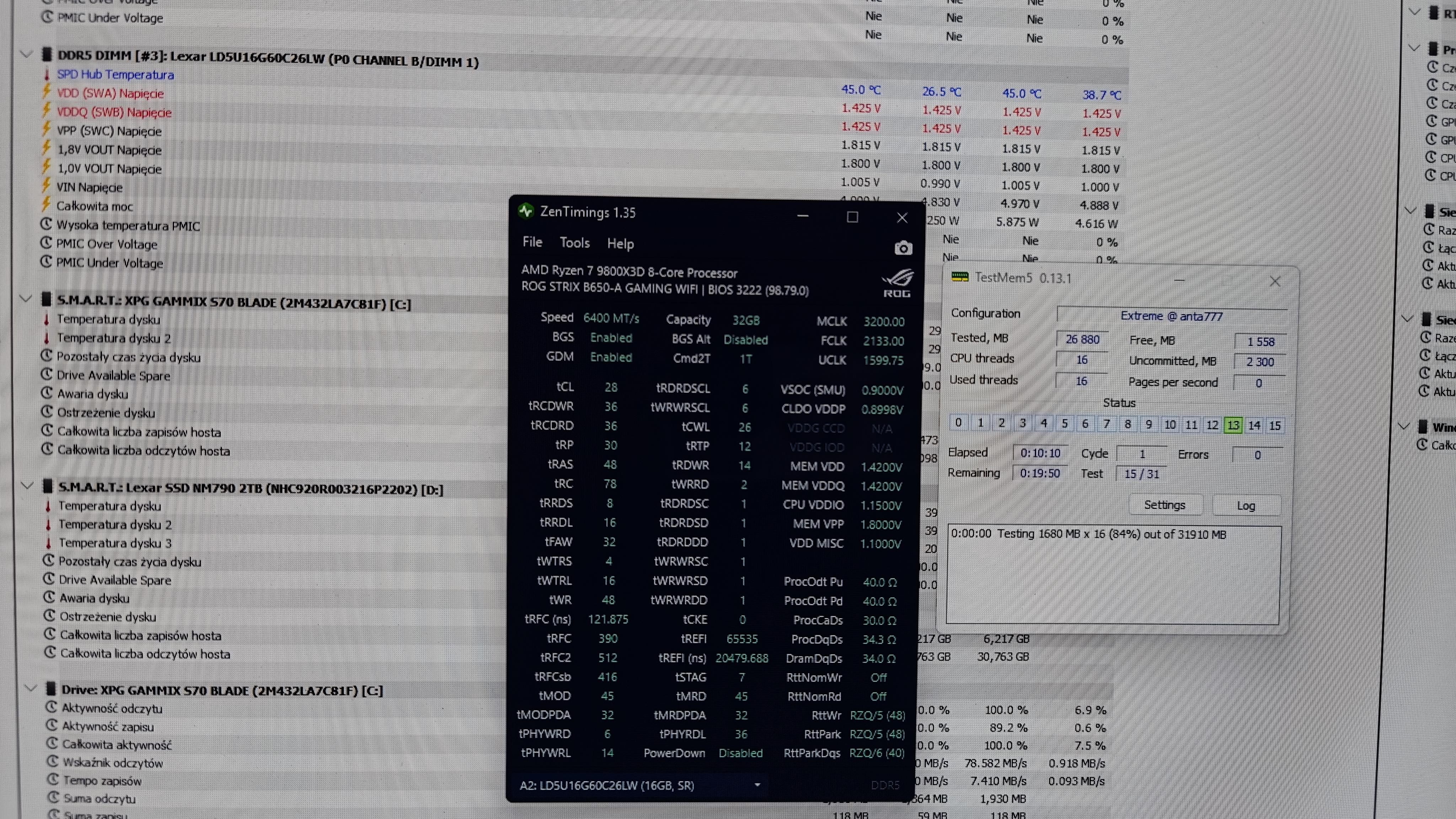

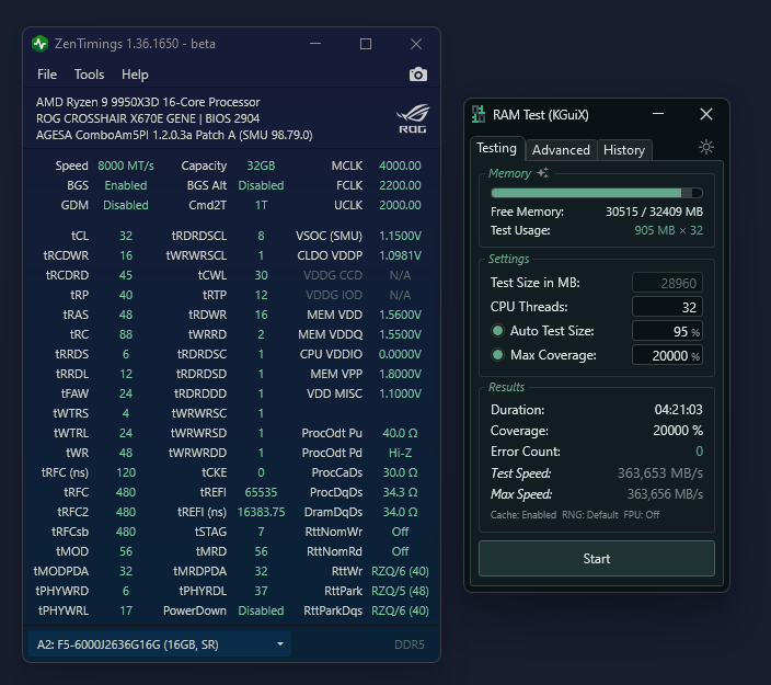

Na 1.45v to gorsze biny adie goniłem na 8000cl36 :).
Nie chcąc chwalić dnia, przed zachodem słońca, ale chyba na lexarach wskoczy 8000cl34 poniżej 1.5v, o ile płyta na to pozwoli :E . Jak już widzę fochy na 6400cl28 to nie jest dobrze.
Edytowane przez NoviAMG

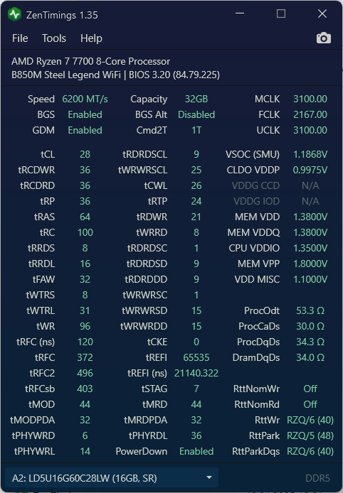

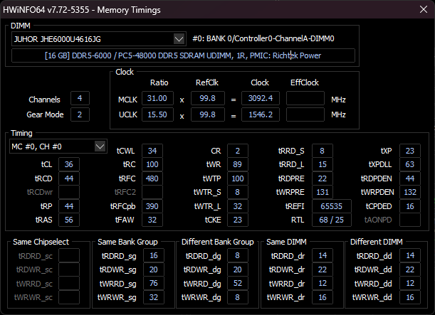

Kupowaliście od pana Chińczyka te tanie DDR5 Juhor (były na Pepperze)? Jak macie je ustawione?
Właśnie się bawię, wstępnie jak niżej (płyta trochę ogranicza min-max timingi, nie wszystko ustawię jakbym chciał):
Edytowane przez rzymo

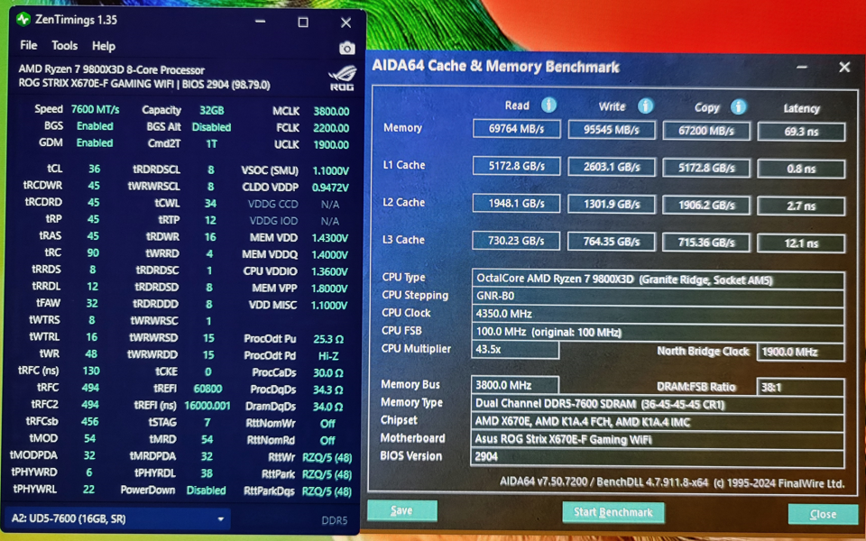

DDR5 dual, CPU Ryzen 9 9950X3D,
Aida raportuje takie jak niżej możliwe ustawienia RAM, które lepiej ustawić?
@ 3200 MHz      32-39-39-102  (CL-RCD-RP-RAS) / 141-1311-704-608-96  (RC-RFC1-RFC2-RFCSB-WR)
czy lepiej będzie:
@ 3000 MHz      30-37-37-96  (CL-RCD-RP-RAS) / 132-1229-660-570-90  (RC-RFC1-RFC2-RFCSB-WR)
UCLK=MEMCLK - w obu ustawieniach nie powoduje błędów.
Wyniki benchmarku w AIDA są zbliżone, nie ustaliłem które nastawy są lepsze, może powinienem zrobić screenshoty dla porównania.
