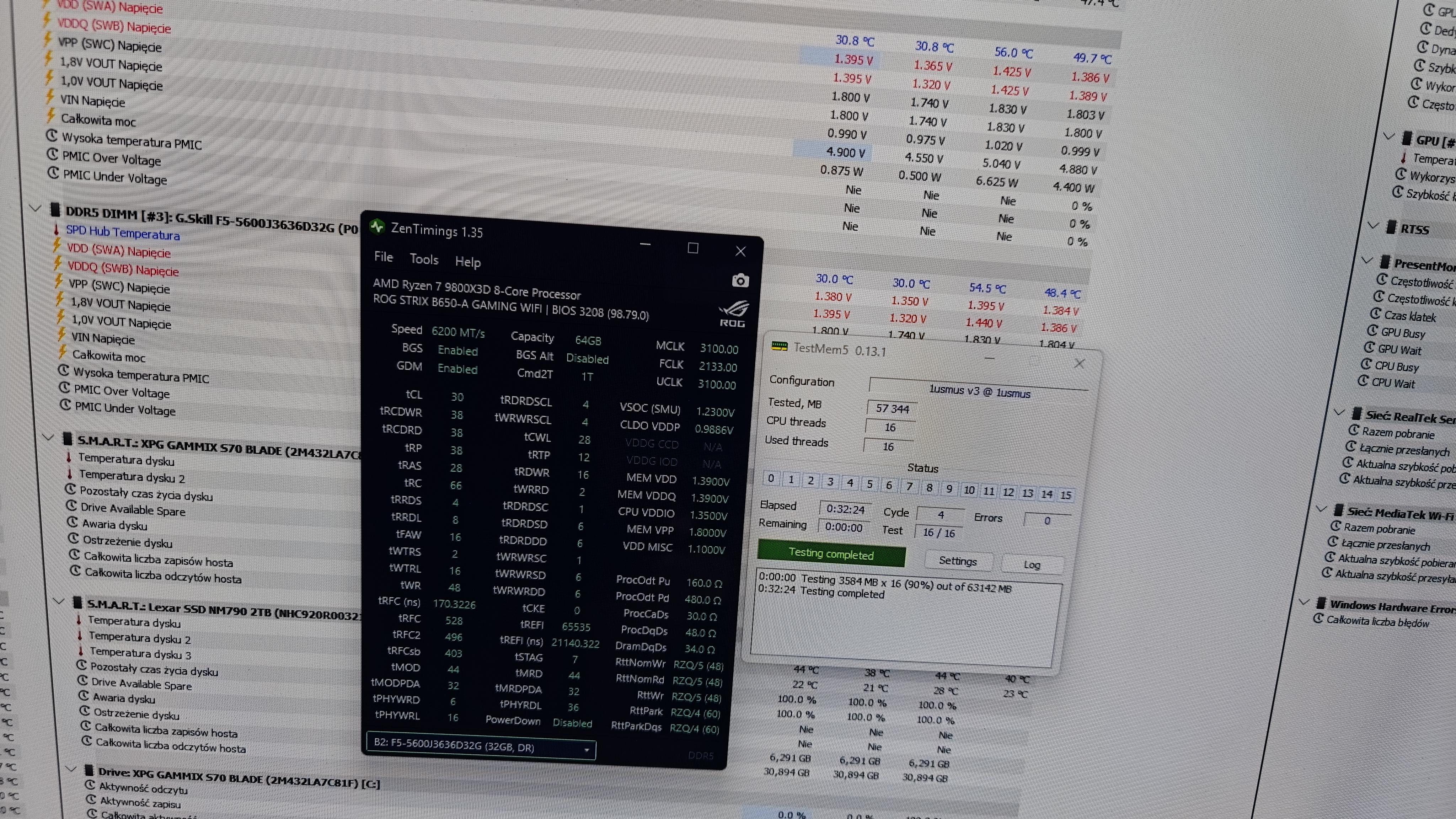

Puściłem jeden cykl (30min jakoś ) na Memtest 86 na poprzednich ustawieniach z FCLK 2000 i zero błędów, dałem 2133 teraz na FCLK, niedługo wychodze i zostawie mem test na dłużej odpalony więc zobaczymy.
@NoviAMG spróboje później na cl30 wskoczyć
Edit:
y-cruncher VT3 0 błędów 25min.
Edytowane przez CrooV
Przed wyjściem pokusiło mnie i dorzuciłem 6200 MHz zamiast 6000, blisko 3h Memtestu i zero błędów także stabilnie.
@NoviAMGCL30 jeszcze spróboje wyciągnąć ale na 6400 waliło błędami wcześniej więc sobie odpuszcze
Także tak to sie teraz prezentuje:

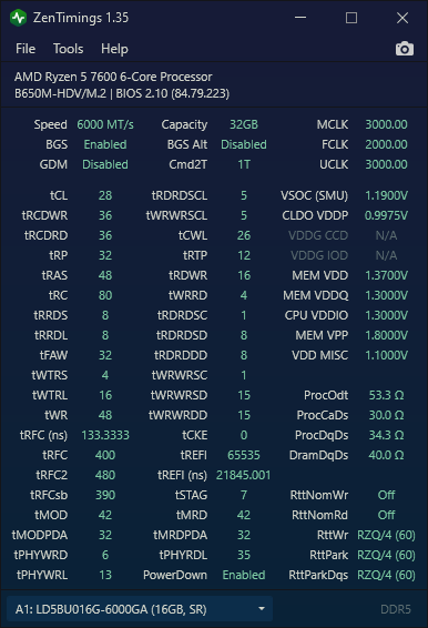

Panowie mam pytanie odnośnie napięć - czy mogę zostawić tak nisko VDDQ i VDDIO?  Coś kojarzę że była zasada że te dwa napięcia nie powinny być niższe o ileś tam mV od VDD i być zbliżone albo równe. Podnieść czy mogę tak bezpiecznie zostawić?ZenTimings_Screenshot.png.9b6e3a9692cf4a2e3926cfab83b50028.png
Z ciekawości pisałem z Grok3 o podkręcaniu pamięci i śmiało twierdzi, że najlepszym rozwiązaniem dla X3D jest 6000 CL28 z dociśnietymi timingami. Oczywiście dla gier, które leżą głównie na opóźnieniu, a wydajności MHz.

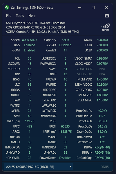

@ju-rek dzięki za ss, na razie wbiłem 8000cl34, ale cady ręcznie. Zaraz puszczę tm5. Wbiłem cady ręcznie a i tak płyta zmieniła je.
Edytowane przez NoviAMG
1 minutę temu, NoviAMG napisał(a):
procodt pd na hi powinno być, a wbija 40
Miałeś na innym zestawie Hi-Z? Każdy zestaw to zmienia w ustawieniach płyty np. TG ustawiały Odt Pu na 25.3, a GS ustawia 40. Nie wiem czy to idzie przeskoczyć przy Odt Pd. Ten Pu można zmieniać i działa.
Ustawiłem.
Wrzuciłem jeszcze nitro mode 3 2 1 X8 x8.
Na tej płycie nigdy nie miałem stabilnego 8000mhz. Nie miałem czasu w sumie stabilizować. Dziś akurat mam trochę czasu to chciałem się pobawić. Jakieś pomysły dodatkowe ?
@tomcug spróbuję, chociaż na innych płytach najlepiej się spisywało u mnie 0.95-1v.
CLDO VDDP na 1,05-1,1 V.
0,95 V nigdy nie było u mnie stabilne przy 8000, na żadnej płycie %-) Minimum 1,0 V, a na niektórych właśnie zakres 1,05-1,1 V był wymagany. Może pomoże, spróbować nie zaszkodzi.
