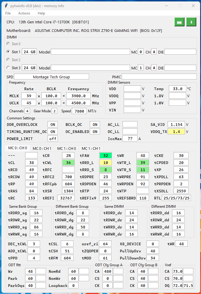

16 godzin temu, marcinowozniako napisał(a):
Masz Chyba słabsze moduły niż ja. Co prawda nie testowałem twojego ustawienia ale no opóźnienia masz wyższe..... To jest config który mi się udało wyskrobać na lexarach. Szczerze mówiąc jestem zawiedziony bo specjalnie żadne inne ustawienie nie jest stabilne. No jest lepiej względem XMP ale chyba całkiem nie dużo....:

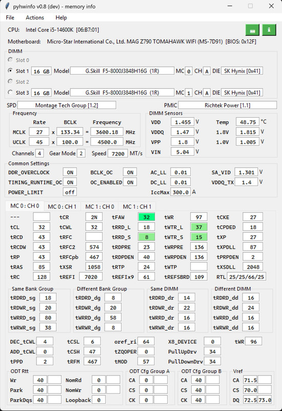

U mnie memki tak wyglądają na 7200 CL32:
Co tam naskrobać, żeby działały, jak na XMP 8000 CL38 ? Płyta zaledwie dwa razy wystartowała na XMP, dla tego musiałem zejść na 7200 CL32 :E  Nie znam się na pamięciach, dla tego prosze o podpowiedzi :)
Wychodzi na to że to jest mało możliwe na płycie z 4dimammi. Kiedyś MSI były bardzo polecane do kręcenia ramu, a teraz mam wrażenie że to nie takie easy zupełnie i większym limiterem jest właśnie płyta aniżeli same pamięci i kontroler w procku. Jeszcze to będzie do zweryfikowania bo proces kręcenia ramu jest monotonny i długi a tutaj jakoś nie specjalnie widzę aby ktoś się tym zajmował. Nie ma co się dziwić, 13-14gen to procki z 2022-2023 roku więc no nie takie młode.
1,6VDD 1,55VDDQ do XMP na początek do XMP

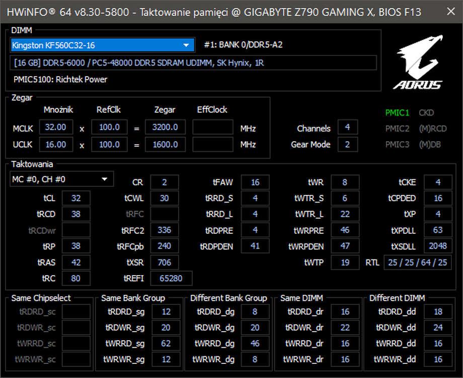

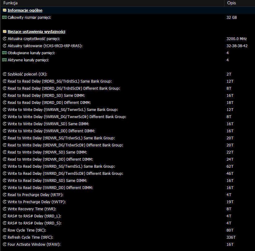

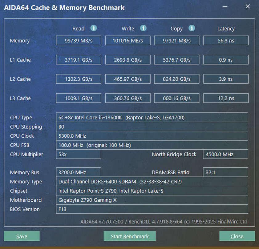

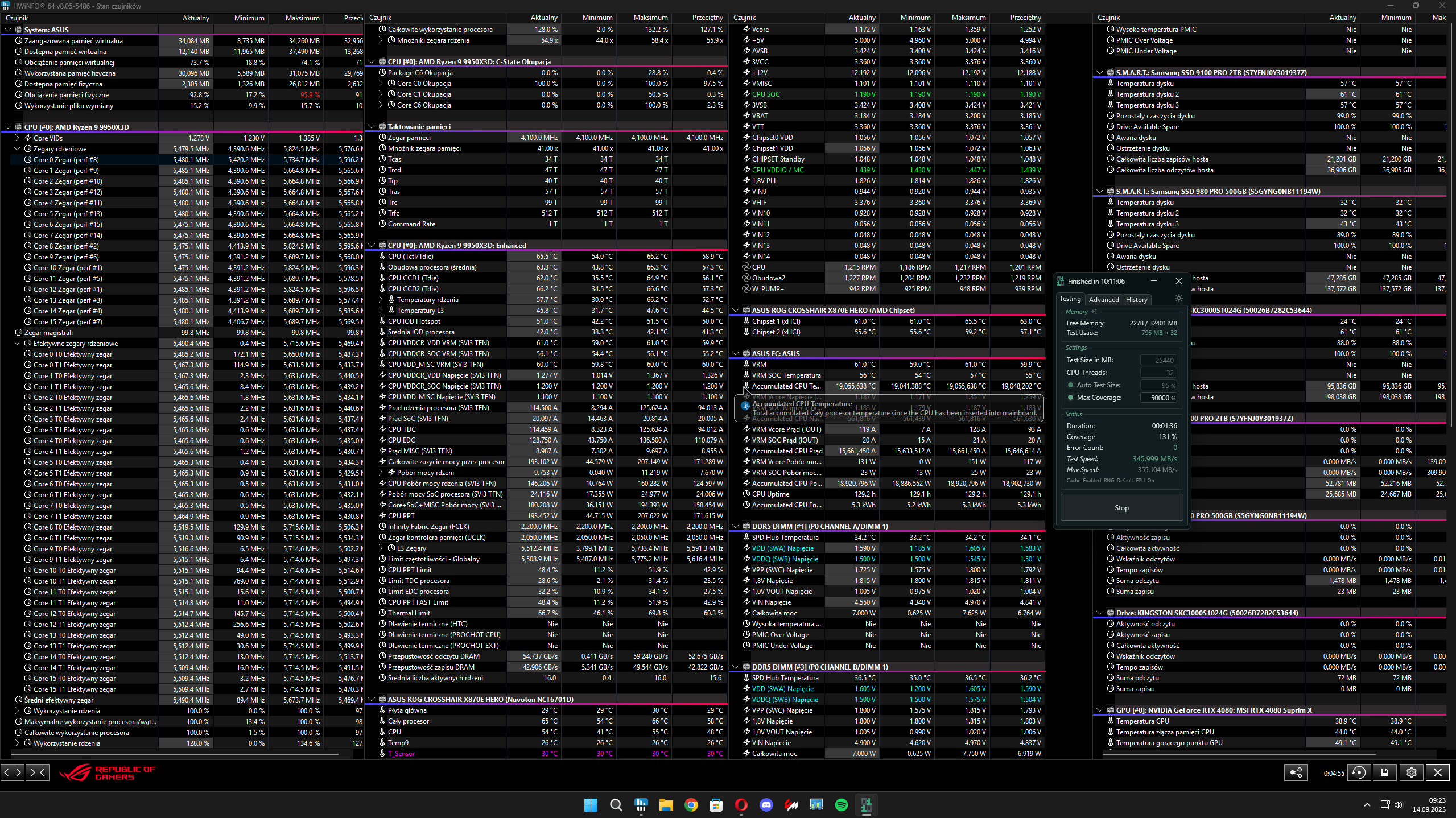

Panowie, czy taka konfiguracja Ram OC i wynik jak na kości M-die i zakupione początek 2023, czyli z pierwszych partii Kingstona DDR5, to są w miarę ok?
DDR5 Kingston FURY Renegade RGB DDR5-6000 32GB
Już tak chodzą długo i nie ma problemu ze stabilnością, więc nie wiem, czy jest sens to kręcić wyżej pod 6800-7200,  bo wtedy timingi i tak trzeba zwiększać.
Setap kiedyś podejrzany z neta i zdecydowanie lepiej od domyślnego XMP.

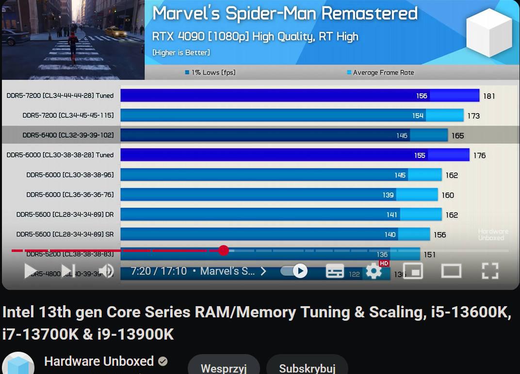

ale patrząc na dobrą konfigurację nawet 6000, to wcale wysoki MHz nie musi oznaczać dużo lepiej
RAM/Memory Tuning & Scaling

Przetaktowałem na 7000 ale timingi trzeba było wiadomo podnieść i napięcie na tych moich m-die i płycie do 1,43V, by to nie wysypywało.
I tak jak przed dwoma laty, tak i teraz nadal twierdzę, że dobrze zoptymalizowane timingi na 6000-6400 MHz na m-die, to taki złoty środek DDR5 i są praktycznie jak sklepowe 7200.
Ameryki nie odkryłem :hihot:
Nie widzę sensu podnoszenia napięcia na kościach, kontroler cpu, by uzyskać tylko i aż tylko kilka marne fps więcej na liczniku klatek.
Bardzo wysoki MHz wraz z wysokimi timingami są zdecydowanie przereklamowane, bo faktycznie widoczne różnice widać "wyłącznie" w syntetykach cyferkach wyniku końcowego.
A AIDA np. to taki bench, gdzie można się cyferkami większymi nieco podniecać i co......i na tym koniec ;D
W praktyce nie ma to kompletnie zastosowania, już lepiej dołożyć te więcej PLN do czegoś innego w kompie, cpu, czy GPU itd.
Oczywiście co innego 4800-5200 CL40 itd vs 6000-7000 CL32-34  lub  stare DDR4 3200 vs DDR5 6000, no wtedy te czasami naście % mamy faktycznie realnego zysku.
Ale gnieść i podbijać do 1-2 % zysku tylko cyferkowego i grzać RAM w moim przypadku nie widzę kompletnie tak zysku, a tym bardziej sensu.
Zresztą pełno testów w sieci i ta sensowna granica cena, stabilności, optymalizacji i MHz, to jest właśnie okolice 6000-6400 MHz.
Obecnie mam na napięciu 1,375V w miarę ciasne timingi na 6400Mhz i co najważniejsze stabilny chłodny Ram w ogólnym zastosowaniu.
Potem podejdę sobie jeszcze drugą rundę na jeszcze bardziej zaniżenie timingów na tym 6400MHz, ale to też raczej będzie tylko dla frajdy, bo zysk będzie pewnie również znikomy.
