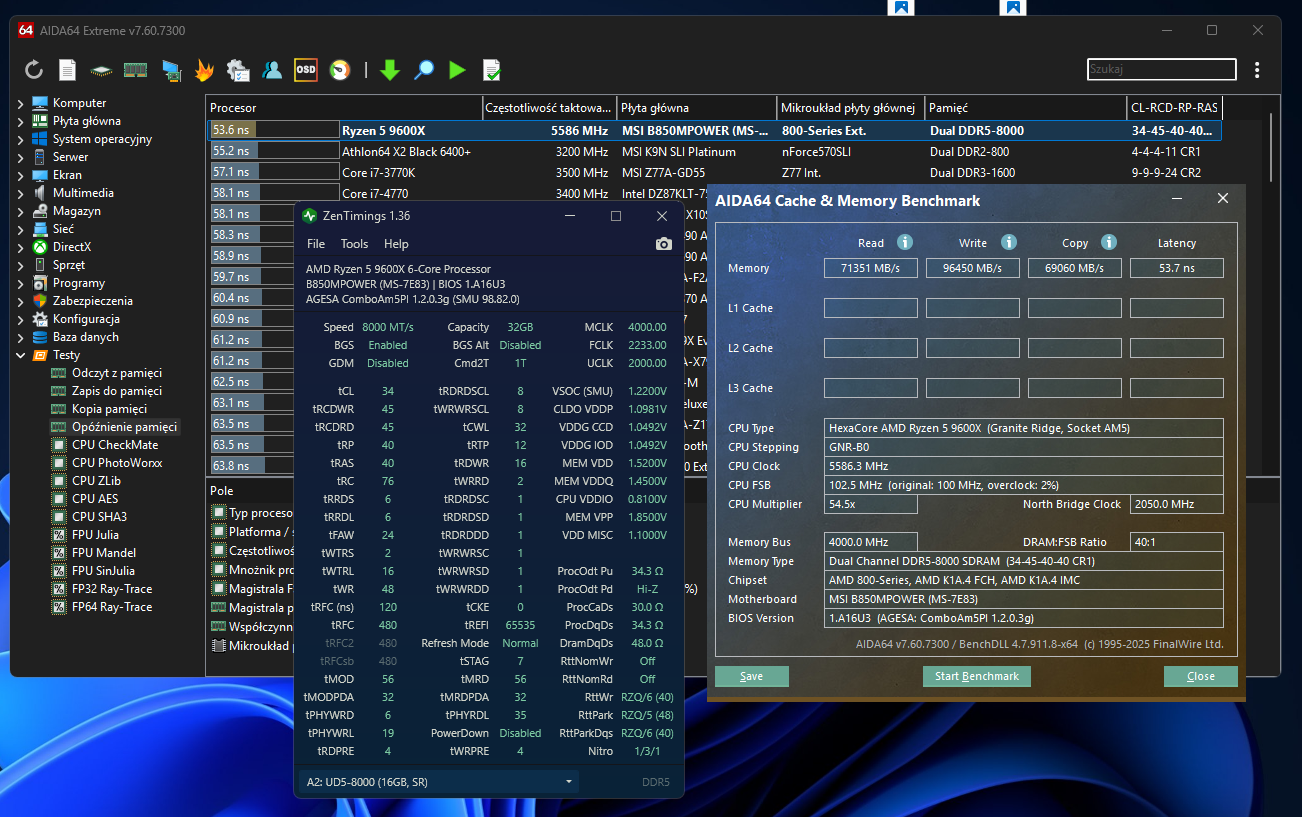

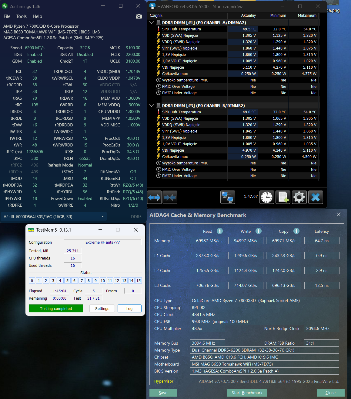

Ja już je kiedyś skręciłem na 36-44-44-56 i dalej olałem sprawę. Najchętniej to bym wpisał jakiegoś gotowca pod microna a-die. Poniżej 70 ns to już fajnie jak dla mnie. Jak ktoś ma jakieś sugestie to śmiało.
Chyba niestabilne od temperatury. 55 minut gituwa a później błąd jak złapało okolice 55*C. Jak zaczałem dogrzewać GPU to już ostro zaczeło sypać.

Nie mam nawiewu wystarczającego na pamięci więc podchodziły pod 60 stopni a to chyba odrobinę za dużo. Wziąłem się więc za temperaturę i efekt jak na screenach. Jest akcept?

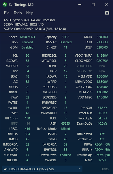

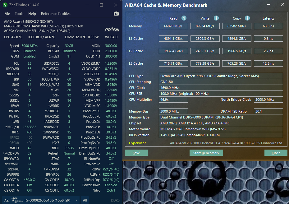

Asrock wydał nowy, głośny bios w związku z tymi upaleniami i stwierdziłem że w końcu czas na update. Przesiadka ze stareńkiej AGESY (ostatni bios przed Ryzenami 9000) więc idealna okazja żeby znowu spróbować 6400 1:1. Wcześniej zdarzały się błędy w TM5 niezależnie od ustawionego vSOC no i wyniki w benchmarkach nie były stabilne także sobie dałem spokój. Na nowym biosie niezły zonk bo wygląda na to, że 6400 działa teraz bez zająknięcia i to na niskim vSOC 1.2. Polecam sprawdzić te nowe biosy u siebie :D.

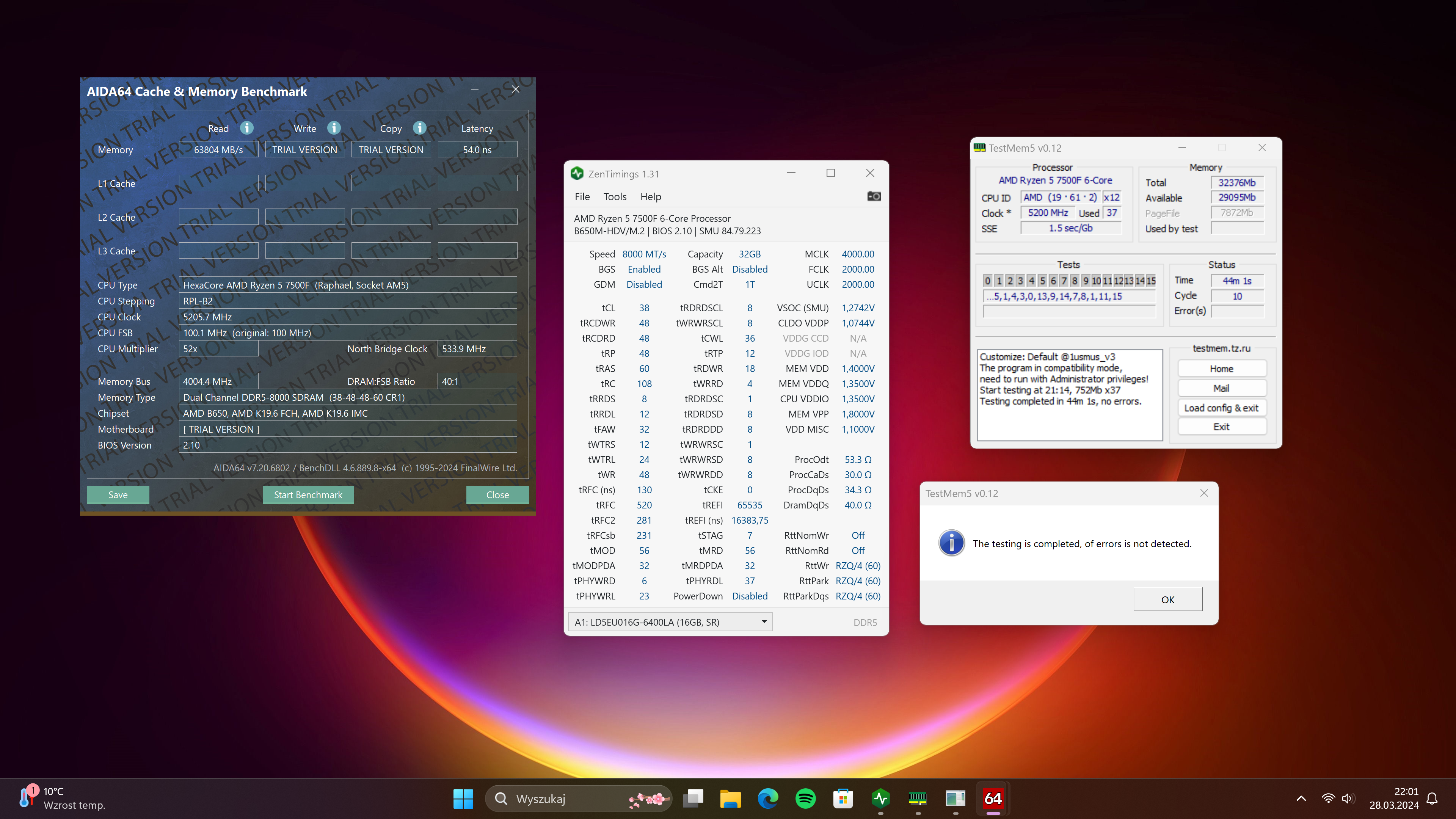

Przeszło 2h anta absolut i 3h VT3 więc jak dla mnie można uznać za stabilne. Coś ewentualnie można tu poprawić? Nie chciałem wszystkiego jakoś mega zacieśniać, ale może coś warto powalczyć?
Pewnie się pobawię w przyszłości z 8000 chociażby dla sportu bo widzę po forum overclock, że sporo osób w to idzie. Tylko pytanie zasadnicze czy takie 6400 1:1 jak ustawiłem teraz nie jest szybsze w grach od 8000?

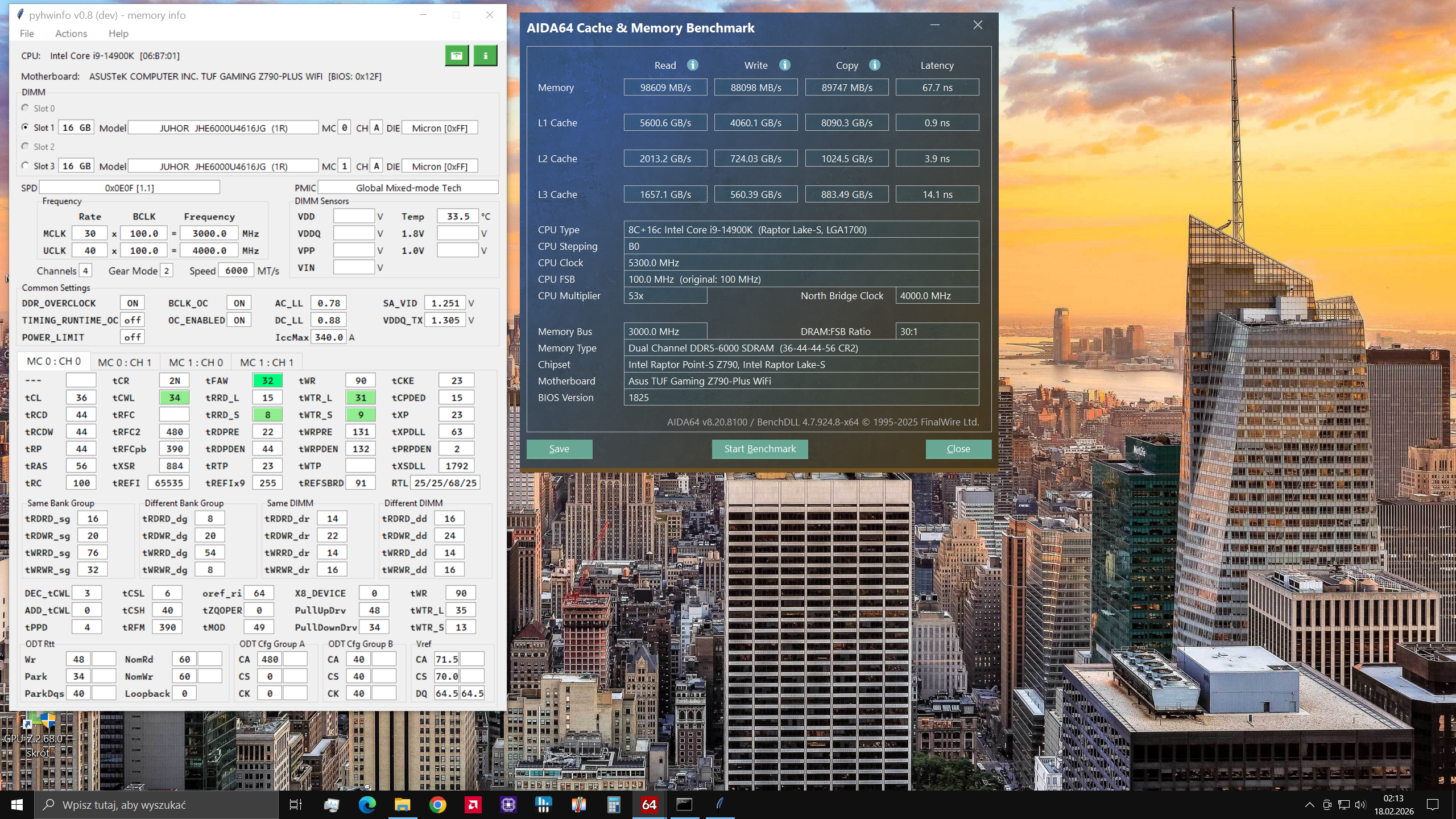

Nie masz może wyników w Aida? Zobaczyłbym czy warto o te 6400 walczyć.

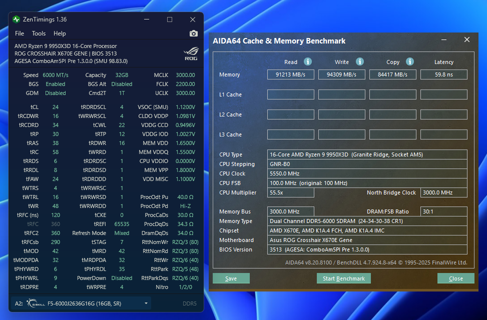

20 minut temu, QuBBa22 napisał(a):
Wyższy zegar CPU + FCLK + UCLK/MCLK 1:1. Im to wszystko wyższe tym lepiej dla latency z tego co wiem. Może ktoś lepiej to wyjaśni.
Wszystkie te parametry mam wyższe. A w opóźnieniach kolosalna różnica.
No raczej nie UCLK/MCLK skoro piszesz że dopiero chcesz zawalczyć o 6400, a reszta to nie wiem. Pewnie sam fakt że to X3D ma wpływ na latency, do tego pewnie dalsze timingi jak np. TRFC, może też kwestia Gear Down ON/OFF albo nawet samej płyty 4 DIMM vs 2 DIMM. Wrzuć timingi z wynikiem aidy i popytaj znawców.
10 godzin temu, QuBBa22 napisał(a):
Tak to wygląda. Dla procka bez X3D myślę że warto, ale u Ciebie to raczej sztuka dla sztuki.
Dodatkowo mam ustawione CO -35 i +200 mHz PBO.
Jeszcze długa droga przed Tobą
Pod AIDA? Jak najniższe tCL/RCD, synchro FCLK-UCLK, tryb Legacy w biosie, jak najniższy tPHYRDL, jak najniższe NITRO + procesor bez X3D (najlepiej serii 7), jak najmniej procesów w windows, wyłączenie wszystkiego z TRAY, podniesienie trochę BCLK np. 100.7 :)
