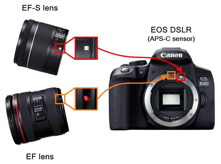

Bono_UG 330 Opublikowano 6 Lutego Opublikowano 6 Lutego Znajdzie się ktoś obeznany w Canonowych standardach mocowania EF i EF-S? Chciałem złożyć coś jaśniejszego i szerszego niż mam i padło na używkę Canona EF-S 15-85 3.5-5.6 IS USM z adapterem Viltroxa do m4/3 x0.71 (poszerzający, rozjaśniający). Problem w tym, że obiektyw na tyle głęboko wystaje, że opiera się o soczewkę adaptera. Chciałem to załatać wstawiając pierścień pośredni ale tutaj natrafiłem na inny problem, te pierścienie nie dają się zamocować do adaptera, blokują się zanim złapią styki i zatrzask. Jeżeli dobrze wygrzebałem z sieci, to problem robi kawałek plastiku (ten wystający przy stykach), który ma blokować możliwość wsadzenia EF-S w korpus pełnej klatki. Czy faktycznie to mi blokuje, czy może coś innego? Po ścięciu tego plastiku jest szansa, że się wszystko zgra, nie będzie problemu z jakimś niepewnym mocowaniem pierścienia do adaptera? Ewentualnie jest jeszcze opcja ze zdjęciem osłony, tyklo czy ona faktycznie jest tylko na wcisk, czy jednak przykręcona:
reddy 168 Opublikowano 6 Lutego Opublikowano 6 Lutego (edytowane) Pamiętam, jak niektórzy tak kombinowali. I Na moje w każdym ef-sie to jest wciskane. Raczej Canon nie komplikował sobie plastikowych obiektywów. Edytowane 6 Lutego przez reddy
Bono_UG 330 Opublikowano 9 Lutego Opublikowano 9 Lutego Trochę więcej odwagi i całkiem łatwo wyszło. Z pierścienia pośredniego też. Sęk w tym, że to problemu jednak nie rozwiązuje, nadal nie da się w pełni przekręcić i zablokować adaptera. Także coś innego musi blokować możliwość montażu. Patrząc na drugi adapter bez redukcji ogniskowej, to są zaznaczone dwa punkty osadzenia, dla EF i dla EF-S, tak jakby wypustki/skrzydełka były pod innym kątem względem styków. https://viltrox.com/products/ef-m1-lens-adapter-ef-efs-to-mft-m43-camera Na zdjęciach tych systemów nie mogę się dopatrzeć różnicy ale jak jest to w takim przypadku chyba nie da rady, bo wkłada się pod innym kątem i trzeba by mocniej przekręcić. Po głowie chodzi mi jeszcze przeszczep mocowania z adaptera M1 do tego M2, na pierwszy rzut oka śruby mocujące są w tym samym miejscu. Pytanie czy to wystarczy...
reddy 168 Opublikowano 12 Lutego Opublikowano 12 Lutego Zgadza się, ef i EFS mają hmm, blokadę w innym miejscu. Chyba to się gryzie.
Bono_UG 330 Opublikowano 12 Lutego Opublikowano 12 Lutego Zamówiłem używkę ef-m1 i będę kombinować z przeszczepem. Mam nadzieję, że da się to w miarę sensownie ogarnąć. A przynajmniej w miarę tanio zajrzeć do środka i być może rozgryźć co piłować
Bono_UG 330 Opublikowano 16 Lutego Opublikowano 16 Lutego Przeszczep się udał choć z problemami. Nie dało się ostrzyć na szerokim kącie, brakowało zakresu w stronę nieskończoności. Na szczęście udało się znaleźć rozwiązanie. Adapter ma soczewkę osadzoną na gwincie, więc można dostroić do swoich potrzeb. Niestety musiałem tą soczewkę wkręcić do oporu, żeby coś z tego było. Jest ciut za daleko, bo da się przestroić poza nieskończoność ale nie chce mi się już poprawiać o te ułamki. Na minus, że muszę z obiektywu wyjąć tą plastikową osłonę, bo z separacją pierścieniem pośrednim tym bardziej nie da się ostrzyć. Czy efekty będą zadowalające jeszcze nie wiem. Na razie widzę wyraźną winietę. EXIF raportuje f/2.5 - 4.0 i ogniskową 11-60 (ekw. 35mm: 22-120mm). Czyli bardzo podobnie do Panasowego 12-60 f/2.8-4.0 ale mimo wszystko wyszło z 500zł taniej, za i tak używkę.
reddy 168 Opublikowano 16 Lutego Opublikowano 16 Lutego Winieta na pełnej dziurze to jego cecha ale tak, to na aps-c udane szkło.
