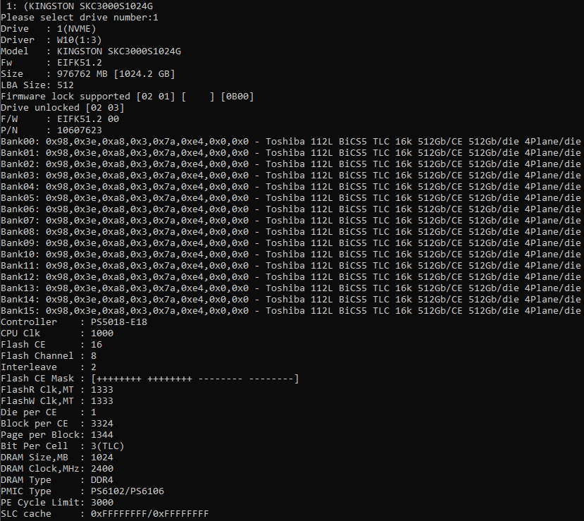

Pawcio 96 Opublikowano 15 Listopada 2024 Opublikowano 15 Listopada 2024 (edytowane) W dniu 4.11.2024 o 20:27, ryba napisał(a): Mam firmware EIFK51.2, KC3000 1TB i mam komunikat, ze nie ma nowszej wersji... a i tak sa bledy @ryba Zrób zrzut ekranu z programu adia64, w którym można sprawdzić jaki dokładnie model kontrolera oraz pamięci użył kingston w twoim dysku z mało spotykanym oprogramowaniem EIFK51.2. Przykład na podstawie poniższego zdjęcia: 21 godzin temu, Dikson napisał(a): Widziałeś KC3000 z kośćmi 1200MT/s na 112l Kioxii? - jak tak to podeślij zrzuty. Może kingston ma większy zapas dysków w wersji z micronami lub to była mała seria dysków, lub nowsza wersja jest sprzedawana w wybranych krajach. O nowszej rewizji z pamięciami kioxia można przeczytać na pclabie: https://forum.pclab.pl/topic/1374344-kc3000-zmiany/ https://www.techpowerup.com/ssd-specs/kingston-kc3000-2-tb.d1909 Oraz w sklepie rozetka: https://hard.rozetka.com.ua/kingston-skc3000s-512g/p323283631/comments/ Według nich dysk z oprogramowaniem: EIFK51.2 jest z pamięciami Kioxia / Toshiba 112L Zdjęcie: Dysk, który dostałem od producenta został wyprodukowany w tym roku: czerwiec 2024, jeśli poprawnie odczytałem. Posiada wgrane najnowsze oprogramowanie EIFK31.7, kontroler Phison z pamięciami microna. Na nowym dysku błędy też występują, podobnie jak na poprzednim ehh, jeszcze partycja nie utworzona a już 4 błędy w 0F. Najbardziej zastanawia mnie fakt, że w smart przy dyskach nvme konkurencyjnych firm: wd blue sn580 1tb oraz samsung 980 500gb, nie ma błędów przy 0F: licznik wynosi 0, w kingstonach kc3000 cały czas się zwiększa. Szkoda, że nie napisali z jakiego powodu uznali gwarancję i wysłali nowy dysk. Może seria o zwiększonej awaryjności, lub coś nie tak w danych smart, które im wysłałem lub po prostu pracownik miał dobry dzień i mi się poszczęściło. Edytowane 15 Listopada 2024 przez Pawcio 1
ryba 1 247 Opublikowano 15 Listopada 2024 Opublikowano 15 Listopada 2024 2 godziny temu, Pawcio napisał(a): @ryba Zrób zrzut ekranu z programu adia64, w którym można sprawdzić jaki dokładnie model kontrolera oraz pamięci użył kingston w twoim dysku z mało spotykanym oprogramowaniem EIFK51.2. Przykład na podstawie poniższego zdjęcia: Tak samo jak na Twoim screenie, ten sam kontroler E18 i pamiec Micron.

Dikson 87 Opublikowano 15 Listopada 2024 Opublikowano 15 Listopada 2024 5 godzin temu, Pawcio napisał(a): O nowszej rewizji z pamięciami kioxia można przeczytać na pclabie: https://forum.pclab.pl/topic/1374344-kc3000-zmiany/ https://www.techpowerup.com/ssd-specs/kingston-kc3000-2-tb.d1909 Oraz w sklepie rozetka: https://hard.rozetka.com.ua/kingston-skc3000s-512g/p323283631/comments/ Według nich dysk z oprogramowaniem: EIFK51.2 jest z pamięciami Kioxia / Toshiba 112L Zdjęcie: Czy ja dobrze widzę, prędkość kości 1333MT/s gdzie TPU podaje 1200MT/s i np. Exceria Pro takie kości ma Tu test z września tego roku https://www.computerbase.de/2024-09/pcie-4-0-ssd-test-kingston-kc3000-wd-black-sn850x-samsung-990-pro/ Tu kolejny https://club.dns-shop.ru/review/t-477-ssd-nakopiteli-m-2/123399-obzor-i-testirovanie-2-tb-m-2-nvme-nakopitelya-kingston-kc3000-sk/ https://www.ixbt.com/data/kingston-kc3000-2tb-review.html Kingston Renegade https://club.dns-shop.ru/review/t-477-ssd-nakopiteli-m-2/128696-obzor-m-2-tverdotelnogo-nakopitelya-kingston-fury-renegade-mkos/ Kolejne z KC3000 https://www.163.com/dy/article/JDPAH5JM05118A8G.html https://zhongce.sina.com.cn/iframe/article/view/182389/

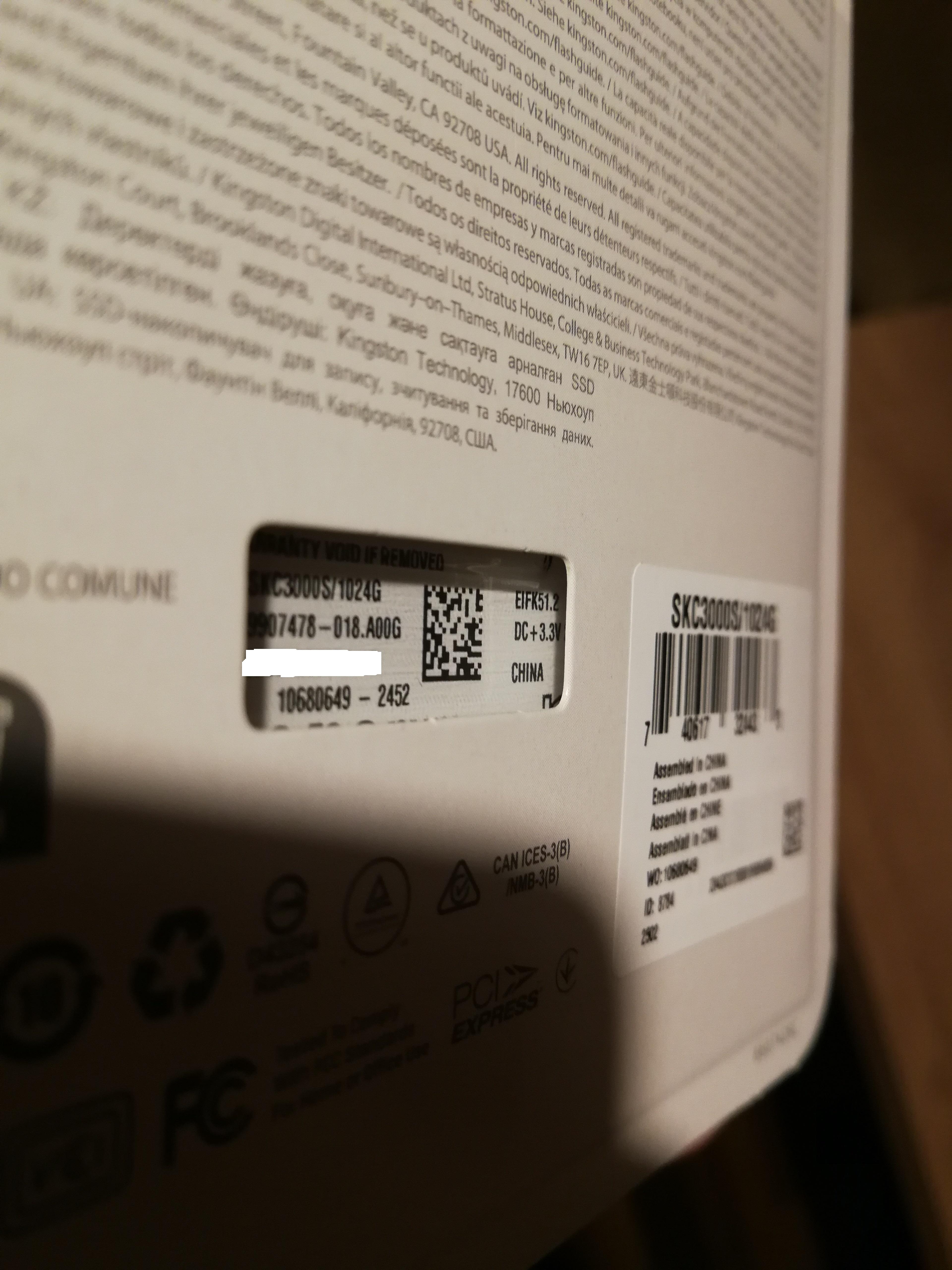

rage 5 Opublikowano 27 Lutego 2025 Opublikowano 27 Lutego 2025 @Dikson @wrobel_krk Kupiony w morelach w tym tygodniu - EIFK51.2, złożony w Chinach, produkcja 52 tydzień 2024. Z tego, co udało mi się ustalić, jest to właśnie niesławna nowa wersja na kościach Kioxii. Wersje na Micronach miały EIFK31.6 lub EIFK31.7 i były montowane w Tajwanie. Wygląda na to, że najwięcej tego klepią od drugiej połowy 2024. Miałem nadzieję, że u nas nie ma tej wersji, ale jak zacząłem szukać, to ludzie z innych krajów Europy też trafiają na dyski z firmware EIFK51.2. Raczej pójdzie na zwrot, ale jeszcze się zastanawiam. Że też mój KC2500 akurat teraz musiał się popsuć 1

rage 5 Opublikowano 28 Lutego 2025 Opublikowano 28 Lutego 2025 (edytowane) @Dikson Akurat AIDA64 może pokazywać głupoty, bo bierze specyfikację z bazy danych po ID urządzenia. Jedynym pewnym sposobem na weryfikację jest Phison nvme flash id2. Przeszukałem chyba cały internet i nie znalazłem żadnego takiego przypadku, żeby na firmware EIFK51.2 były kości Microna, zawsze Kioxia/Toshiba. Edytowane 28 Lutego 2025 przez rage

Saddam 0 Opublikowano 1 Marca 2025 Opublikowano 1 Marca 2025 (edytowane) 20 godzin temu, rage napisał(a): Przeszukałem chyba cały internet i nie znalazłem żadnego takiego przypadku, żeby na firmware EIFK51.2 były kości Microna, zawsze Kioxia/Toshiba. To dawaj screeny z flashid z tymi na Kioxia bo ja też szukałem i jakoś nikt się nie chwali tylko powtarza te same bzdety że FW51.2 to już tylko 112l. Poza ruskimi to nikt tego nie pokazał. W dniu 28.02.2025 o 00:14, rage napisał(a): EIFK51.2, złożony w Chinach, produkcja 52 tydzień 2024. Z tego, co udało mi się ustalić, jest to właśnie niesławna nowa wersja na kościach Kioxii. Wersje na Micronach miały EIFK31.6 lub EIFK31.7 i były montowane w Tajwanie. https://imgur.com/a/ixmOd8u Edytowane 1 Marca 2025 przez Saddam

rage 5 Opublikowano 1 Marca 2025 Opublikowano 1 Marca 2025 (edytowane) 3 godziny temu, Saddam napisał(a): To dawaj screeny z flashid z tymi na Kioxia bo ja też szukałem i jakoś nikt się nie chwali tylko powtarza te same bzdety że FW51.2 to już tylko 112l. Poza ruskimi to nikt tego nie pokazał. 3 godziny temu, Saddam napisał(a): https://imgur.com/a/ixmOd8u I czego to ma niby dowodzić? Wrzuciłeś zdjęcie dysku wyprodukowanego pod koniec 2023, a mi chodzi o nowsze partie. Nigdzie nie pisałem, że dyski z firmware EIFK51.2 nie były produkowane w Tajwanie. Pisałem, że jeżeli mają firmware EIFK51.2 i były produkowane w Chinach, to zgodnie z informacjami, które można znaleźć w internecie, najprawdopodobniej będą na kościach Kioxii (Toshiby). 2 godziny temu, wkamil73 napisał(a): A te na kościach kioxii to jakieś padło w porównaniu do microna, czy co? Na rosyjskich forach piszą, że dysk bardziej się grzeje i ma gorsze zapisy, głównie losowe. Poza tym - nie wiadomo. Chodzi o to, że jest to po prostu inny dysk sprzedawany jako ten, który we wszystkich recenzjach świetnie się sprawował. Nikt nie przetestował wersji na kościach Toshiby w ten sam sposób, w jaki była testowana wersja na Micronach. Jako konsumenci kupujemy kota w worku i moim zdaniem takie coś jest nie do przyjęcia. Edytowane 1 Marca 2025 przez rage
