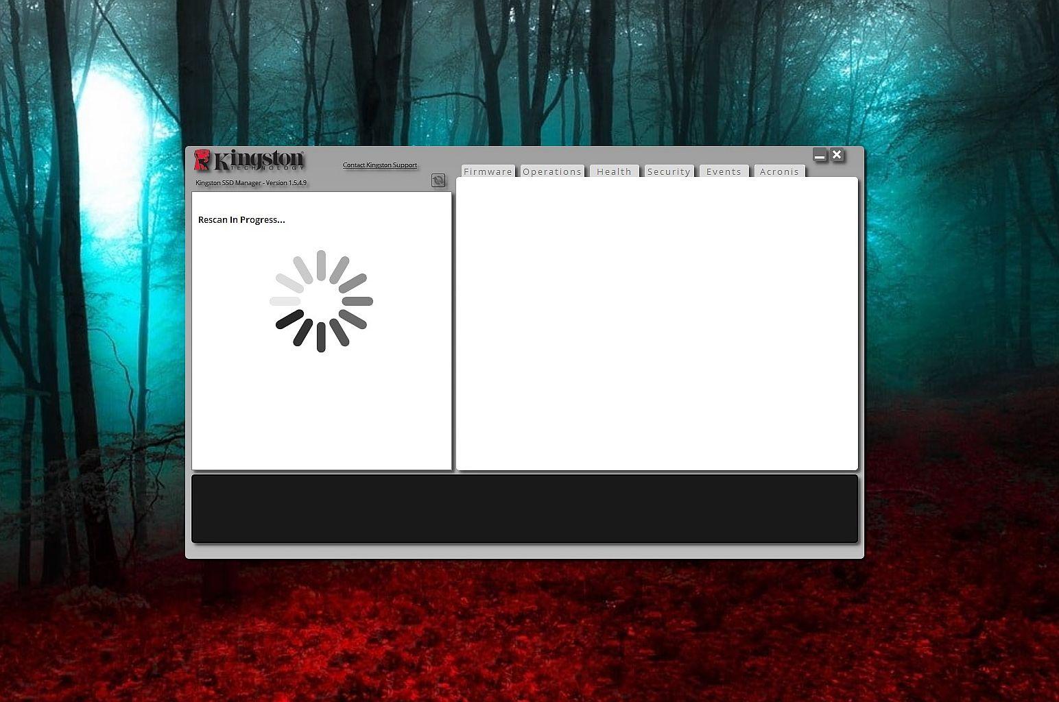

Sidr 210 Opublikowano 29 Marca 2025 Opublikowano 29 Marca 2025 Mam firmware EIFK 31.6 i nie mogę zaktualizowac do 31.7. Nie działa mi "Kingston SSD Manager x64" - cały czas jest jak na obrazku. Wersja legacy (32bit) dziala, ale tam pokazuje, że mam firmware aktualny. Odpalałem ten program na 3 różnych windowsach i wszedzie to samo. O co tu chodzi?

Pawcio 96 Opublikowano 30 Marca 2025 Opublikowano 30 Marca 2025 W dniu 29.03.2025 o 10:52, Sidr napisał(a): Mam firmware EIFK 31.6 i nie mogę zaktualizowac do 31.7. Nie działa mi "Kingston SSD Manager x64" - cały czas jest jak na obrazku. Wersja legacy (32bit) dziala, ale tam pokazuje, że mam firmware aktualny. Odpalałem ten program na 3 różnych windowsach i wszedzie to samo. O co tu chodzi? Jeśli masz w szafie np. starszy dysk ssd lub hdd, którego nie używasz, zainstaluj na nim windowsa 10 bez aktywacji i spróbuj zaktualizować oprogramowanie dysku. Będziesz miał pewność. że to nie wina twojego systemu. 1
Sidr 210 Opublikowano 1 Kwietnia 2025 Opublikowano 1 Kwietnia 2025 W dniu 30.03.2025 o 05:17, Pawcio napisał(a): Jeśli masz w szafie np. starszy dysk ssd lub hdd, którego nie używasz, zainstaluj na nim windowsa 10 bez aktywacji i spróbuj zaktualizować oprogramowanie dysku. Będziesz miał pewność. że to nie wina twojego systemu. Mam 3 Windowsy (7, 10, Serwer) zainstalowane i nic to nie dawało. Coś miałem niedoinstalowane, bo wczoraj gdy miałęm już program usunąc włączyłem go jeszcze raz i znalazł dysk. Szkoda, że nie zrobiłem testów przed aktualizacją firmware. Po aktualizacji tak jak na skrinie. Chyba ok. Te błędy smart to raczej jakaś bzdura. Mam wersje angielska i pisze, że to tylko jakieś błędy w zapisach do logów dziennika.
