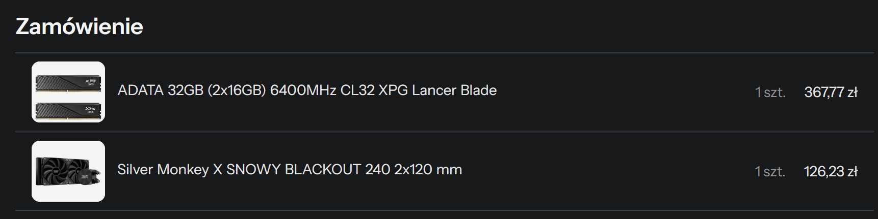

osx 0 Opublikowano 19 Czerwca 2025 Opublikowano 19 Czerwca 2025 Cześć, szukam RAMu 2x16GB do Ryzen 9 7900 z MSI X670E GAMING PLUS WIFI. Co polecicie ?
wallec 1 260 Opublikowano 20 Czerwca 2025 Opublikowano 20 Czerwca 2025 Weź sobie te adaty: https://www.x-kom.pl/p/1235065-pamiec-ram-ddr5-adata-32gb-2x16gb-6400mhz-cl32-xpg-lancer-blade.html 1
