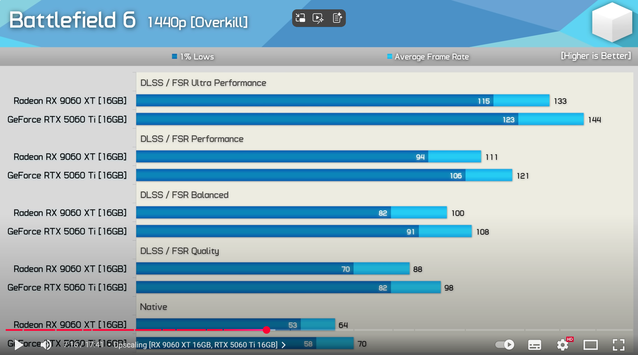

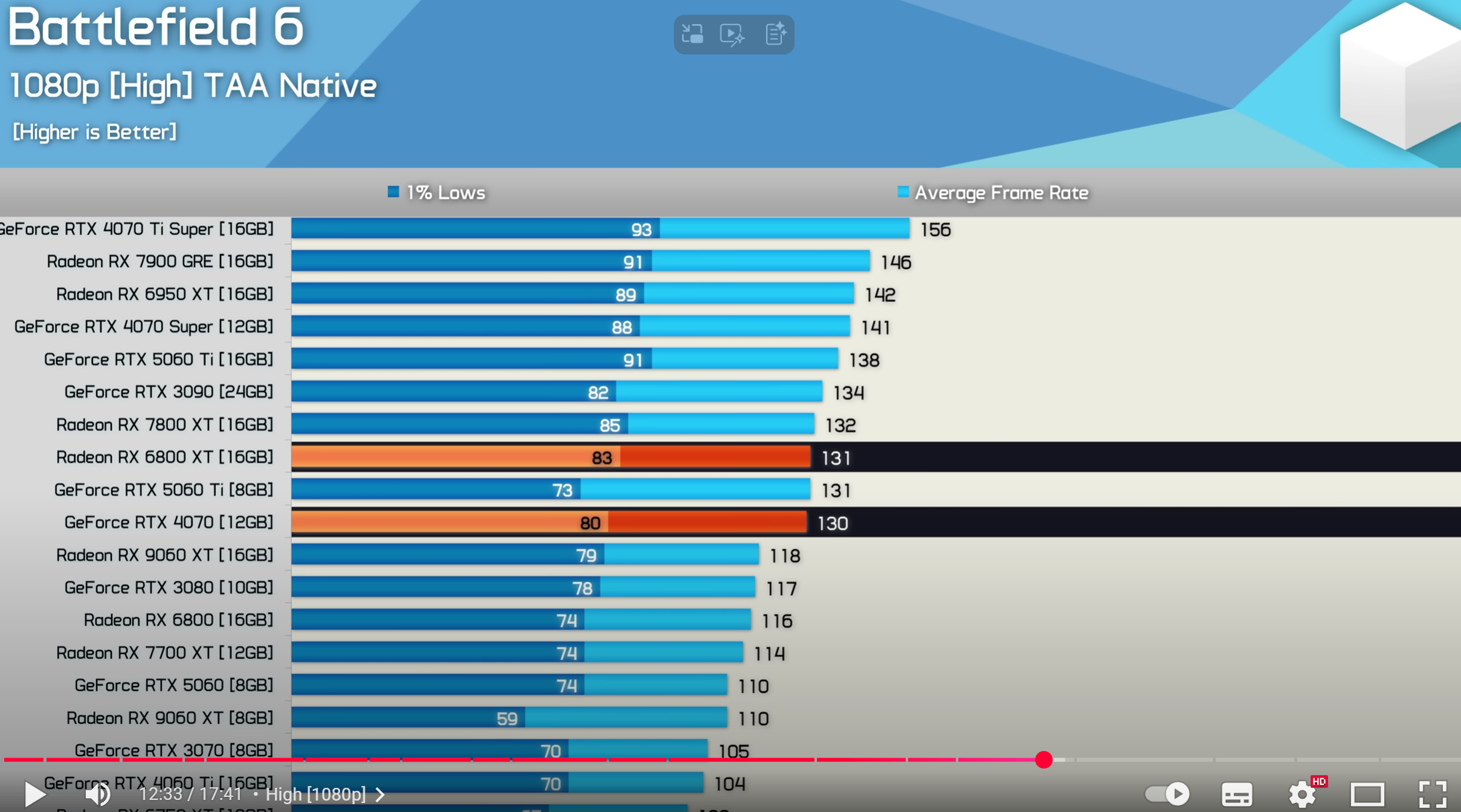

No ale co w tym dziwnego? Zapomniałeś jaką wydajność mają takie karty jak 2080ti, rtx 3070, rtx 3080, 6800xt, 6900xt, 7800xt?
Wystarczył rok/dwa/pół nie uwzględniać ich na wykresach i mózgi wyprane, że nowe entry level dostają baty od cztero(?) letnich konstrukcj w czystym rasterzei? Jak na arcu/nowych rtx odpalisz xess + frame generation to stare konstrukcje dostają zadyszki.
1080p ultra
1440p overkill z upscalingiem -> odpowiedz sobie sam czy wolisz 6800xt...

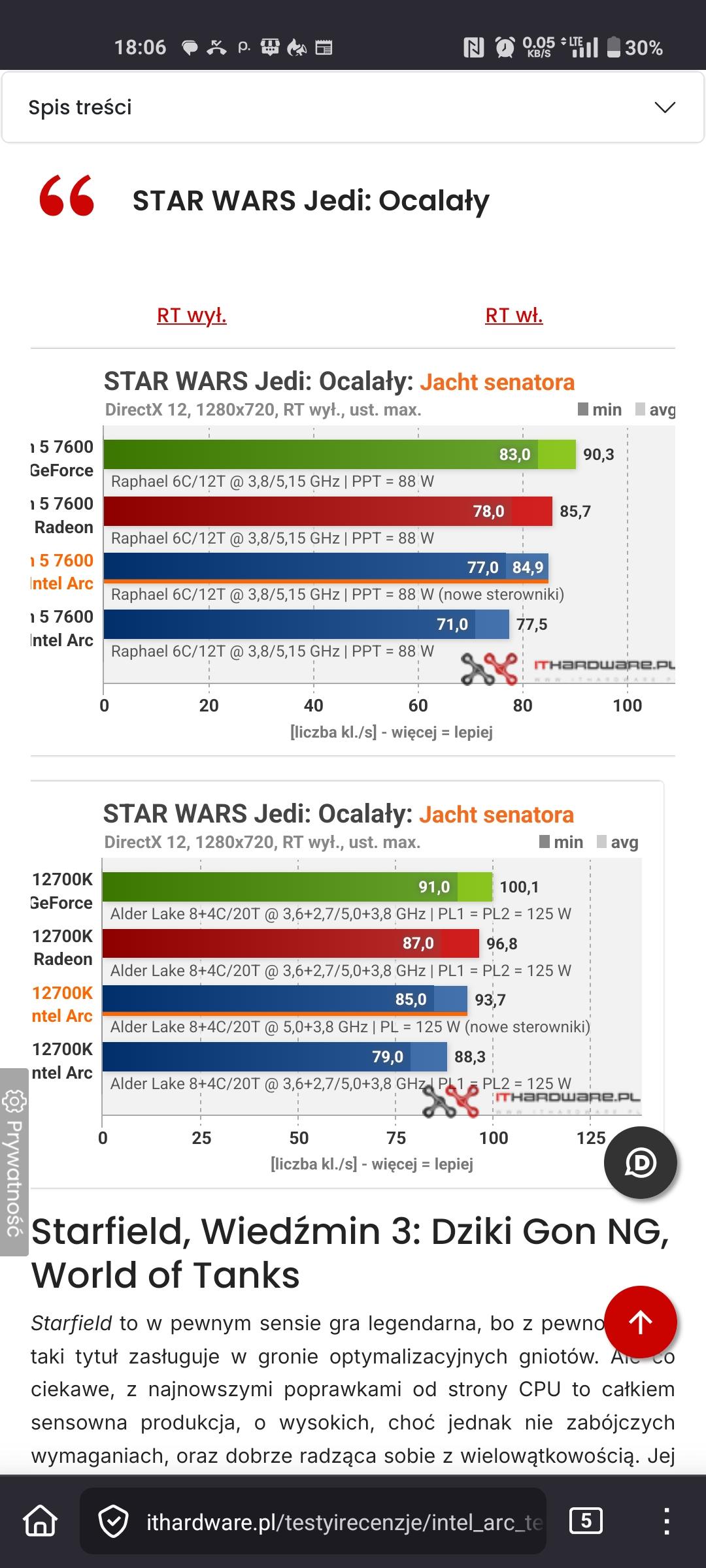

Jestem za głupi, żeby zrozumieć o co chodzi.
Jakieś dziwne fikołki.
Z tego testu dowiedziałem się tylko że 12700k jest szybszy od 7600 i że Intel coś popsuł w sterowniku do plague.
Nie wiem nawet jaka zielona i czerwona karta została użyta .
Ogólnie to pierwszy raz widzę takie dziwne coś od Tomcug.
Nie powinno się przedstawiając te same dane zmieniac skali bo przekłamuje okrutnie
No. Tutaj Intel szybszy o ~10% niezależnie od GPU a wygląda jakby był wolniejszy.
Screenshot_2025-10-27-18-06-50-21_3aea4af51f236e4932235fdada7d1643.thumb.jpg.dde33bc6a1d694a9fe862fdaea89094a.jpg
Wnioski też jakieś dziwne.
Prawie w każdej grze Intel szybszy na wszystkich GPU ale jakoś tak poobliczane że to ryzen jest szybszy.
Screenshot_2025-10-27-18-05-57-46_3aea4af51f236e4932235fdada7d1643.thumb.jpg.1c1693db6fc140bb227c6cb8866ff6d8.jpg
Ponawiam.
Nie widzę tu nic więcej.
Karty NVIDIA i AMD zachowują się podobnie na obu procesorach i procesor Intel generuje więcej FPS.
Karta Intel zachowuje się podobnie na obu procesorach i procesor Intel generuje więcej FPS.
Sterownik Intel zepsuł coś w plague (może naprawią jak Tomcug da znać Intelowi).
Wykresy są tak zrobione ze szybszy procesor wygląda na wolniejszy.
Wniosek jest taki że procesor szybszy w większości gier na wszystkich GPU jest przedstawiony jako wolniejszy.
Tak opisuje tylko jako zwykły czytelnik, który patrzy na cyfry i na wykresy i na tekst :-)

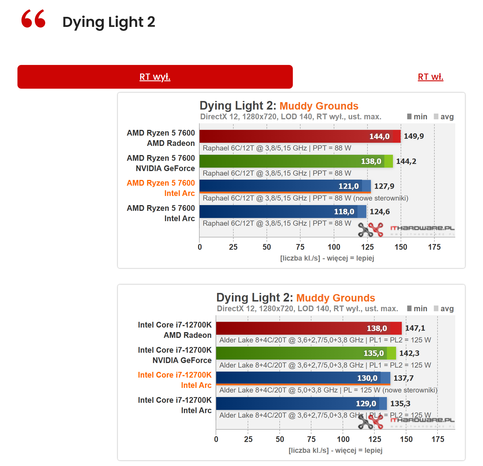

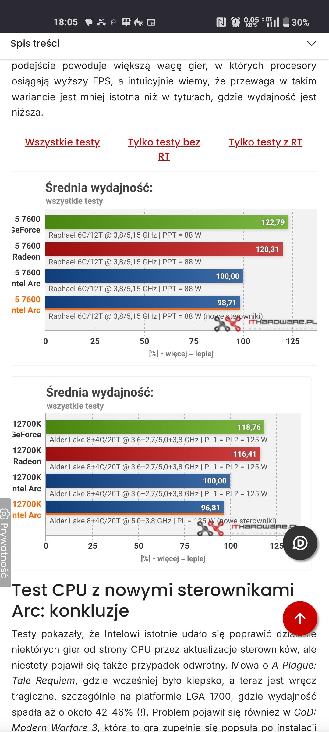

Bo porównujesz rzeczy, których porównywać nie powinieneś. Dlatego oba proce są na osobnych wykresach właśnie, żebyś nie porównywał, bo to nie jest test o tym, czy 12700K jest procem szybszym/wolniejszym w grach od 7600, tylko o tym, jak dobre (lub złe) od strony CPU są nowe sterowniki do Areczków. Optymalizacje sterów graficznych pod różne platformy potrafią być mniej lub bardziej udane, stąd w takich materiałach zawsze warto sprawdzać różne platformy i dlatego wziąłem dwa proce pod różne sockety. Na każdy z nich powinieneś patrzeć osobno, tzn. jakie osiągi ma 12700K w zależności od producenta karty graficznej i analogicznie dla 7600. To NIE JEST test konfiguracji CPU/GPU, tylko stricte test CPU na dwóch różnych platformach.
Wykresy średniej wydajności też są liczone osobno, czyli dla jednego i drugiego procesora masz podane, o ile w procentach szybciej działa (średnio), gdy masz GF albo Radeona zamiast Arca.

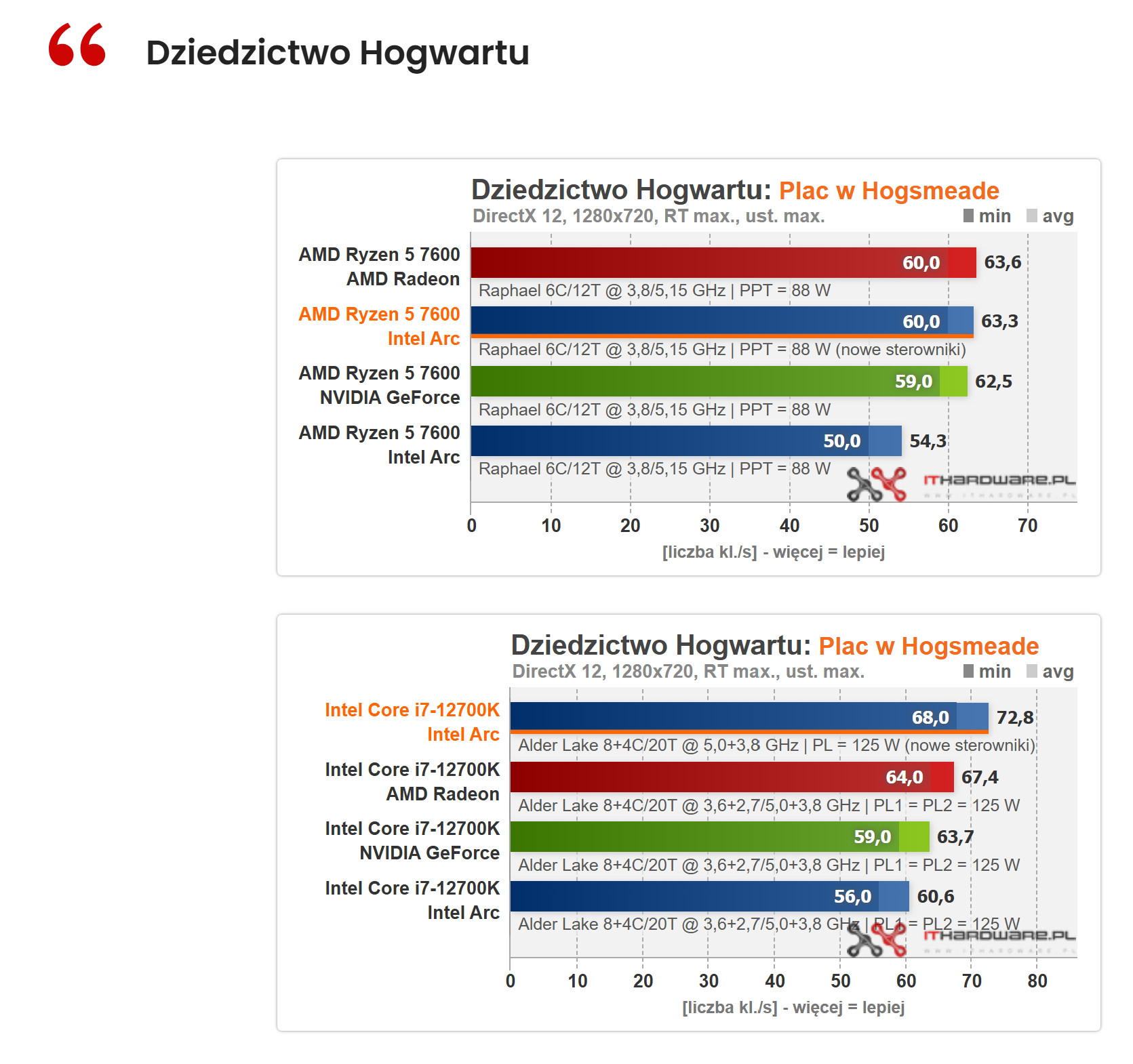

Patrzę na np te wykresy i autentycznie nie wiem co jest przetestowane:
  • wydajność GPU?
  • wydajność CPU?
To samo tutaj + dodatkowo 63 fps na procesorze Ryzen to "wizualnie więcej" FPS niż 67 fps na 12700k i prawie tyle samo co 72 fps na 12700k
Sorry, pomysł jest spoko ale w obecnej formie nie kupuję tego.
W korpo by mnie "wyrzucili/wypunktowali" jakbym przyszedł z tym w jakimś temacie.
Jakby ustawić tak czcionkę po lewej od wykesu, że 0 byłoby w tym samym miejscu a nie przesunięte na intelowskich + na każdym wykresie taka sama oś co np 10,20,40 to wtedy byłoby to czytelniejsze.
