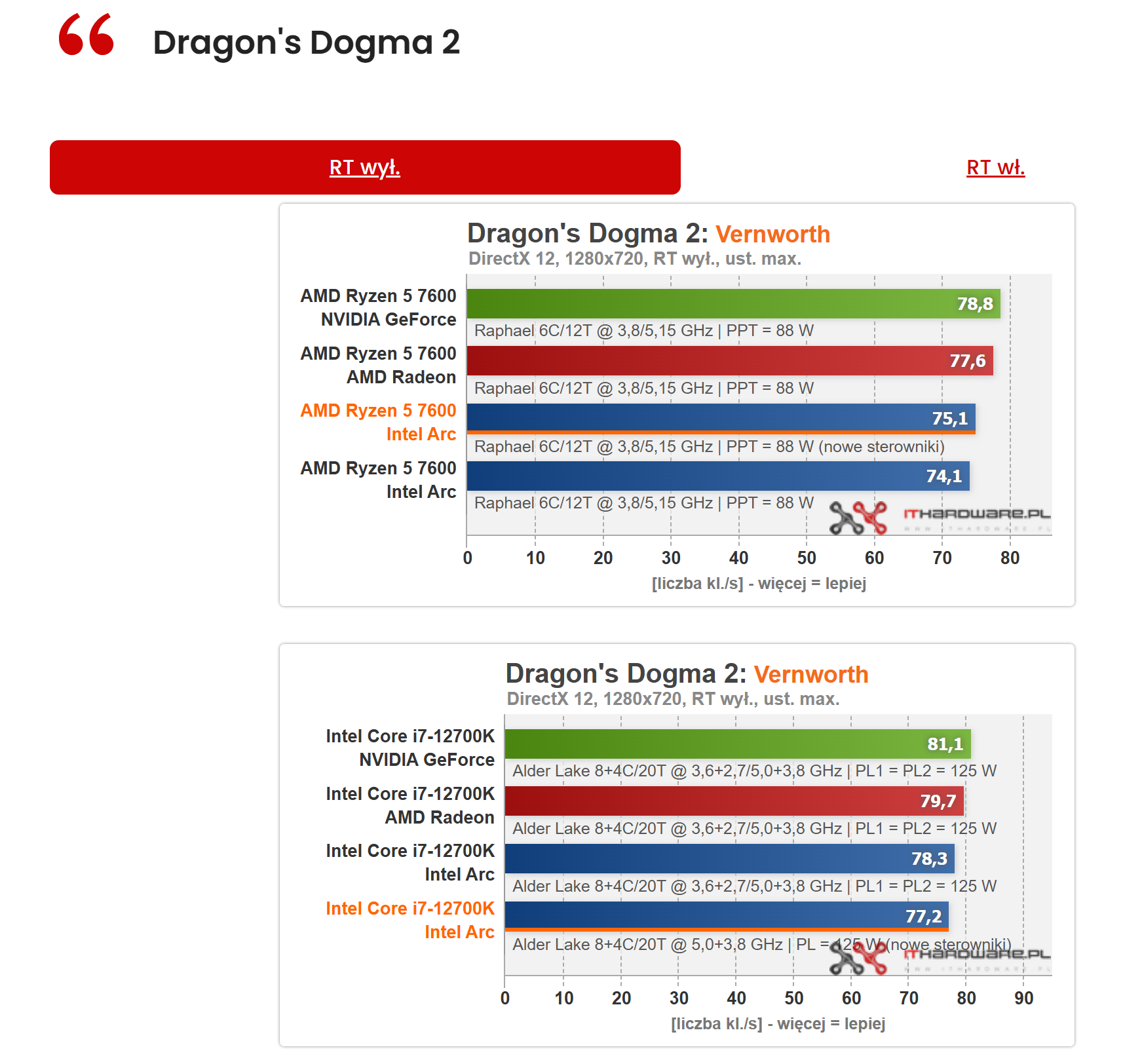

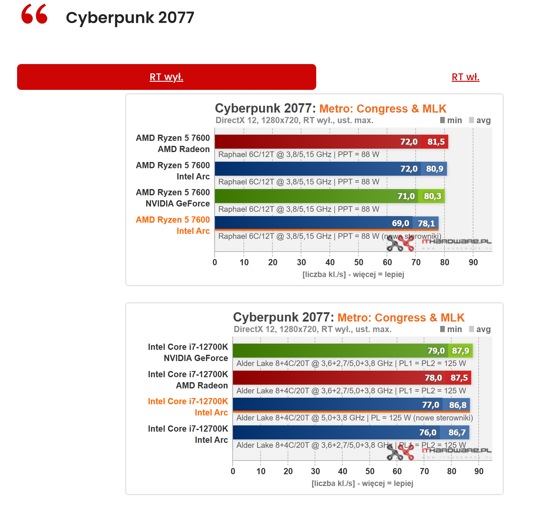

wallec 993 Opublikowano 27 Października 2025 Opublikowano 27 Października 2025 (edytowane) To czego to jest test jak nie test cpu? Cyberpunk: Ryzen 7600 botleneckuje wszystkie karty i7 12700k nie wiem czy botleneckuje czy nie bo wiem jakie karty nvidi/amd są użyte i nie mam pewności czy to proc się skończył (12700k) czy też GPU się skończyły Dragons Dogma - 74fps na RYzen to więcej niż 81 fps na Intel Sry, takie przedstawienie danych wygląda jak artykuł robiony pod tezę/artykuł sponsorowany. Moja opinia. Tylko i aż. Edytowane 27 Października 2025 przez wallec 1

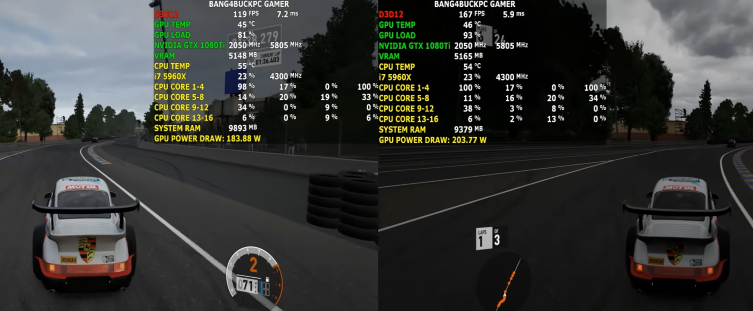

Send1N 4 868 Opublikowano 4 Listopada 2025 Opublikowano 4 Listopada 2025 W dniu 27.10.2025 o 20:29, wallec napisał(a): Wg. mnie nie ma narzutu. Jak w tym samym miejscu na tym samym cpu masz na 6800XT o 40% klatek mniej względem 2080Ti która jest znacznie wolniejsza kartą to co to niby jest? radeon i DX11 to temat rzeka od lat (oczywiście nie każdy tytuł na DX11 miał takie zjazdy w przypadku radka)

wallec 993 Opublikowano 6 Listopada 2025 Opublikowano 6 Listopada 2025 (edytowane) Dalej nie widzę narzutu sterownika. Widzę optymalizację sterowników pod dane gry tj. gra działa do dupy, optymalizuje sterownik, gra działa lepiej. Narzut widziałbym wtedy, gdybym w teście miał do porównania maksymalnie wydajny CPU, średni CPU i kartę graficzną od Intel, AMD i NVIDIA. Jeżeli maksymalny CPU maksowalby karty na 100% i osiągnelyby one FPS na poziomie 100fps, 100fps, 100fps a potem średni CPU osiągnąłby wyniki 100fps, 85fps, 95fps to wtedy wiedziałbym że najmniejszy narzut sterownika na procesor ma sterownik 1, potem 3 a największy sterownik 2. W teście narzutu sterownika jako punkt odniesienia muszę wiedzieć ile maksymalnie FPS może wyciągnąć KARTA GRAFICZNA a potem obserwować % spadek wydajności po podmianie procka i porównać ten spadek pomiędzy producentami karty. Edytowane 6 Listopada 2025 przez wallec

wamak 332 Opublikowano 6 Listopada 2025 Opublikowano 6 Listopada 2025 (edytowane) Zgadza się, tylko że testowane było na innych grach. Część wspólna, to Cyberpunk 2077 i Spider Man. W CP 2077 na obu portalach jest poprawa na nowych sterownikach. W Spider Man na PURE jest poprawa, na ITH brak poprawy. Jeszcze jest CS2 (na PURE poprawa, na ITH mała poprawa) Pewnie zależy od miejsca w grze. O naciąganie nie posądzam żadnego z portali. Podsumowując jest ogólnie poprawa, ale nie w każdej grze (patrz A Plague Tale: Requiem na ITH ) Edytowane 6 Listopada 2025 przez wamak

wallec 993 Opublikowano 6 Listopada 2025 Opublikowano 6 Listopada 2025 (edytowane) 35 minut temu, janek25 napisał(a): nie można a trzeba Dalej nie widzę tutaj narzutu sterownika na procesor. Widzę optymalizację sterownika i wzrost wydajności GPU. Procesor pracuje tak samo tj. 23% a GPU działa lepiej i generuje więcej FPS. Sterownik odblokował potencjał GPU. Powtórzę: Narzut widziałbym wtedy, gdybym w teście miał do porównania maksymalnie wydajny CPU, średni CPU i kartę graficzną od Intel, AMD i NVIDIA. Jeżeli maksymalny CPU maksowalby karty na 100% i osiągnelyby one FPS na poziomie 100fps, 100fps, 100fps a potem średni CPU osiągnąłby wyniki 100fps, 85fps, 95fps to wtedy wiedziałbym że najmniejszy narzut sterownika na procesor ma sterownik 1, potem 3 a największy sterownik 2. Edytowane 6 Listopada 2025 przez wallec 1
