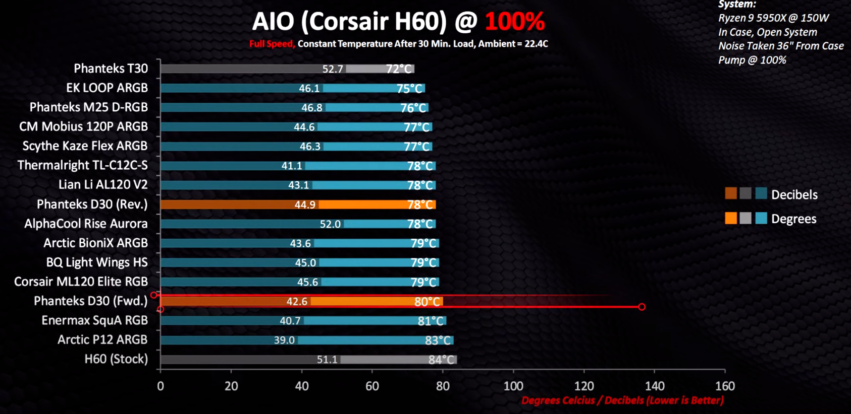

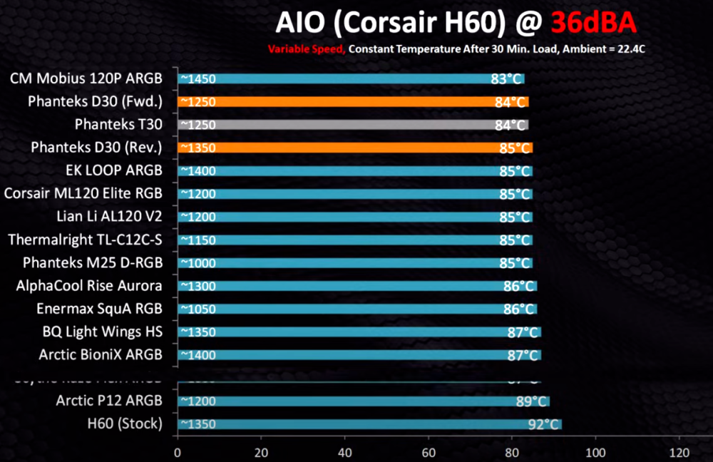

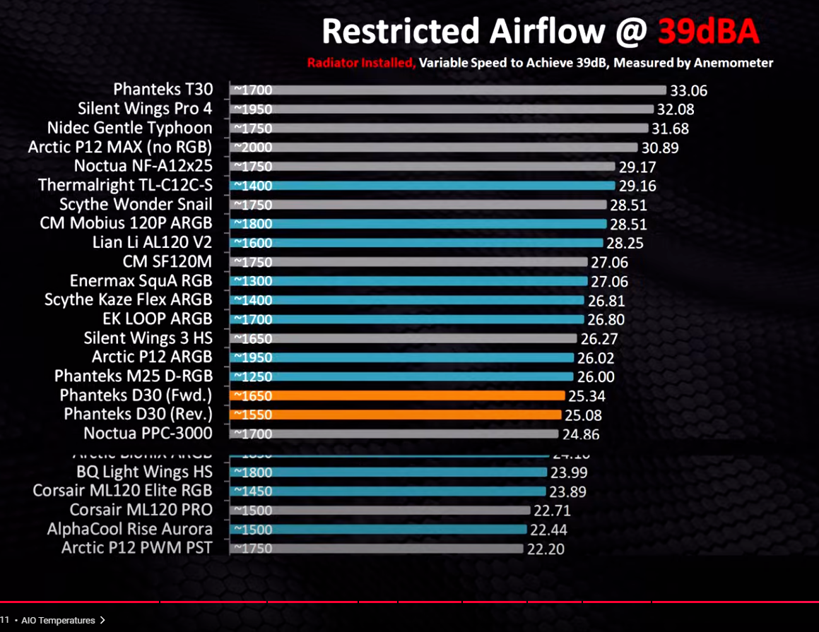

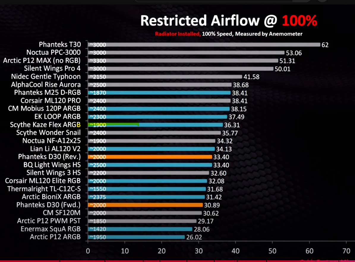

bofff 197 Opublikowano 1 Kwietnia 2025 Opublikowano 1 Kwietnia 2025 ten typ to jakiś wiarygodny? bo D30 tu jakoś takse wypadają
ket_rab 294 Opublikowano 1 Kwietnia 2025 Opublikowano 1 Kwietnia 2025 (edytowane) @bofff screen dotyczy 120mm ? Ja zamówiłem zestaw 3x140 D30 reverse. Edytowane 1 Kwietnia 2025 przez ket_rab
lukadd 3 431 Opublikowano 1 Kwietnia 2025 Opublikowano 1 Kwietnia 2025 41 minut temu, bofff napisał(a): bo D30 tu jakoś takse wypadają To jest test na max rpm. T30 kręcą w maksie - 3k rpm, D30 - 2k rpm. W zasadzie nikt na co dzień i tak nie będzie używał wentyli na 2 czy 3k rpm. 1
bofff 197 Opublikowano 1 Kwietnia 2025 Opublikowano 1 Kwietnia 2025 (edytowane) 120, tu link tu jest bardziej łaskawie Edytowane 1 Kwietnia 2025 przez bofff

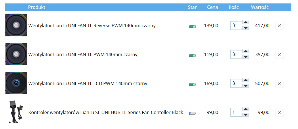

Tomkin 0 Opublikowano 13 Kwietnia 2025 Opublikowano 13 Kwietnia 2025 W dniu 14.03.2025 o 00:14, sovas napisał(a): // edit: @Send1N nie będzie zadowolony, ale kupiłem lian li TL przejrzałem wszystkie serie lian li i stanęło na nich. Sovas, tez wlasnie myślę o komplecie Lian LI z serii TL , czyli AIO + wentylatory ale bez LCD. - czy kontroler też muszę dokupić osobno ? czy bedzie w obudowie czy jak to jest ?
sovas 662 Opublikowano 13 Kwietnia 2025 Opublikowano 13 Kwietnia 2025 Jak kupujesz 3-pack 120mm to dostajesz kontroler: https://www.proshop.pl/Wentylator-obudowy/Lian-Li-UNI-FAN-TL-120-3-pack-Wentylator-obudowy-120mm-Czarny-ze-swiatlem-RGB-33-dBA/3224033 140mm nie mają takich zestawów, dlatego kupiłem osobno Chyba, że chodzi ci o takie gotowe AiO od lian li - to tam też już jest dołączony kontroler.
