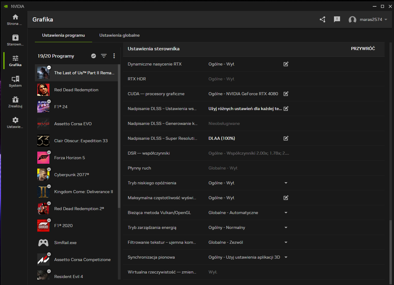

Czarny_PLone 45 Opublikowano 6 Maja Opublikowano 6 Maja (edytowane) W dniu 1.05.2025 o 01:22, Boldwyn napisał(a): Tak. Z tego co testowałem, crashe pojawiają się przy włączonym DLSS4 + FG. Hmm u mnie apka nvidii daje ciała na całej linii bodajże od 3 wersji od dołu. Na becie bez problemu podmieniałem gry oparte na dlss2 lub 3 na dlss4 , obecnie jest kupa na rtx 4080mobility i rtx 4090 w budzie. Stery natomiast śmigaja bezproblemowo z każdą wersją tylko apka jest bezużyteczna i gdyby nie nvidia inspector to mógłbym zapomniec o dlss4 i 100% DLAA w starszych grach. Muszę mieć ją odinstalowaną bo inaczej nvidia inspector nie działa Edytowane 6 Maja przez Czarny_PLone 2

maras2574 928 Opublikowano 6 Maja Opublikowano 6 Maja @Czarny_PLone U mnie żadnych problemów z apką. Nie używam inspektora od momentu kiedy można było preset K ustawiać w apce. Sterownik 576.28. Żeby było śmieszniej, od kiedy pojawiła się aplikacja Nvidii, nie instaluję już sterowników przez DDU i póki co bez problemów. Jedynie co robię, to AB ustawiam na stock, a po instalacji sterów i ponownym uruchomieniu kompa odpalam dopiero profil UV

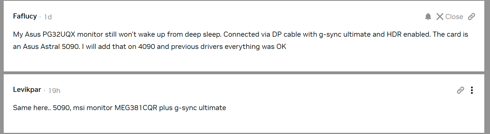

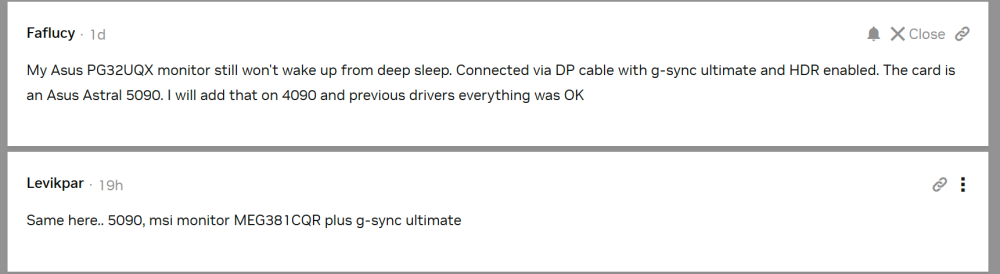

Faflucy 312 Opublikowano 12 Maja Opublikowano 12 Maja (edytowane) Wyszły nowe sterowniki https://www.nvidia.com/pl-pl/drivers/results/ [RTX 50 series] ASUS PG32UQXR/Asus ROG PG248QP/Asus ROG PG32UCDM display may boot to black screen [5088957] Ciekawe czy w końcu monitor się będzie wybudzał Co prawda mam ASUS PG32UQX a nie PG32UQXR ale może będzie dobrze Akt. U mnie jednak bez zmian, monitor dalej nie wybudza się z głębokiego uśpieni Edytowane 12 Maja przez Faflucy

caleb59 1 685 Opublikowano 13 Maja Opublikowano 13 Maja 23 godziny temu, Faflucy napisał(a): Akt. U mnie jednak bez zmian, monitor dalej nie wybudza się z głębokiego uśpieni Nie tylko u Ciebie, wpadłem na to przypadkiem na forum guru3d... Cytat I have a ASUS ROG XG27UCDMG since last week, which basically has the 27-inch version of the exact panel of the PG32UCDM mentioned above. I just booted into a black screen today. One force reset later and everything works fine again. Whatever has been done for this changelog entry may need to be expanded for the 27-inch variants as well. That being said, I do have a 3080 Ti. So it could be another issue, but I wouldn't be surprised if the RTX 50 series in the changelog also just refers to where this issue was initially reported. I will say that I do not have any noteworthy driver issues apart from occassionally G-Sync not enabling for some titles, so I am quite on the positive side here.

Faflucy 312 Opublikowano 13 Maja Opublikowano 13 Maja (edytowane) 2 godziny temu, caleb59 napisał(a): Nie tylko u Ciebie, wpadłem na to przypadkiem na forum guru3d Wiem że nie tylko u mnie. Pisałem na forum NV i też znalazła się osoba z podobny problemem Nigdy nie narzekałem na sterowniki od NV ale teraz to jakiś dramat. Dodatkowa zdarza się że mam jakieś artefakty na filmikach na X, nie zawsze ale są i chuj wie o co tu chodzi. Edytowane 13 Maja przez Faflucy 1
