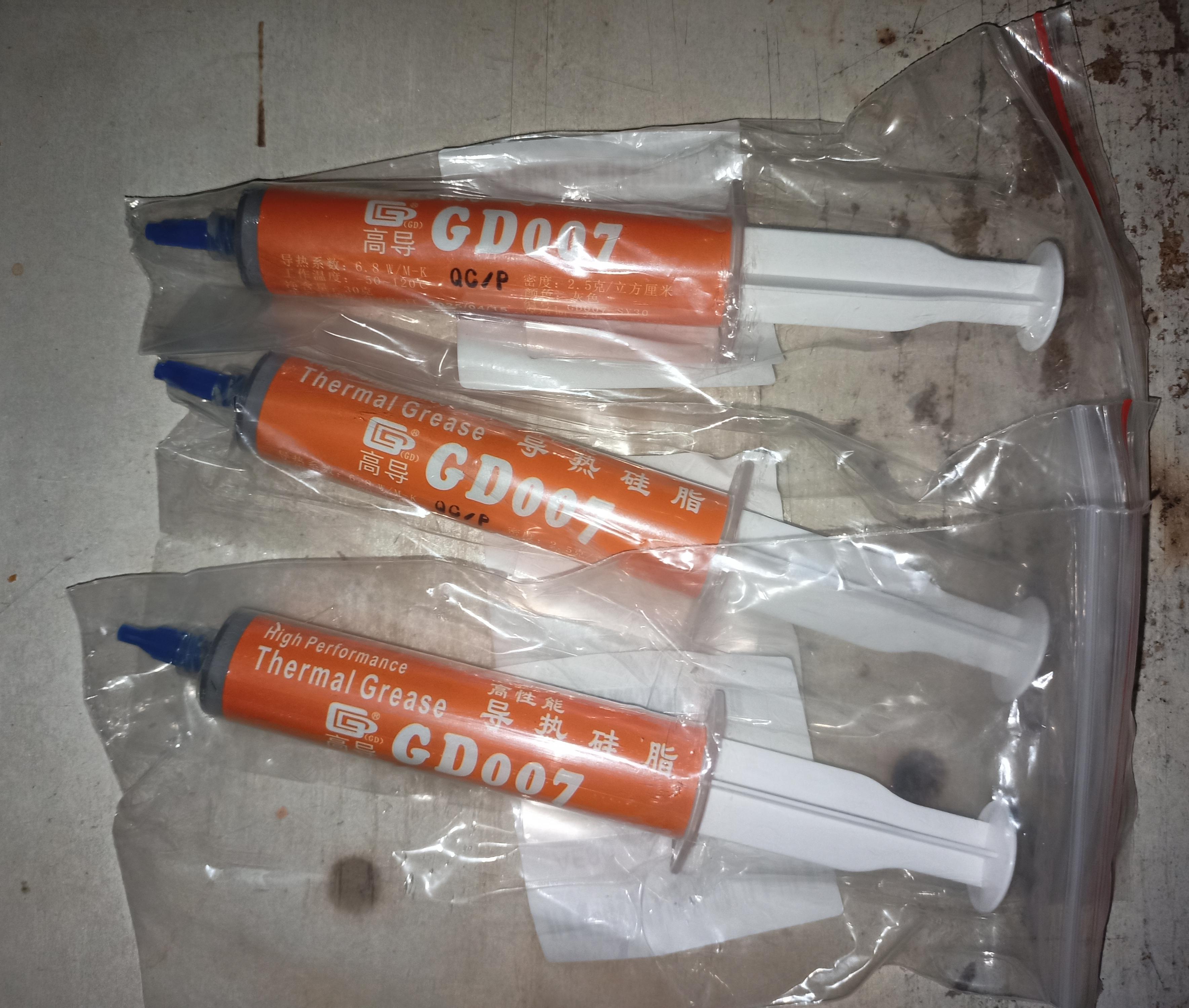

51 minut temu, Lameismyname napisał(a):
@Pentium D Ja mam jeszcze trochę GD 007. Przerabiałem też GD 900.
Generalnie to mój największy zarzut to żywotność tych past, chociaż igorslab wykazał inne mankamenty:
https://www.igorslab.de/en/thermal-paste-details/?id=118
007 to trochę inna pasta i to widać nawet przy rozprowadzaniu szpatułką.
900 to nie jest zła pasta biorąc pod uwagę ile kosztuje. W testach na prockach wypada nieźle a że w testach laboratoryjnych wychodzą niedoskonałości raczej mało kogo obchodzi. Byle przewodziła trochę ciepła i zero prądu :P
31 minut temu, Karro napisał(a):
Na długośc drutowania starczy xD
Do drutowania mam właśnie 900 a 007 to już pasta którą można stosować do różnych rzeczy. Na procu mam 007. Jak miałem 007 na procu jeszcze na AM4 nigdy nie wyjąłem chłodzenia razem z procem.
